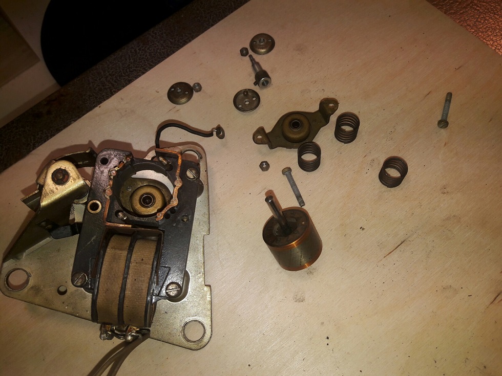

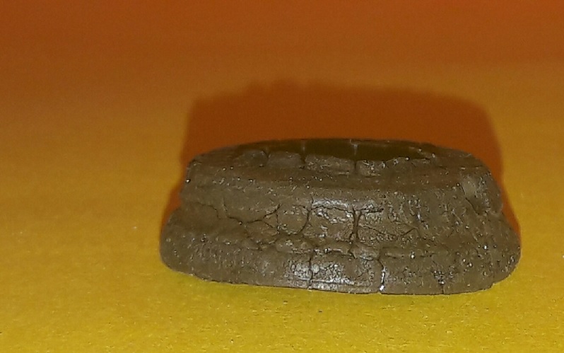

Ce matin, à l'aube alors que le temps était pluvieux, j'ai entrepris le démontage d'une platine de tourne-disque faisant partie d'une radio ''Constellation 56 de chez S.N.R''. Le moteur ne tournait plus, après nettoyage et léger huilage (3 en 1), le moteur tourne.
En revanche, je cherche une idée pour remplacer le galet en caoutchouc complètement sec et craquelé ?
Merci !

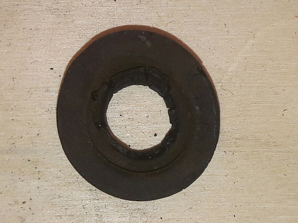

Sujet : Platine radio-phono. Nouveau | De Phil Le 11-04-2021 à 15:28 sta |
Effectivement, extérieur: 24mm, axe: 10mm et épaisseur: 7mm
Sujet : Platine radio-phono. Nouveau | De Masterorion Le 11-04-2021 à 17:23 sta |
Épaisseur 7 ? C'est très épais.
Je vois mal sur la photo, on dirait que les 7mm c'est à cause de la forme en cuvette.
Sujet : Platine radio-phono. Nouveau | De Phil Le 11-04-2021 à 18:33 sta |
Je ne sais pas si à l'origine le galet est conique afin de bien épouser la forme de l'axe d'entrainement ou s'il était rond et se serait déformé au fil du temps.

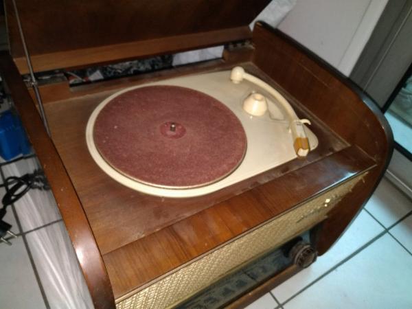

Quelle est la marque de la platine tourne-disque ? Si c'est une Philips (comme on le voit sur des photos de ce poste) on trouve facilement la documentation et on peut espérer récupérer les pièces défectueuses sur une épave.
Cordialement : jcj
Sujet : Platine radio-phono. Nouveau | De Phil Le 12-04-2021 à 12:28 sta |
Il s'agit d'un Constellation 56 - S.N.R, mais il n'y a aucune doc disponible. Je pensais peut-être rechercher un silent bloc...
Sujet : Platine radio-phono. Nouveau | De jcj Le 12-04-2021 à 17:42 sta |
La platine est peut être une Philips, comme sur cette photo trouvée sur un autre forum ->
Si c'est le cas, on trouve facilement la doc et peut être une âme charitable qui aura la même en épave avec un galet pas trop usé à céder.

Effectivement JCJ, la platine ressemble beaucoup à ça.
Je vais chercher du coté plomberie et joints robinetterie, vu tout ce qui existe, il devrait y avoir le choix.
Sujet : Platine radio-phono. Nouveau | De Phil Le 13-04-2021 à 12:07 sta |
A noter tout de même que si j'avais été un peu plus attentif à l'examen de la platine, j'aurais remarqué le petit logo Philips incrusté dessus...
