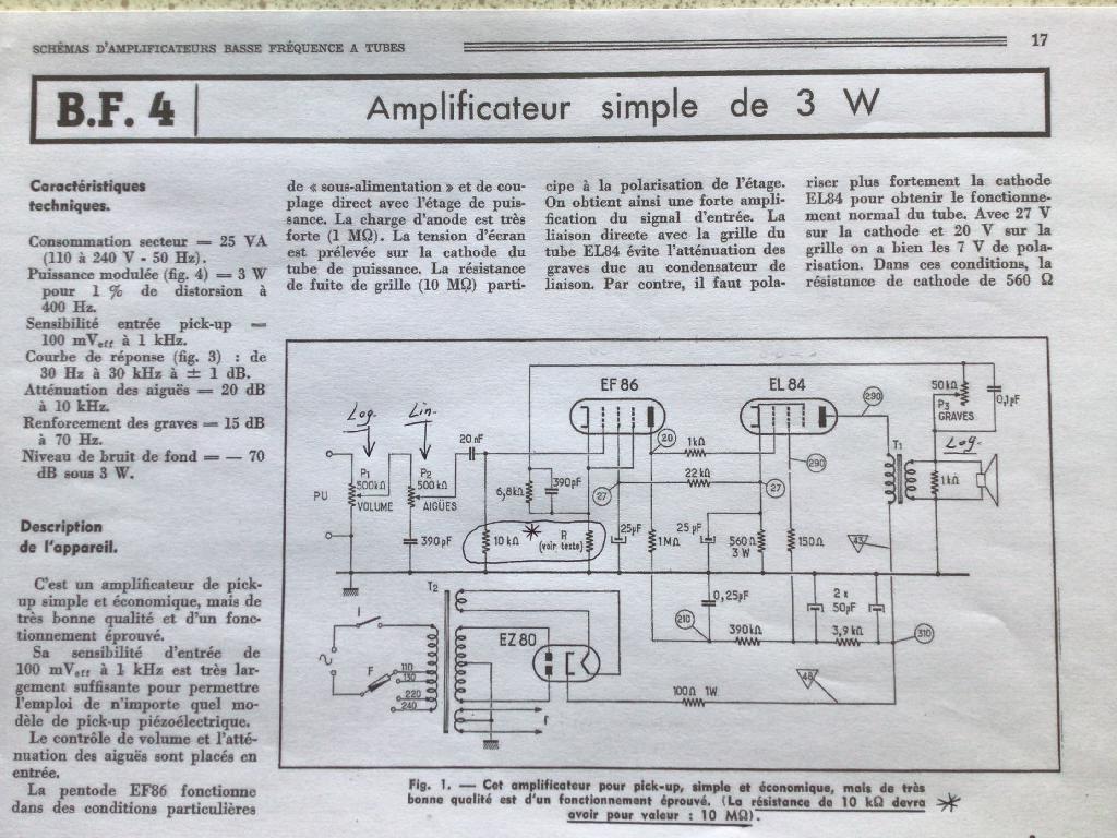

Bonjour, suivant le schéma, il y a 3 potentiomètres, mais ma radio ne comporte que 1 double, est il possible de faire une modification?
Deuxièmement, concernant les deux résistances entourées avec un astérisque, que comprenez vous par rapport au texte pour la valeur de celle de droite et la valeur de celle de gauche qu’il faut mettre en définitif.
Merci pour votre aide

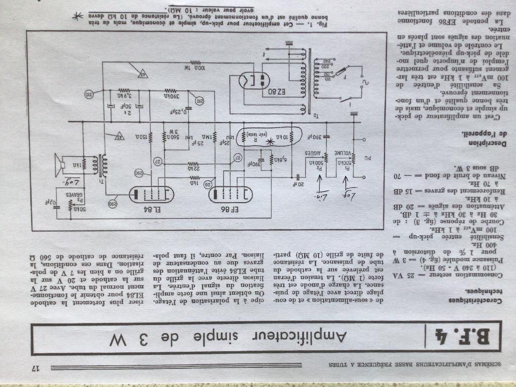

Le schéma à l'endroit !

Je ne comprends pas votre demande, vous parlez d'une radio, si tel est le cas, elle doit posséder une partie ampli. Pourquoi en construire un autre ?
Le schéma que vous joignez doit fonctionner mais il est compliqué au niveau polarisation des tubes, l'explication est incomplète et pas justifiée.
Donnez nous la marque et le type de votre radio, on pourra surement trouver un schéma et vous guider pour la réparer.
Un ampli simple avec 2 potentiomètres existe dans plein de radios à base de lampe ECL82 ECL86
