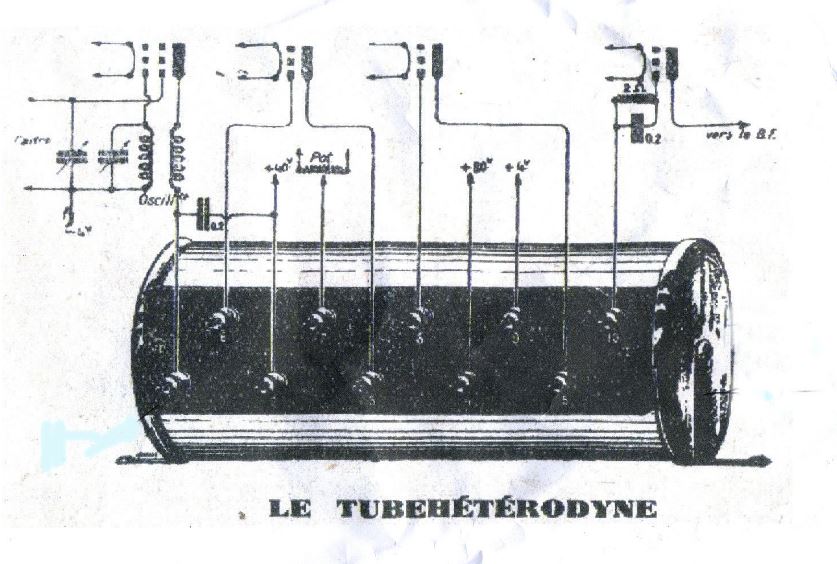

Quelqu'un aurait un schéma se rapprochant au mieux ??? ![](s5.gif)
Il comporte deux blocs de bobinage
Un ensemble de bobine MF à 10 plots et
un ''TubeHétérodyne'' de chez JD & C° de Saint Ouen ... ![](s7.gif)

Le timbre date de 36 mais il est évident que ce poste est bien antérieur avec ses lampes a chauffage direct
allez voir dans les documents de ce site et vous trouverez votre bonheur , ces premiers super hétérodynes sont pratiquement tous faits de la même façon

Mais il n'y a pas la valeur de la FI qui est forcément fixée par les bobinages JD & C° ![](s5.gif)
Le vieux Tryphon
Sujet : Poste batterie (vieux truc) Nouveau | De f6cer Le 21-04-2021 à 19:08 sta |
C’est du classique pour cette epoque , vers 50 ou 60 kHz mais très simple a mesurer avec un générateur et un oscillo

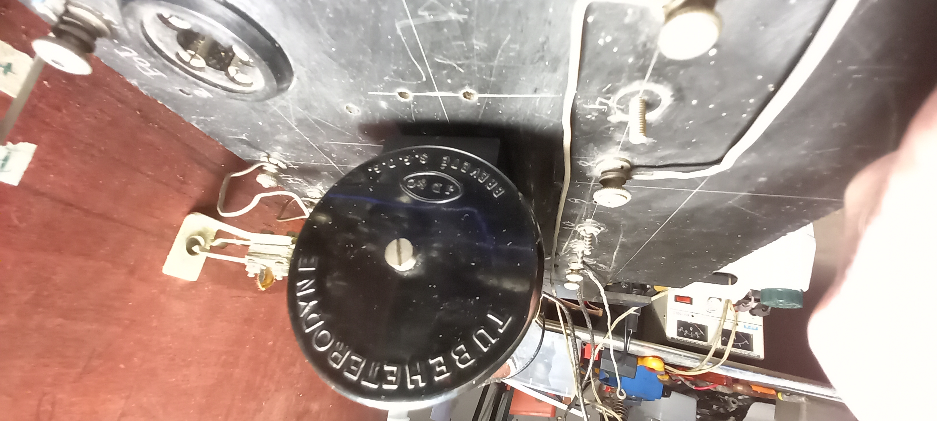

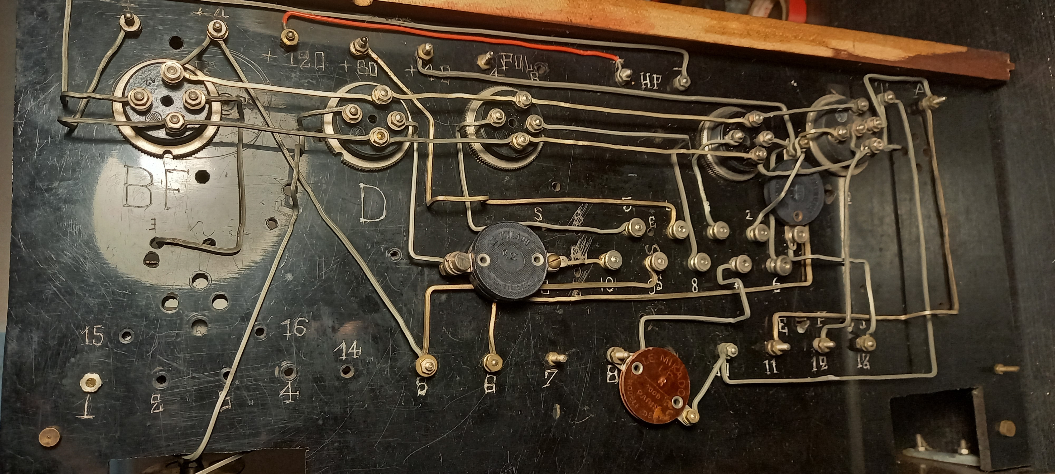

Le bloc des transfos MF est de chez JD & C° ... il comporte 10 plots (2 fois 5) en quinconce
(photo jointe) Y a t il quelqu'un qui connaîtrait la valeur de la MF exacte ?
Sinon, je vais la 'tester' (mais les capas sont peut-être bizarres donc ...)
Merci de vos réponses à venir ![](s7.gif)
