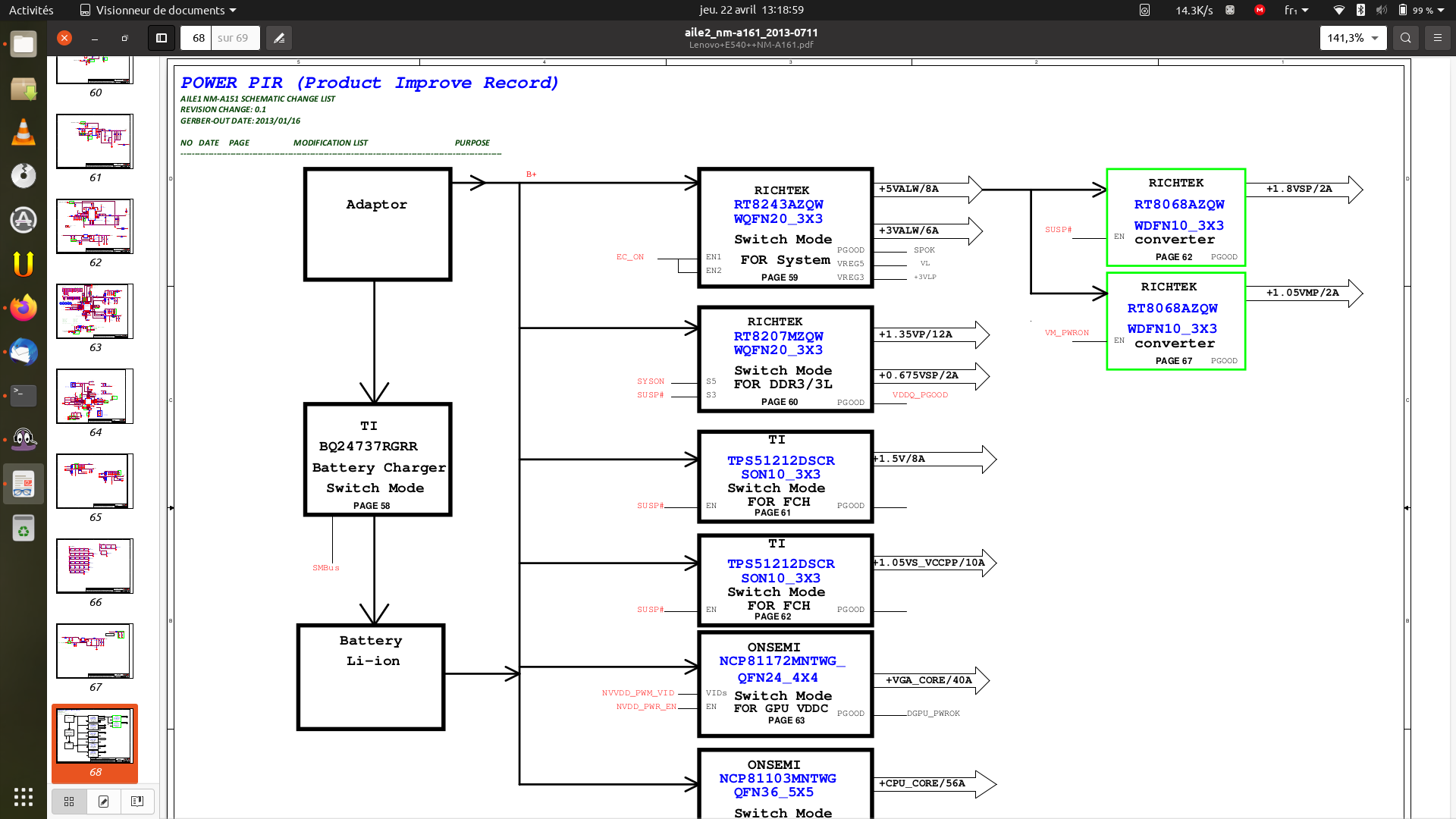

    Exact Dédé2000, les tensions sont générées sur la carte mère. Donc c'est cette partie qui est en panne ou sa commande.
    Je vous joint une des deux pages de principe de l'alimentation ...
Sujet : Dépannage carte mère de PC portable Nouveau De dede2000  Le 22-04-2021 à 13:52 sta
    Première chose a contrôler le 5V SB (stand Bye)
    quand l'adaptateur secteur est branché.
    Si pas de 5V S/B chercher de ce cote la!
    Si il y a du 5V chercher un cour circuit sur les différents convertisseurs DC/DC (capas chimiques HS par exemple).
    Pour démarrer l'alim a besoin soit d'une masse sur un discret du genre 'PS ON' ou un truc du genre.
