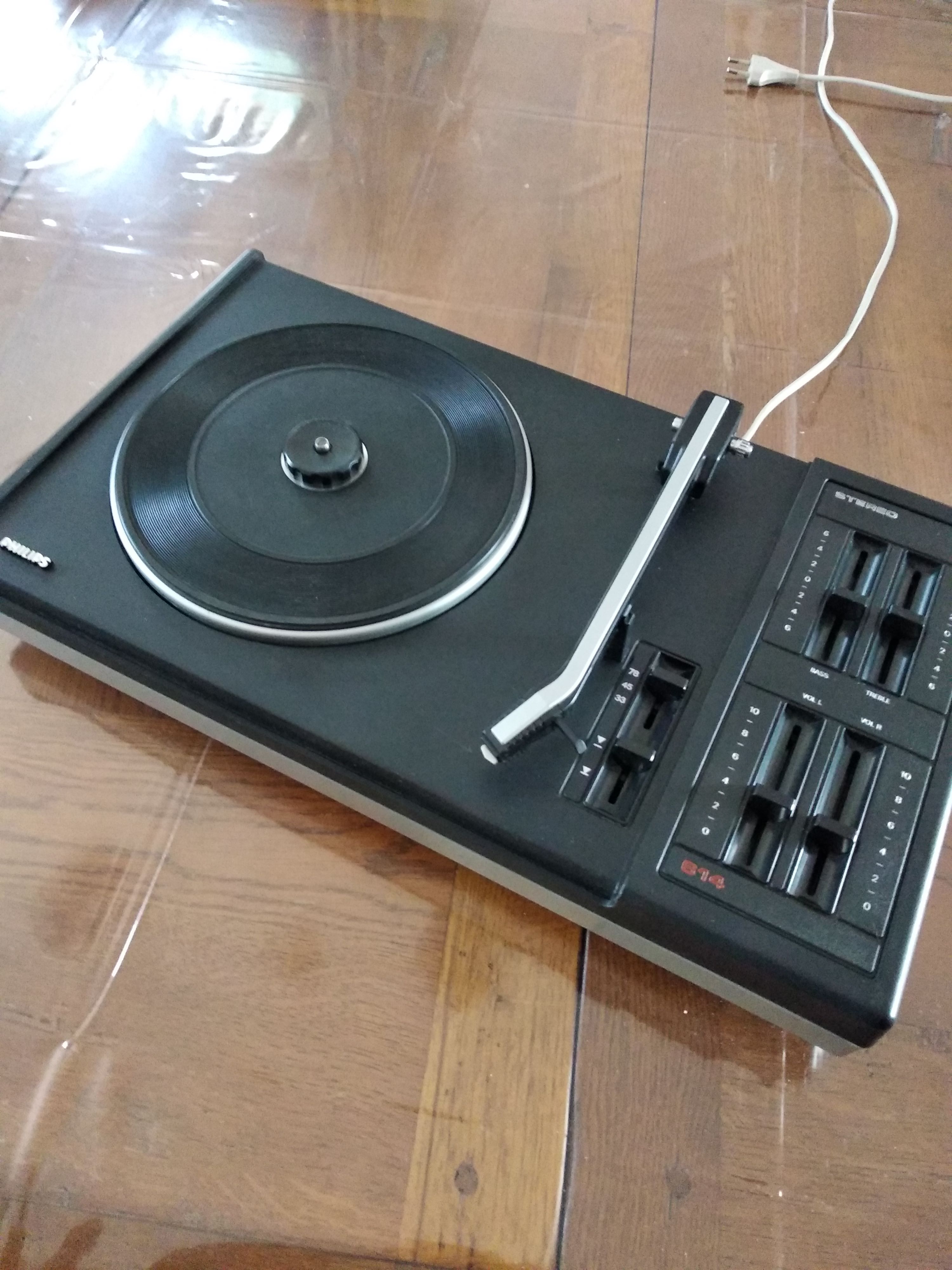

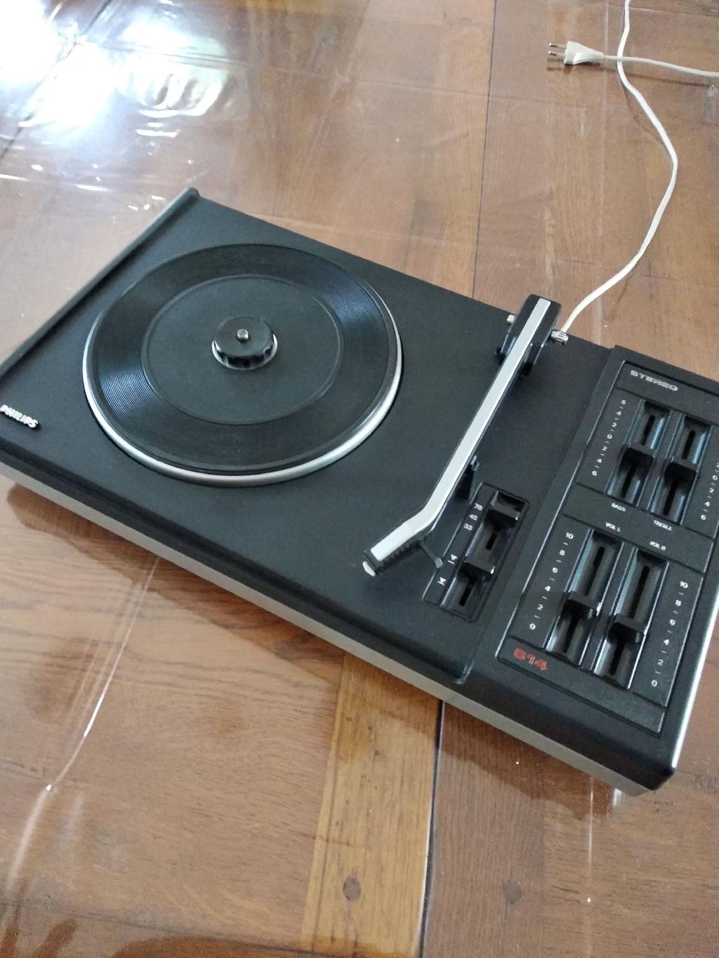

J'ai récupéré hier ce petit électrophone stéréo Philips 614 des années 70, sympa mais HS : 'transformateur grillé'. Heureusement ce n'était que le fusible interne qui avait grillé, et un petit montage externe au transfo m'a permis de le faire repartir.
Comme il est très présentable, je voudrais l’offrir à une vieille voisine pour qu'elle puisse ré-écouter ces vieux vinyles, je sais que ça lui ferait plaisir. Alors j'aimerais vérifier au préalable (ou régler) la force d'appui du bras de la platine ( philps GC 014 visiblement ?) Il y a bien une vis de réglage (visible à l’extrémité du bras, sur la photo) mais je n'ai aucune indication sur la valeur à régler, et sur la marche à suivre ...
Quelqu'un qui connait ce type de matériel pourrait-il m'aider ?

5 gr de force d'appui ça me parait pas mal, mais comment la controler, il n'y a pas de contre-poids, et peut être pas non plus de reglage ?? Je pensais que la petite molette au niveau de l'axe du bras pouvait jouer ce rôle ?
Sujet : tourne disque philips 22 GC 014 Nouveau | De Pat45 Le 03-05-2021 à 14:16 sta |
.... éxaminee de plus près, la petite molette révèle son utilité: un réglage de la force d'appui sur 5 positions , de - à + , sans indications de valeur, faudra s'encontenter !

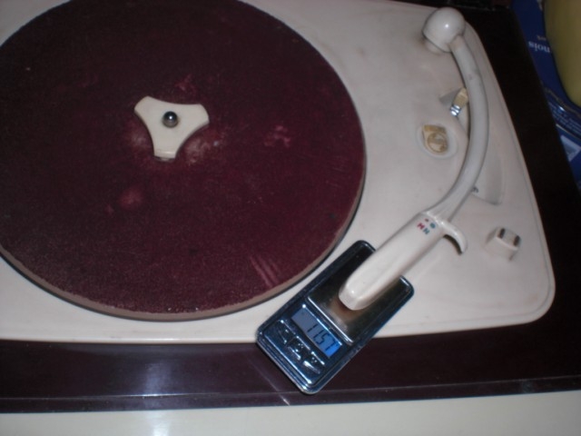

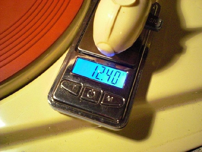

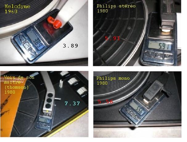

Sujet : tourne disque philips 22 GC 014 Nouveau | De Masterorion Le 03-05-2021 à 20:17 sta |
Trop peu de force d'appui burine le disque au rythme de la musique, et trop de force le laboure.
Des relevés faits il y a maintenant quelques années, sur plusieurs modèles de platines.
Pour ce faire pas besoin d'une balance spéciale : toute mini balance fait l'affaire et divise le prix par 2 ou 4... ou 20 selon les mots clefs de l'annonce (audiophile etc ajoutant des plus-values)
