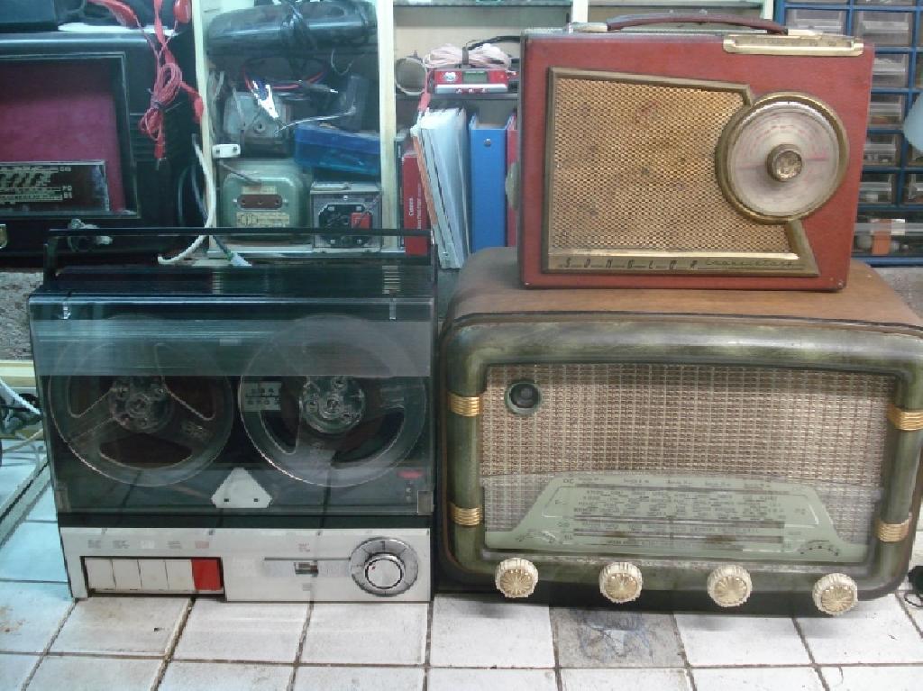

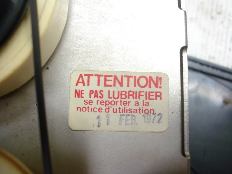

Par ailleurs, j'ai également un autre magnéto à bandes, un bas de gamme Remco dont la bande magnétique frotte également comme le Uher sur la tête de lecture en avance et retour rapide. Ce magnétophone que j'ai acheté il y 5 ans pour quelques Euros en brocante fonctionne toujours correctement car il n'a pas également de courroies de transmission mais uniquement des galets recouverts de caoutchouc que j'ai simplement frottés à l'alcool pour nettoyer le dépôt noir qui s'était déposé sur la circonférence.
Voici le Remco au moment de son achat; il y a sur le châssis une étiquette que je trouve très intéressante surtout si on a tendance à vouloir un peu trop lubrifier.
