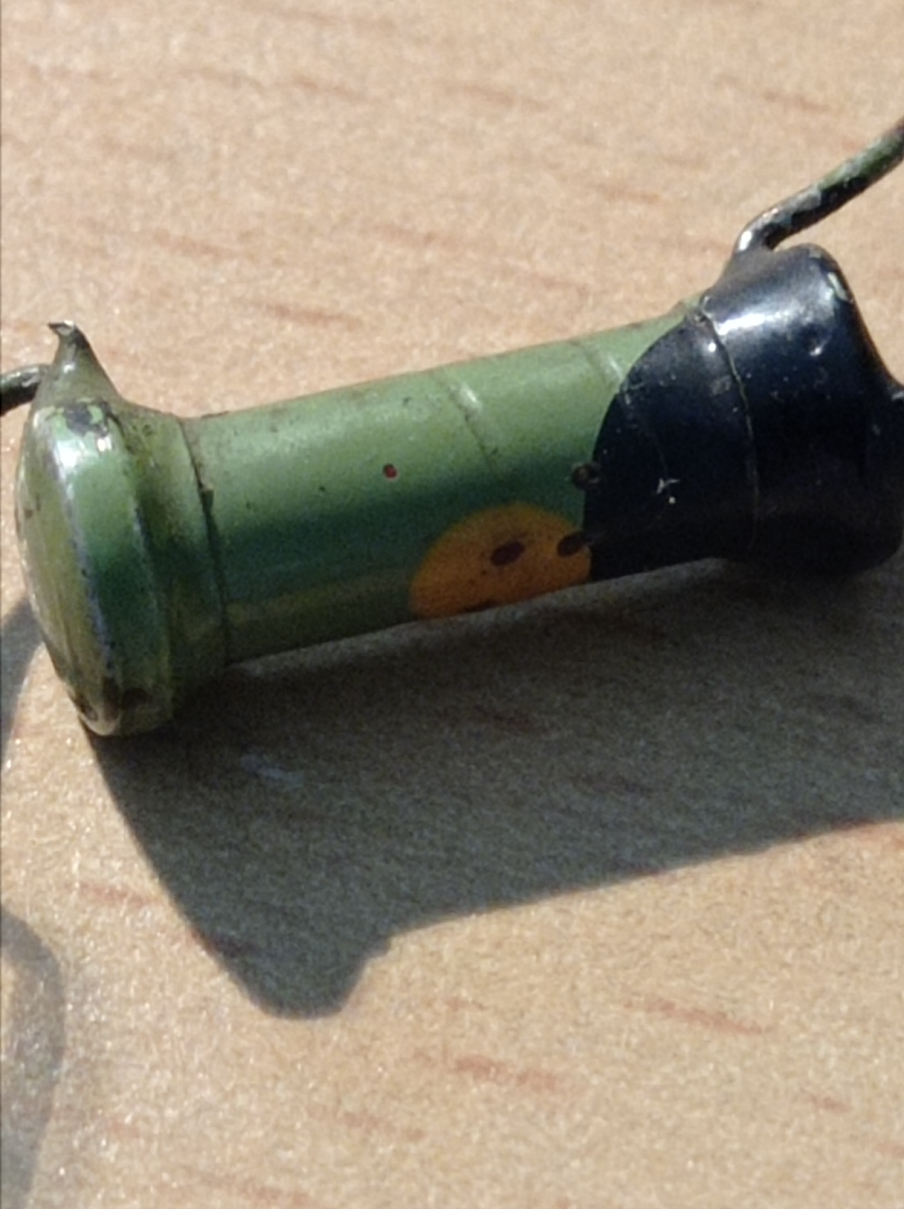

ma question porte sur le composant joint en photo se trouvant dans poste tsf
s agit il bien d une résistance comme je le pense et comment savoir sa valoir exacte
au contrôleur j ai environ 0,5M

Allez , un petit effort : Corps bout point
Sujet : composant Nouveau | De Phil Le 09-05-2021 à 18:08 sta |
Voir dans la rubrique ''Marquage composant'' et appliquer la lecture ''corps, bout, point''
Je dirais donc que votre mesure est bonne Vert, noir, jaune soit 5-0-0000

Sujet : composant Nouveau | De Phil Le 09-05-2021 à 18:12 sta |
Le corps est vert ce qui donne 5, le bout est noir donc 0 et enfin le point jaune soit 4 zéro...
Sujet : composant Nouveau | De provence Le 09-05-2021 à 18:54 sta |
pour une corps bout point
elle n'a pas dérivé si trouvé 0.5M ![](s26.gif)

Sujet : composant Nouveau | De dubus Le 09-05-2021 à 21:11 sta |
Ce qui est rare...!Bonne qualité...
Militaire ,peut etre...?
Sujet : composant Nouveau | De Michel87 Le 09-05-2021 à 22:34 sta |
Militaire ?
Certainement, vue la couleur
Sujet : composant Nouveau | De provence Le 09-05-2021 à 22:57 sta |
re
une C-B-P pas comme les standards carbone
grand public ,celle-ci a couche métallique
et les embout souder pas sertie comme
certain modèle donc le sertissage avais des
faiblesses dans le temps

Effectivement, ce type de résistance avec des embouts sertis posait des problèmes de dérives de valeur avec le temps.
Et particulièrement pour les valeurs élevées.
Cette résistance est donc l'exception qui confirme la règle.
