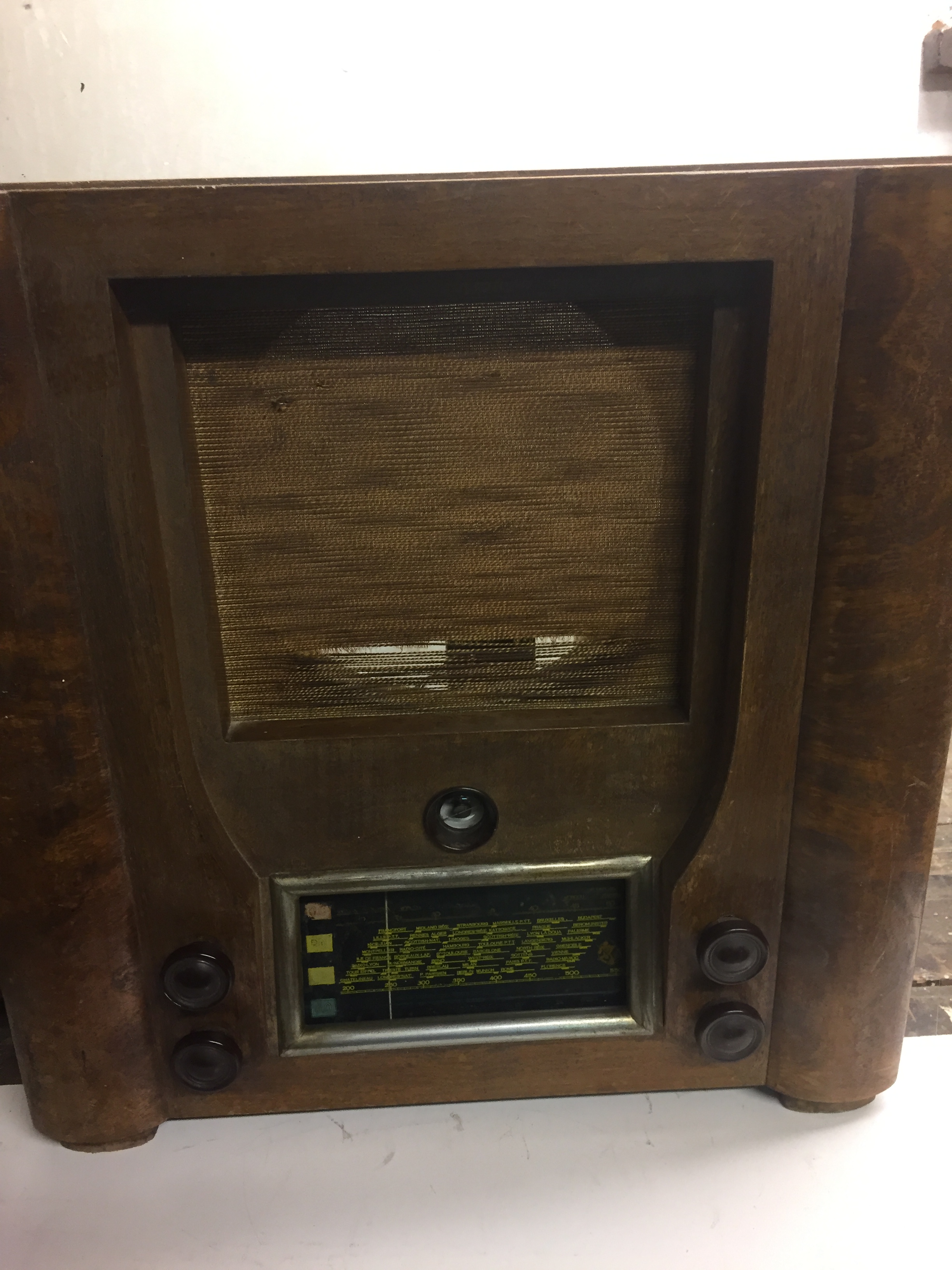

Bonjour à tous merci de bien vouloir m aider dans ma recherche d identification de cette radio pour la remettre en état pour info 6 tubes 1883 redresseuse EL3N ampli EBF2 diode EF9 ampli TAK2 mélangeuse EM4 O Magique. particularité de cette radio la selection des gammes OC,PO,PU,GO un voyant s allume sur le cadran à gauche du cadran merci por votre aide

Le voyant, ou plutôt les voyants , qui s'allument sur le côté gauche du cadran indiquent la gamme d'onde sélectionnée; c'était l'une des particularités de ces postes verticaux vers 1936 ( ce qui peut indiquer aussi la datation de cet appareil )et en ce qui concerne ce poste, il doit y en avoir au moins 5 ampoules de cadran.

Sujet : radio Nouveau | De GARDILLOU Le 13-05-2021 à 13:52 sta |
c est bien ça il y à 5 ampoules de cadran

La AK2 chauffée à 4 volts est un peu bizzare dans ce jeu de lampes ''E'' chauffées à 6,3 volts, commencer par regarder pourquoi cela.
Peut-êtte un dépannage de fortune avec une AK2 au lieu d'une EK2 durant la guerre, dans ce cas il devrait y avoir une résistance chutrice montée sur une des bornes ''filament'' du socle de cette lampe.

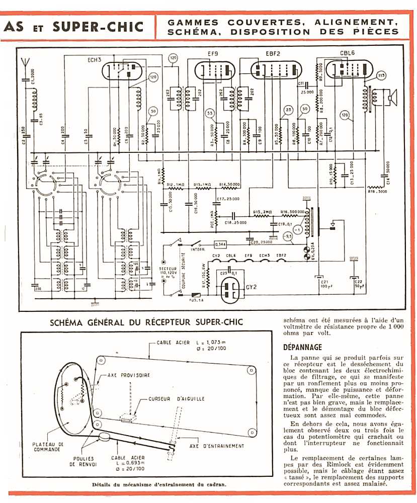

A propos d'ampoules de cadran:
Le Radialva AS46 possède 2 ampoules de cadrans( 6V 0,1A ) a baionnettes dont les supports
ont la propriété de se mettre en court circuit quand il n'y a pas d'ampoules.
Y-a-t-il un inconvénient à faire fonctionner le poste sans ces ampoules?
Sujet : radio Nouveau | De GARDILLOU Le 14-05-2021 à 11:55 sta |
rebonjour à tous pour cette radio je cherche la marque et le modéle pour le dépannage SVP je trouverai bien le schéma merci
Sujet : radio Nouveau | De FOXPAT54 Le 15-05-2021 à 10:47 sta |
Sans inscription ni logo de trouvés, ce poste fait certainement partie de cette production ''sans marque'' qui est artisanale ou de petite série qui était très nombreuse à cette 'époque que je situerais vers la fin des grands postes verticaux soit environ 1936. On voit pas mal de jour à travers le bas du tissu, j'espère que le HP est présent ou alors sa membrane pas trop abîmée. Parfois à l'intérieur de châssis est inscrit au crayon une date; des petites inscriptions dans un coin du cadran comme ''Arena'' n'indiquent que la marque de l'équipementier qui a fabriqué le cadran mais pas celle du constructeur.

Sujet : radio Nouveau | De jcj Le 15-05-2021 à 14:29 sta |
On devine un logo sur le cadran ->
Mais inconnu pour moi.

Sujet : radio Nouveau | De Dominique Le 15-05-2021 à 20:02 sta |
Sinfonic. ![](s5.gif)

Sujet : radio Nouveau | De FOXPAT54 Le 16-05-2021 à 07:48 sta |
Bravo, c'est tout à fait exact et cela doit être ce modèle qui est dans cette fiche du Grand Livre :
https://www.doctsf.com/si…
Attention, le jeu de lampes indiqué est celle chauffée en 4 Volts.
Sujet : radio Nouveau | De GARDILLOU Le 16-05-2021 à 11:57 sta |
merci à vous tous c est effectivement un poste Sinfonic de 1935 il ne reste à trouver le schéma bonne journée à vous tous
Sujet : radio Nouveau | De FOXPAT54 Le 16-05-2021 à 13:17 sta |
Par ailleurs, on ne sait pas grand chose de cette marque parisienne ''Sinfonic'' qui semblerait être un mot en Romanche .La production trouvée dans le Grand Livre est d'une dizaine de modèles de 1933 à 1936...
