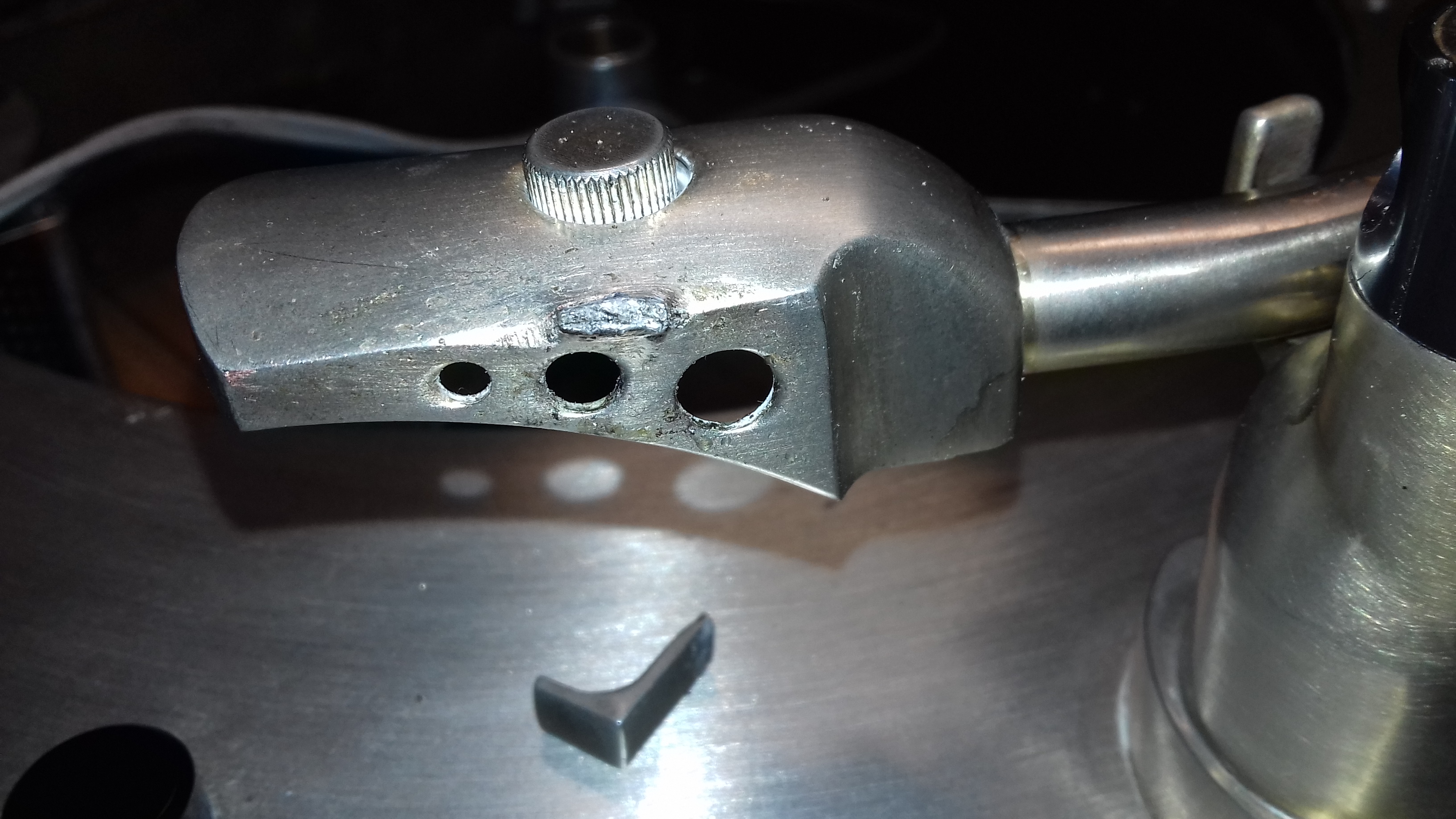

J'ai acheté cette platine en 1971 et récemment, en voulant changer le cable d'alimentation
je l'ai retournée.
Funeste idée: en appui sur le bras, le petit levier qui sert à le positionner sur le disque, s'est cassé. (voir photo)
Après plusieurs recherches sur le net impossible de trouver une entreprise capable, ou acceptant, de ressouder cette petite pièce qui semble être en aluminium.
Je suis donc a la recherche d'une idée ou d'une adresse...
PS : bien que résidant en Seine et Marne, je peux expédier le bras !

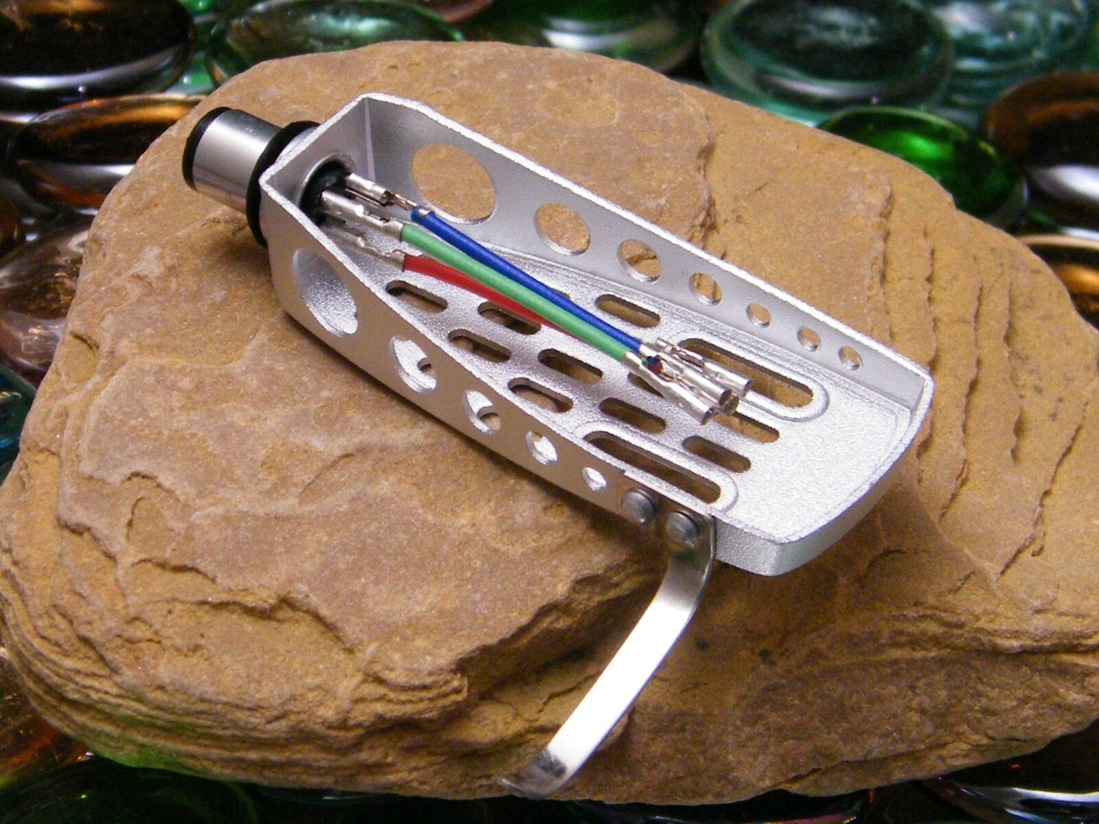

Sujet : Platine vinyle Empire Nouveau | De F6FLC Le 13-05-2021 à 19:27 sta |
acheter ce porte cellule à 14 ![](s18.gif)
https://www.ebay.fr/itm/2…
enlever le levier qui est fixé par deux petits rivets
re-fixer ce levier sur l'ancien porte cellule, quitte à faire un ou deux petits trous latéraux

Sujet : Platine vinyle Empire Nouveau | De Gilbert Le 14-05-2021 à 07:52 sta |
Merci pour vos conseils cependant:
F6FLC
Le porte cellule est soudé sur l'axe du bras, ce qui exclut tout démontage. Le bouton moleté que l'on voit sur le dessus sert à fixer la cellule. Et je tiens à remettre cette platine ''vintage'' dans son état d'origine!
Bernard_39
J'ai déjà tenté de recoller cette pièce avec de la colle ''super glue'', celle qui sert à coller
au plafond les semelles d'un individu...échec, ça ne tient pas! Faut dire que je ne suis pas doué dans l'utilisation de ce type de colle !
Bref c'est la raison pour laquelle je souhaiterais une soudure. Mais je n'ai pas trouvé de société exécutant ce genre de mini soudure.

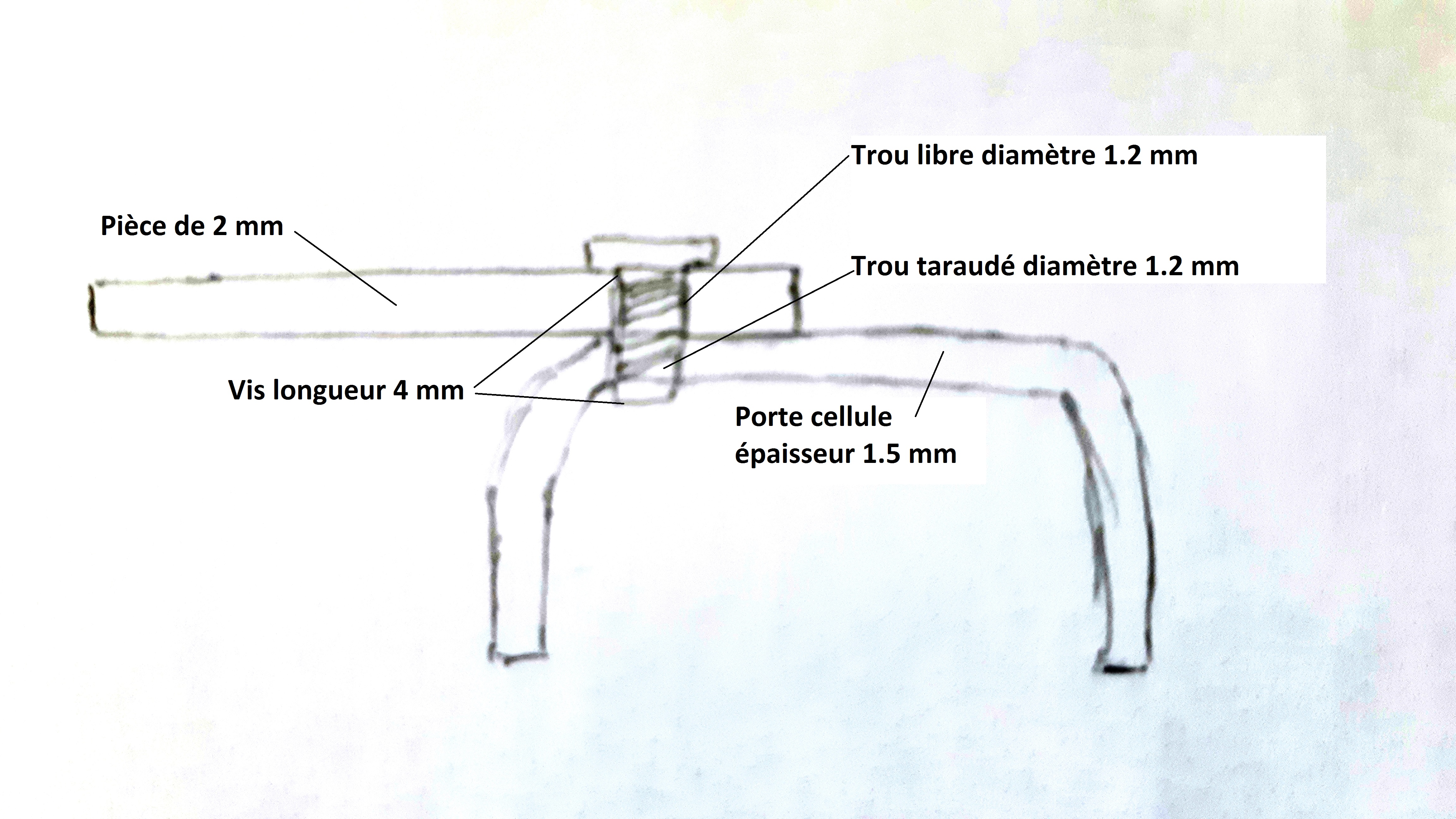

Voila ce que je propose, exemple dans un tube d'épaisseur de 2 mm, vis de 1.2 mm x L 4 mm

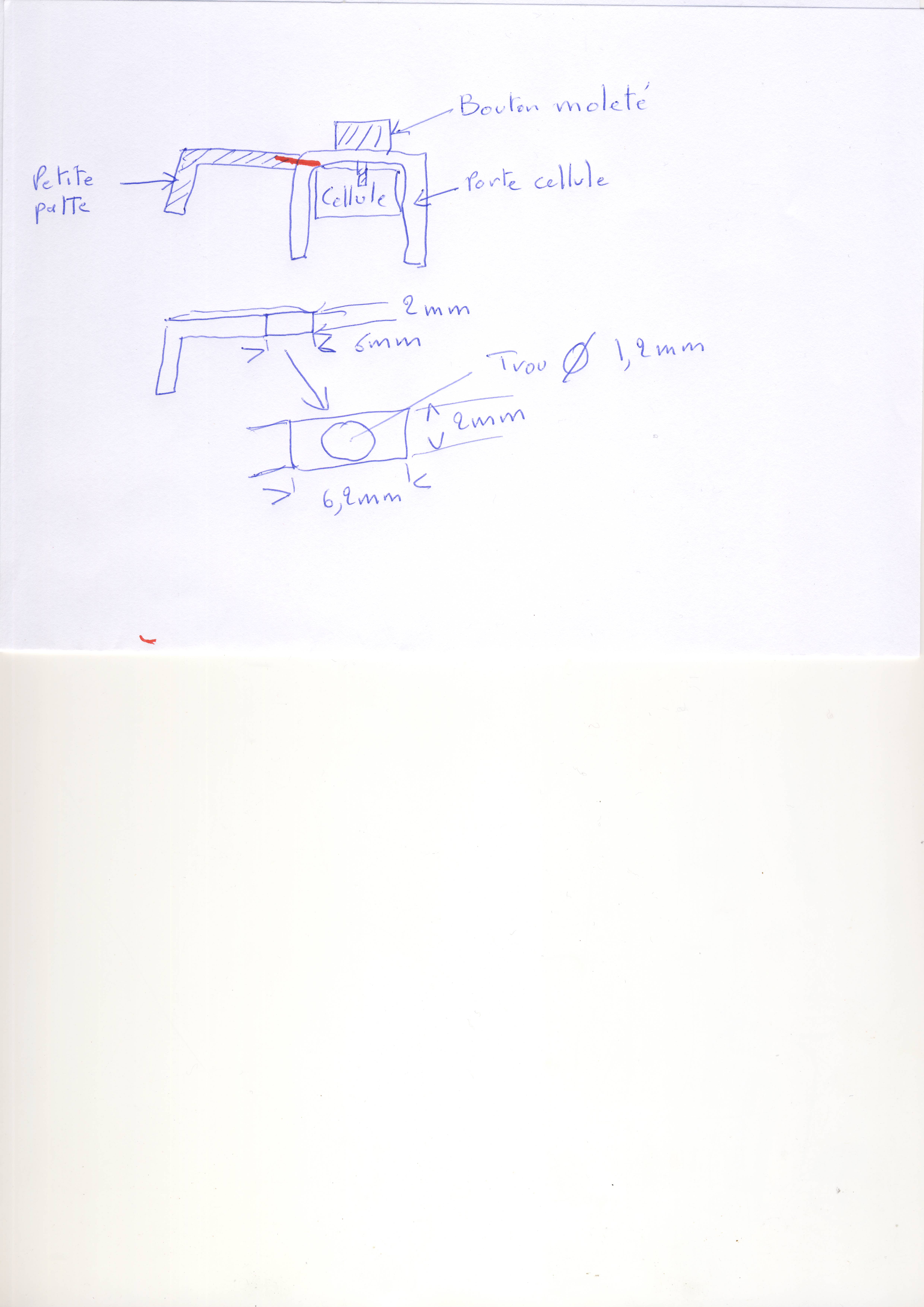

Sujet : Platine vinyle Empire Nouveau | De Gilbert Le 15-05-2021 à 22:46 sta |
La section de cette pièce est un rectangle qui fait 6,3 mm de large sur 2mm de haut.
Si vous percez un trou de 1,2 mm de diamètre en plein centre de ce rectangle, vous avez effectivement 2,55 mm de chaque coté du trou, DANS LA LARGEUR du rectangle
Mais dans la hauteur vous avez 2mm-1,2mm=0,8 mm soit 0,4 mm de chaque coté du trou
DANS LA HAUTEUR !!!
Sujet : Platine vinyle Empire Nouveau | De pointcom Le 16-05-2021 à 07:42 sta |
Vous faites erreur, le trou il traverse la pièce de part en part.
Vous confondez le diamètre de la vis et sa longueur.
La vis fait 1.2 mm de diamètre, c'est le trou
La vis fait 4 mm de long, elle traverse la pièce sur les 2 mm et se vis dans le trou taraudé sur le porte cellule sur 1.5 mm d'épaisseur
Voir dessin pour expliquer
Sujet : Platine vinyle Empire Nouveau | De Gilbert Le 16-05-2021 à 09:06 sta |
Je comprends mieux notre incompréhension réciproque.
Le trait rouge correspond au perçage tel que RETRO25 et moi-même l'imaginions.
J'ai fait rapidement un dessin (désolé pour la qualité) représentant cette réparation telle que je la souhaite.Pour une raison bien précise: cette patte est très courte et sert à soulever le bras pour le positionner sur le disque.Ceci se fait évidemment avec l'index.
Si on la place telle que vous le proposez on la raccourci et n'ayant plus une portée suffisante sur l'index elle risque d'échapper....et que le bras tombe sur le disque !
C'est un peu la raison pour laquelle je préfèrerais une soudure, dans la position initiale !

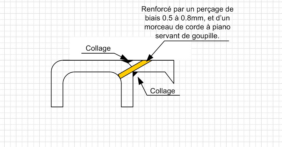

Sujet : Platine vinyle Empire Nouveau | De pointcom Le 16-05-2021 à 10:13 sta |
OK
La vis dans ce sens la ce n'est pas possible. par contre 2 cordes à piano pour maintenir la pièce en plus du collage ce doit être possible mais très difficile pour aligner les trous de 0.5 mm
J'ai envoyé un mail à l'entreprise, pour l'instant pas de réponse, on verra si il répond. c'est un week end prolongé on verra dans la semaine. Je vous tiens au courant

Pour ne pas me vanter, ayant acquis pas mal de compétences en mécanique, et micro-mécanique tout au long de ma vie, les diverses solutions proposées ci-dessus tiennent toutes la routes pour une simple réparation.
Voici encore une solution qui peut être envisageable, et réalisable par une grande majorité de membres de ce forum ( voir schéma ci-contre)...
N'ayons pas peur de se lancer, on apprend toujours de nos erreurs.
Bonne journée à tous.
Amicalement.
Bernard_39
Sujet : Platine vinyle Empire Nouveau | De Michel87 Le 18-05-2021 à 12:32 sta |

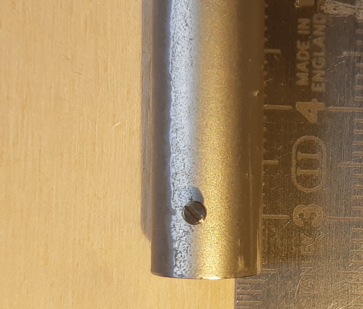

On peut même, pour obtenir un bon ajustement, sacrifier le foret et l'utiliser comme insert.
Et utiliser une colle technique comme déjà évoqué.
A mon avis, cette fois, c'est la bonne solution.
