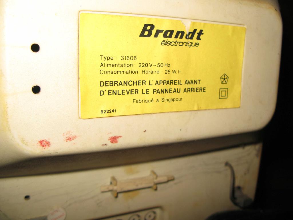

Sujet : recepteur TV Nouveau | De mr bean Le 30-05-2021 à 22:39 sta |
il s'agit d'un récepteur Brandt modèle 31606
Sujet : recepteur TV Nouveau | De bozec Le 31-05-2021 à 08:21 sta |
Votre TV est équipé d'un châssis ECO3
cordialement Bozec

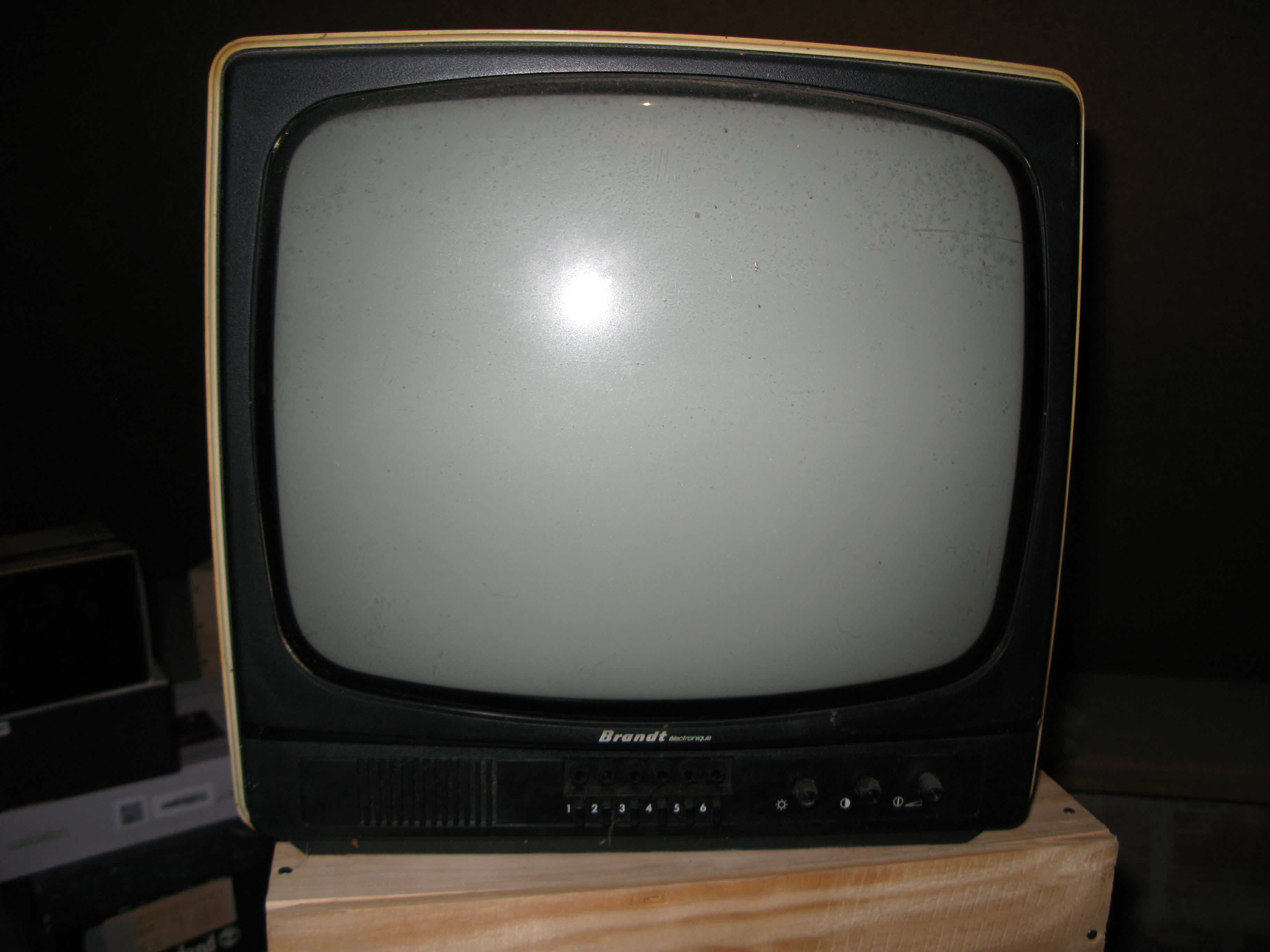

Sujet : recepteur TV Nouveau | De mr bean Le 31-05-2021 à 08:41 sta |
voici les photos.
Sujet : recepteur TV Nouveau | De marcel warin Le 31-05-2021 à 10:37 sta |
Déjà en 80 fabriqué à Singapour!
Sujet : recepteur TV Nouveau | De Michel87 Le 31-05-2021 à 10:55 sta |
Oui, fabriqué à Singapour, en 1980.
Et il est fort probable que c'était déjà ainsi depuis des années mais on ne le savait pas
Sujet : recepteur TV Nouveau | De Masterorion Le 31-05-2021 à 11:07 sta |
Semble bien avoir été vendu sous de nombreuses marques.
Sujet : recepteur TV Nouveau | De mr bean Le 31-05-2021 à 15:41 sta |
Dans les années 80 , Brandt=Thomson
les produits étaient identiques et sortaient de la meme usine, seul le logo changeait

en version SABA il semble que le modele ressemble au TV4208E5 , pour l'instant a pas trouve sa ref en Thomson
Sujet : recepteur TV Nouveau | De F6FLC Le 02-06-2021 à 00:49 sta |
vu la gueule des angles arrondis du tube et pas de péritel, ce serait plutôt années 70 que années 80
