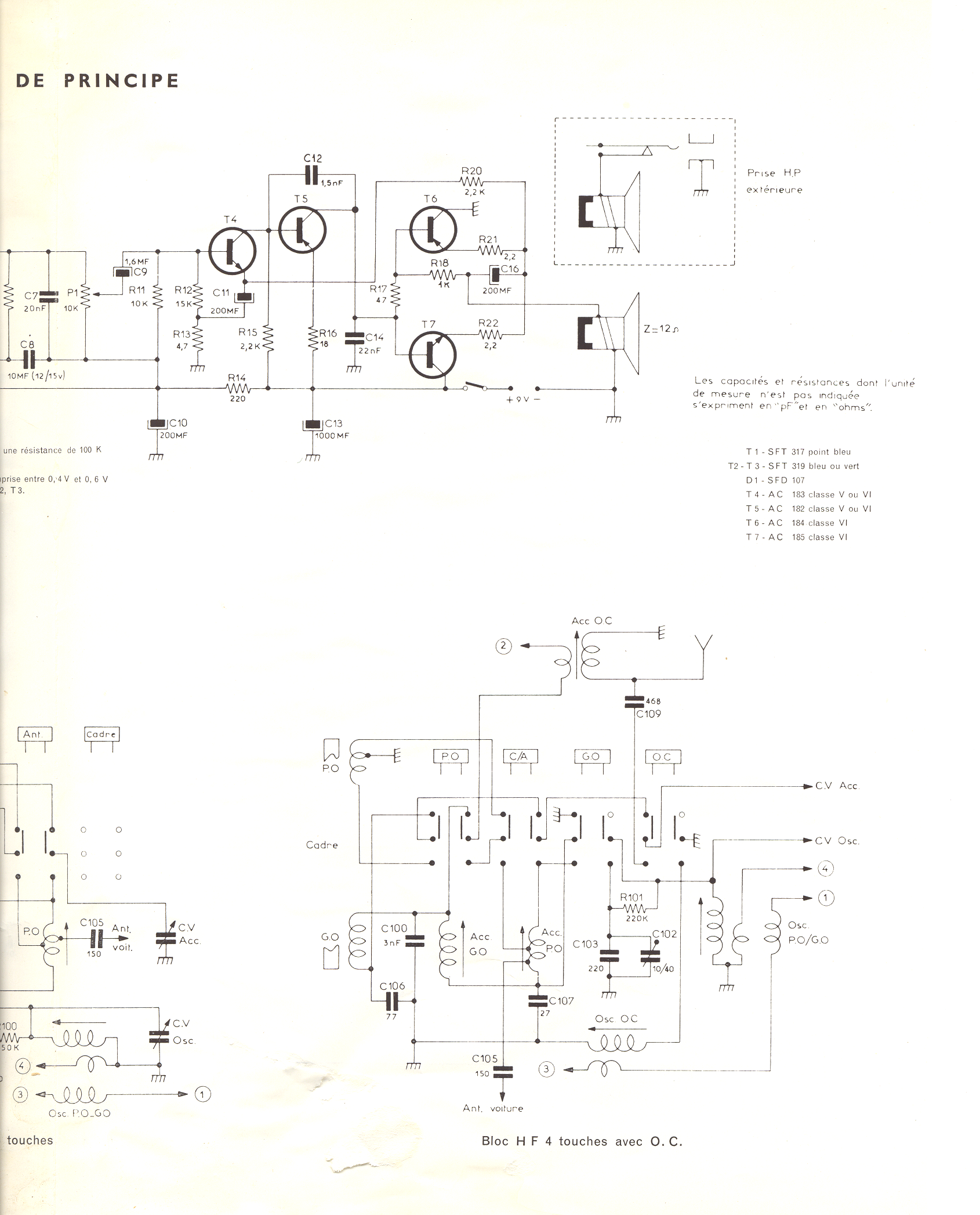

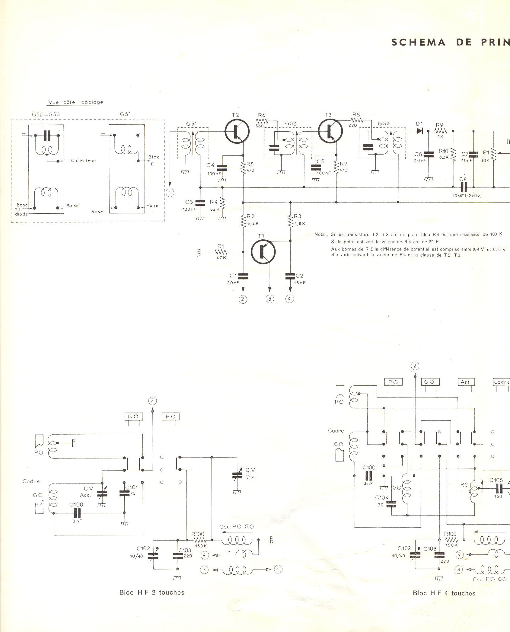

Sujet : Radio Feria Nouveau De pointcom  Le 13-06-2021 à 20:54 sta
    Alors le schéma joint ne pas être très différent
    trouvé sur https://www.doctsf.com/gr…
    Grammont, Sonneclair, Ribet desjardin

    Merci super j'ai ce qu'il me faut maintenant
    Oui je viens de le trouver sous plusieurs marques mais pas sous le nom de FERIA 607

    C'est curieux j'ai pourtant cherché et je ne trouvais qu'une photo d'un site de vente.
    Bref la partie hf était en panne et juste après un petit coup de bombe sur les contacts et il marche très bien ( PO GO OC) même les FI étaient bien réglées.
    Un bon nettoyage et un petit nouveau qui ne finira pas à la benne ( photos à venir)
