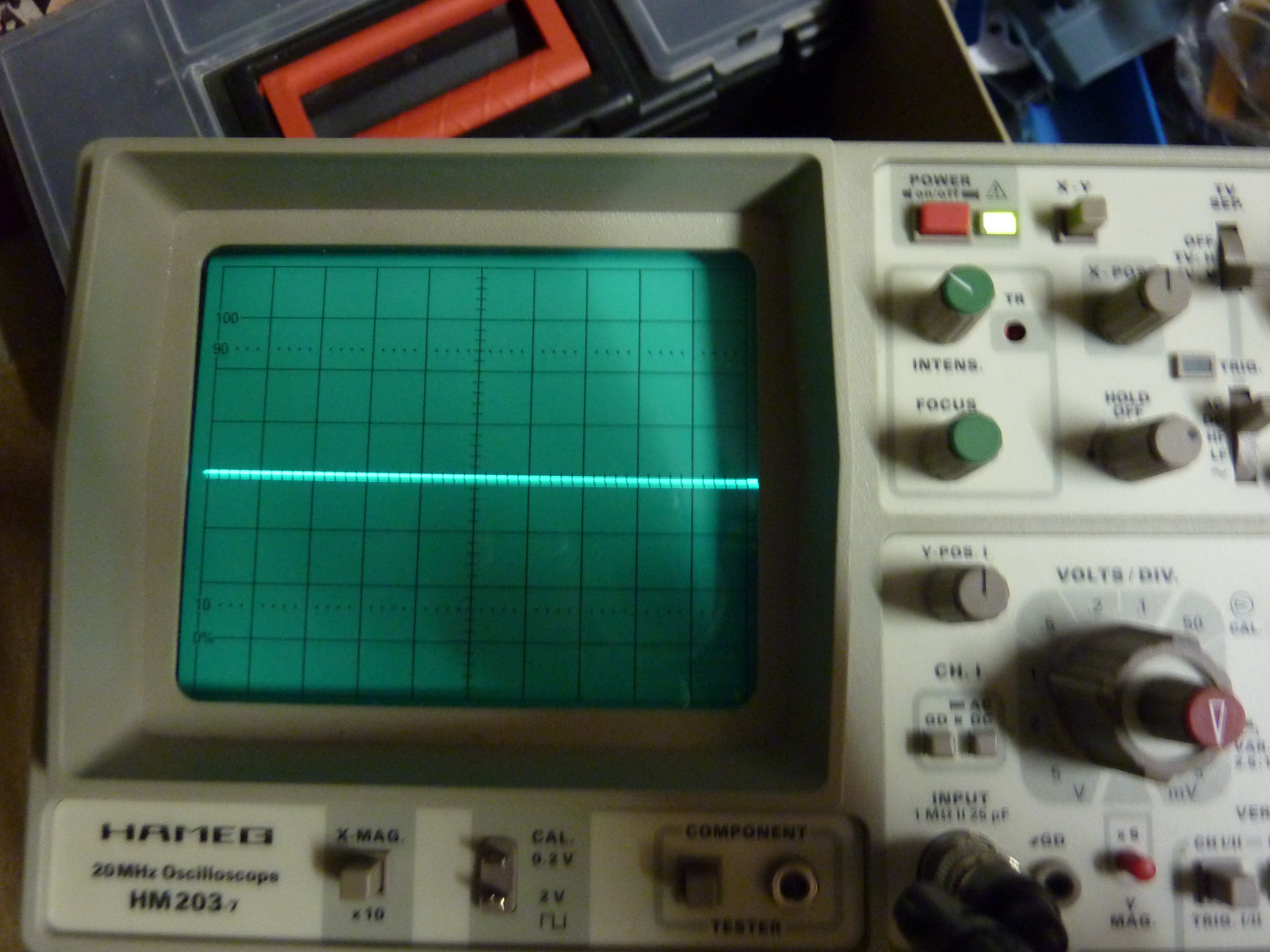

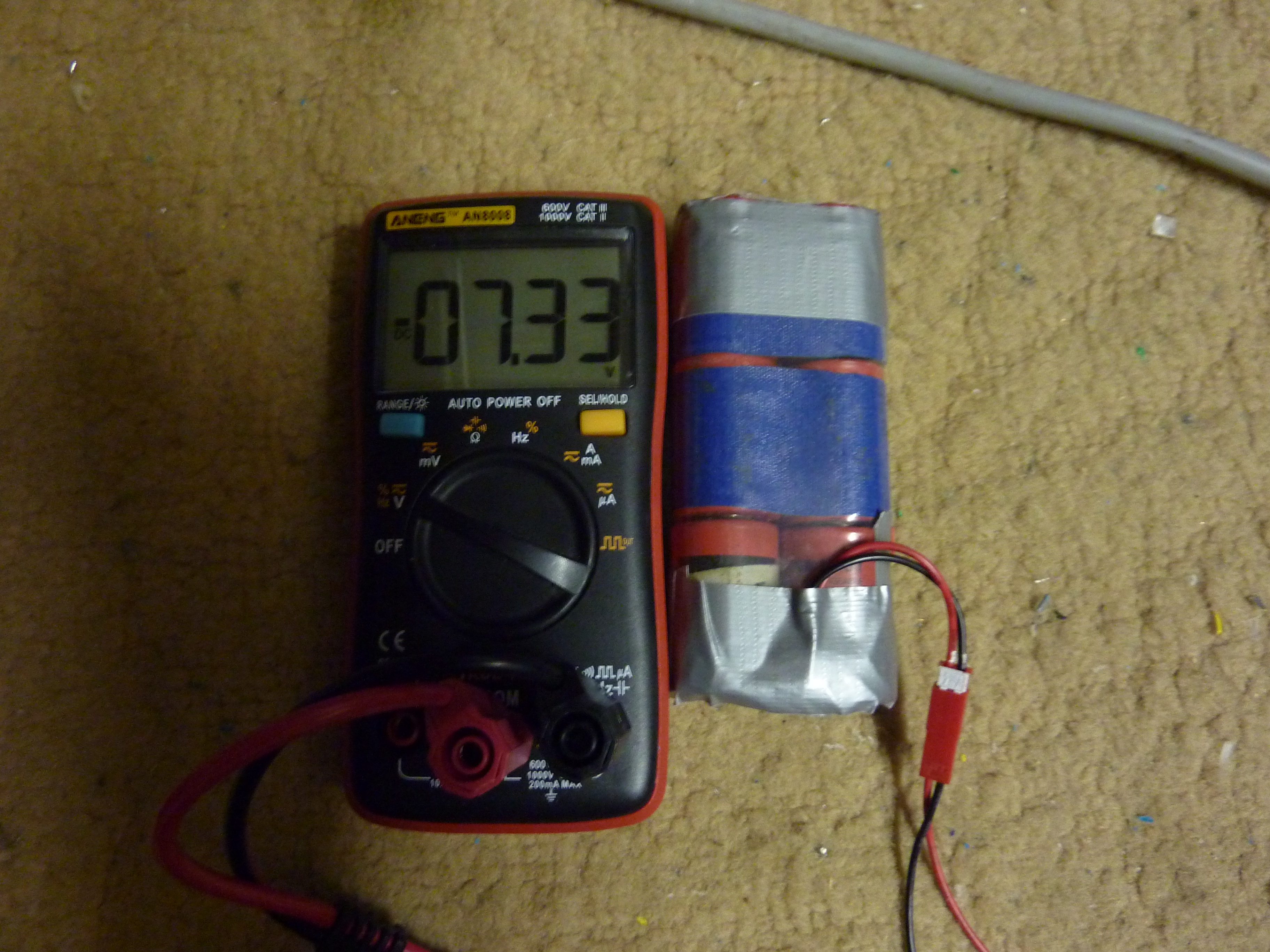

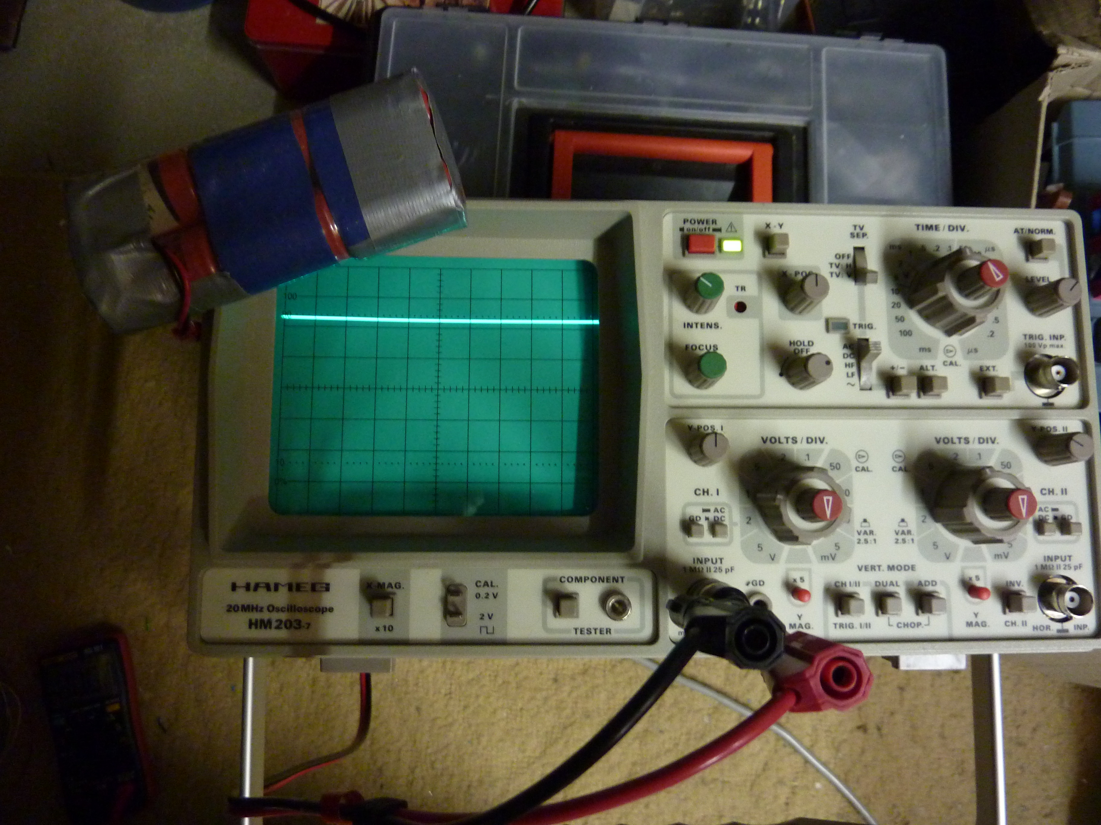

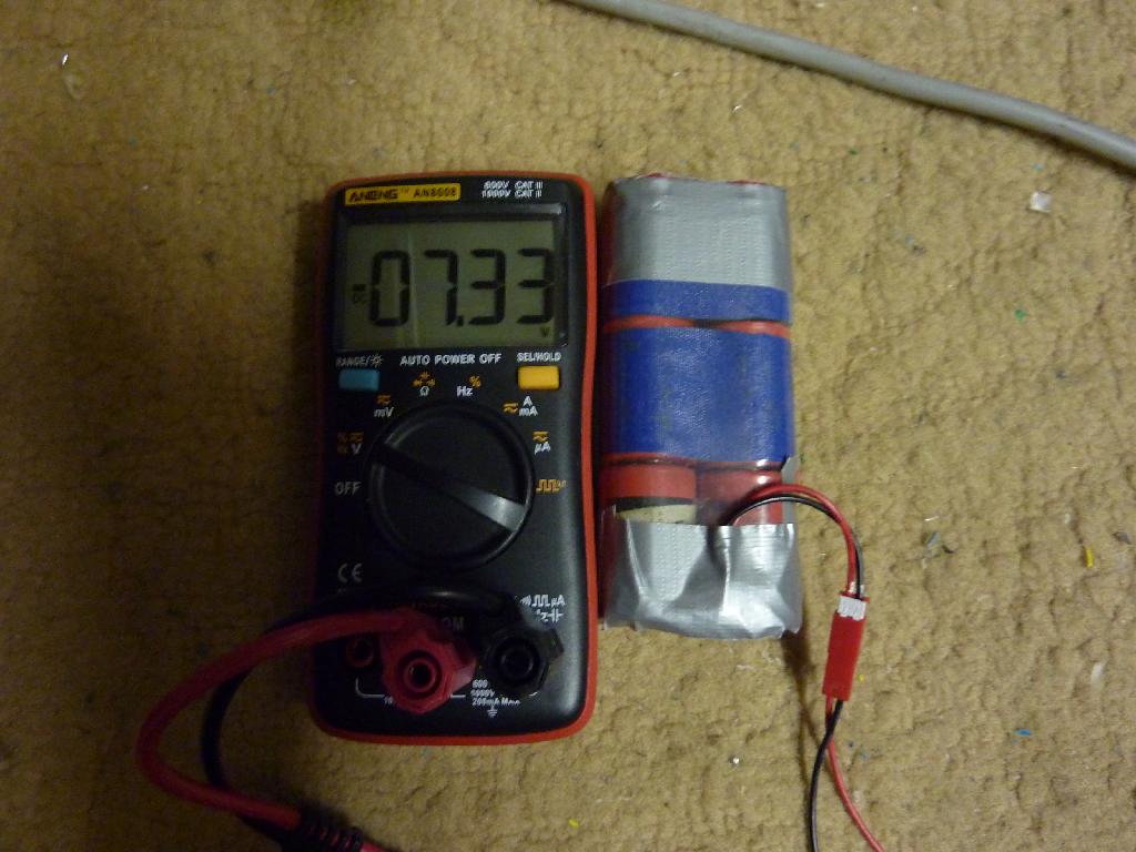

Sujet : Oscilloscope HAMEG Nouveau De GUERDER  Le 20-06-2021 à 20:10 sta
    Merci pour vos reflexions.
    Je joins à ce message les photos des mesures sur un accu mesure 7.33 v au voltmetre (il est exact..!), on trouve donc quasi 11.5 v sur échelle 1 à l'oscillo et pour verif sur aute image on a bien ligne de base à zero....
    Merci pour vos remarques....
    Philippe
Sujet : Oscilloscope HAMEG Nouveau De naanar  Le 20-06-2021 à 20:28 sta

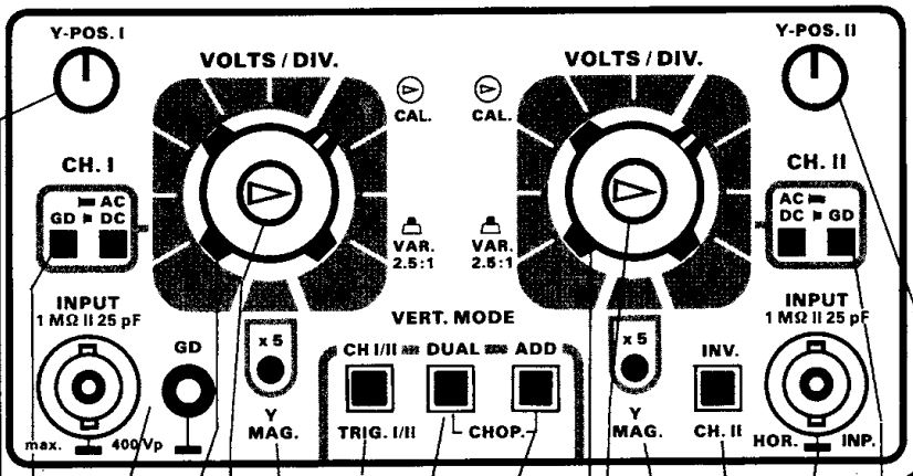

    Bizarre moi je lis 2,2 volts … mais il faudrait peut être tourner le bouton central
    Si j'ai dit une connerie je m'excuse
Sujet : Oscilloscope HAMEG Nouveau De naanar  Le 20-06-2021 à 20:30 sta
    Tournez le bouton central à droite et mettez l'index sur 5 V

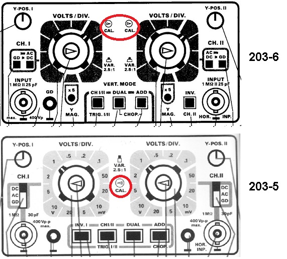

Sujet : Oscilloscope HAMEG Nouveau De jcj  Le 20-06-2021 à 20:53 sta
    Sur un Hameg 203-5, c'est quand l'index rouge est tourné à fond à gauche que l'on est calibré. On sent un petit déclic dans cette position.

    Je répète ! le bouton '' CAL '' doit être en position horizontale comme c'est indiqué sur le panneau de l'appareil !! et en plus il faut le mettre sur 5 V et non pas sur 1 V
    Maintenant vous faites ce que vous voulez
Sujet : Oscilloscope HAMEG Nouveau De F6FLC  Le 21-06-2021 à 01:02 sta
    sûr que CAL doit être à gauche ?
    sur le mode d'emploi il est à droite
Sujet : Oscilloscope HAMEG Nouveau De jcj  Le 21-06-2021 à 07:34 sta
    Sur le 203-6, c'est l'inverse du 203-5.
    Mais dans quel sens tourner pour aller à la position correcte ? Ce qui importe c'est que la flèche indique la droite sur le 203-6.
    Cordialement : jcj
Sujet : Oscilloscope HAMEG Nouveau De naanar  Le 21-06-2021 à 10:22 sta
    Voilà tout est dit! en plus le séparateur TV ( qui ne sert plus à rien ) doit être mis sur '' OFF ''
    J'ai eu pendant plus de 20 ans un 203-6 donc je le connais un peu je reconnais qu'il est un peu compliqué vu le nombre de fonctions qu'il possède
Sujet : Oscilloscope HAMEG Nouveau De F6FLC  Le 21-06-2021 à 11:05 sta
    Ici il s'agit d'un 203-7, donc comme le 6

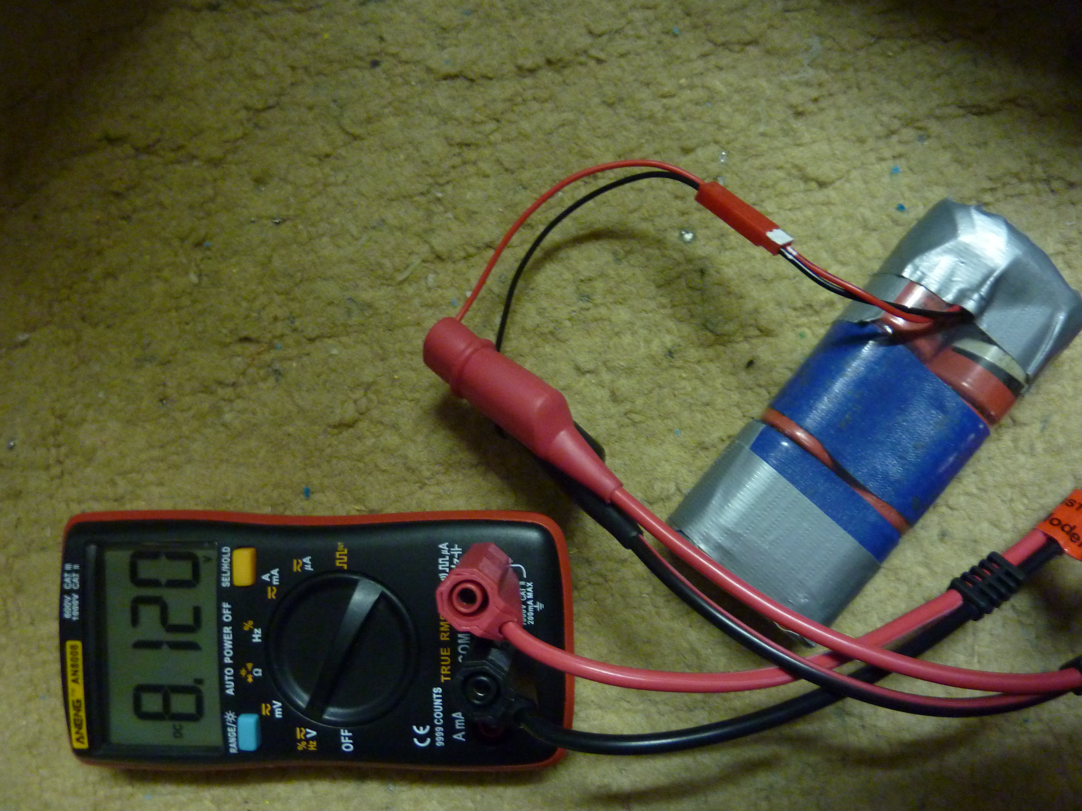

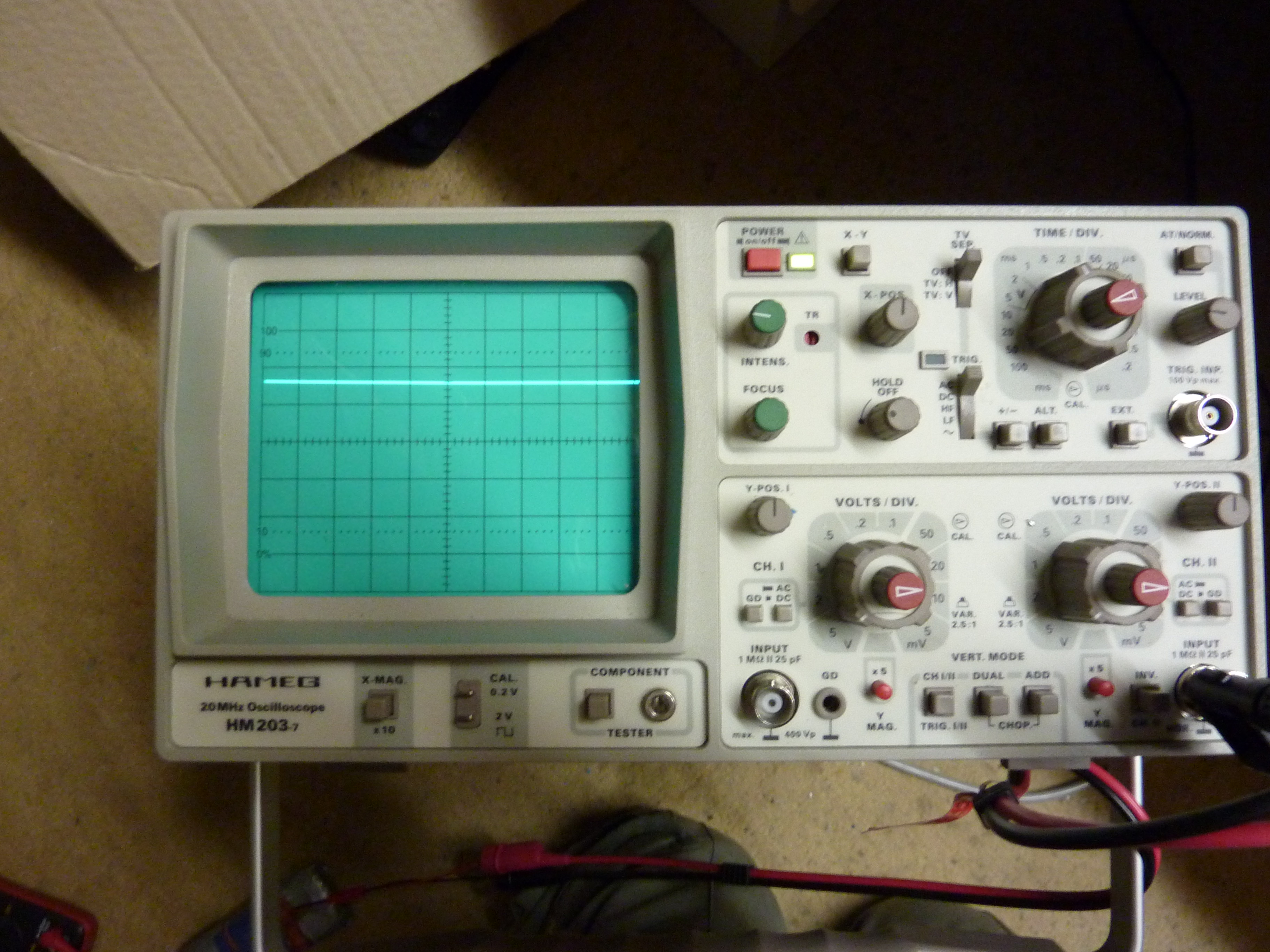

Sujet : Oscilloscope HAMEG Nouveau De GUERDER  Le 21-06-2021 à 13:56 sta
    oui c'est bien CAL en position horizontale, désolé mais je n'avais pas compris le sigle sur l'oscillo !
    Voici le résultat en image sur calibre en 5 v on obtient pour mesure au multimetre 8.1 v pratiquement 8 v sur l'oscillo donc à peu près correct, mais léger écart....
    Merci pour votre aide !
