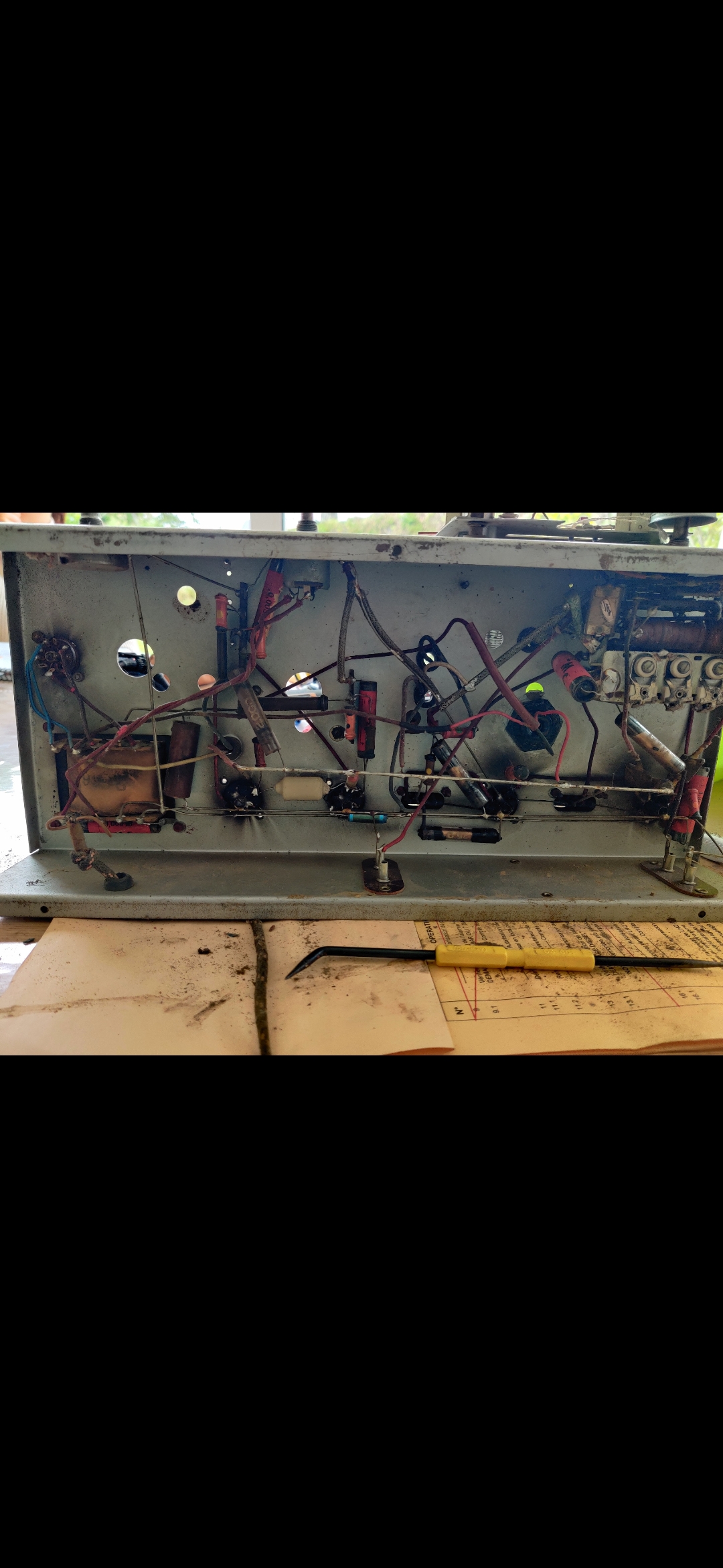

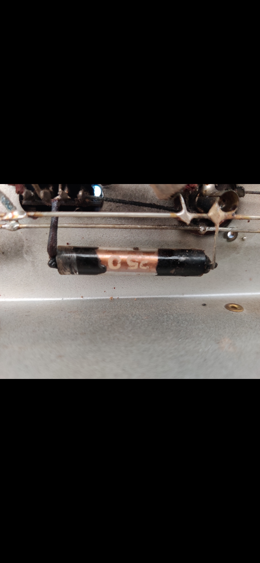

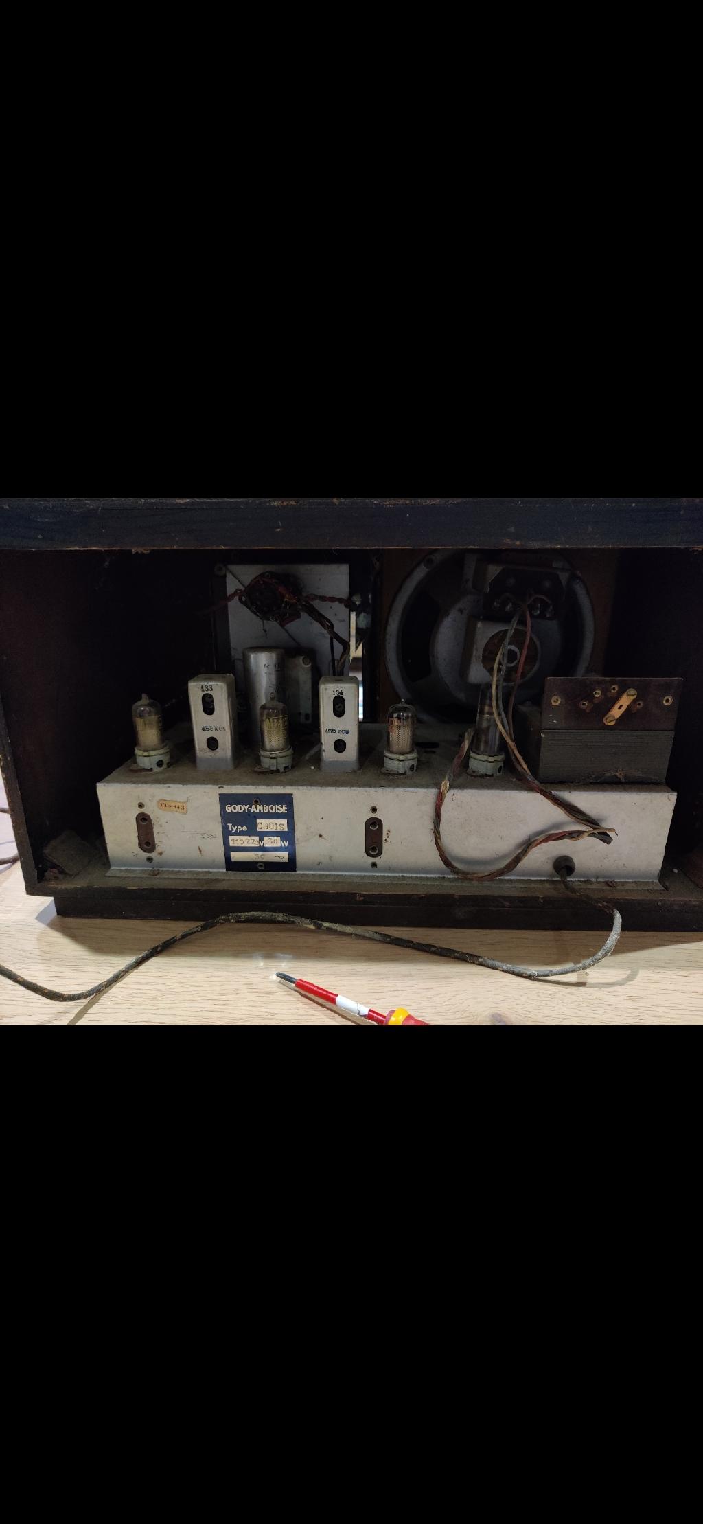

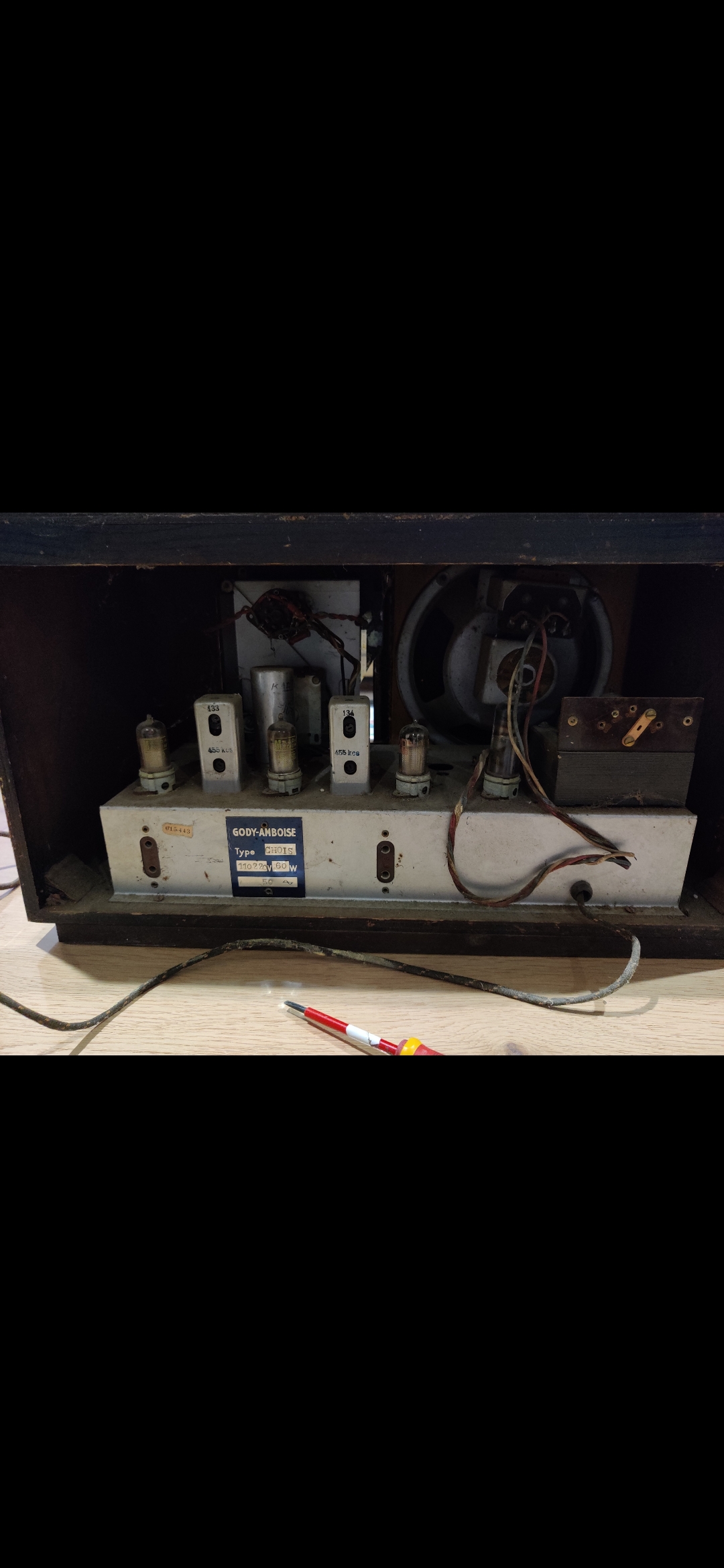

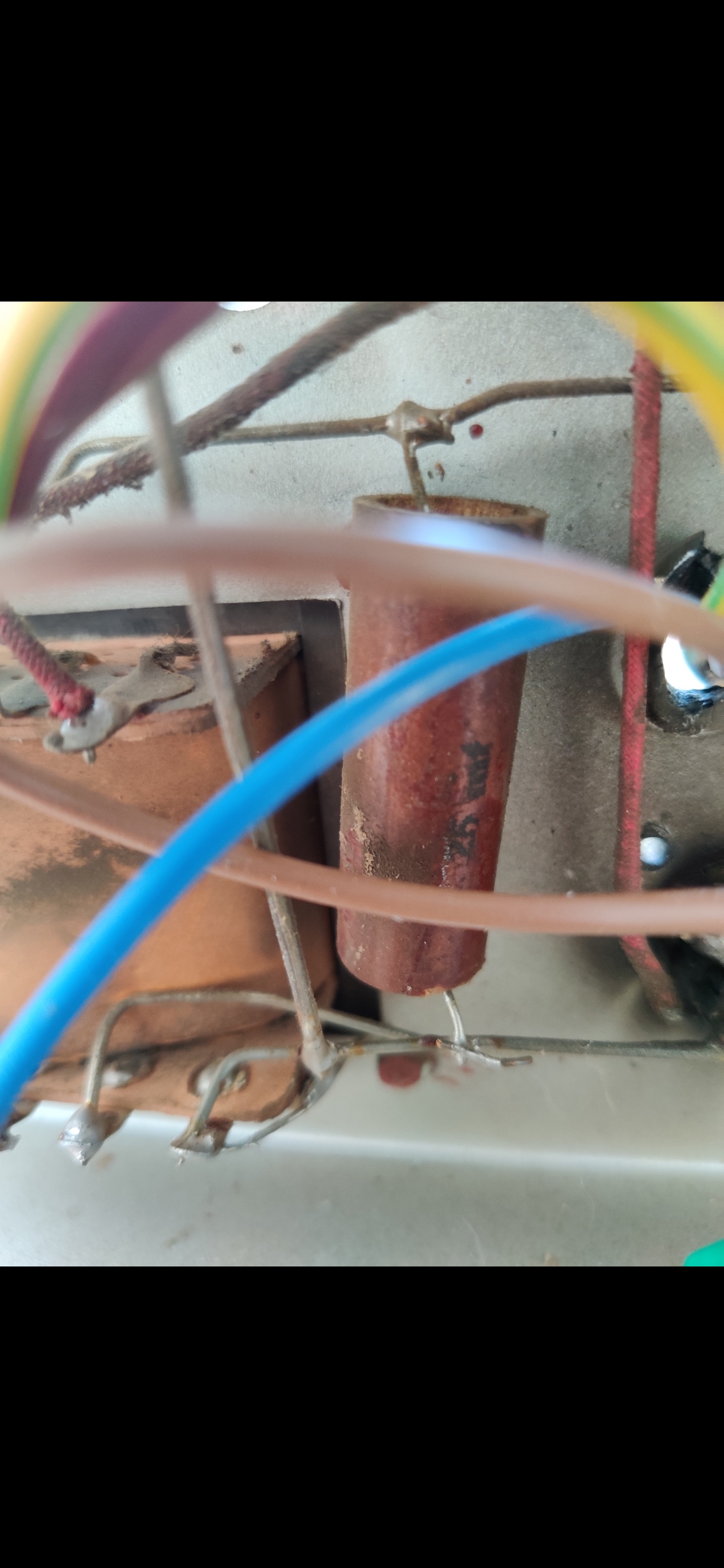

    Bonjour, je suis novice en radio. J'ai récupéré une Gody Amboise type Chois qui ne fonctionne pas et que j'aimerais réparer..
    J'aimerais changer les condensateurs mais je ne sais pas par quel type les remplacer. Je vous joins des photos pour pouvoir être aiguillé s'il vous plaît 😇.
    Pour info lorsque mon père la branchée elle s'allumé mais l'enceinte ce mettais a faire un bruit de vibrations de plus en plus fort. Il l'a débranché donc instantanément.
    Merci pour votre aide !

    Et puis quelques photos du châssis vu de de dessus pourraient être instructives.
    Et pas de remise sous tension pour le moment !
Sujet : Réparation Gody Amboise type chois Nouveau De Coco  Le 21-06-2021 à 13:27 sta
    J'ai un bts dans la régulation et l'automatisation ainsi qu'un bac pro elec donc j'ai les bonnes bases. Apres ca remonte à quelques années et ce genre de composants (condensateur/filtrage) je ne les ai jamais trop étudié.
    J'ai un petit poste a souder pour souder les condo et un multimètre.
    Voici quelques photo du châssis.
    Merci bcp pour votre aide !!

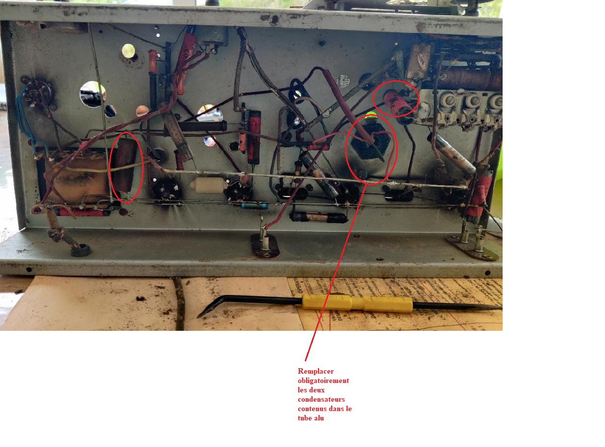

    Comme le dit Michel, très important de lire la rubrique pour se familiariser avec les composants anciens.
    Commencer par remplacer les condensateurs polarisés et surtout ceux dans le tubes en alu.
    Les autres ne le nécessitent pas forcément et pourront toujours l'être après les premiers essais.
Sujet : Réparation Gody Amboise type chois Nouveau De Michel87  Le 21-06-2021 à 15:35 sta

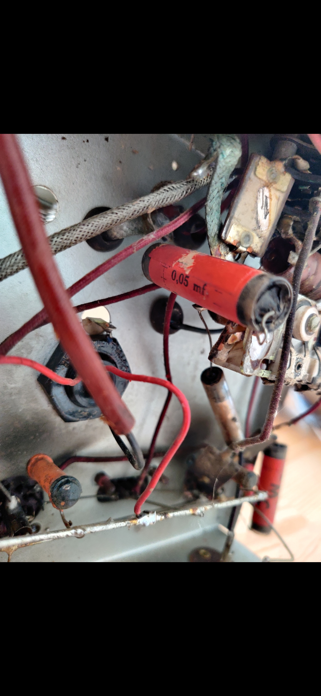

    Commencez par relever les valeurs des capas suggérées par Phil.
    Sur le transfo d'alimentation, n'oubliez pas de positionner le sélecteur de tension sur la tension la plus élevée( 240 ou 245 V )
    Il faudra aussi penser à contrôler l'état des fils qui semblent secs sur la photo.
    Le cordon d'alim semble fatigué lui aussi.
    La capa rouge qui se trouve contre le transfo d'alim, si elle est branchée entre la tension secteur et la masse est à supprimer sans scrupules.
