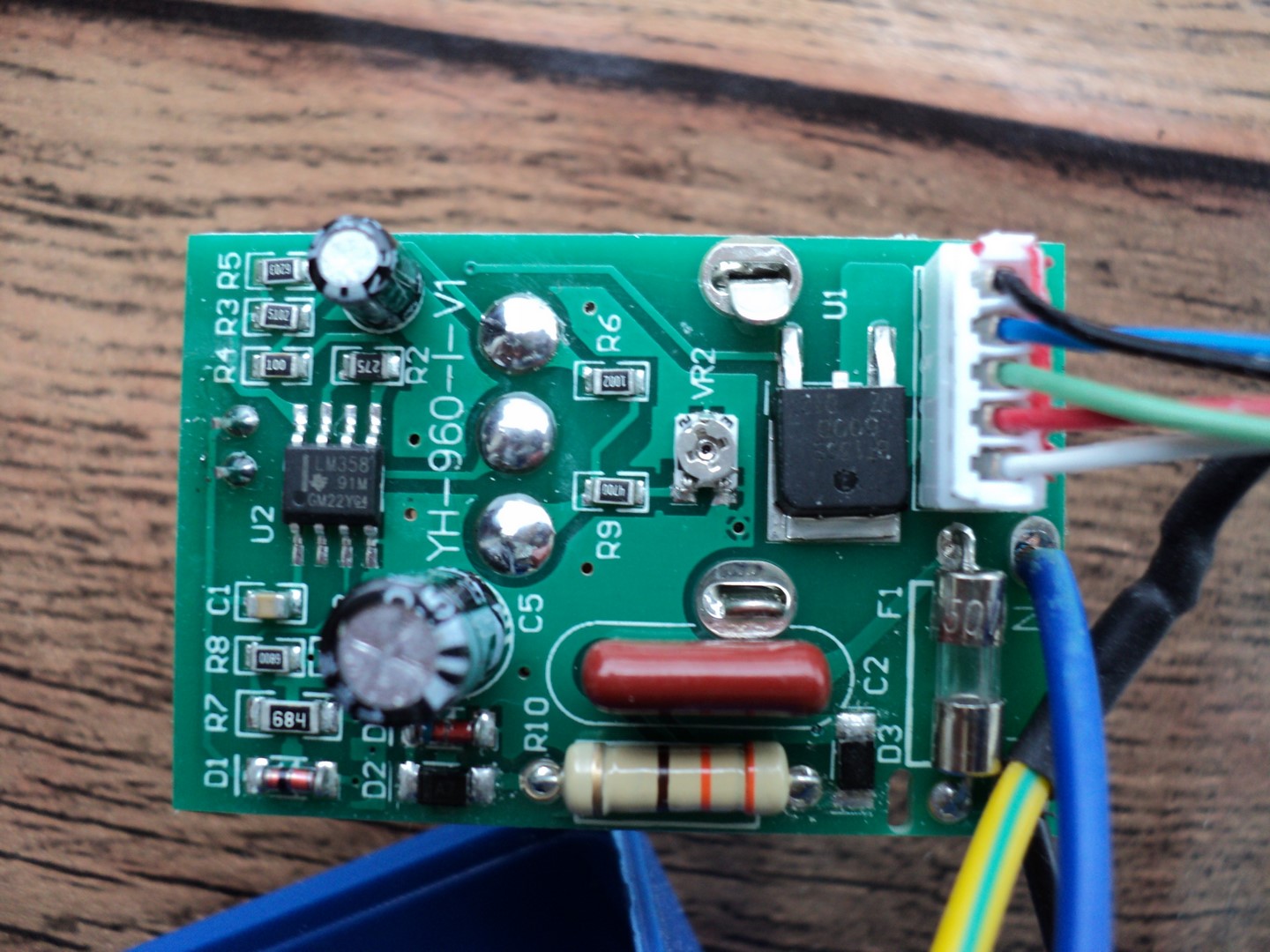

Sujet : station de soudure qui ne fonctionne plus Nouveau | De billy37 Le 26-06-2021 à 21:12 sta |
il y a de cela quatre mois, je me suis offert une station de soudure , avec embout toujours nikel , ce samedi je l'utilisait pour bricoler, et je me suis apperçut que le fer ne chauffait plus , et que le voyant thermostatique ne s'allumait plus par intermitant.. Je l'ai donc ouvert pour voir si ce n'etait pas le fusible , mais a ma grande surprise le fusible n'etait pas couper .je voudrais savoir comment fonctionne ce fer a souder ,il n'y a pas de transfot ni self par contre j'aimerais savoir comment fonctionne le LM358 ainsi que le le BT136S qui se trouve a l'interieur.
quelqu'un a peut etre une idée.
cordialment
billy37

Sujet : station de soudure qui ne fonctionne plus Nouveau | De pointcom Le 27-06-2021 à 08:11 sta |
Le LM358 est un double ampli opérationnel surement monté en comparateur entre la valeur d'un potentiomètre et la valeur de la thermistance, la sortie commande la gâchette du Triac BT136
Sujet : station de soudure qui ne fonctionne plus Nouveau | De billy37 Le 27-06-2021 à 08:28 sta |
Cette station de soudage 60w, est de marque (TOPERSUN) acheter sur amazon je pense que je n'ai pas fait une bonne affaire .
Sujet : station de soudure qui ne fonctionne plus Nouveau | De billy37 Le 27-06-2021 à 09:07 sta |

Sujet : station de soudure qui ne fonctionne plus Nouveau | De billy37 Le 27-06-2021 à 09:58 sta |
BJ
C'est un fer de 60W il n'est plus sur garantie, j 'ai un doute concernant 2 composants le BT136 mais j'aimerais savoir quel est ce composants, et comment il travaille, et le LM358 concernant la pointe en céramique, il n'est pas cassé mais mais .trouver les composants chez le vendeur sur place je ne sais pas j'attendrais le debut de la semaine .

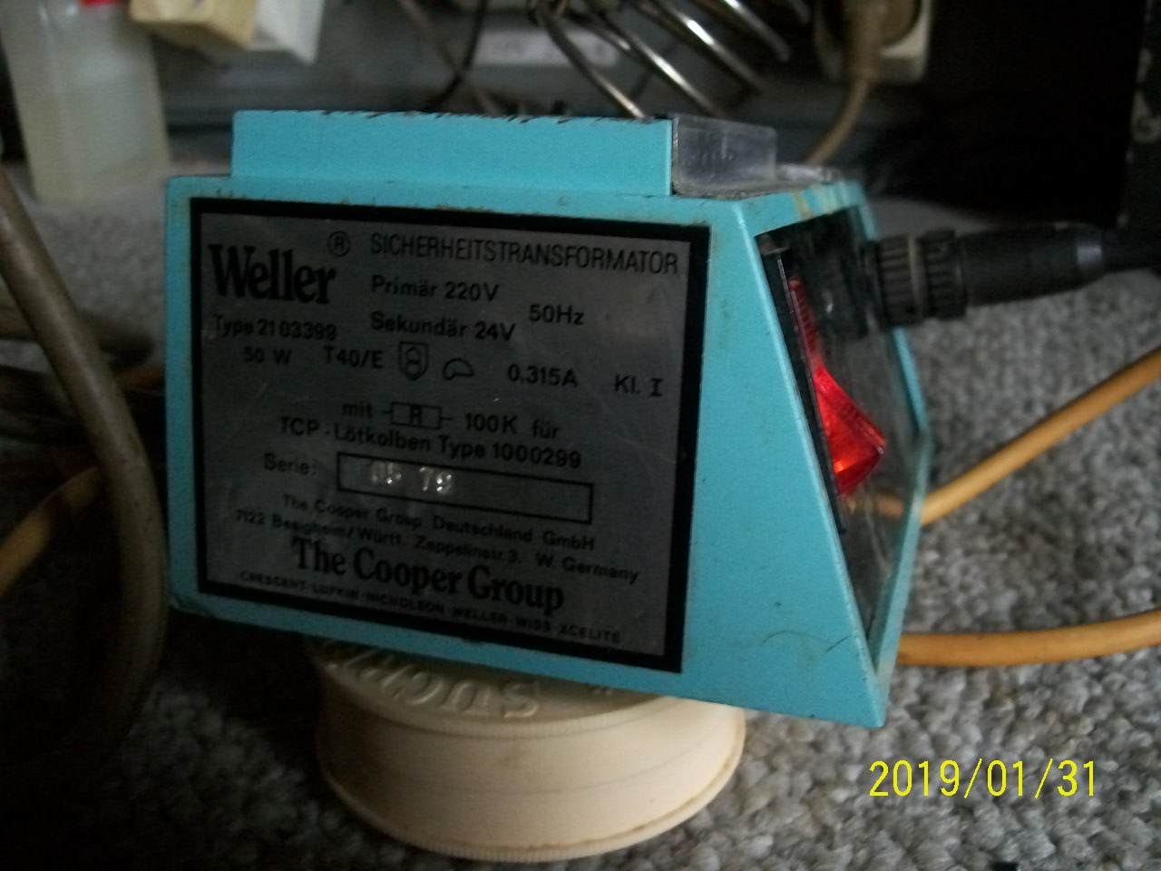

Sujet : station de soudure qui ne fonctionne plus Nouveau | De Pascal Le 27-06-2021 à 23:58 sta |
Bonsoir. J'ai un ensemble TCPS WELLER de 1984 toujours d'équerre. C'est vrai qu'il a du couter plus cher que votre 'station' d'amazon.
Mais bientôt 40 ans qu'il tourne...

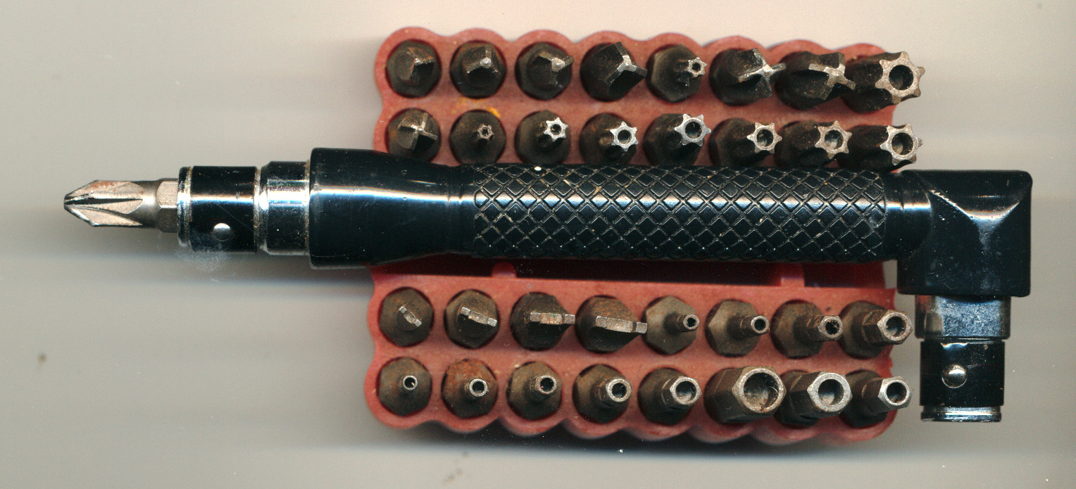

Dans les empreintes de vis, nos amis Canadiens ont une tête à empreinte carrée très très courante chez eux et depuis fort longtemps. Faite pour résister à la vis Phillips de leur grand voisin du sud ?

les magasins de bricolage vendent ça :
