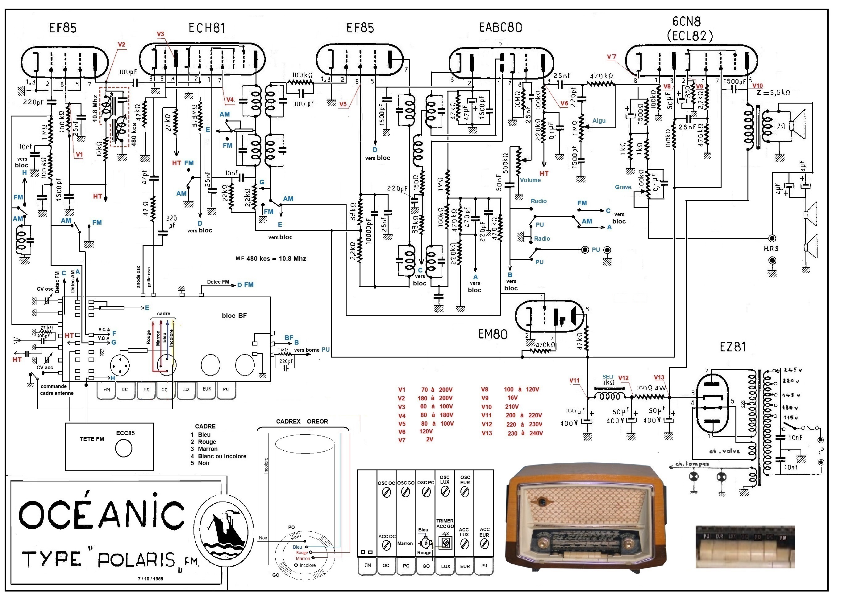

Sujet : Oceanic Polaris FM Nouveau | De Schoser Le 05-07-2021 à 20:56 cms |
| ![](tr.gif) |
Un Schéma (pas top ?)

Sujet : Oceanic Polaris FM Nouveau | De Jean-Pierre T Le 05-07-2021 à 23:20 sta |
Merci pour le schéma.....
6CN8... inconnue au bataillon... pas trouvé d'équivalence...
Je chercherai demain...
Bonne soirée
Jean-Pierre T
Sujet : Oceanic Polaris FM Nouveau | De XYZ du 56 Le 06-07-2021 à 01:30 sta |
6CN8 chez Google vous ramène chez Radio museum qui vous dit que 6CN8 est ECL82 avec différentes limites maxi.

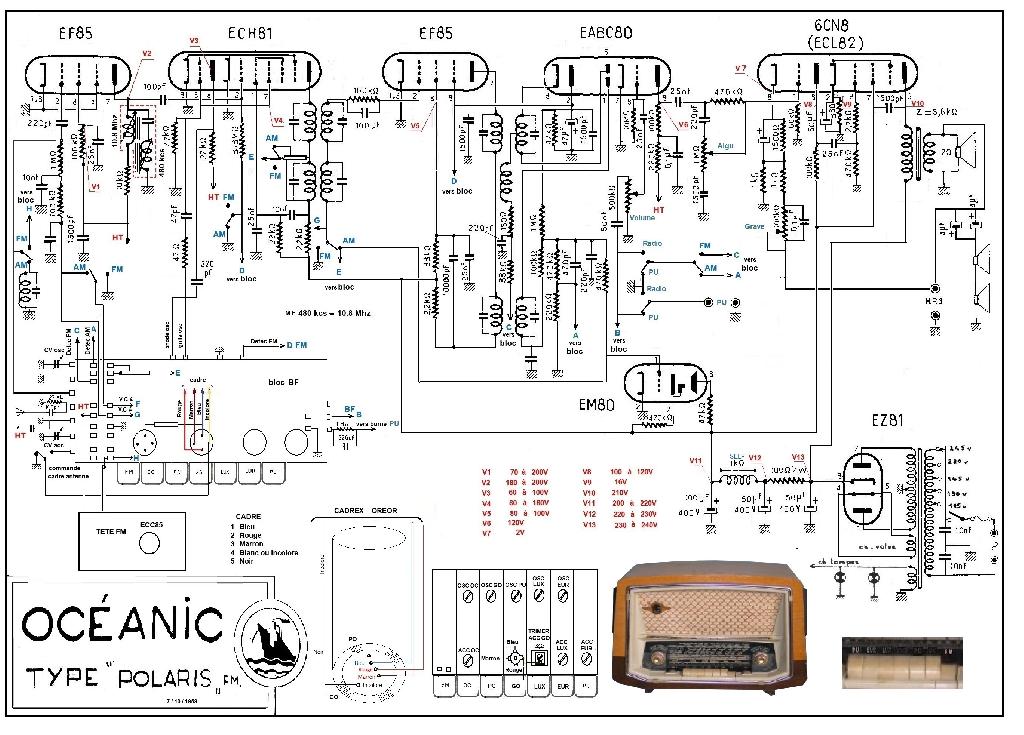

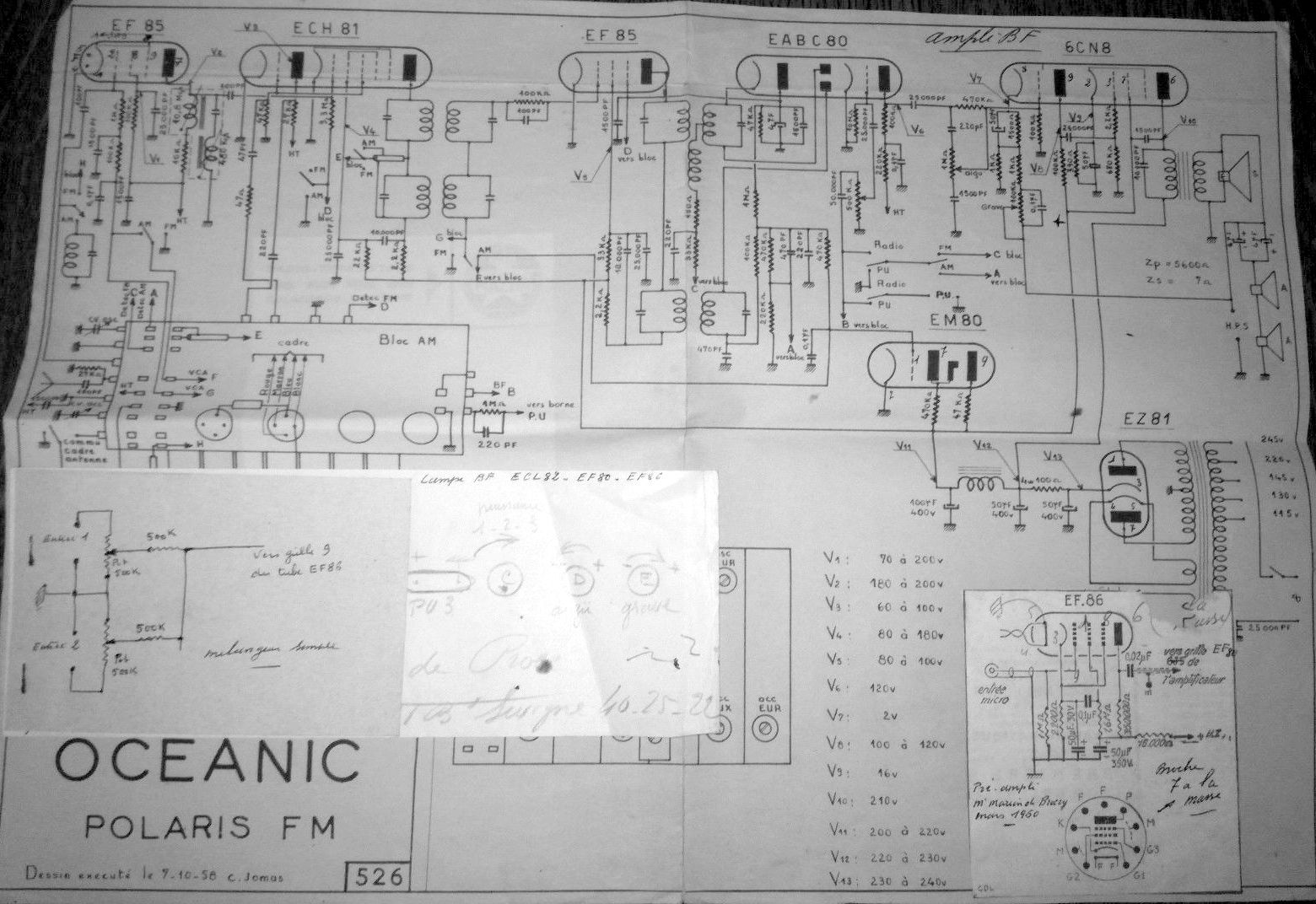

Sujet : Oceanic Polaris FM Nouveau | De bozec Le 06-07-2021 à 10:07 sta |
A l'occasion d'un dépannage , j'ai un schéma un peu plus clair, si cela peut aider
cordialement Bozec
