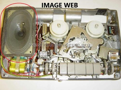

Je suis dans une impasse incompréhensible par le fait de ne trouver un collectionneur ou autres férus de ce genre de magnéto qui pourrait me faire part d'une solution concernant le manque de ce HP sur le LOEWE OPTACORD 414.
Je cherche parmi les restaurateurs de HP, commerces d'HI-FI Vintage, à Bordeaux, Liège, Lyon, Paris et autres pour entendre que cet OPTA 414 n'est fréquent et rien .

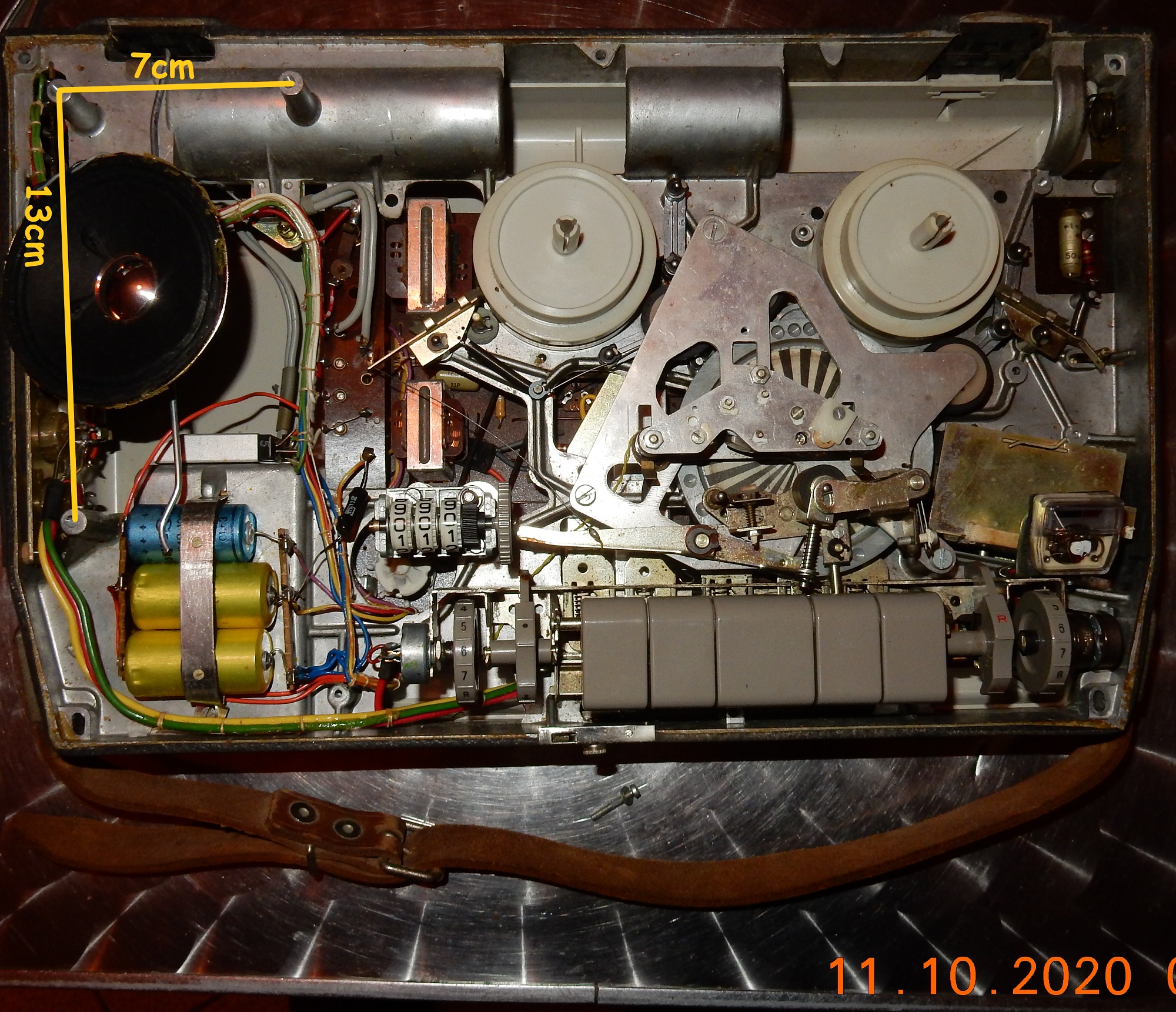

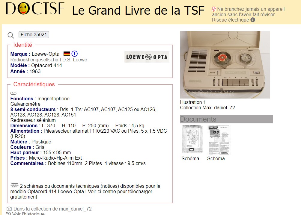

Je réussi à trouver diverses info de schéma et notice mais en allemand et sans trouver la puissance de ce HP, 1w ou 7w et comme ou je suis il n'y a rien de rien dans cette campagne et me déplaçant qu'en cyclo Vintage je fais tous par PC et tel... sans aboutir.
Bon bricoleur, réparateur, restaurateur d'objets anciens et modernes par passions comme pour cet été avec la remise en état d'une paire d'ELIPSON S40 et une TV PHILIPS DISCOVERER, par manque d'accès facile aux chose comme avant avec 300 000 habitants sous la main, tout ici prend un temps fouuuuu dans ce patelin de 400 hab..
Je ne sais si je peux mettre plus de 4 fichiers comme me le montre le panneau de ce message, mais je tente de vous fournir ce que j'ai eu sur le WEB depuis 1an et peut-être par un 2èm msg à la suite.

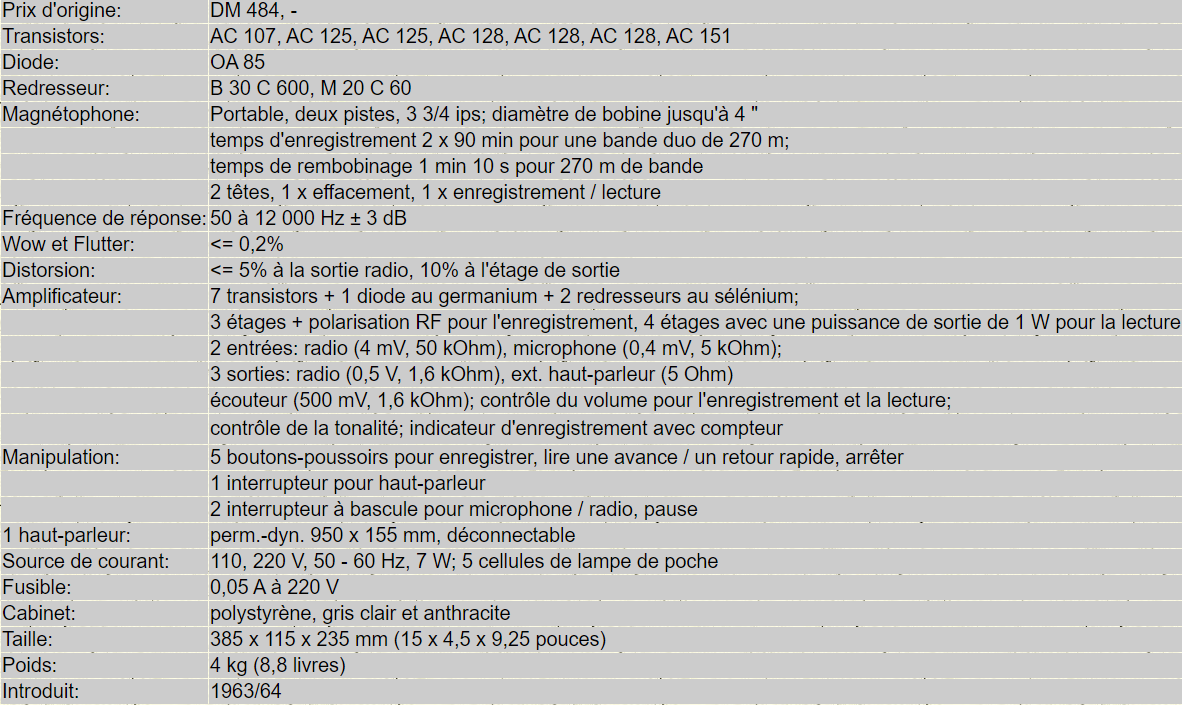

Les schémas, je ne sais les lire de plus en Allemand, si cela vous parle et par ce déchiffrement vous arrivez à voir si c'est un 5-Ohm par 1w ou 7w-élliptique avec entraxe de 7cm x 13cm et comment faire pour mettre la main dessus.

Je ne connais pas l'allemand non plus mais si vous regardez sur le schéma, près du haut parleur vous avez ses caractéristiques: 5 1W. Bon maintenant si vous mettez un HP de 7W il sera surdimensionné mais cela se passera bien.

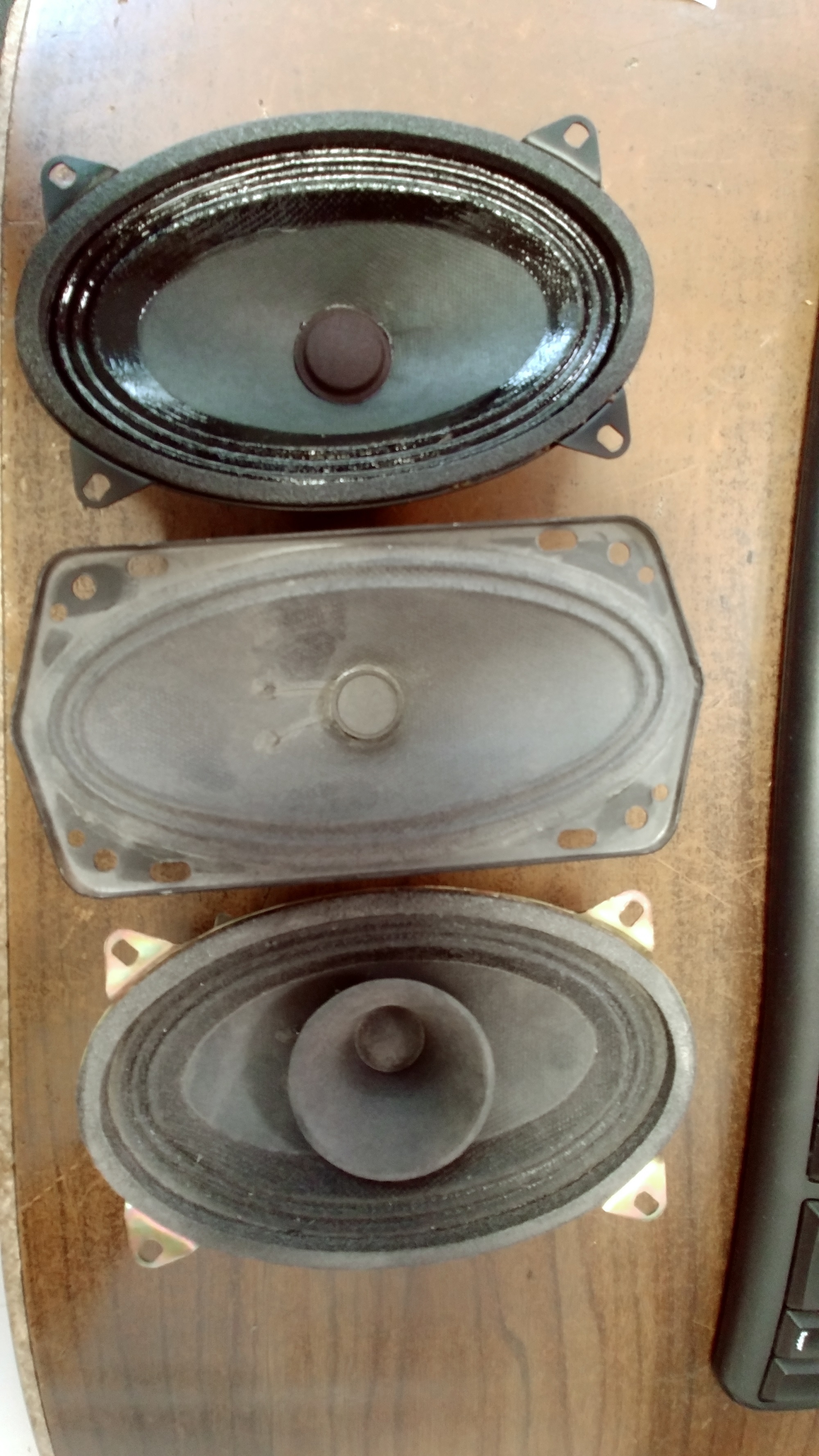

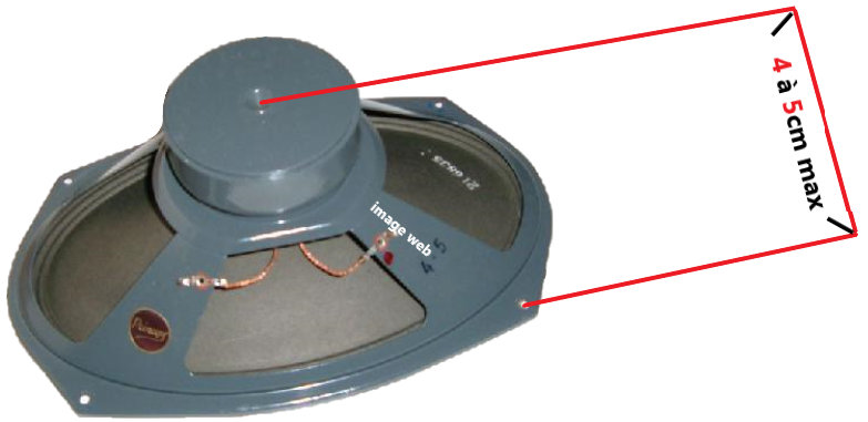

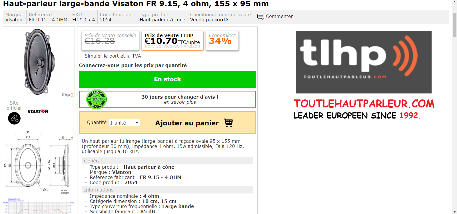

Voici ce que l'on me propose mais trop gros, grand, cher et puissant.
Après mesures interne du magnéto, je pense qu'il ferait +/- max 5cm de profondeur mais ......?????
C'est ce que j'ai de mieux. Si une aide est faisable, merci beaucoup.

Un HP de bonnes dimensions, même si sa puissance de dissipation est plus élevée, peut convenir.

Merci pour toutes vos infos, j'ai contacter cet aprèm AUDIO-RETRO.COM
on en discute et il cherchait pour moi en même temps, ça c'est sympa, et me dit aussi que cela ne serra possible de retrouver le vrai, et nous finissons par être d'accord sur un VISATON FR 9.15.
Une possible et légère adaptation que sur sa largeur de 1 à 2cm.
-Pour répondre à C.Denis-J'ai 2 captures de la fiche tech, une floue et l'autre est la bonne, comme je me référés à la floue je ne pouvais voir cette mention de puissance, merci Denis.

Je ne sais quand je prendrai mon VISATON FR 9.15, mais dès en main, je vous en fait part.
