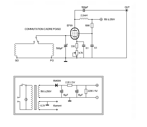

Sujet : Qualité de réception. Nouveau De Dominique  Le 12-08-2021 à 14:37 sta

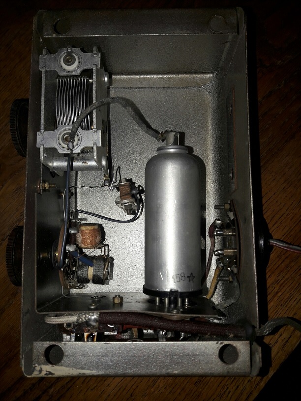

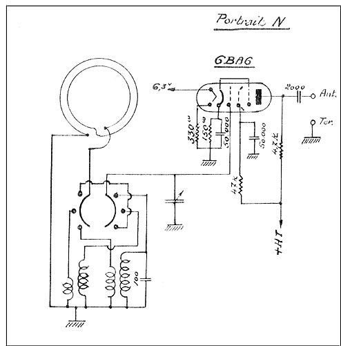

    Peut-être le montage de CFP radio ( cadre ferrite amplifié à lampe EF89 ).
    Dominique.

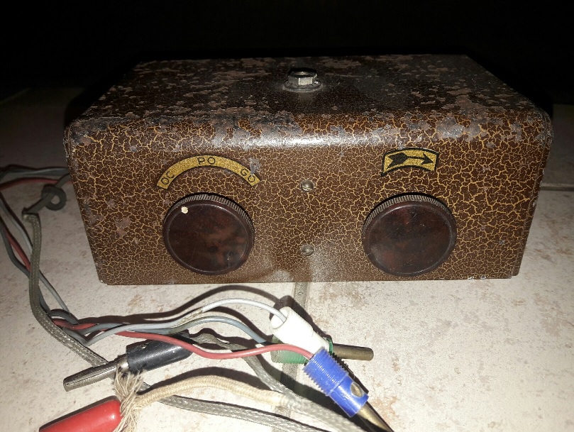

    En GO, j'utilise une longue filaire extérieure. Non Nico je n'ai pas de Chrono-capte. J'ai bien un cadre équipé d'un 6M7 en tube mais ce n'est pas la même génération. J'ai regardé un peu les montages de CFP et le chrono-capte, ils sont relativement simples à réaliser donc peut-être à essayer.
    Merci pour vos conseils.
Sujet : Qualité de réception. Nouveau De Phil  Le 12-08-2021 à 19:04 sta
    J'ai ce cadre sans antenne, juste les dimensions à définir pour le reconstruire et relever le schéma pour le câblage. Mais vu la génération du tube, il est sans doute préférable d'en construire un autre.

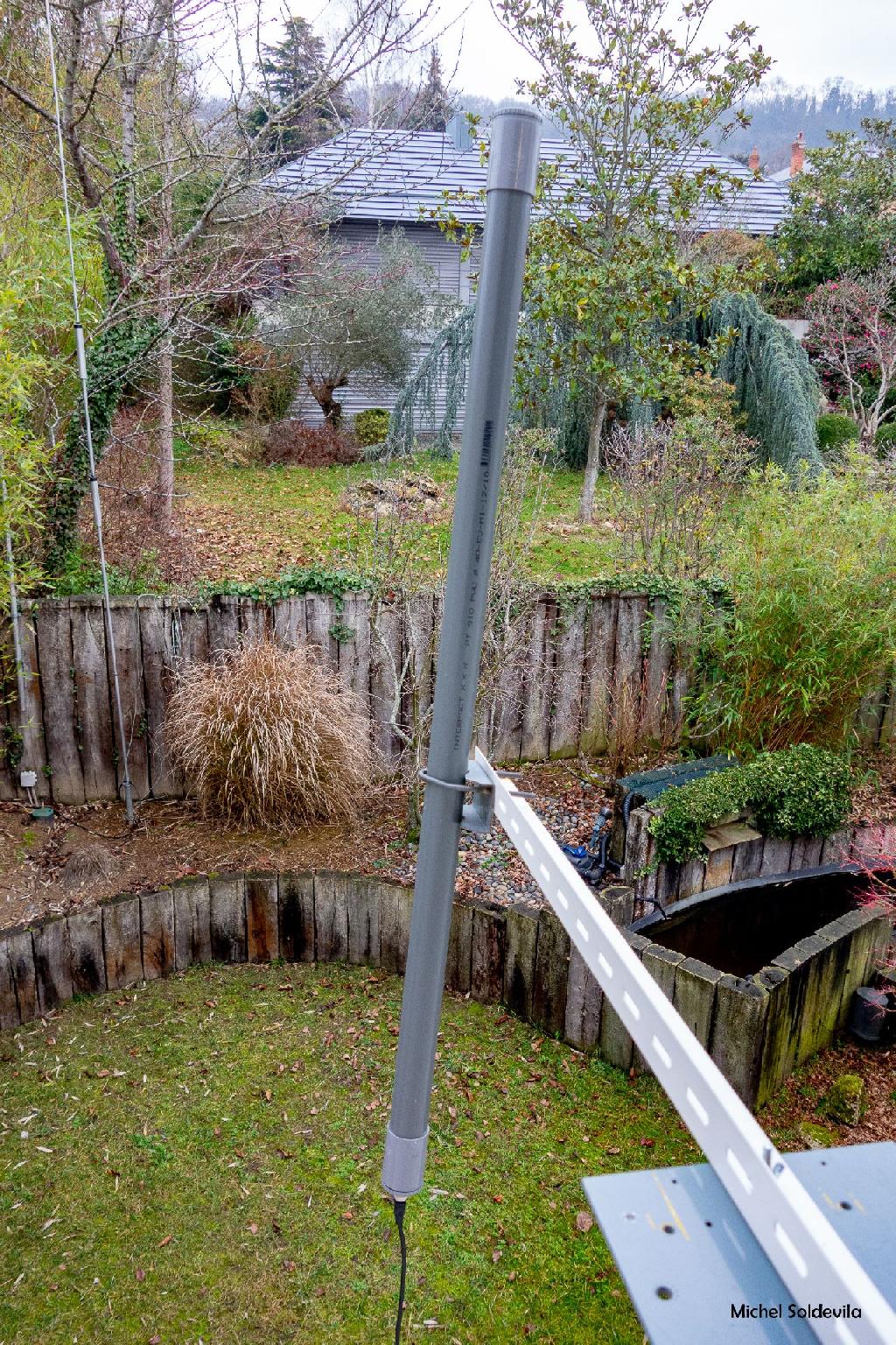

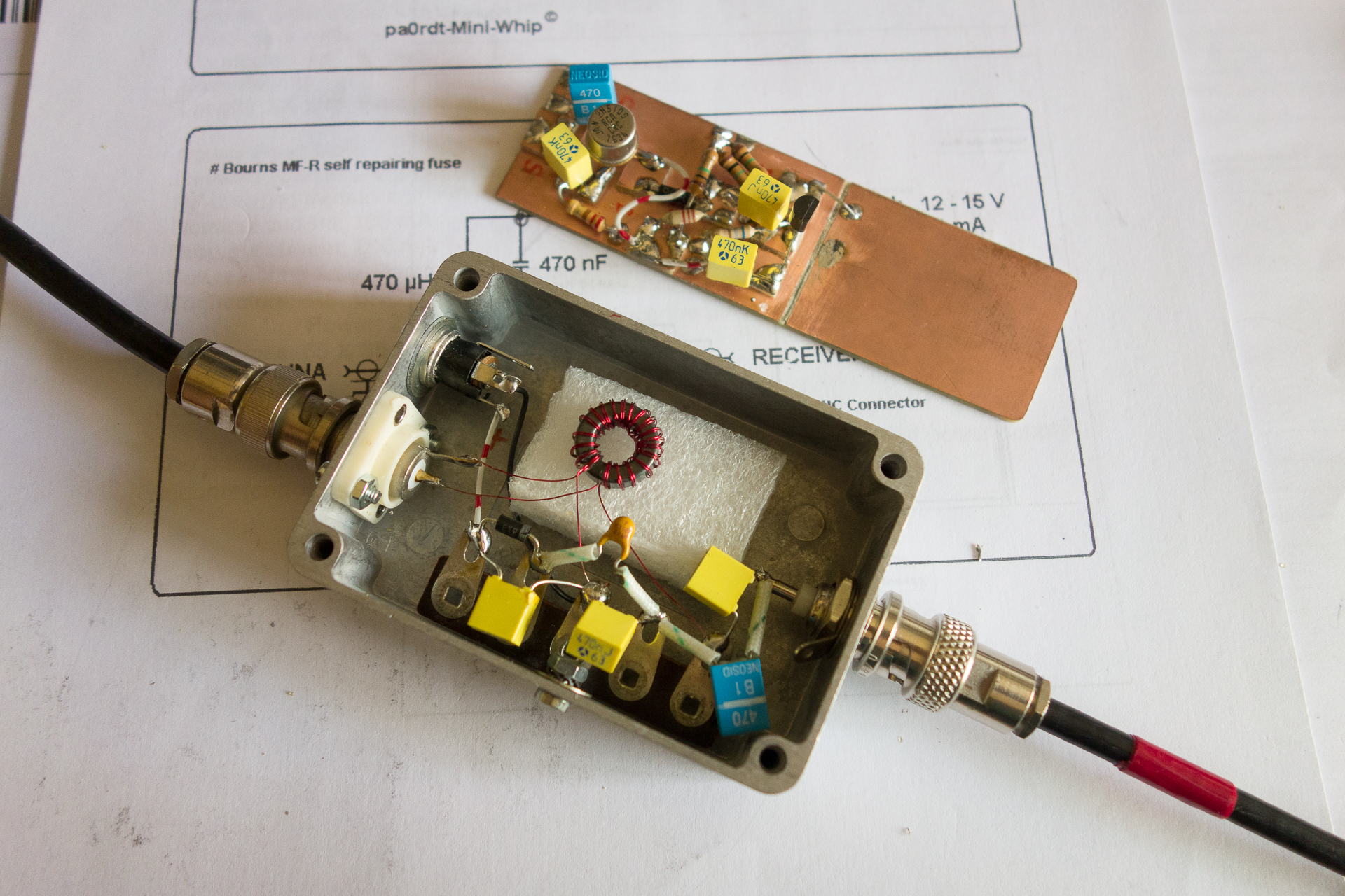

    Pour les LF et VLF, la mini-whip montée à l'extérieur (pas nécessairement très haut) est très efficace, peu encombrante et facile à réaliser.
.PDF
.PDF

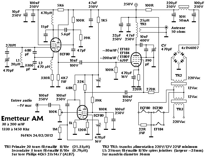

Sujet : Qualité de réception. Nouveau De Tango88  Le 17-08-2021 à 16:30 sta
    Bjr,
    Pour info, en P.J. un petit émetteur sympa AM - PO pour faire chanter nos TSF.
    Tango double eight.

    Pour le coup je me suis lancé dans la réalisation du montage de CFP. Différence, je construis l'alimentation avec un tube EZ80 plutôt qu'une diode sèche. Je vais placer un vieux TS de HP pour le filtrage. Comme il n'y aura plus de haut-parleur, je me demandait s'il fallait le remplacer par une résistance pour qu'il y ait quand même une charge sur le secondaire ?
