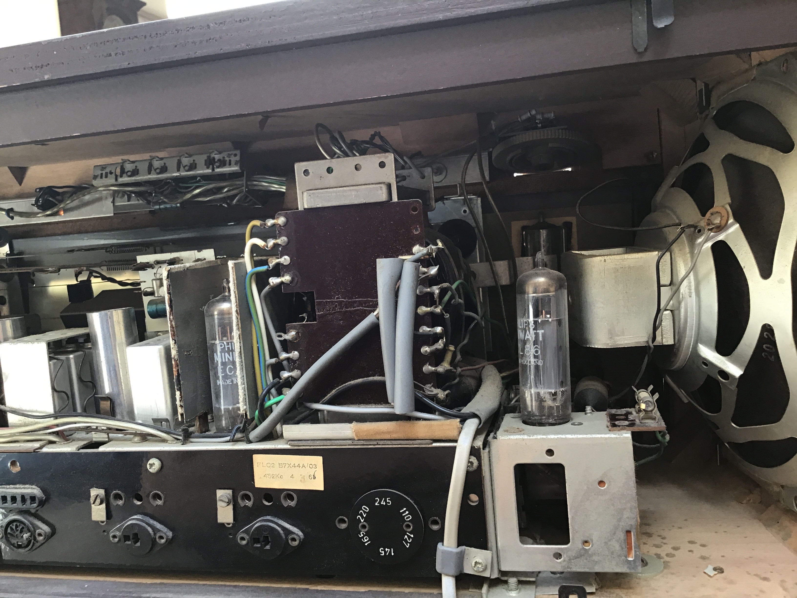

    Bonjour’ je me permet de vous contacter car mon poste B7X44A /03 est HS. Ce dernier fonctionnait très bien, puis-je y a quelques jours, impossible de capter les stations. Le lendemain RAS et le surlendemain, au allumage, il a fonctionné quelque instant puis plus rien et cette odeur caractéristique de Condo ou transfo.. après ouverture sans démontage et dépoussiérage. Rien à signaler. Pourriez vous svp m’aider si par hasard vous auriez des plans, astuces ( je me débrouille en électronique « moderne ») ou même une bonne adresse pour réparer mon poste sur Cambrai ou Valenciennes dans le nord ? Je suis à l’écoute de vos bon conseil .

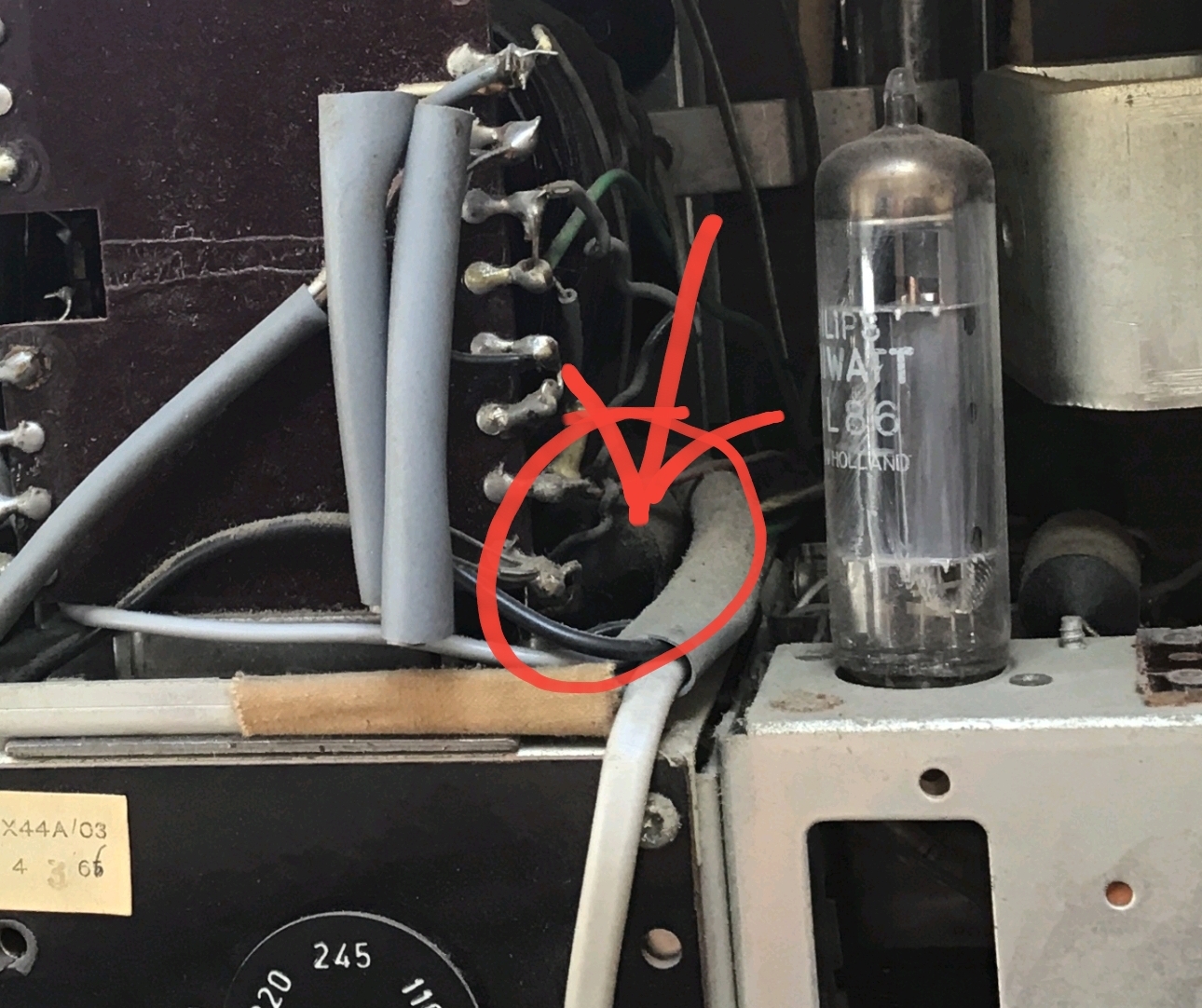

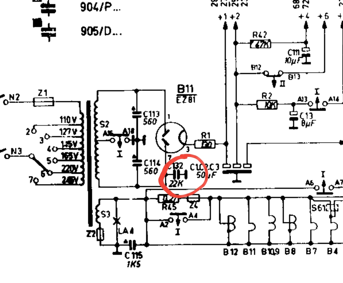

    Sur le mien, qui possède tous ses condensateurs originaux, j'ai dû tout de même remplacer le condensateur C 132 de 22nF qui se mettait à ''cuire'' après un certain temps de fonctionnement.
    Il est sur une des sortie HT du transformateur d'alimentation, voir la photo ainsi que la portion schéma annotées jointes.
