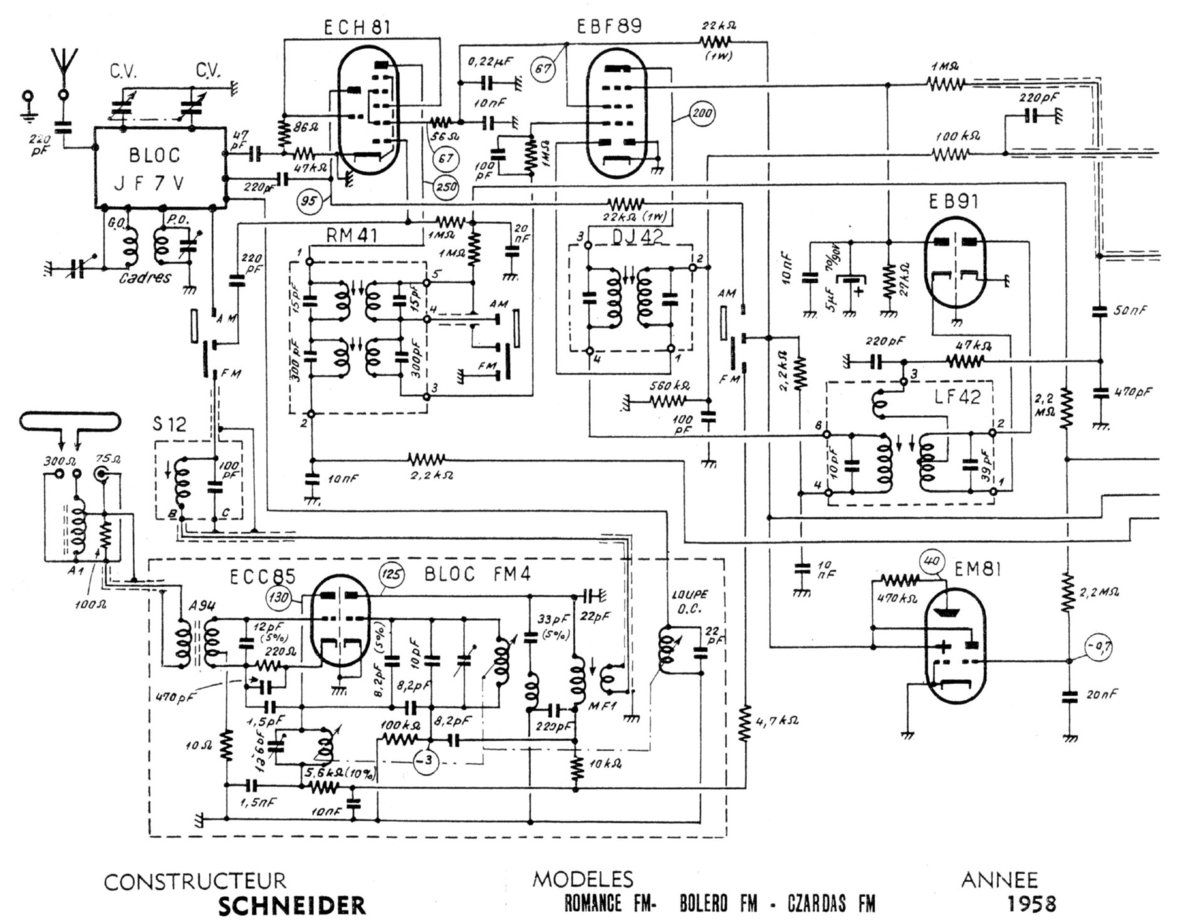

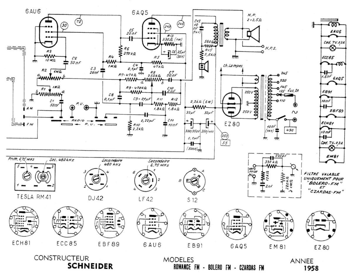

    bjr cherche conseil pour depannage poste romance FM
    Am ok

    J'ai dépanné le mien qui fonctionne parfaitement ( juste les chimiques, un contrôle et un petit réalignement sur le tuner FM).
    Quels sont les symptômes?
