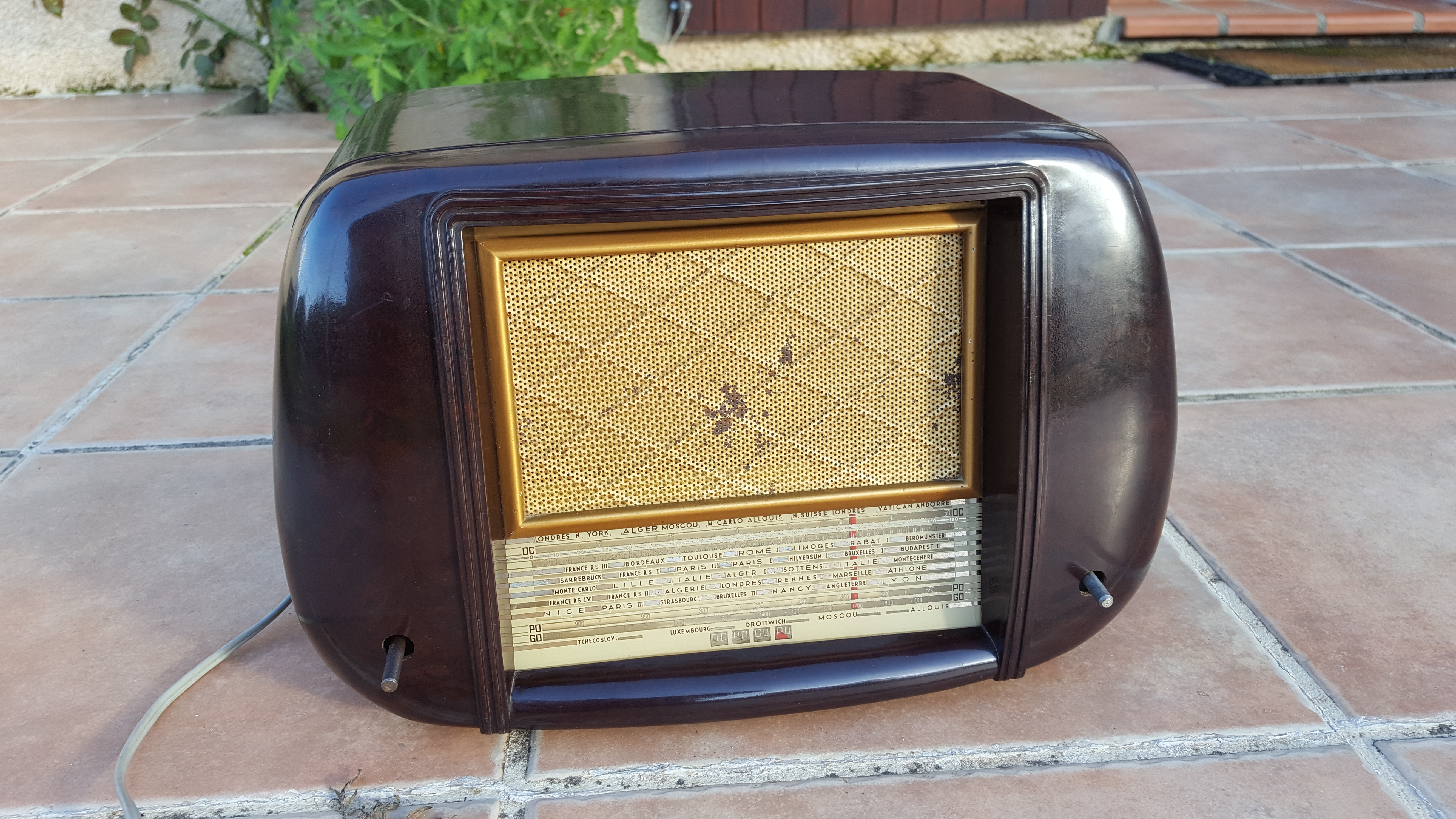

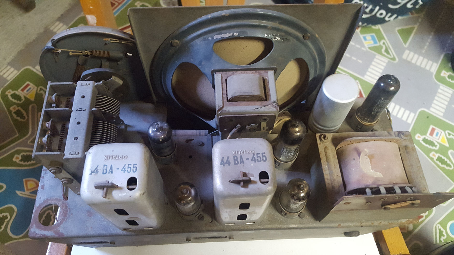

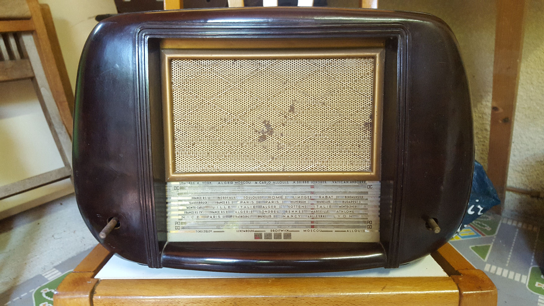

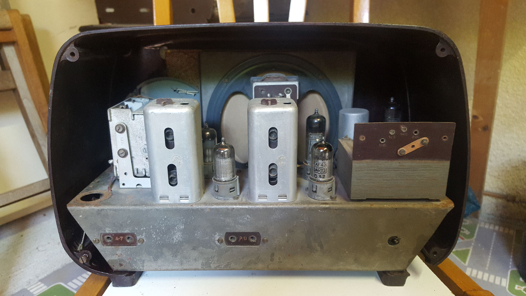

Je recherche votre aide pour identifier ce poste 5 lampes sans marque que je viens de récupérer.
Lampes: ECH42, 2 fois EAF42, EL41, GZ40.
Il ressemble un peu au Manufrance 30-229 mais il a un transformateur et fonctionne entre 110 et 245V.
4 boutons: mise sous tension/volume et accord en face avant

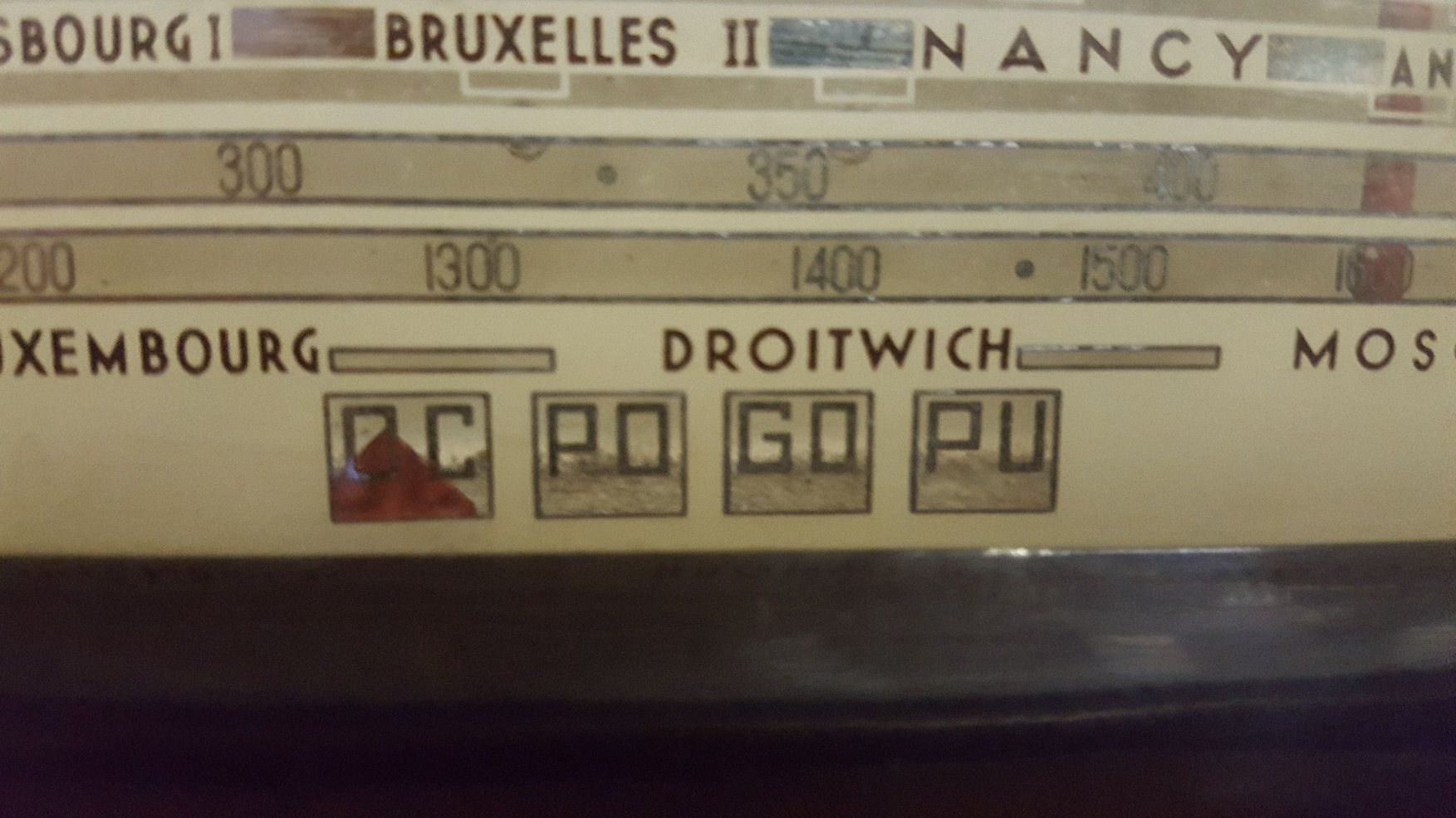

2 boutons supplémentaires sur faces latérales. A droite sélecteur de gamme, a gauche potentiomètre mystérieux (un seul contact est connecté).
Au bas du cadran un index tiré par une ficelle solidaire du sélecteur de gamme indique la gamme sélectionnée.
J'aimerais bien retrouver son schéma et tenter de le remettre en service.

C'est un boitier ''standard'' en bakélite qui a été proposé par de nombreux grossistes en matériel radio dans les années 1948 - 49.
On trouve sur doctsf avec ce boitier les modèles suivants:
Alfar, modèle A5 de 1948
Bernard, modèle à identifier
Champeret, modèle HA 248 de 1948
Comptoir MB Radiophonique, modèle Rimax 49 de 1949
Herson, modèle Succès
Monopole, modèle D 248 de 1948
Ohmco, modële Bac de 1948
RCT, modèle Golden Ray 5 de 1950
Radio GB, modèle GBR 6L Dandy
Radio Célard, modèle CE 514 de 1949
Rylia, modèle Super Rimlock HP828 de 1948
HLJ.

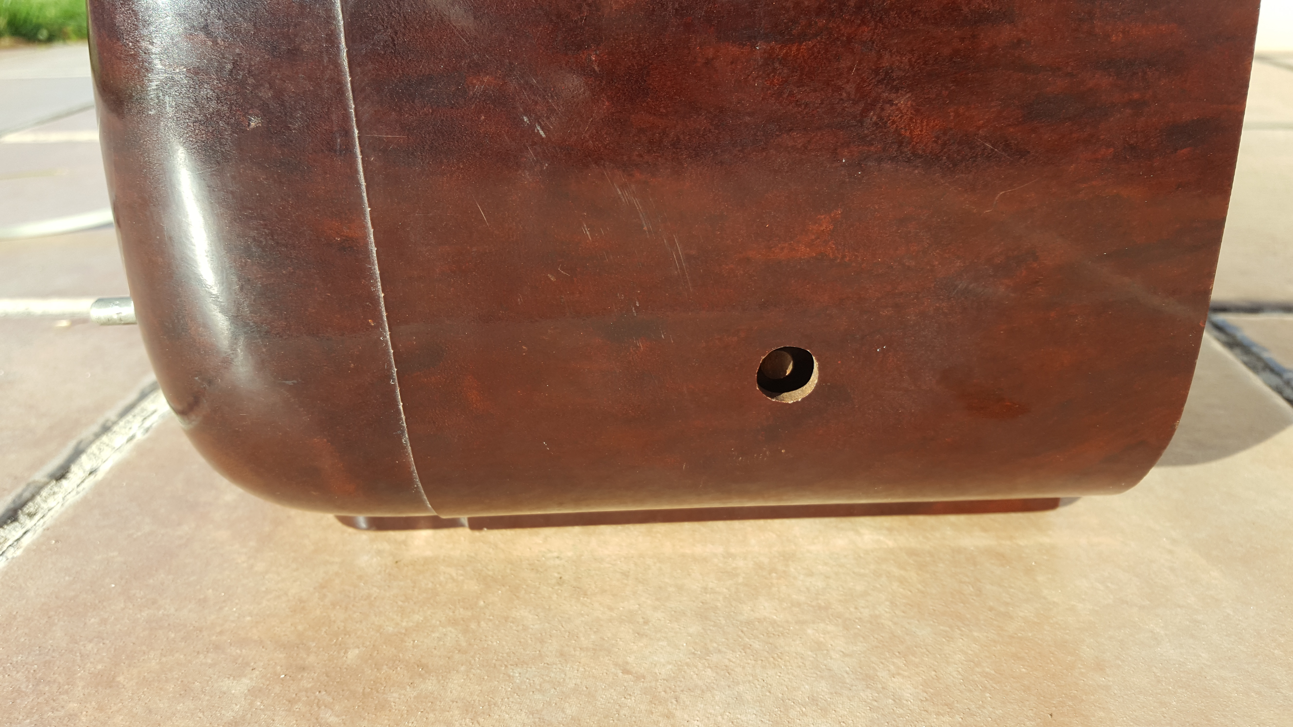

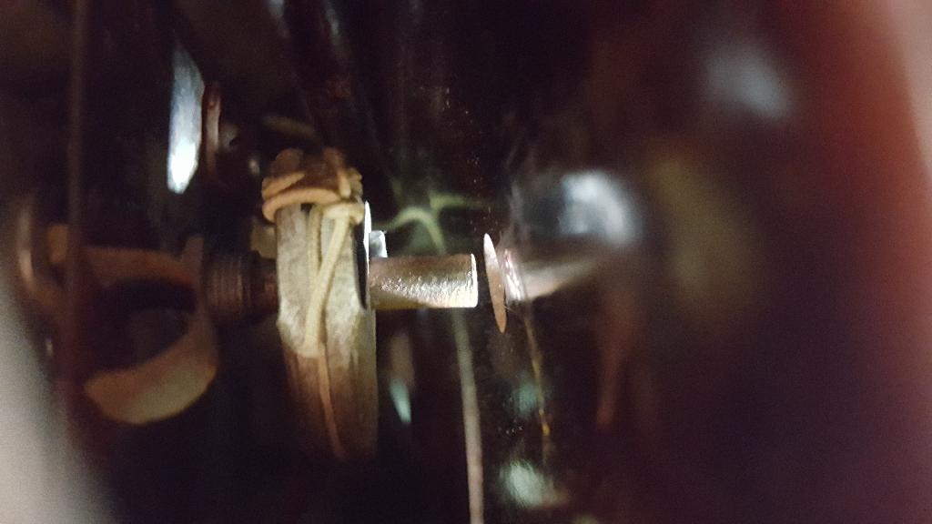

Ce poste refonctionne parfaitement après remplacement de plusieurs condensateurs et un bon nettoyage du potentiomètre de volume. Il me reste à recoller/reconstituer la partie inférieure du boitier qui a pas mal souffert. Heureusement, c'est une partie assez cachée.
Mais mon problème c'est que je n'ai pas de boutons pour le terminer. Les 2 en face avant devraient être assez communs pourvu qu'il aient la bonne couleur. Mais celui du coté devra être un peu spécial. Il doit avoir une tige qui s'insère dans l'orifice de 10 mm du boitier et une vis qui pourra être accessible par l'arrière du boitier. Ou bien un prolongateur pour ensuite fixer un bouton plus courant ?
Si vous avez des boutons qui correspondent, merci de bien vouloir me le faire savoir.
