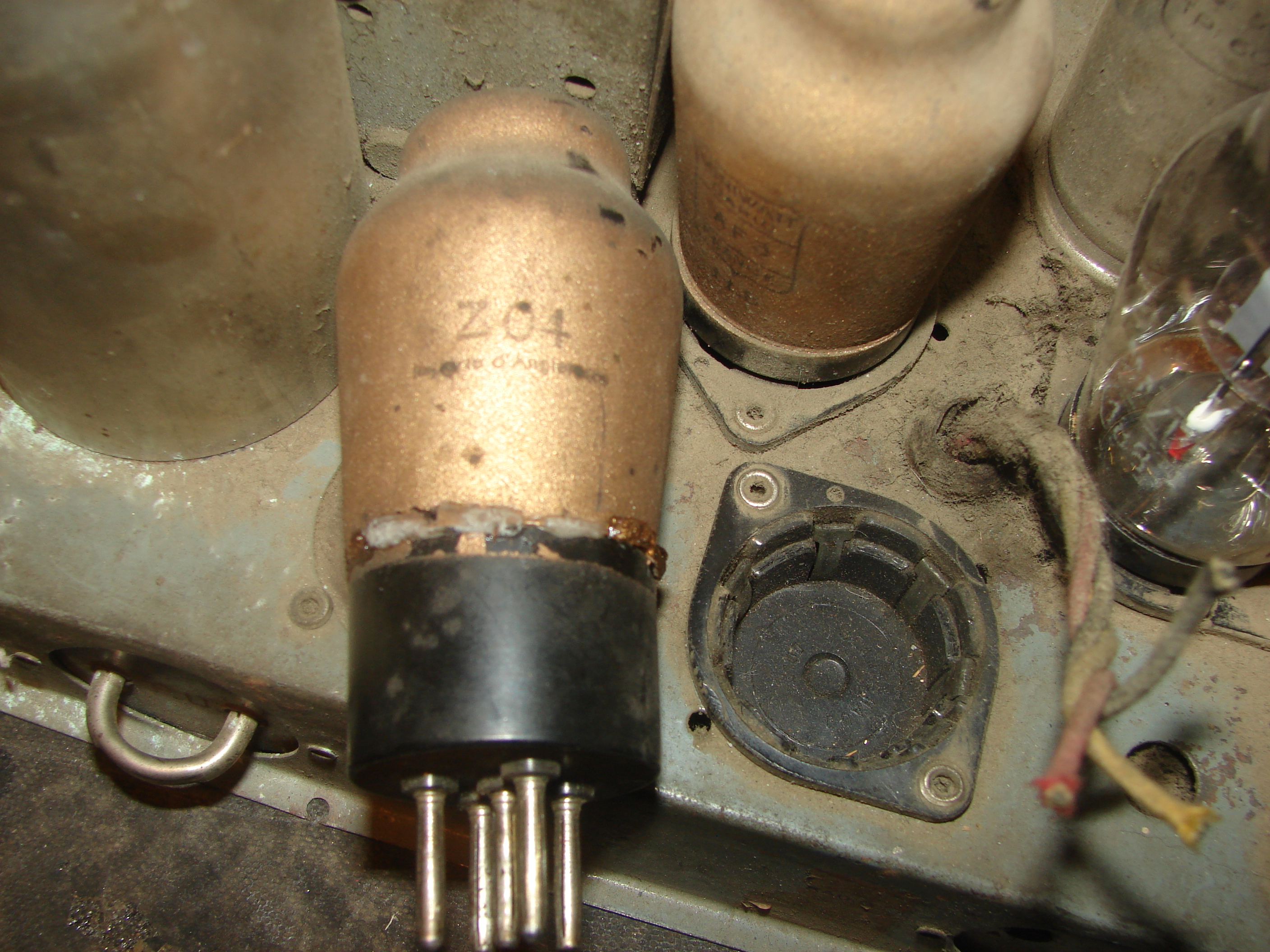

    Je vais restaurer un Le Régional type 40
    J’ai un tube qui est référencé Z04 ou ZO4, soit un zéro ou un O
    Je ne trouve aucune info !
    Quelqu’un connait il se tube ?

Sujet : Tube ZO4 Nouveau De f6cer  Le 10-10-2021 à 19:06 sta
    Regardez la tension de chauffage de la valve
Sujet : Tube ZO4 Nouveau De Dominique  Le 10-10-2021 à 19:13 sta
    Valve 1883 5v
    ZO4 4v

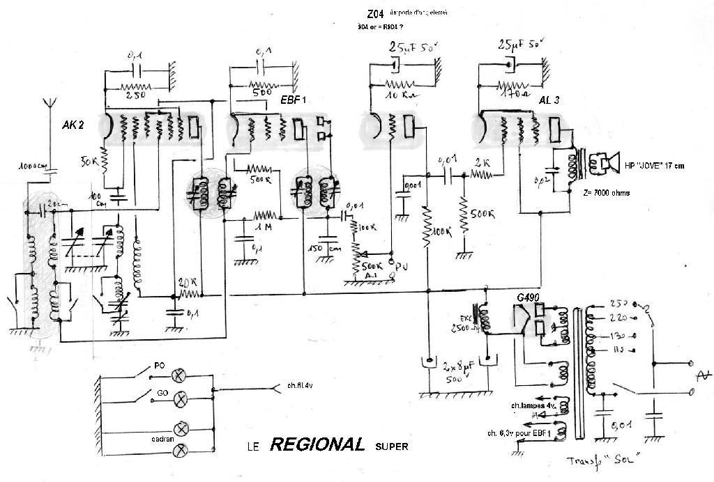

Sujet : Tube ZO4 Nouveau De Dominique  Le 10-10-2021 à 19:15 sta
    Jeu de lampes AF3, ZO4, AL4, 1883
    Cdl

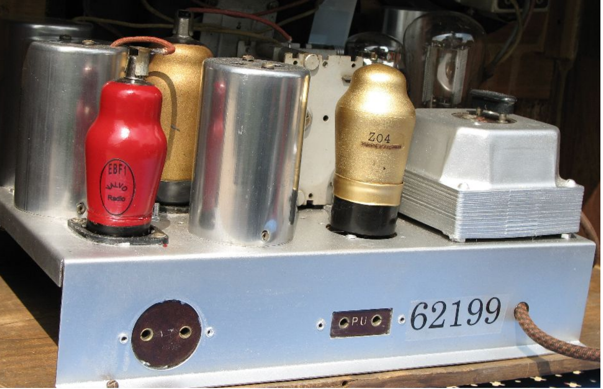

Sujet : Tube ZO4 Nouveau De bozec  Le 10-10-2021 à 20:47 sta
    ce tube est bien ZO4 voir châssis
    ce tube est une triode importée d'Angleterre
    cordialement Bozec
Sujet : Tube ZO4 Nouveau De Dominique  Le 11-10-2021 à 18:50 sta
    Un grand merci
    Sympa les docs
