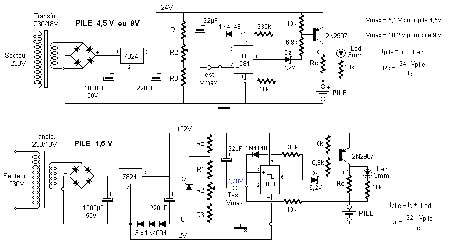

    concernant les 2 schémas de ''JCJ'' utilisant le ci tl081 pour recharger des piles alcalines, pile 9v et pour pile 1,5v.
    j'ai construit le circuit pour les piles 9v qui fonctionne très bien et j'aimerai construire celui pour recharger les piles 1,5v.mes premières tentatives sont un echec,le circuit ne fonctionne pas.j'ai bien ma tension de référence de 1,68v sur la broche 2 mais il ne coupe pas lorsque la tension dépasse.si quelqu'un ayant la compétence ou ''JCJ'' celui qui l'a conçu c'est encore mieux avais la gentillesse de m'en expliquer le fonctionnement et surtout m'indiquer la valeur des résistances du pont diviseur et la diode zener qui ne sont pas inscrite sur le schéma.j’espère que quelqu'un sera en mesure de m'aider à construire ce circuit et qu'il fonctionne.ça fais des jours que je suis dessus mais sans les valeurs des composants manquants,je tatone....merci par avance à tous et bonne continuation à ce site formidable.

    désolé,j'ai oublié le schéma en question....le voici si ça fonctionne ? je débute.

    Cela n'était que des montages expérimentaux.
    La recharge des piles sèche est controversé, et certainement inefficace.
    Mais si vous voulez expérimenter, les valeur des composants recherchée n'est pas trop compliqué.
    Si R1 = R2 = R3 (par exemple 22 kOhm), la tension sur le curseur du potentiomètre variera entre Vmini = 1/3 et Vmaxi = 2/3 de la tension d'alimentation, soit entre 8 et 16 V pour une tension totale de 24 V.
    Formules générales :
    Vmini = [R3 /(R1 + R2 + R3)] x Vtotal
    Vmaxi= [(R1 + R2) / (R1 + R2 + R3)] x Vtotal
    (Vtotal = Tension totale aux bornes de R1, R2, R3)
    Rz et Dz ne sont pas obligatoires. On peut les ajouter pour abaisser Vtotal et conserver les mêmes valeurs de R1, R2, R3.
    Par exemple Vz = 5,1 V et Rz = 10 kOhm. Mêmes formules que les précédentes, mais avec Vtotal = 5,1V.
    Il faut faire chauffer la calculatrice et voir les résistances que l'on trouve dans les fonds de tiroirs
    Mais rappelons que recharger des piles est très certainement sans beaucoup d'intérêt.
    Cordialement : jcj

Sujet : recherche doc chargeur piles sèches wonder Nouveau De roby10  Le 12-10-2021 à 10:40 sta
    bonjour à tous,
    un grand merci à ''jcj'' pour cette réponse claire et rapide en plus !
    je test ce circuit aujourd’hui même (à des fin d'expérimentation uniquement). pouvez vous me dire si vous l'avez réalisé et était-il fonctionnel en l'état (avec les composants indiqués sur le schéma) ?
    -je voudrais ajouter que j'ai beaucoup expérimenté la recharge des piles alcaline ces derniers temps avec d'autres schémas à tension fixe et avec succès,c'est ce qui m'a encouragé à poursuivre avec ce schéma à des fin de comparaison .tous mes appareils de mesure fonctionnent avec des piles rechargées depuis des semaines.

Sujet : recherche doc chargeur piles sèches wonder Nouveau De jcj  Le 12-10-2021 à 11:15 sta
    Je parlais de MES fautes d'orthographes
    J'avais réalisé ce montage et étudié la décharge de piles neuves et de piles ''rechargées'' sur plusieurs heures.
    Ici : http://www.tsf-radio.org/…
    Mais difficile d'en tirer des conclusions?
