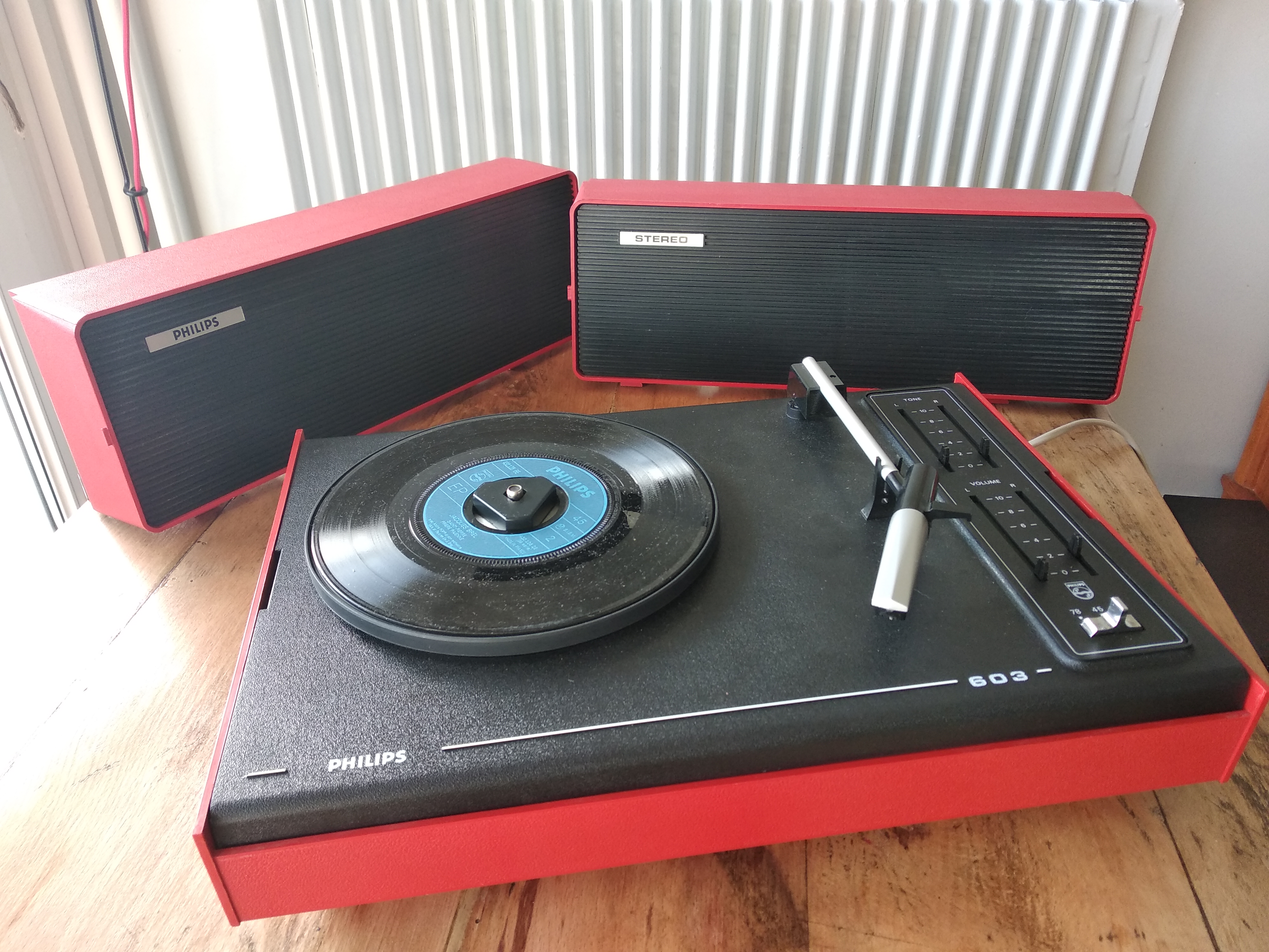

Sujet : Tourne disque Philips 22gf603 Nouveau | De Briceb Le 17-10-2021 à 15:38 sta |
Mon tourne disque fait des siennes...
Quand je branche les enceintes pas de son depuis la dernière utilisation 😔
Le tourne disque fonctionne, les enceintes également.
Je pensais à un souci avec les fiches DIN????
Auriez vous des pistes pour connaître l'origine du problème, sachant que je n'y connais rien 😁

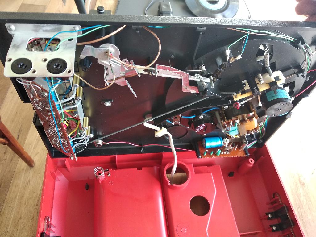

Merci, ils ressemblent à quoi ces transistors? Et comment les nettoyer ?
Je mets une photos

Sujet : Tourne disque Philips 22gf603 Nouveau | De Briceb Le 18-10-2021 à 17:25 sta |
Ils ont quel tête ces éléments ???
Sujet : Tourne disque Philips 22gf603 Nouveau | De nanar Le 18-10-2021 à 17:42 sta |
Bonjour les 4 '' tubes dorés '' à gauche il faut les tester avec un transistormètre et remplacer ceux qui sont morts ça ne se nettoie pas !

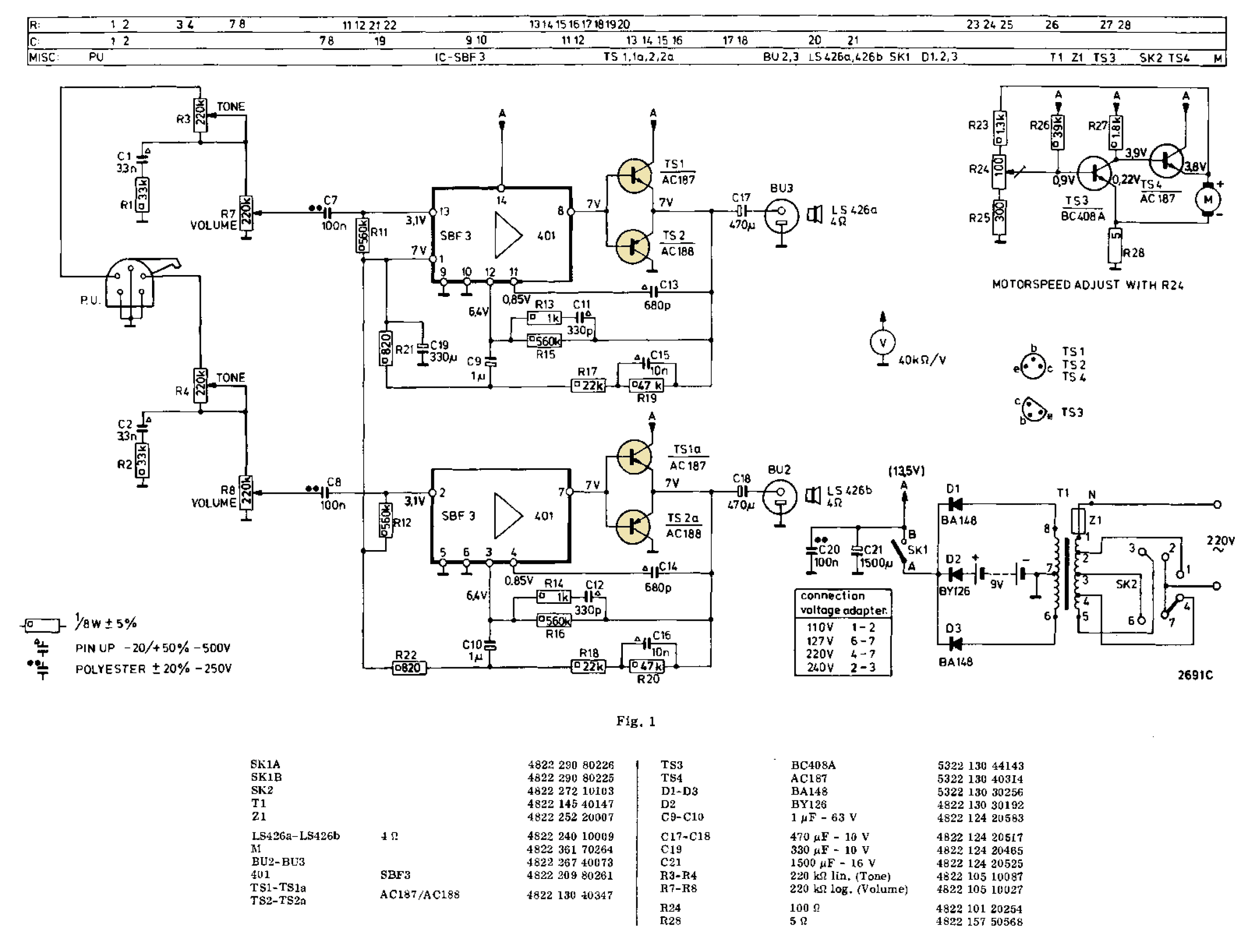

@Pascal :
"circuit intégré IC401 (SBF 3) est HS"
- pourquoi en rajouter et faire peur, cet IC est rarement responsable !
@Bricep :
- S'il a fonctionné, il est probable que ce soit les 4 Transistors finaux qui sont HS !
Un Test qui ne coute rien !... Retirer les 4 Transistors des supports et les écarter de la Tole !
... puis faire un court Essai Lecture disque ?
Bon dépannage...

Sujet : Tourne disque Philips 22gf603 Nouveau | De Schoser Le 18-10-2021 à 21:02 cms |
| ![](tr.gif) |
Re... Bonjour,
Il ne se passera rien de grave !... peut-être du son ???
Souvent ces Transistors présentent un court-circuit vers leurs Boitiers Métal, comme ils sont reliés à la tôle ?... Court-circuit général !
- Les retirer de la tôle vers le bas, sans faire de casse, ils suffit de les glisser et de les écarter, les fils sont assez long et isolés !
Bonne suite...

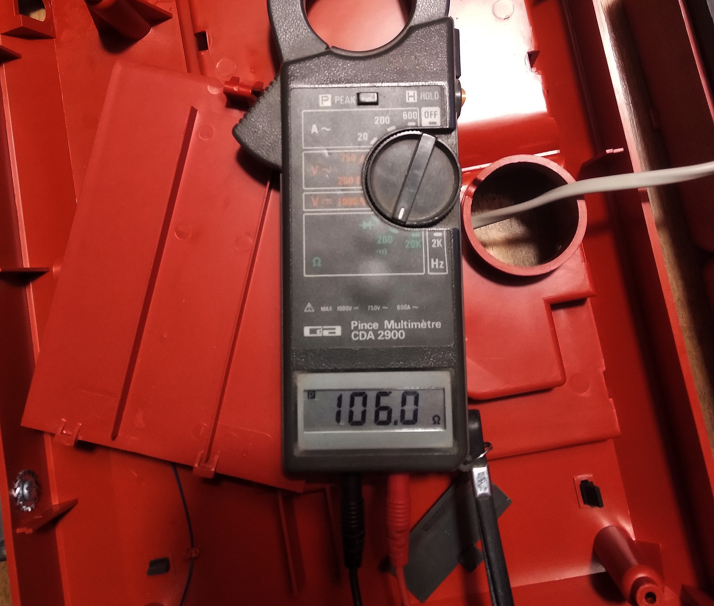

Sujet : Tourne disque Philips 22gf603 Nouveau | De Briceb Le 18-10-2021 à 21:48 sta |
Re,
@ schoser: je joins une photo de la mesure effectuer, les 4 transistors ont la même mesure.
Est ce bon???
@ Pascal : merci, je ne me formalise pas. Merci de votre aide
Sujet : Tourne disque Philips 22gf603 Nouveau | De Pascal Le 18-10-2021 à 22:52 sta |
Bonsoir. Il faut mesurer les tensions sur les bases-émetteurs-collecteurs des semi-conducteurs. Avec un multimètre sensible.
De plus ce sont des totors au germanium, donc potentiellement défectueux, vu leurs âges.
Mesure en Volt et non pas en Ohm comme sur votre cliché.

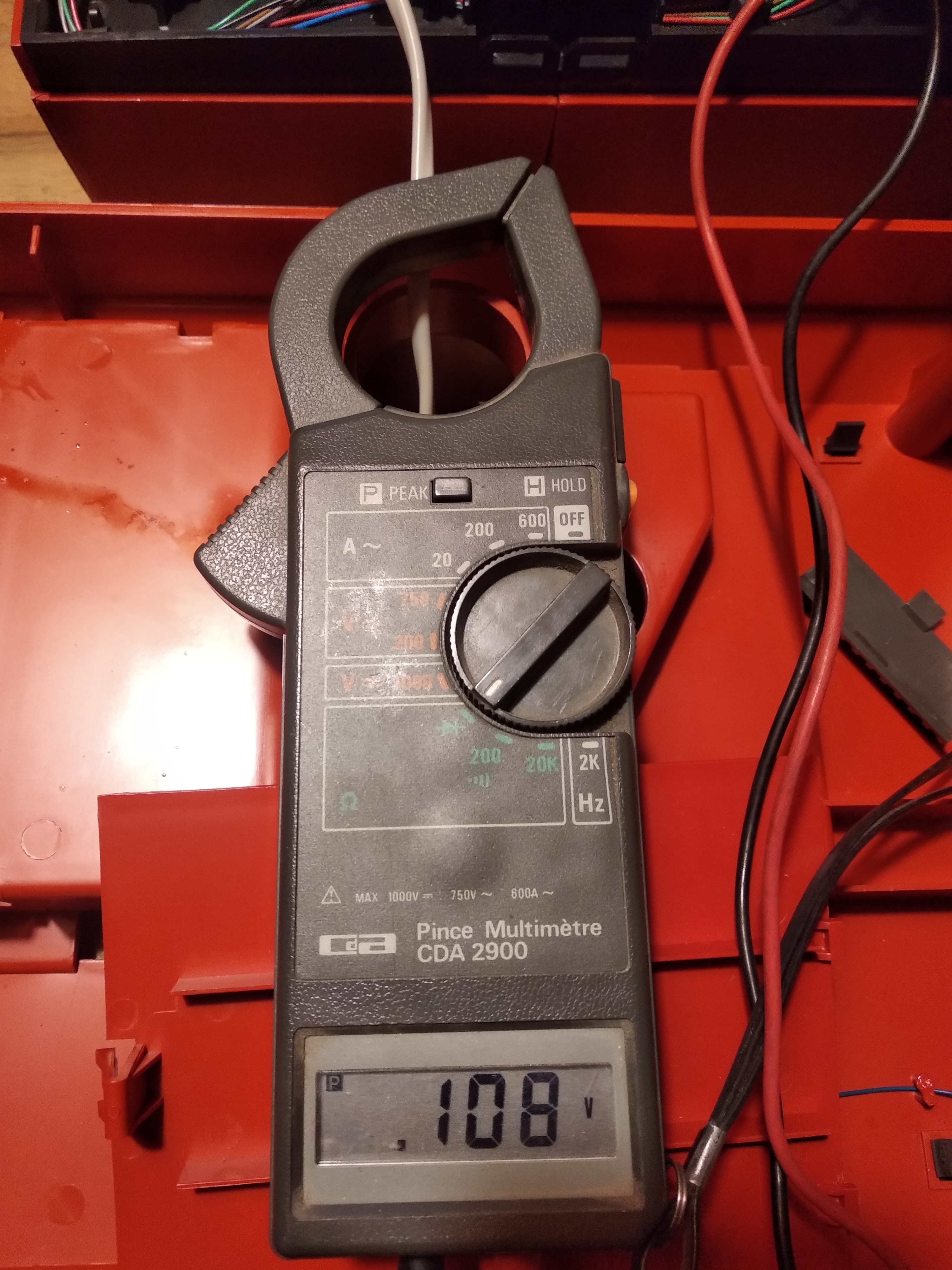

Sujet : Tourne disque Philips 22gf603 Nouveau | De Briceb Le 18-10-2021 à 23:03 sta |
Re,
@pascal : merci, voici la photo en volt, identique sur les 4
Sujet : Tourne disque Philips 22gf603 Nouveau | De Schoser Le 19-10-2021 à 10:21 cms |
| ![](tr.gif) |
@Briceb :
- Avez-vous fait le TEST proposé ?
- Concernant vos mesures ?... ce n'est pas avec cet engin que l'on relève des mesures sur ce type d'appareil !

De plus le plan est relativement simple; vous avez 2 fois la même chose donc facile à comparer.
Sur le plan, l'entré semble être sur un connecteur din 5 points.
Mettez les 2 volumes à fond, prennez un bout de fil denudé de chaque coté, et testez chaque entrée.
En touchant l'autre extrémité , vous devez avoir un ''bourdonnement'' dans les enceintes.
Testez s'il le faut en touchant directement les cosses des potentiometres de volume (toujours à fond)
vous pouvez aussi faire du mono en reliant l'entrée du potentiométre ou cela fonctionne sur le même point de l'autre pour tester le 2eme ampli.

Sujet : Philips 22GF603 ? Nouveau | De skylab999 Le 21-10-2021 à 23:32 sta |
Bonsoir schoser
je n'avait pas regardé le plan
je disais ça comme ça à notre ami
Oui le fait est je viens de regarder
effectivement c'est tout simple!
