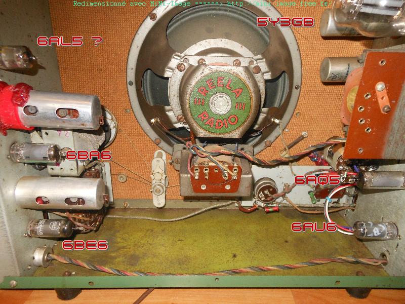

je recherche une âme charitable pour résoudre mon problème.
je voudrai le positionnement des tubes et leur réf pour ce poste.j'ai mélangé les tubes et je suis perdu !
merci de votre aide

Il serait souhaitable de préciser la liste de vos tubes, car ce modèle empereur comporte des jeux de tubes différents.
Une photo nette du châssis arrière aiderait à la recherche
Cordialement Bozec

Merci pour la réponse,ci joint la photo du châssis avec position des tubes,le poste refonctionne donc je suppose qu'ils sont en place.le 6AL5 pas de marquage sur ce petit tube.
vos commentaires sont les bienvenus !
Paul
Sujet : reela empereur Nouveau | De leullier Le 20-10-2021 à 20:40 sta |
si quelqu'un a la possibilité de vérifier la position des tube !le poste fonctionne très bien en go mais ni po- oc-be1 et be2.

Sujet : reela empereur Nouveau | De leullier Le 23-10-2021 à 18:18 sta |
un schémas des tubes et emplacement pur un reela Empereur,si cela peut être utile
paul
Sujet : reela empereur Nouveau | De bozec Le 23-10-2021 à 18:22 sta |
Ce n'est pas une BY3GB comme valve mais une 5Y3GB
cordialement Bozec
Sujet : reela empereur Nouveau | De leullier Le 23-10-2021 à 20:22 sta |
merci pour la correction,
schéma modifié
Paul
