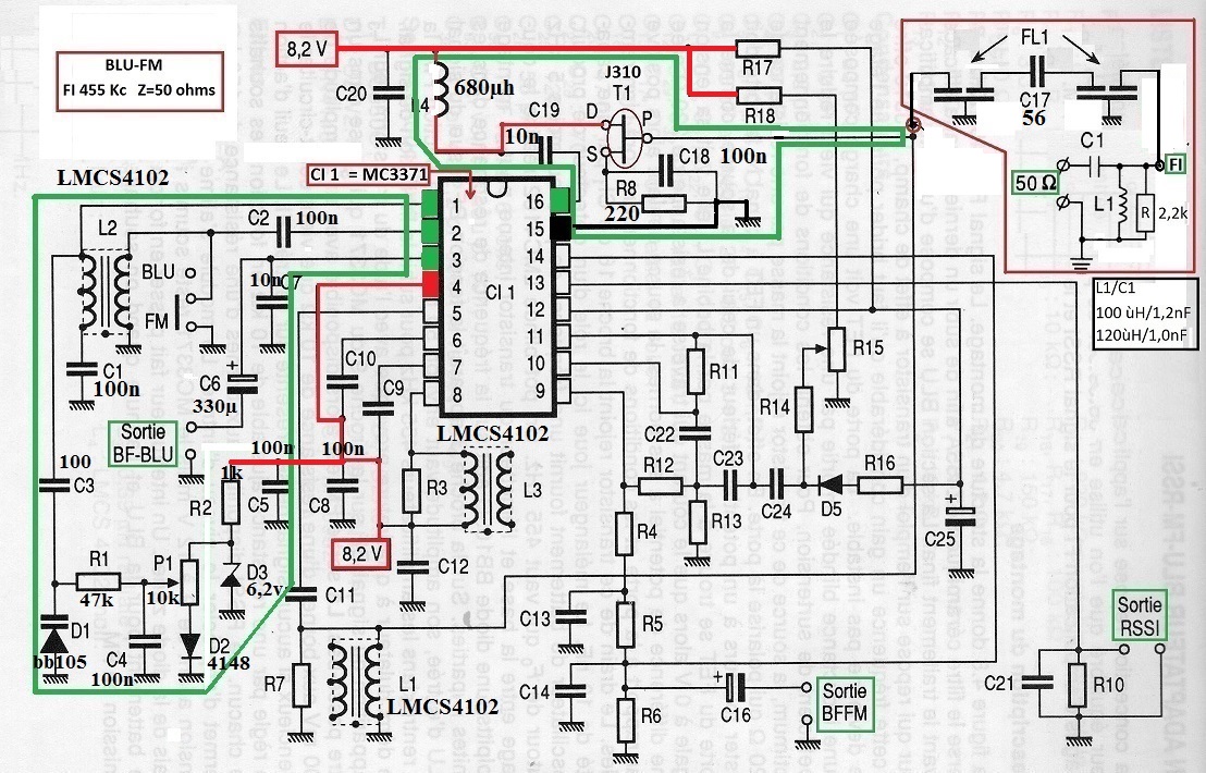

Je sèche sur un montage (FI 455kHz FM/BLU) qui va vous paraître simple.
La partie FM fonctionne parfaitement (réception claire sur la bande des 2m).
La partie BLU ne fonctionne pas et après avoir fait de nombreux essais (pas de pont de soudure, changement du 3371P, du transfo Oscillateur…), je confirme que l’oscillateur 455kHz (sur pin 1&2 du 3371P) ne fonctionne toujours pas.

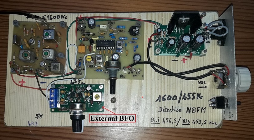

Je tente un dernier essai en connectant un petit BFO 455kHz externe entre la masse et la pin 1 du 3371P et là je reçois des stations BLU.
Je pense que le circuit BFO d’origine ne démarre pas, mes compétences ne me permettent pas de savoir pourquoi… ? Votre aide va m’a être indispensable.

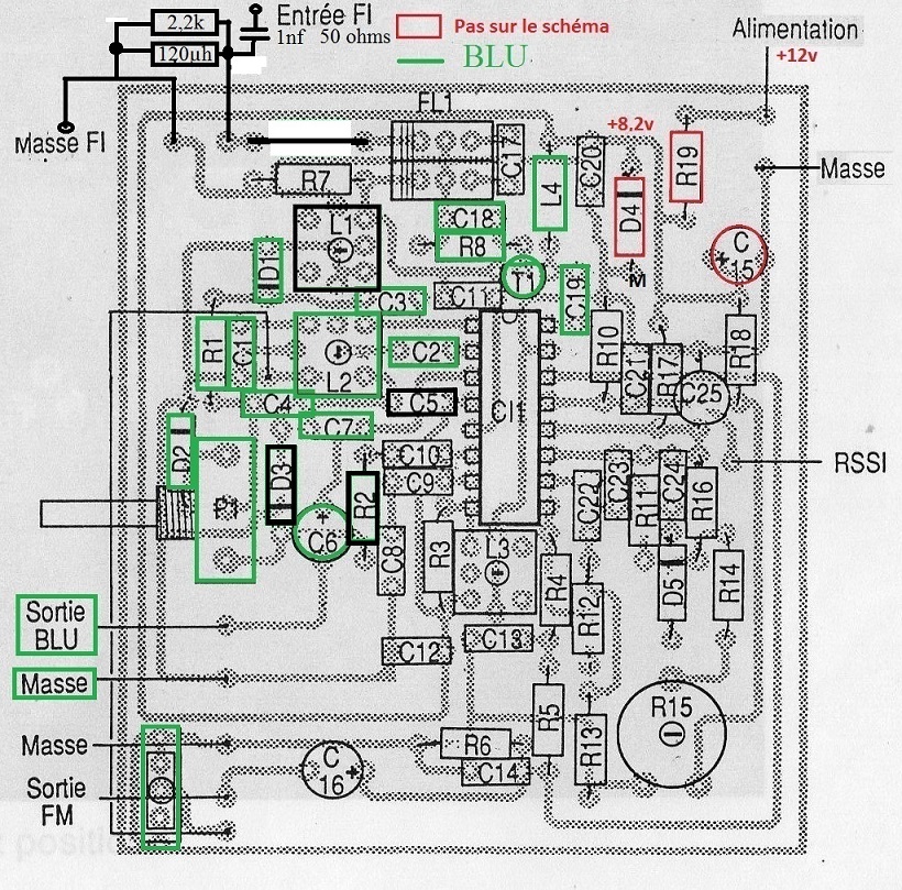

Sujet : Problème FI FM/BLU Nouveau | De pointcom Le 10-11-2021 à 21:08 sta |
La masse est elle bien présente sur D1 ? sur les photos je ne voit pas le lien sur le Circuit Imprimé
Sujet : Problème FI FM/BLU Nouveau | De pointcom Le 10-11-2021 à 21:18 sta |
je voulais dire, je ne vois pas le lien avec l'autre point de masse vers l'alim

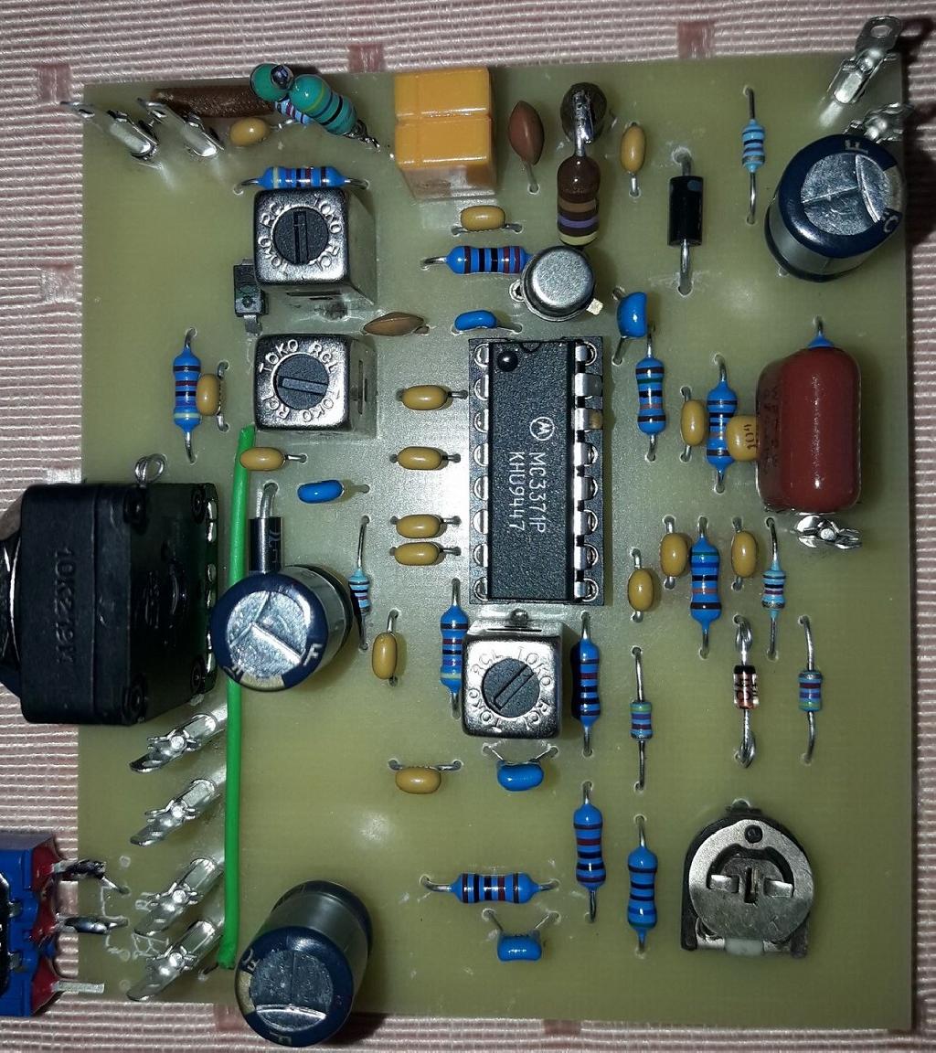

Sujet : Problème FI FM/BLU Nouveau | De Alain Bastier Le 10-11-2021 à 22:00 sta |
La masse est bien présente, pas facile à voir sur le grisé, pour aide voici la photo du CI.

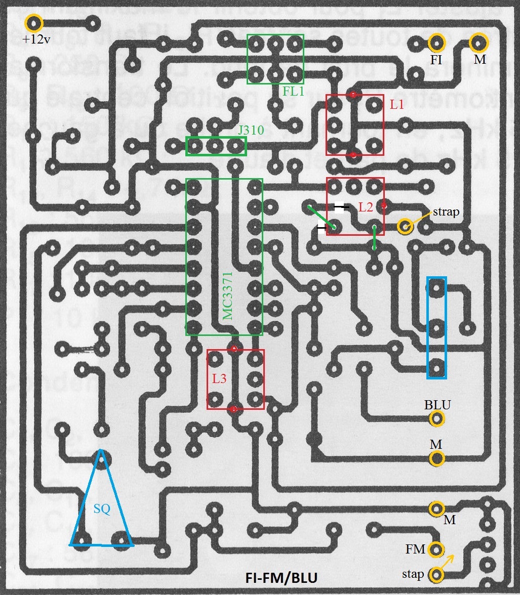

Sujet : Problème FI FM/BLU Nouveau | De Alain Bastier Le 10-11-2021 à 22:04 sta |
La bonne photo, la précédente représente une inversion de la bobine secondaire de L2.
Sujet : Problème FI FM/BLU Nouveau | De pointcom Le 11-11-2021 à 07:54 sta |
Il y a 2 points que je trouve étrange, la tension d'alimentation de la diode varicap D1 en 6v2 et sur la photo, l'absence du commutateur FM/BLU.
En position FM l'enroulement de L2 est court-circuité
Sujet : Problème FI FM/BLU Nouveau | De Alain Bastier Le 11-11-2021 à 11:33 sta |
La polarisation mesurée de la varicap va de 0,5v à 5,5v grâce au diviseur de tension P1, ce qui est suffisant pour une petite variation de fréquence du BFO.
Lors des tests BLU l'enroulement secondaire de L2 n'est pas court-circuité et la sortie BF est bien connectée là ou il faut.
En déconnectant C3 de L2 on devrait avoir un oscillation réglable uniquement par le noyau de L2,
Le circuit Varicap ne fait qu'ajouter une très petite capacité variable pour ajuster BLI/BLS. On peut s'en passer pour tester l'oscillateur.

Sujet : Problème FI FM/BLU Nouveau | De Alain Bastier Le 29-11-2021 à 10:33 sta |
HI,
The only solution I found is to inject an external BFO signal between pin 1 and the ground of the MC3371P.
Best regards.
Alain.

Normalement il y aurait du avoir un détecteur de produit ??????

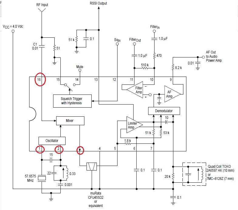

Sujet : Problème FI FM/BLU Nouveau | De Alain Bastier Le 02-12-2021 à 13:43 sta |
Il existe dans la structure du MC3371P (voir PJ).
Pin 1-2 oscillateur ......qui ne fonctionne pas !!!
Pin 16 entrée HF
Pin 3 sortie du mixer
Avec BFO externe la BLU est reçue correctement !
Cordialement,
Alain.

Sujet : Problème FI FM/BLU Nouveau | De Bombarde Le 03-12-2021 à 14:04 sta |
Avez vous testé l'oscillateur avec le schéma d'application ? L'oscillateur est avec un quartz ou résonateur......
https://www.nxp.com/docs/…
Sujet : Problème FI FM/BLU Nouveau | De Alain Bastier Le 03-12-2021 à 15:25 sta |
Je me suis contenté d'essayer de faire fonctionner le montage du concepteur en vérifiant le câblage et tous les composants utiles. Le faire fonctionner avec les valeurs du schéma d'application ne satisfait pas le besoin qui est un oscillateur à 455Kc.
