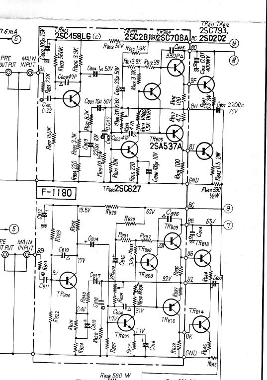

Sujet : Testeur de transistor Nouveau De bozec  Le 13-12-2021 à 14:36 sta
    pourrait on savoir la référence de l'ampli et savoir quelles sont les tensions d'alimentation
    cordialement Bozec

Sujet : Testeur de transistor Nouveau De bozec  Le 13-12-2021 à 15:37 sta
    on peut avoir la ref de l'ampli et le schéma de l'étage final au complet

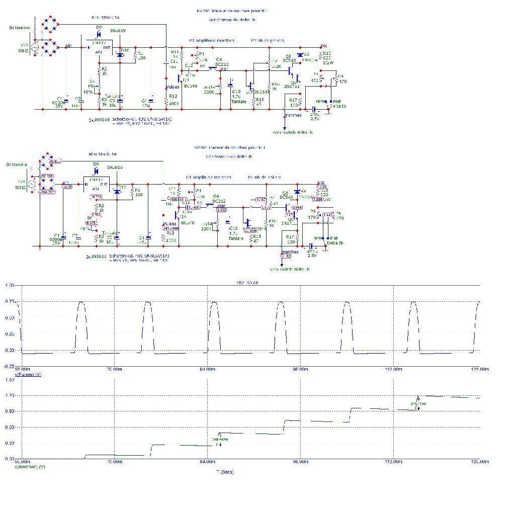

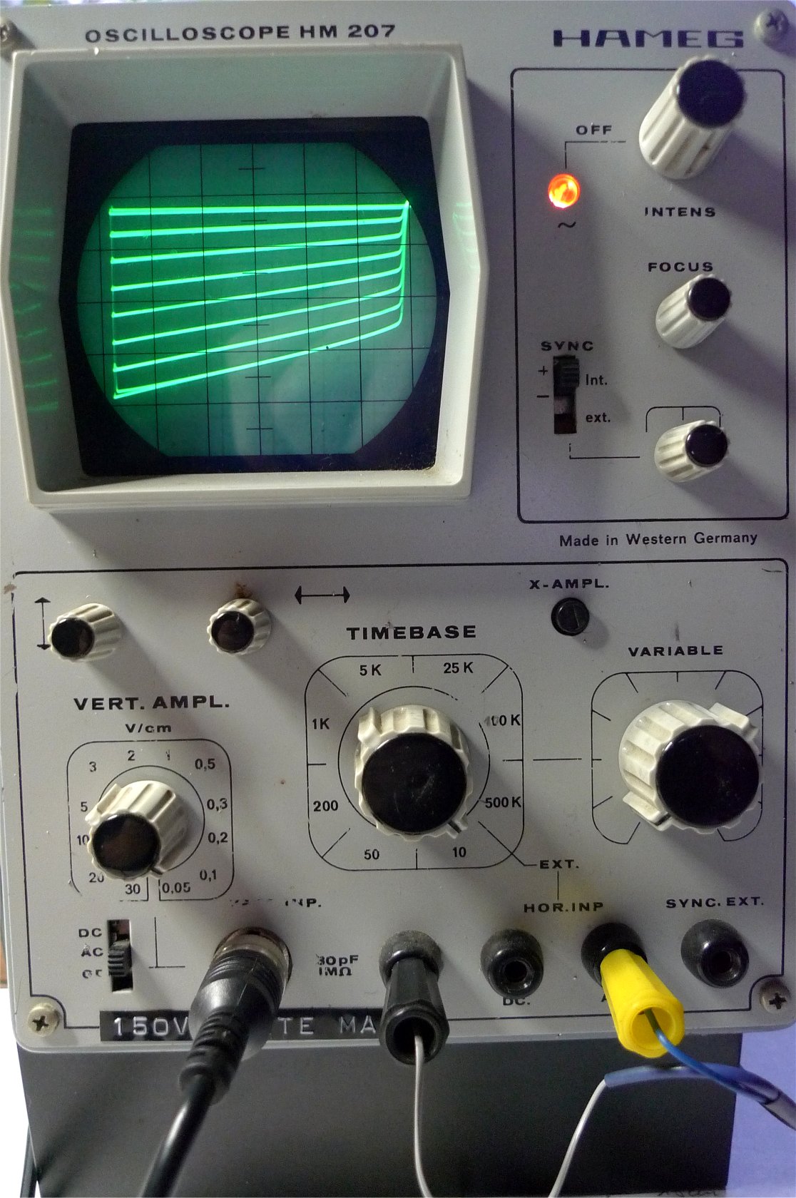

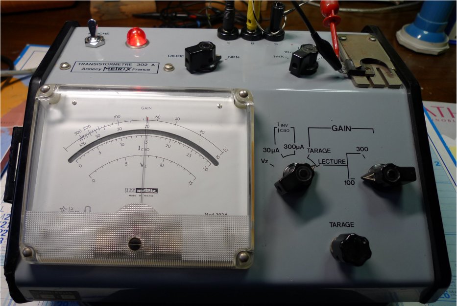

Sujet : Testeur de transistor Nouveau De f17439  Le 14-12-2021 à 14:20 sta
    J'ai un transistormètre Metrix 302A qui permet de tester les transistors de puissance avec un courant de collecteur de 1A max.
    La photo montre le test d'un BUW13A.
    J'ai aussi un traceur de courbes, que j'ai monté d'après un article de Radio Plan No284 de juillet1971, qui permet la mesure des transistors de puissance avec un iC de 1A max. et une Vce de 110V max. La visualisation des courbes se fait sur un oscillo en X/Y.
    J'ai l'article du RP, si un amateur est intéressé je peux scanner les 6 pages en format .pdf et les mettre à disposition.
    Jean

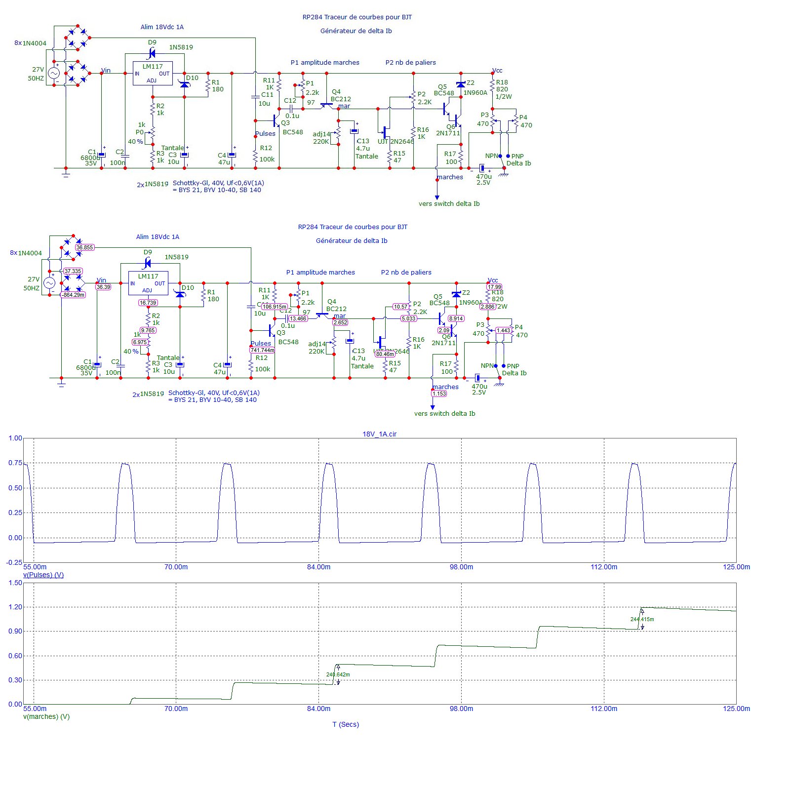

Sujet : Testeur de transistor Nouveau De f17439  Le 14-12-2021 à 17:30 sta
    L'article du RP284 en fichier joint.
    La principale difficulté est le transfo secteur qui doit délivrer 8 tensions Vce de 4.5Vac à 116.5Vac.
    Mais le choix des tensions peut dépendre du transformateur dont on dispose dans un fond de tiroir.
    Bonne lecture,
    Jean
Sujet : Testeur de transistor Nouveau De Guy Allo  Le 14-12-2021 à 18:05 sta
    Pas mal le testeur de Radio plans
    Pour résoudre le soucis du transfo et du commutateur associé, il y a moyen d'utiliser un variac avec un transfo d'isolement
Sujet : Testeur de transistor Nouveau De alayn91  Le 14-12-2021 à 19:54 sta
    Le schéma de radio-plan utilise des diodes de redressement 500 mA Max.
    Ca va être dur de leur demander 1A.

Sujet : Testeur de transistor Nouveau De f17439  Le 15-12-2021 à 13:47 sta
    @alayn91
    Le remplacement des diodes BY100 par des 1N4007 ne pose aucun problème.
    Idem pour les 1N645.
    Jean

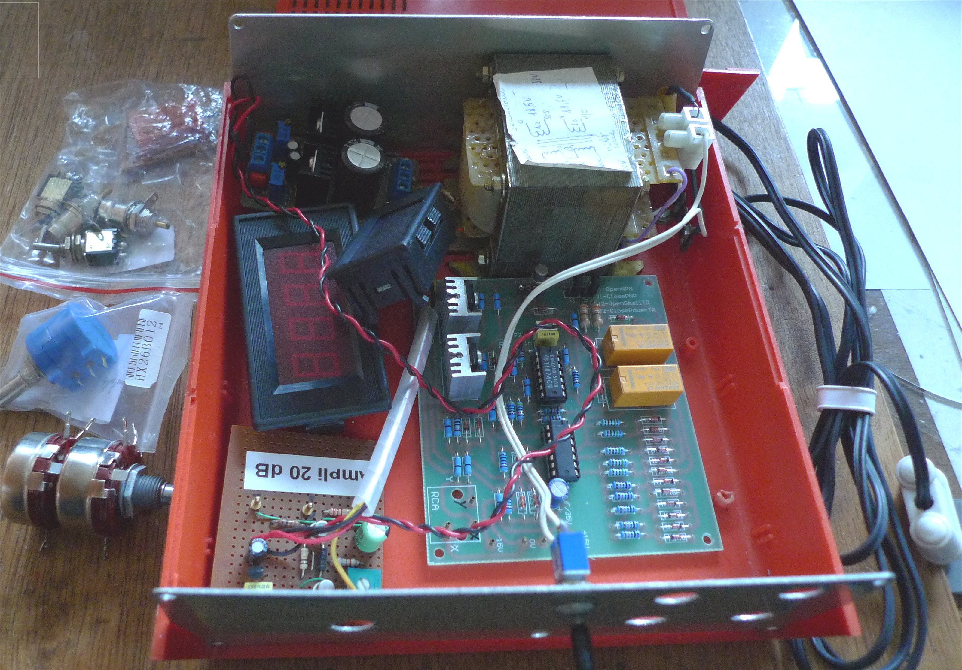

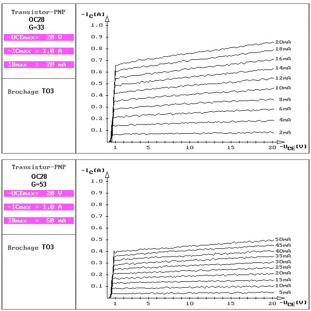

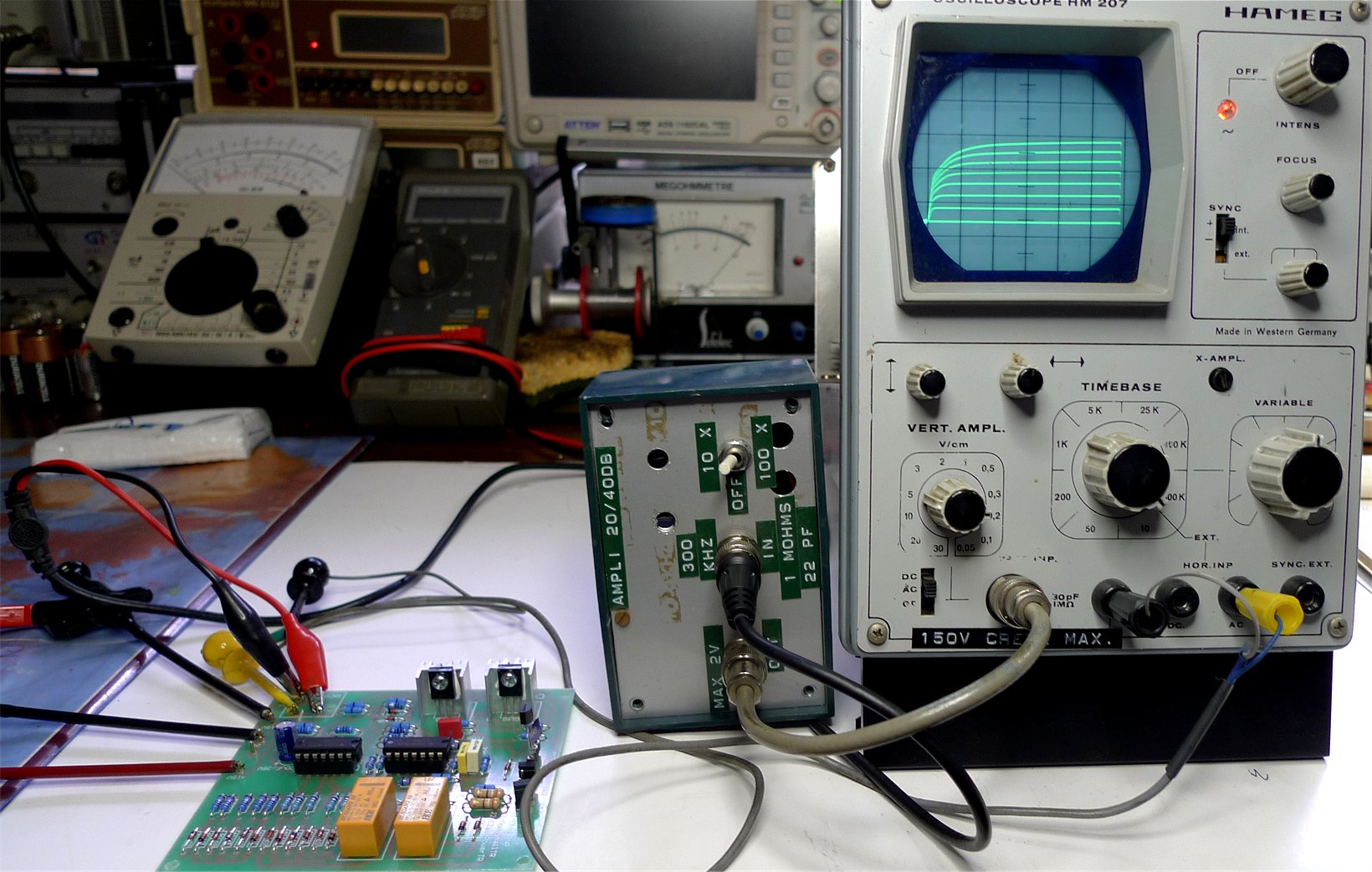

    Ps : en pièce jointe la photo des appareils de test et la notice en français version v0
    En complément un lien pour faire des traductions de fichiers PDF en anglais / français qui permet de garder la mise en page du fichier original, voir l’exemple joint
    https://www.onlinedoctran…

Sujet : Testeur de transistor Nouveau De fa77157  Le 16-12-2021 à 10:13 sta
    Comme dirait ma grand mère, faut tester avant de donner un avis
    Je suis entrain de faire des tests que je posterais sur le sujet et c'est assez marrant en terme de résultats

Sujet : Testeur de transistor Nouveau De f17439  Le 17-12-2021 à 11:43 sta
    En réponse à @F6FLC post du 15-12-2021
    Je ne conseille pas ce kit qui est loin d'être complet et est limité en tension Vce à 30dc
    Après l'avoir monté, j'ai fait quelques essais avec la visualisation sur un oscillo HM207.
    Voir les photos jointes.
    Pour la visualisation sur le HM312, il faut lui ajouter un ampli de 20dB sur l'entrée Y.
    Pour faire varier la tension appliquée sur la base du BJT, prévoir un potar et un affichage de la tension (afficheur 0-30V et son alim).
    Mesurer le courant Ie est prudent aussi prévoir un 2ème afficheur 0-1A, son alim et un relais.
    Je ne terminerai pas la mise en boite de cet appareil, le temps nécessaire pour le faire n'en vaut pas la peine. Photo de la mise en boite.
    Jean

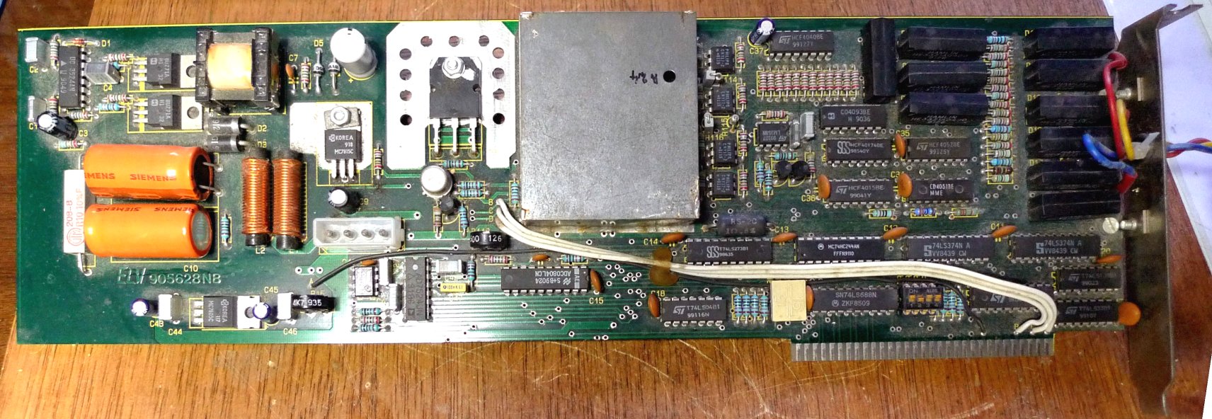

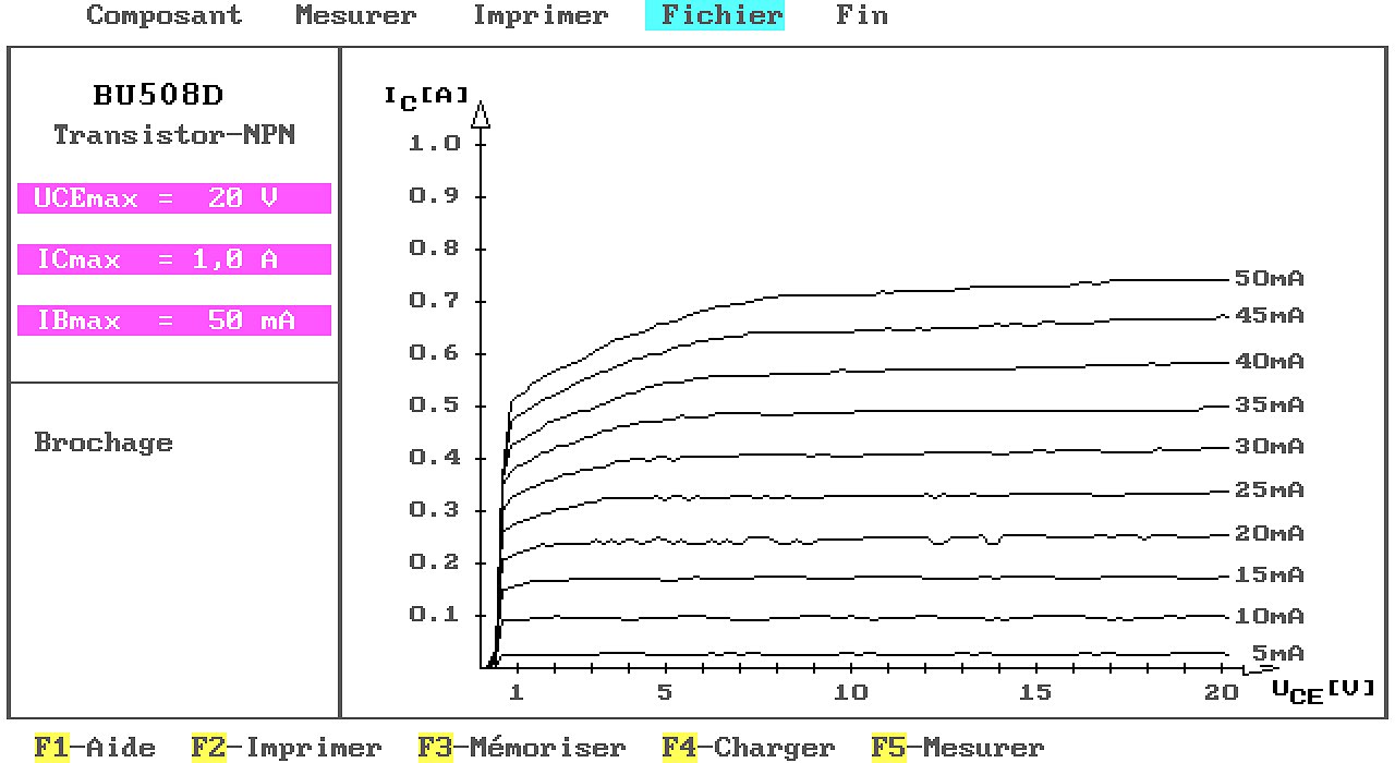

    Il y a très longtemps (01-1992), j'ai acquis un kit traceur de courbes pour semiconducteurs (PC-TT90) de chez ELV pour la somme de 920FF.
    Voir photo.
    Il s'agit d'une carte longue pour PC (bus AT), bus qui, sur les PC actuels n'est plus présent.
    La carte n'est plus utilisable sur mes PC.
    Ce traceur de courbes permet le test des BJT (NPN &PNP), des FET, ,FETMOS, des diodes LED, Zener, GE & Si, Schottky, PIN, tunnel, capacitives, photodiode, diode laser, des thyristors & triac.
    Tension de test de 2.5V à 23Vdc, I= 1A
    2 exemples : BU508D & OC28
    Jean

    et perso, je leur avais acheté un testeur de circuits intégrés sur carte PC, un câble plat et un support sortaient en façade
    ça fonctionnais bien, mais pas très utile !
    pareil ,les XT-AT n'existent plus...donc poubelle...
Sujet : Testeur de transistor Nouveau De Guy Allo  Le 18-12-2021 à 11:31 sta
    Bonjour f17439
    Ce testeur de chez ELV est parfait pour les transistors petits signaux mais inadapté pour les transistors de puissance.
    Tester correctement des transistors de puissance est compliqué et je ne connais pas de solution simple pour moins de 50 Euros.
    Le test du BU508D avec une tension de moins de 30V montre les limites de ce testeur et ne montrera pas les défauts de ce transistor qui était utilisé dans les THT de TV
    (1500V, 8A et 125W).
    Pour un OC28 (avec Icmax de 10 A), lui faire débiter un courant de 400mA est totalement insuffisant.

    @F6FLCet et à tous ceux que le ''cro-magnon'' intéressent voici les schémas de l'alim et du générateur de delta IB, revu avec des composants plus récents.
    Les autres parties de schéma sont inchangés.
    Pour le générateur de Vce, la suggestion de Guy Allo d'utiliser un Variac avec un transfo d'isolement est excellente.
    Jean
Sujet : Testeur de transistor Nouveau De Guy Allo  Le 18-12-2021 à 18:17 sta
    En 2021, si je devrais me fabriquer un testeur, le générateur de marches pour Ib serait probablement un mix numérique analogique, ce qui permets d'avoir le nombre de marches, Le Ib min et max avec toute la précision nécessaire.
    Un Arduino synchronisé sur le passage au zero du secteur, permets d'avoir des courbes parfaites visualisées sur un scope en XY.
