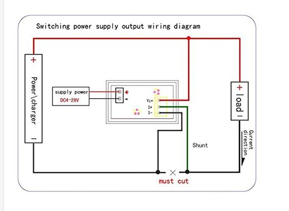

    Une des difficultés que j’ai rencontré c’est l’utilisation des voltmètres chinois U/I.
    Ces petits appareils d’un cout extrêmement faible (5 euros port compris) permettent de mesurer des tensions de 30v a 500v et des courants de quelques mA. à 200A (sur le papier) avec un shunt.
    Le problème majeur de ces appareils c’est que la mesure de courant est réalisée sur la ligne negative de l’appareil.
    En réalité cet appareil est tout simplement un double voltmetre
    Mesure de la tension
    « + » « - masse » ----> Gamme de mesure de 0- 30 Volt à 0-500 Volt
    Mesure du Courant
    « -» Shunt « masse » ----> Entrée de l’ampèremètre = 78mV. Pour l’échelle max courant
    Une alimentation 5/12v doit être reliée au « - » de l’appareil ce qui impose une alimentation flottante pour éviter un retour de masse
    Si vous utiliser un seul appareil pas de problème, mais si vous souhaitez disposer de plusieurs mesures de coutant cela devient impossible à faire sur une même alimentation.

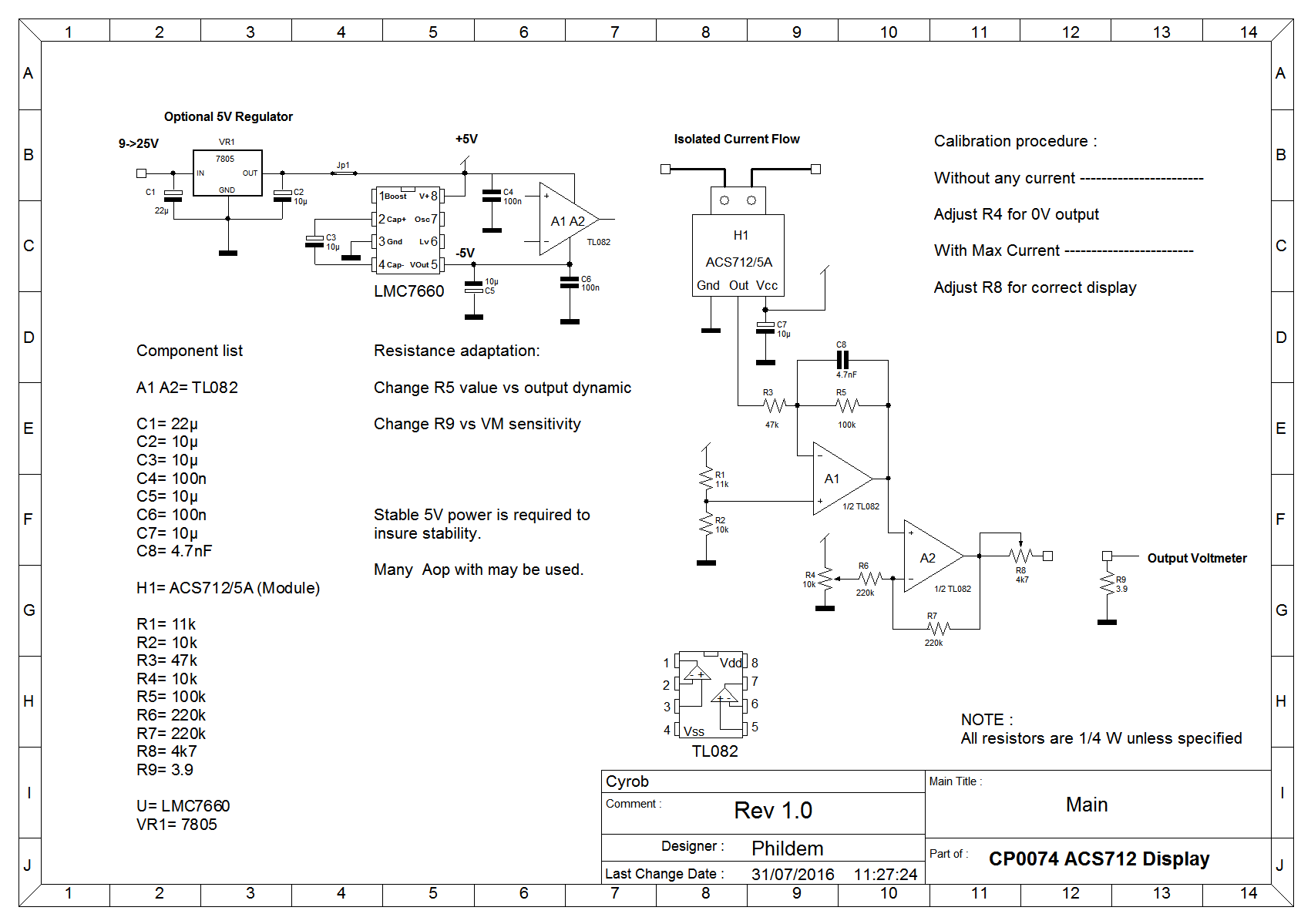

    En cherchant sur le net j’ai trouvé un petit module
    Module de capteur de courant de Hall 5A 20A 30A ACS712, module de capteur de courant de Hall 5A/20A/30A ACS712
    Première problématique gamme de courant mini 5A, tension de sortie environ 2.5v pour 0A et signal de +- 2.5v autour du point 2.5V
    Nouvelle recherche sur le net et j’ai fait un petit montage avec un AOP qui permet de transformer le signal de sortie sur une gamme adapté à la mesure.
    Mon objectif était de faire une gamme de courant 0 – 200 ma pour un signal d’entrée de tension 0-78mV pour l’ampèremètre.
    Montage du schéma sur plaquette d’essai et premier essai :
    - Le capteur est très sensible au champ environnant (la présence d’un petit hp a côté du montage fait varier le signal de manière importante
    - Premier réglage et les premiers essais sont très encourageants.
    La linéarité du capteur est impressionnante sur toute la portion testé 0-200mA. On a une précision au mA.
    Là où cela se complique :
    Le capteur malgré sa précision a un inconvénient important dans la gamme de mesure ou il est utilisé. Une dérive thermique est constaté dans le temps de l’ordre de quelques mA. en absence même de signal, voir les relevés joints.
    Sur la gamme que j’utilise on arrive à une précision de 2.5% si on calibre l’ampèremètre sur une valeur moyenne en ayant soins de prendre le meilleur module dans la gamme 0- 200mA.

Sujet : Voltmetre/Ampèremètre chinois Nouveau De fa77157  Le 13-01-2022 à 07:07 sta
    Entièrement d’accord avec toi pour le module ASC712, c’est dommage que le module dérive dans le temps (10mA).
    Au final et grâce à madame j’ai trouvé la solution dans mes composants. Lorsque je travaillais, j’avais fait un projet qui utilisait des modules AD210N. Un rangement de mes composants m’as permis de retrouver 3 de ce modules.
    Des petites bêtes de courses et idéal pour moi.
    Concernant le ASC712, je vais le reconvertir en fusible universel CC // AA.
    ASC712 + AOP de mise en forme + AOP comparateur pour conduire à un déclenchement de relais.
    Peut-être pas très rapide, mais suffisant pour tester une TSF ou autre pendant quelques heures sans crainte de mettre le feu à la maison
