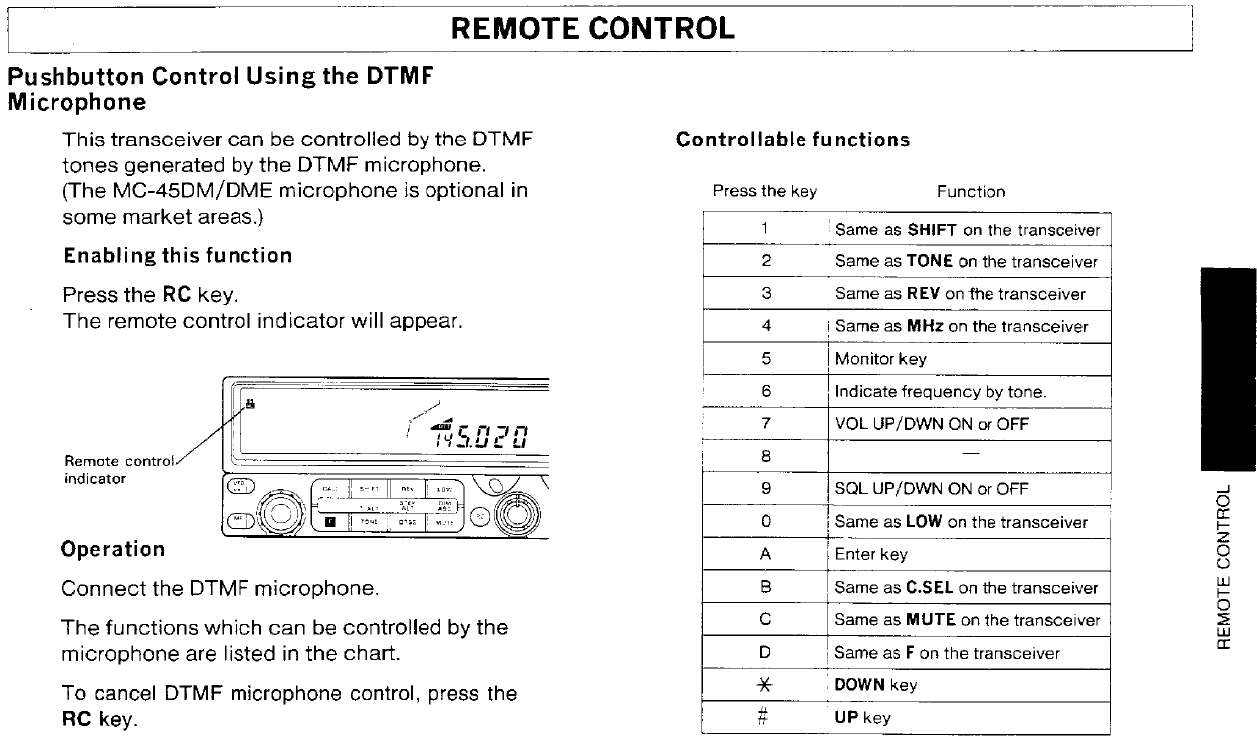

En fait cette radio ne possède pas ' d'interface série ' comme la plupart des autres radios.
Le logiciel utilise ici : https://www.youtube.com/w…
La fonction remote en DTMF de cette radio via la prise micro.
Et effectivement il faut trouver dans votre cas le soft utilisé sur la vidéo ainsi que l'interface.
