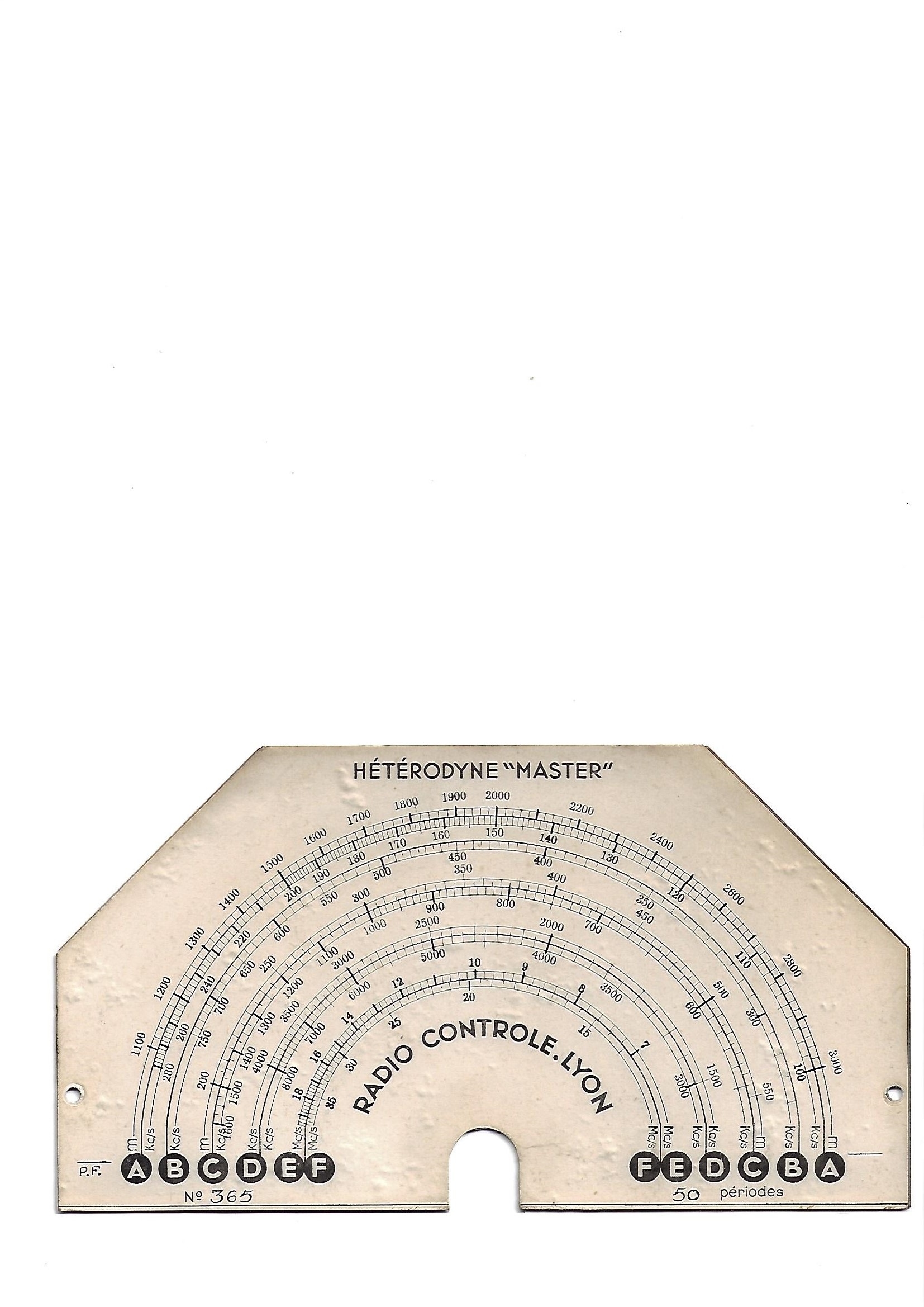

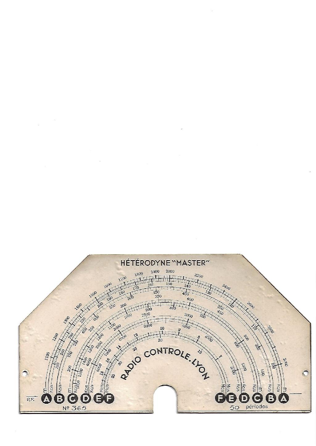

Je possède un hétérodyne Master Radiocontrôle, je ne m'en sers pas souvent.
Pour finir un poste, je le mets en marche, et je me rends compte que le cadran ne s'éclaire plu.
Pas de problème, j'ai des ampoules en stock (puissance identique).... j'en installe donc deux.... et mon cadran devient éclairé....
Super me direz-vous..... ben pas tout à fait...
Quand il est en service, des petites boursouflures de la talle de petits grains de riz apparaissent sur le cadran....et disparaissent quelque temps après s'être éteint....
Je pourrais essayer de mettre des leds mais ce ne serait pas pareil.
Une idée sur le pourquoi du comment?
Jean-Pierre T

Sujet : Cadran hétérodyne Master Radio controle Nouveau | De fa77157 Le 04-01-2022 à 20:08 sta |
des photos .....
Cdt,
Francois

Vos boursouflures sont situées proche de vos ampoules ou pas ?
A priori c'est un effet thermique lié a vos lampes
la solution des LED est certainement la meilleur, attention au choix de la couleur
Merci de nous faire un retour
Francois

![](s12.gif)
Ça ressemble plus a de la rouille qui pousse sous le papier du fond du cadran!
Sujet : Cadran hétérodyne Master Radio controle Nouveau | De Jean-Pierre T Le 05-01-2022 à 09:49 sta |
Les boursouflures sont un peu partout et pas seulement près des lampes..
Pour ce qui est de la rouille, si tel était le cas, comment expliquer son apparition / disparition? Ne devrait elle pas être permanente?
Ppur les leds, je pense à un blanc ''chaud''
Jean-Pierre T
Sujet : Cadran hétérodyne Master Radio controle Nouveau | De dede2000 Le 05-01-2022 à 09:54 sta |
![](s12.gif)
Simple les poches d'air emprisonnées entre la tôle rouillée et le papier du fond de cadran se dilate et se rétracte en fonction de la température!
