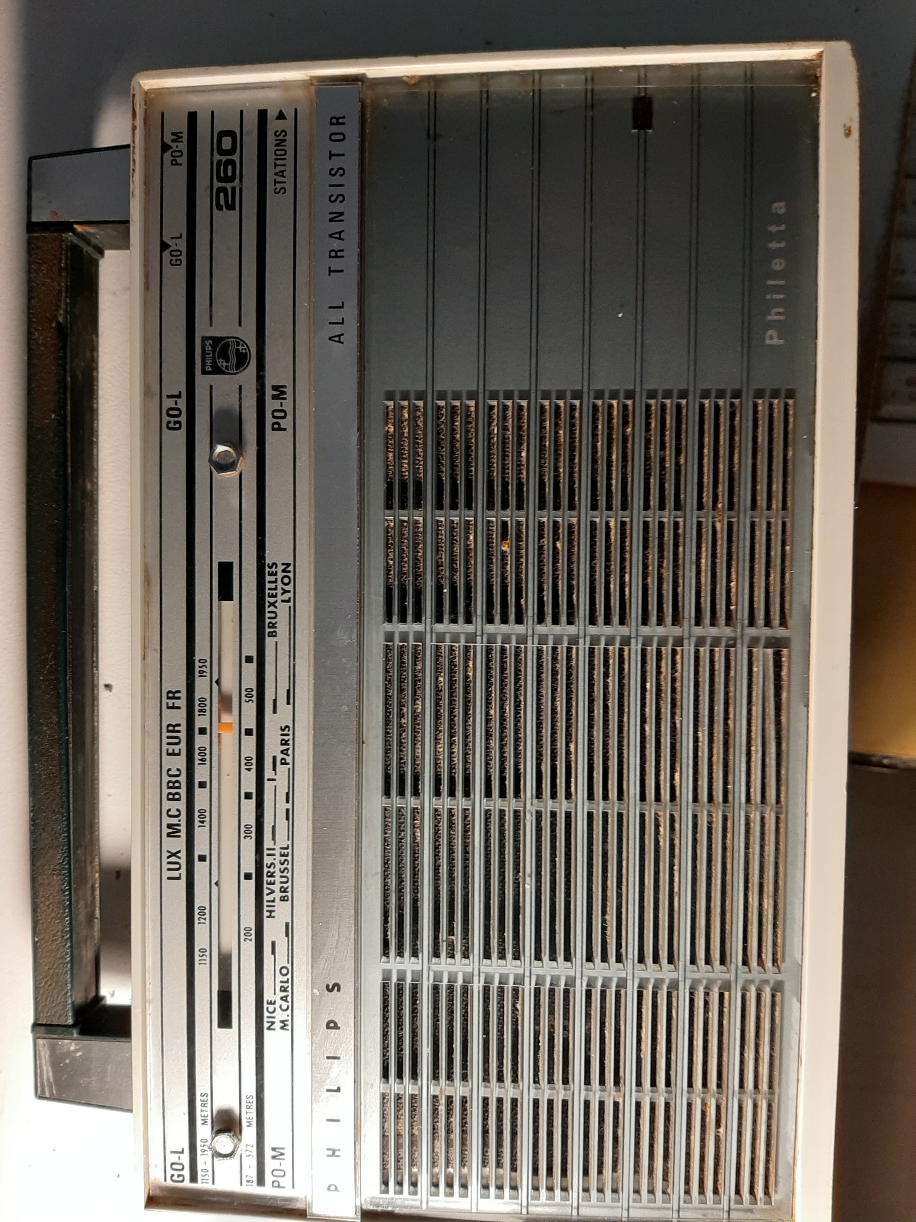

    J'ai un transistor Philips de 1966 et il ne fonctionne que sur les Go et principalement sur RTL
    avec toujours un petit grésillement.

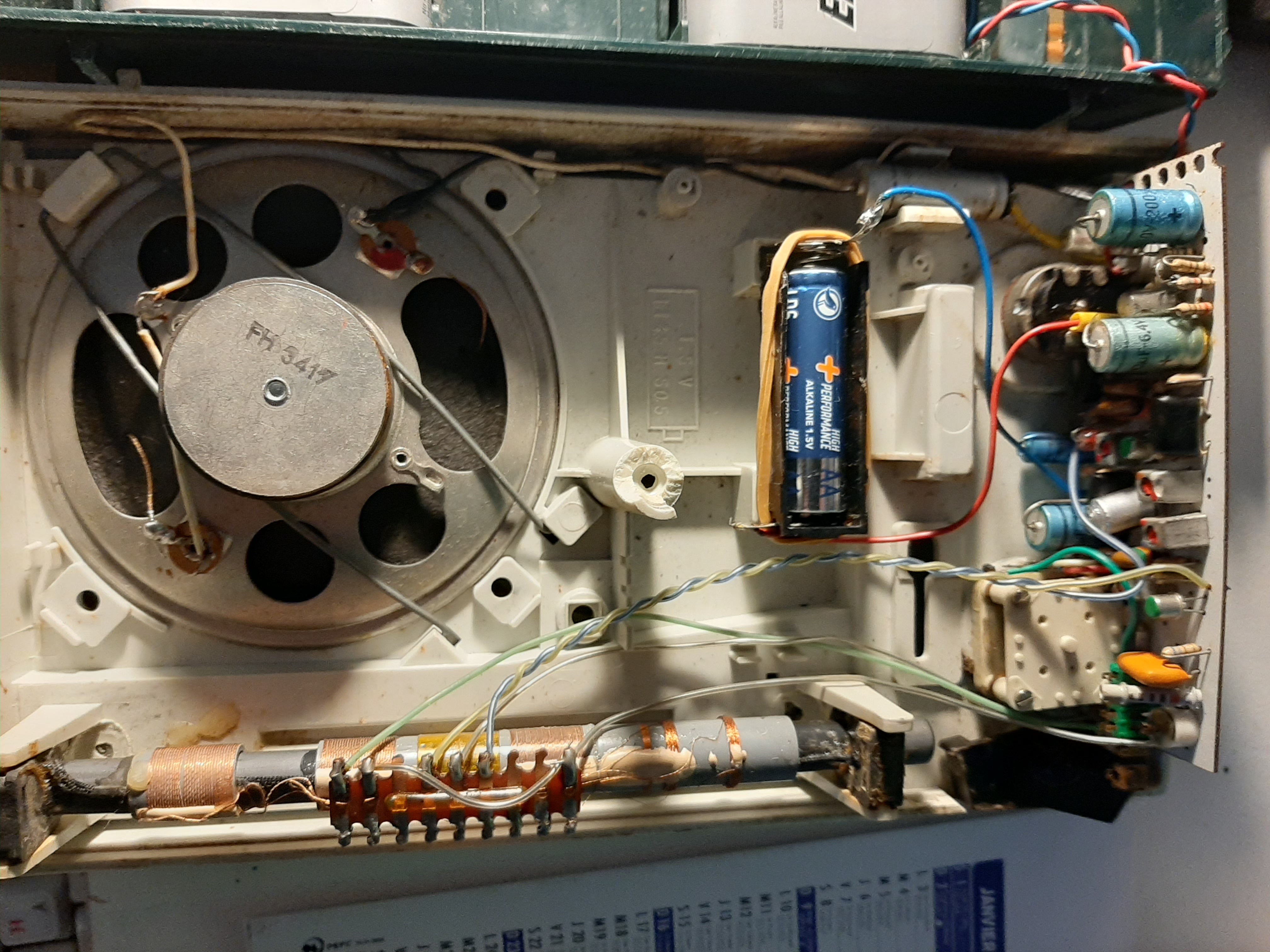

    Effectivement, le petit grésillement résiduel est certainement lié aux parasites de réception plus ou moins accentués en fonction du lieu de réception.
    Par ailleurs, en présence d'une antenne cadre incorporée, une antenne supplémentaire à l'extérieur est inutile en GO/PO mais seulement conseillée pour la réception des ondes courtes ce qui n'est pas le cas pour ce poste.
    Parfois on peut améliorer la réception dans le cas où certaines bobines qui sont sur le bâtonnet de ferrite cylindrique de l'antenne incorporée, se sont décollées et glissent. Dans ce cas, après avoir calé au mieux le poste sur RTL par exemple, il faut faire glisser la bobine GO correspondante afin d'obtenir un maximum de réception et la fixer afin quelle ne bouge plus.

    N’oubliez pas qu’un cadre n’aura jamais l’efficacité d’une antenne , loin s’en faut
