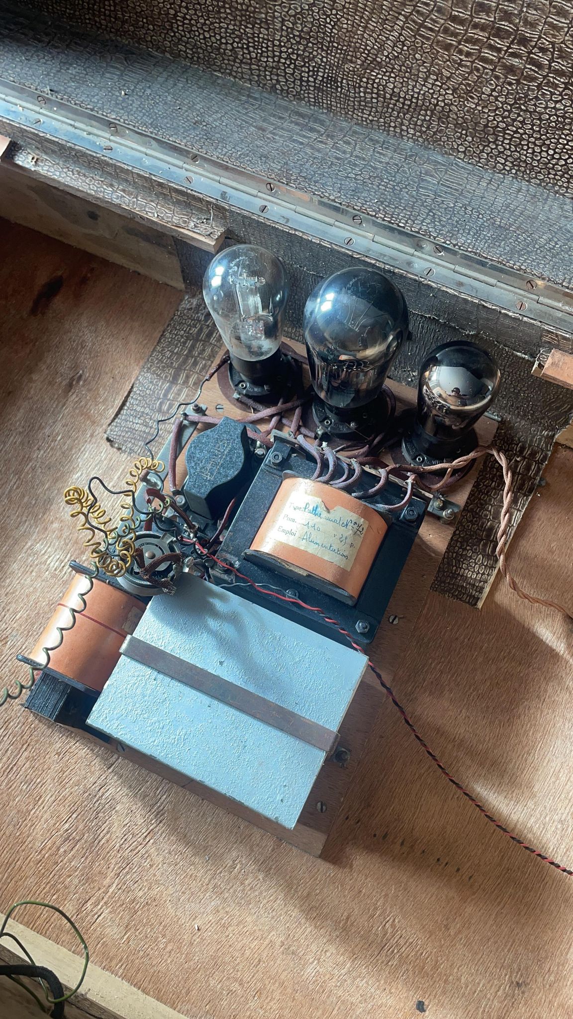

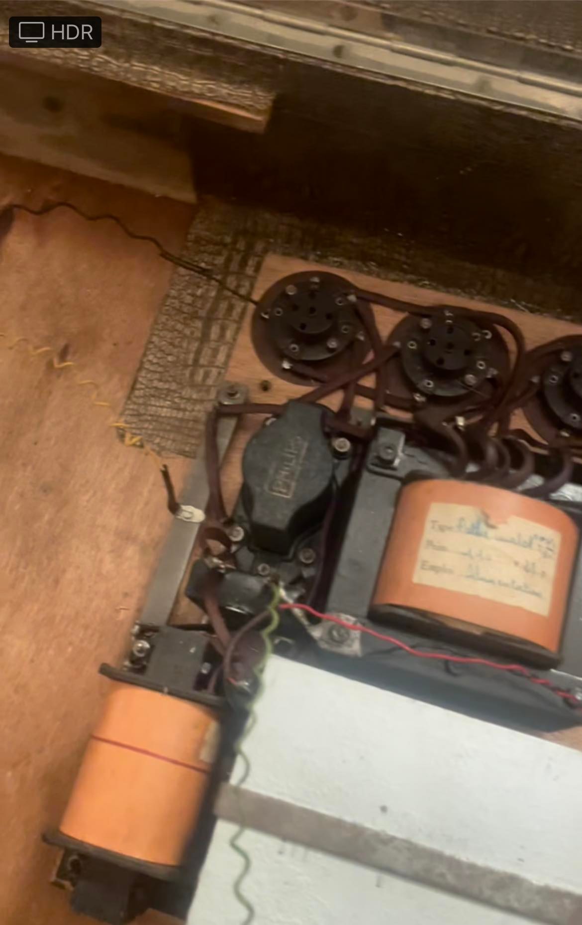

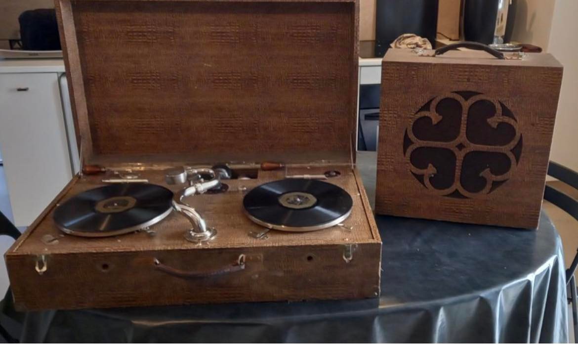

    Je suis donc tombé sur cette machine. Produit à une vingtaine d'exemplaire. Comme vous pouvez voir, il s'agit d'une double platine de sonorisation pour ''forains'' ou ''personnes ambulantes'', dans les fins années 20. Chose très amusante, en comparaison à des modèles qui ont pu exister ultérieurement, les moteurs sont mécaniques! L'électricité sert uniquement à l'amplification. La deuxième photos vous montre le système amplificateur.

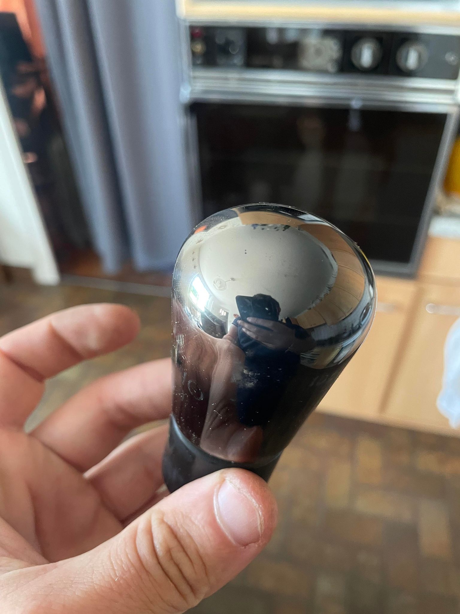

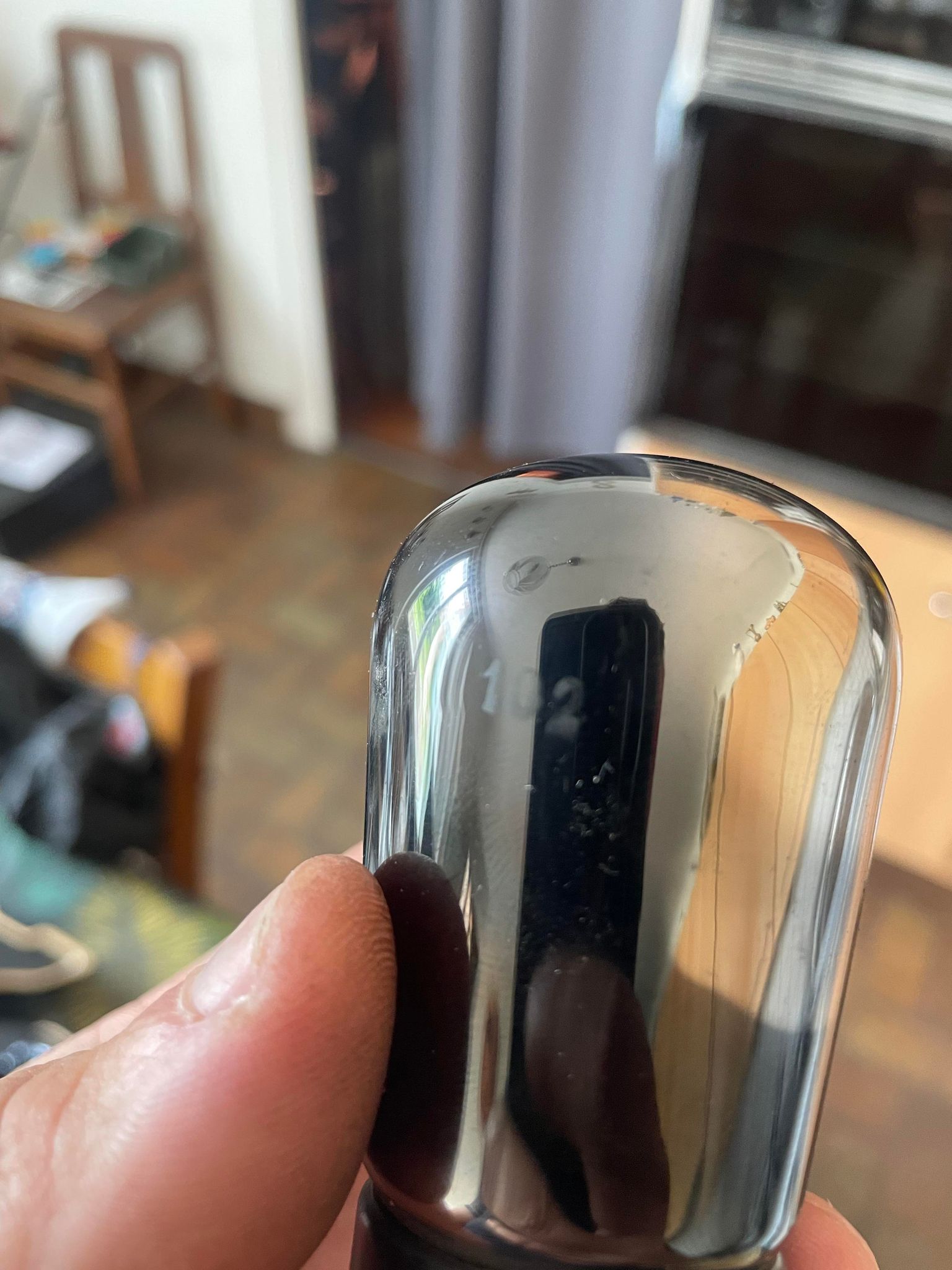

    Je suis donc lancé la dedans...! Et je me dis que ce serait dommage de m'arrêter la... Même si beaucoup de chose sont HS. Les moteurs mécaniques, la tête de lectures et des lampes! Soucis, les lampes sont des EcoValve... Et pour la plupart, aucunes référence n'est dessus...!

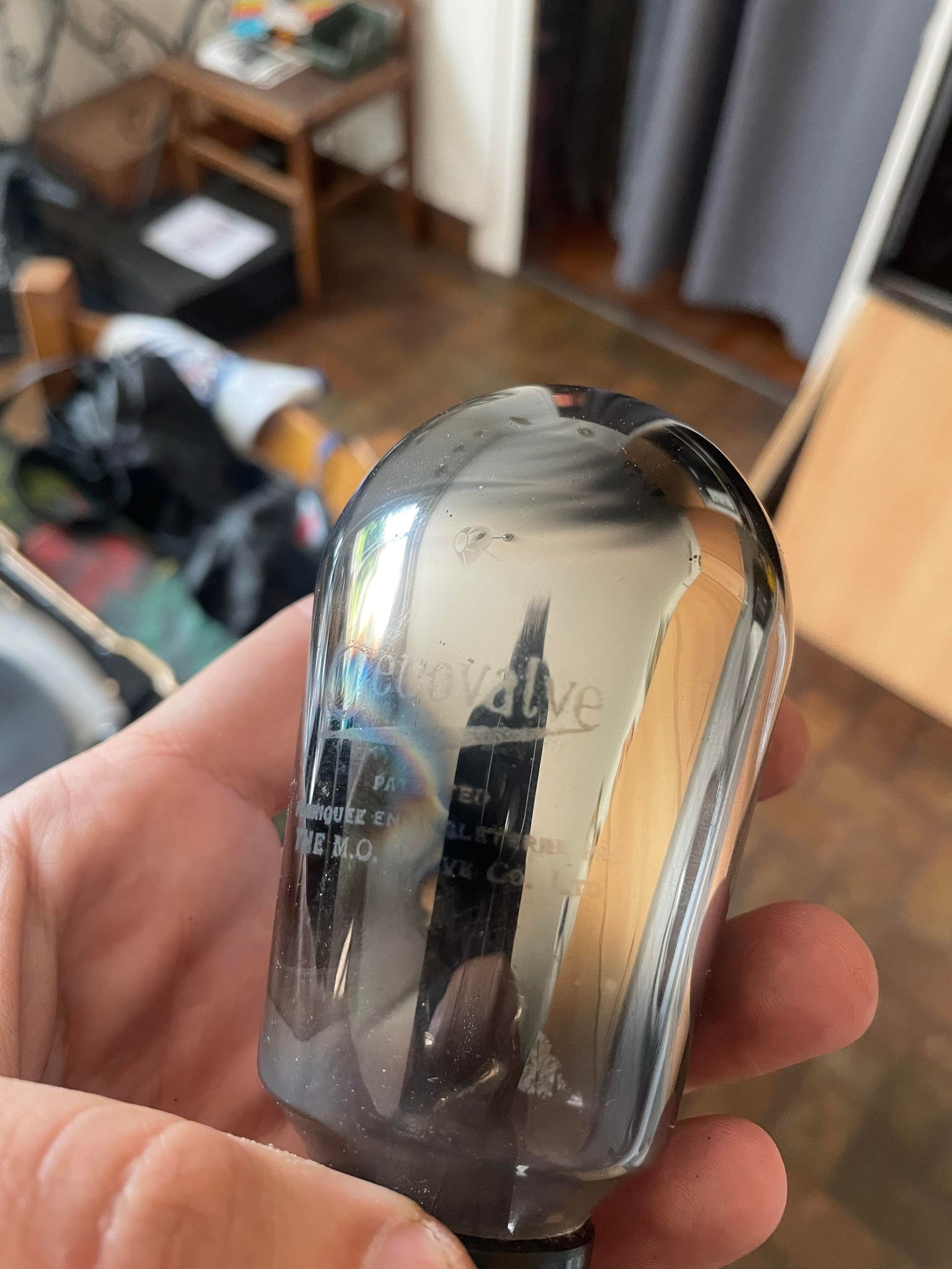

Sujet : Identification Lampes & Restauration d'un Mystère! Nouveau De KraftwerkNation63  Le 16-01-2022 à 22:13 sta

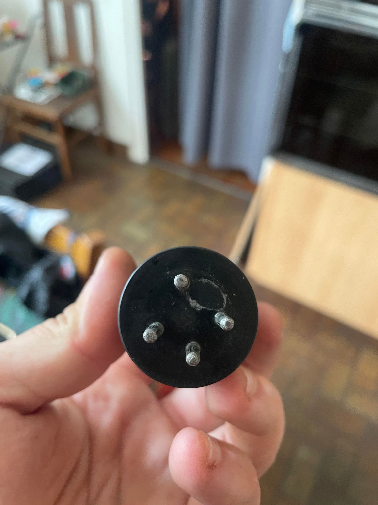

    Première Lampe

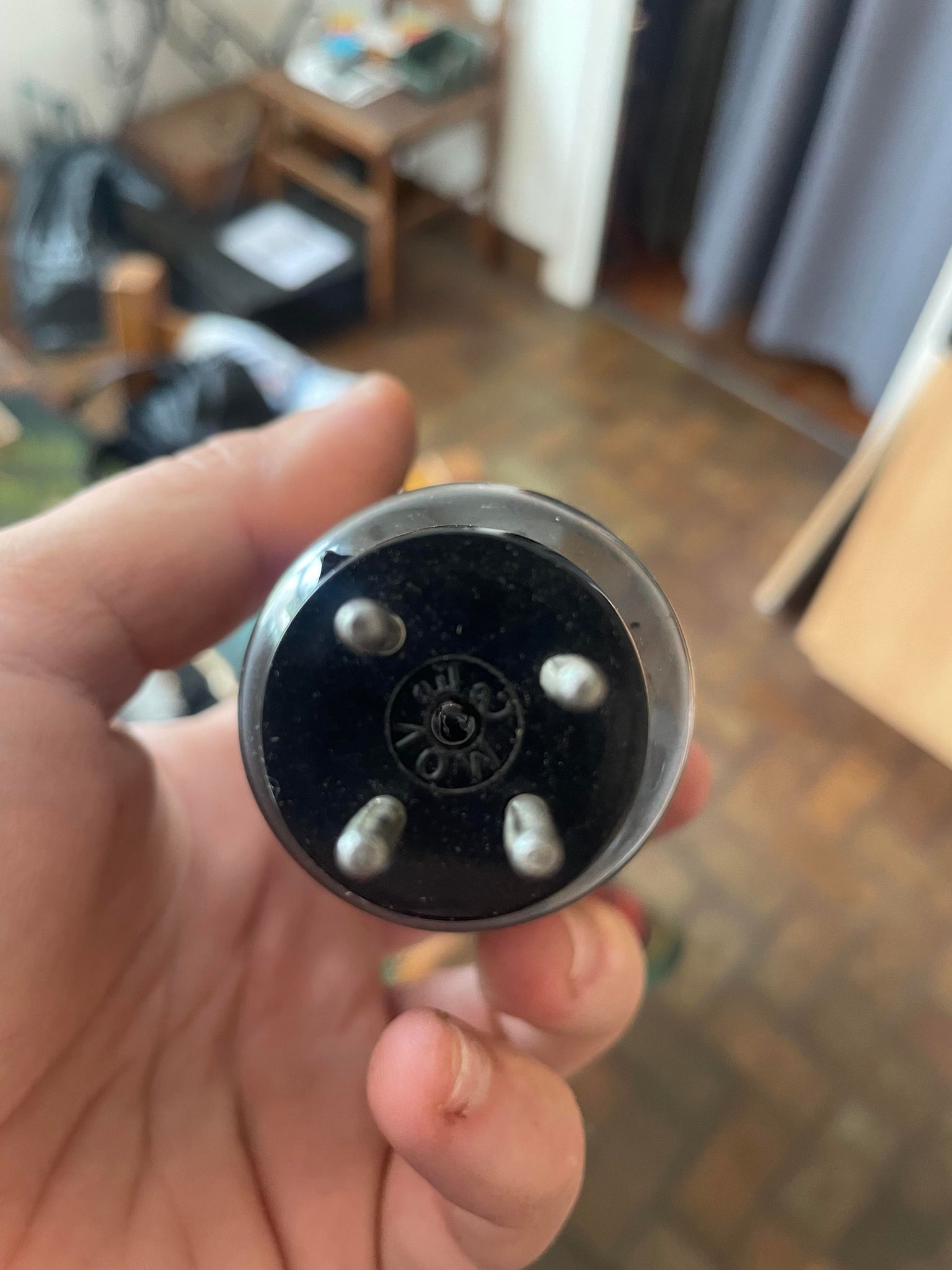

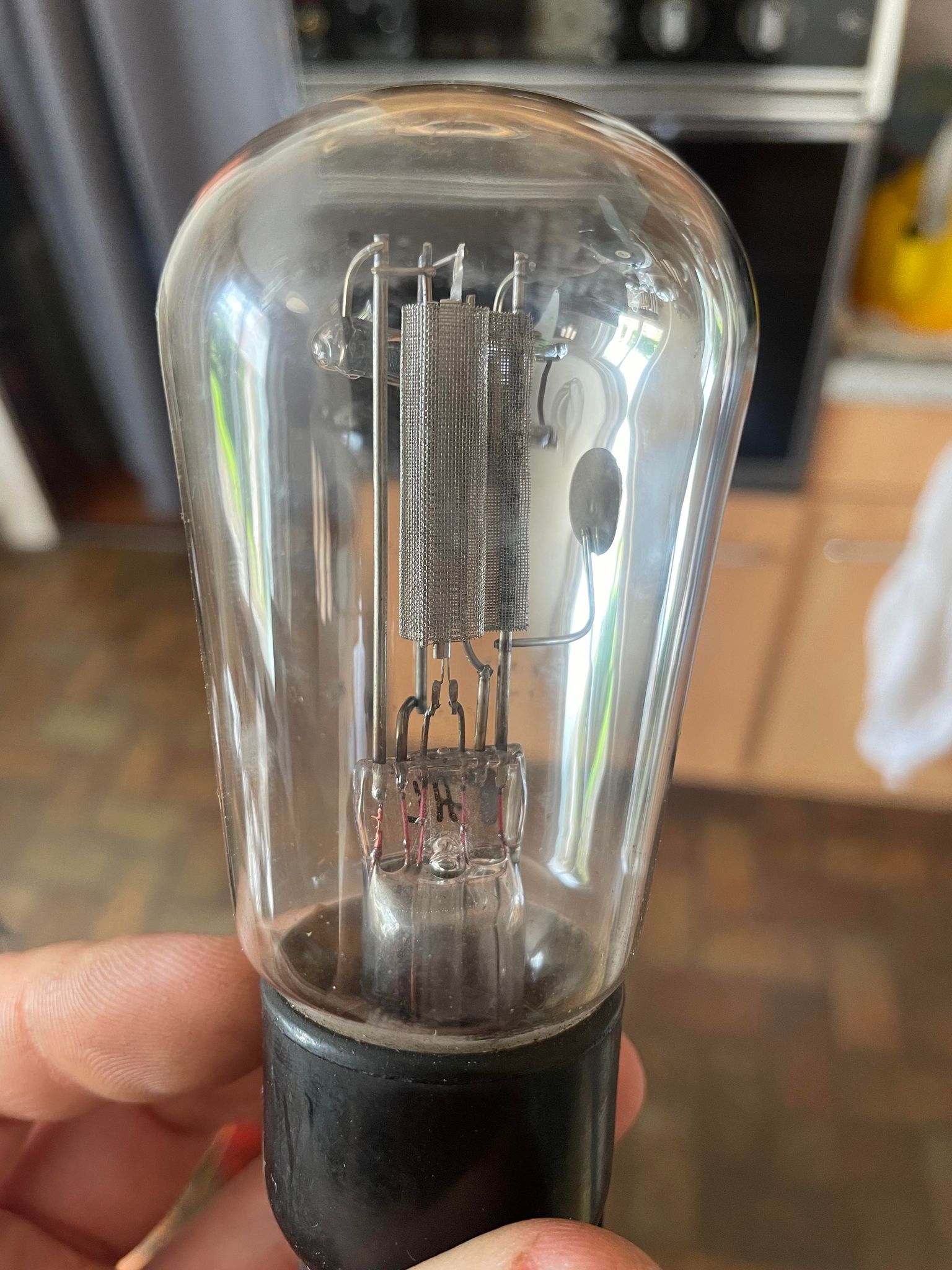

Sujet : Identification Lampes & Restauration d'un Mystère! Nouveau De KraftwerkNation63  Le 16-01-2022 à 22:16 sta
    Deuxième Lampe

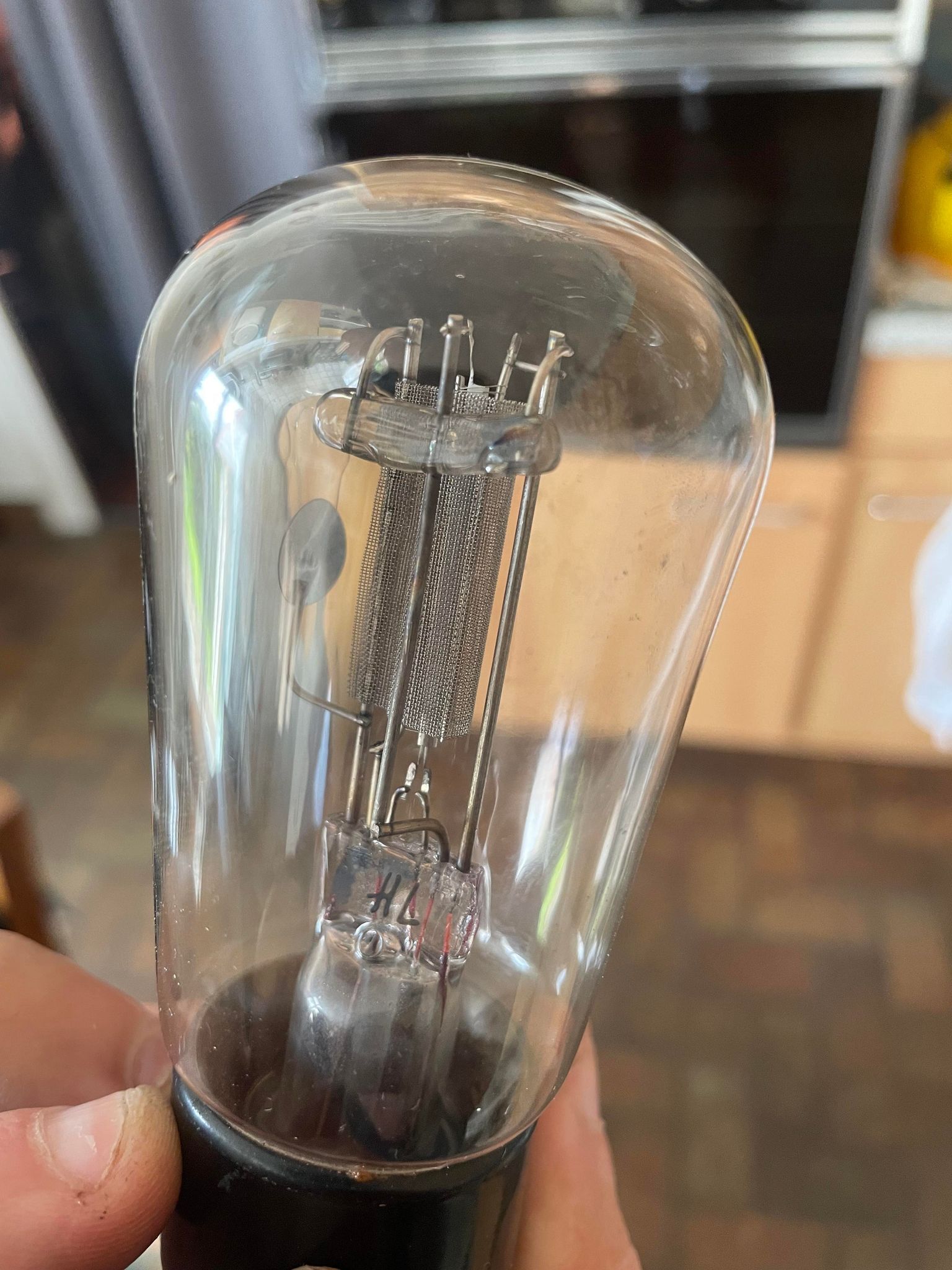

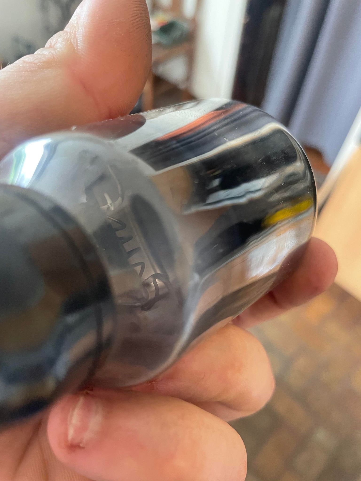

Sujet : Identification Lampes & Restauration d'un Mystère! Nouveau De KraftwerkNation63  Le 16-01-2022 à 22:17 sta
    Troisième Lampe
Sujet : Identification Lampes & Restauration d'un Mystère! Nouveau De HLJ  Le 17-01-2022 à 07:32 sta

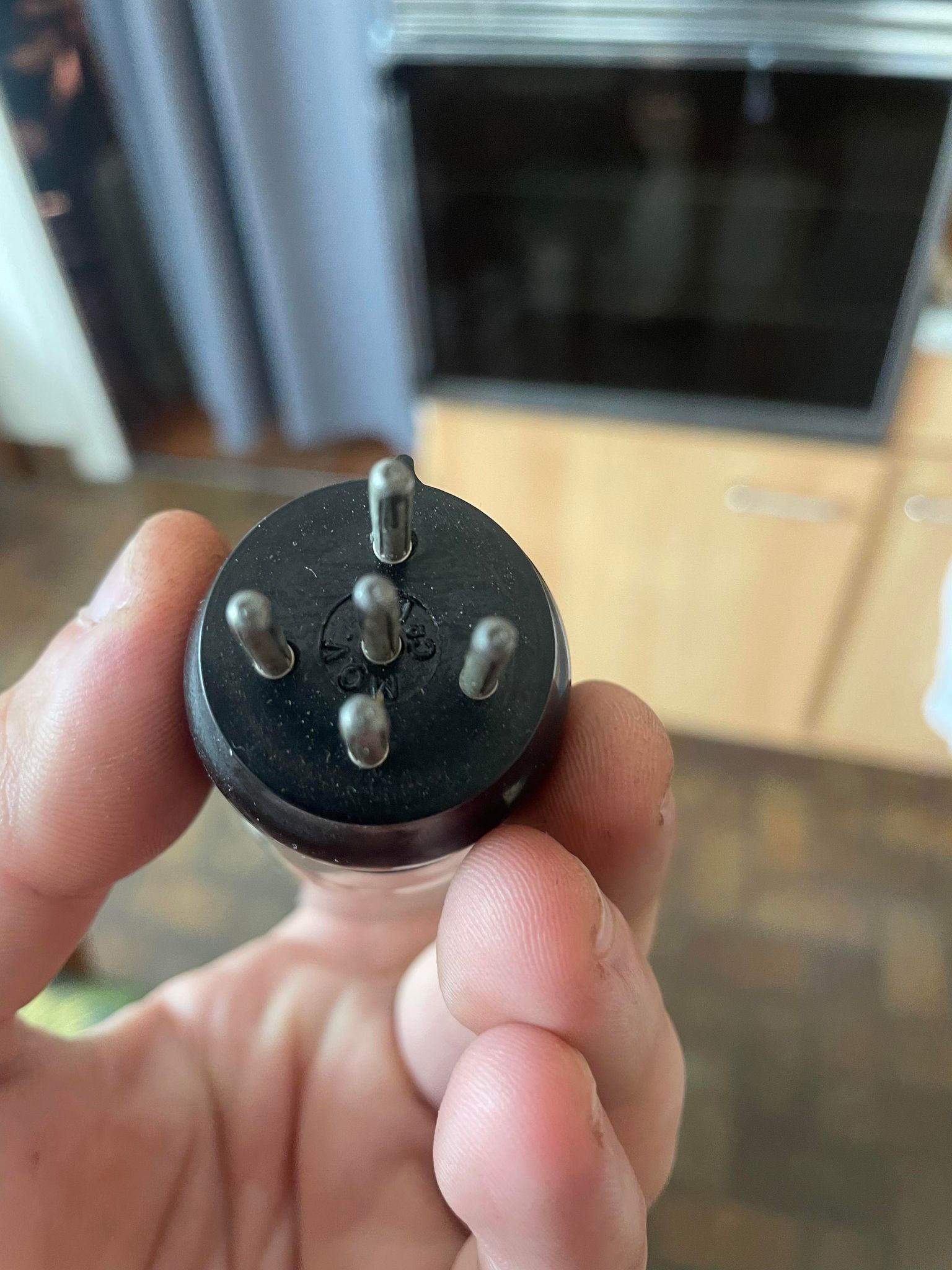

    La premiêre est une triode à chauffage indirect sans doute une MH4 ou MHL4 Gecovalve
    La deuxième on ne peut en dire plus ...
    La troisième est une triode de puissance probablement une PX4 Gecovalve

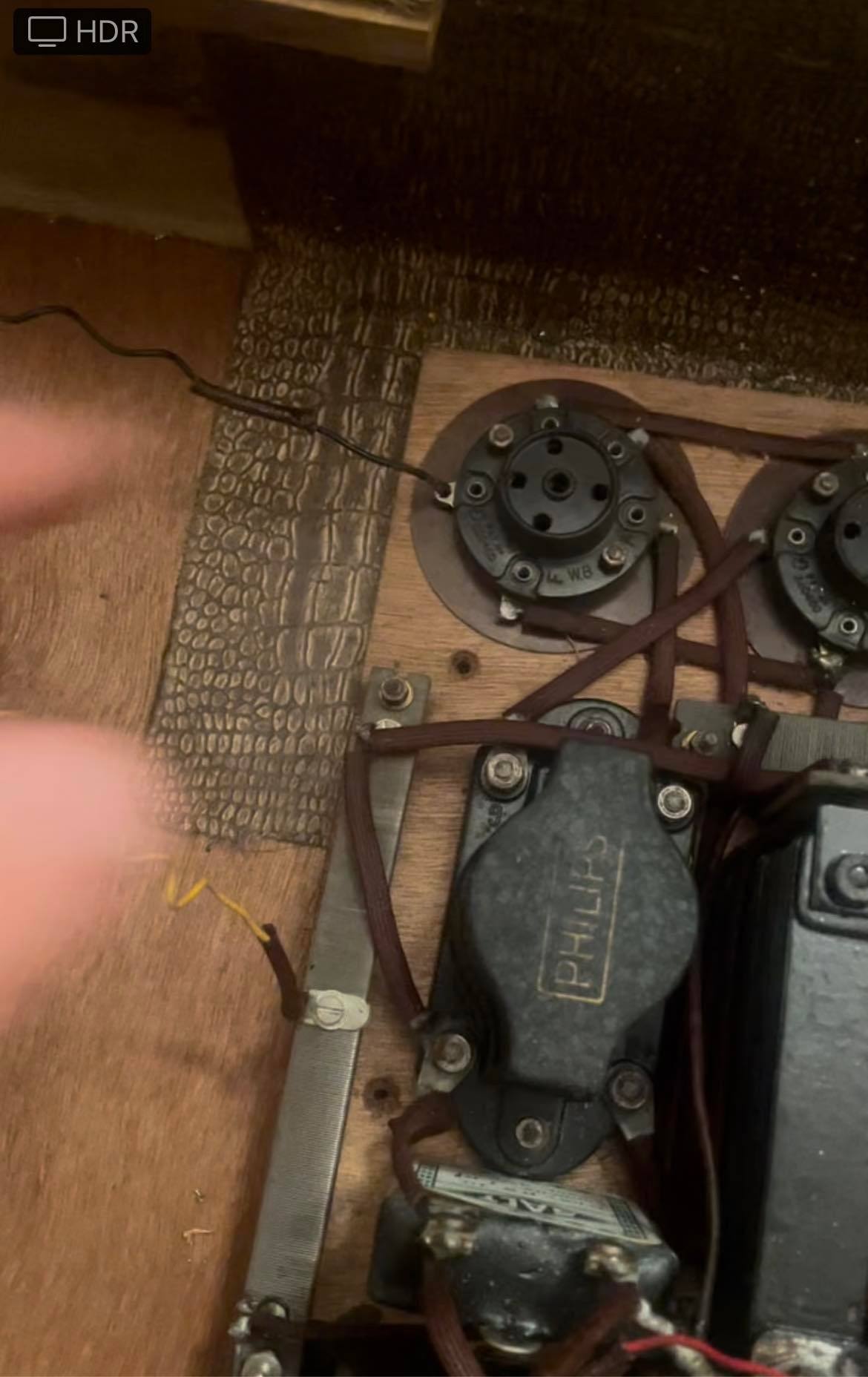

    Faites des photos de l'amplificateur et de son câblage on pourra peut-être en dire plus.
Sujet : Identification Lampes & Restauration d'un Mystère! Nouveau De KraftwerkNation63  Le 17-01-2022 à 19:52 sta
    Merci de votre réponse!
    En effet la deuxième est complètement opaque...! Si je comprend bien la triode est celle qui sert au redressement? C'est celle que mon ami de dit qu'elle est HS?
    La troisième est en gros ''l'amplificatrice''?
    Je vais essayer de retrouver quelques photos, car la machine est chez mon ami.
Sujet : Identification Lampes & Restauration d'un Mystère! Nouveau De FOXPAT54  Le 19-01-2022 à 08:26 sta
    Le tube redresseur HS du genre ''506'', est une diode et le ''shunt moderne'' qui a été effectué, est un système d'alimentation électrique externe afin de délivrer les différentes tensions qui ont été nécessaires pour tester l'appareil.
    La troisième lampe (PX4), une triode, est effectivement l'amplificatrice et la première lampe (MH4/MLH4), également une triode, est la pré-amplificatrice.
    La différence de broches qu'il y a entre ces deux triodes s'explique par le fait que l'une est a chauffage indirect (MH4/MLH4) et l'autre à chauffage direct (PX4).

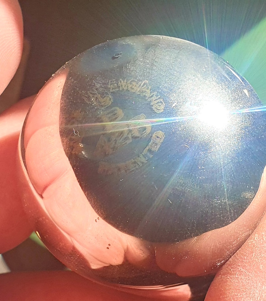

Sujet : Identification Lampes & Restauration d'un Mystère! Nouveau De HLJ  Le 22-01-2022 à 11:47 sta
    L'équivalente Gecovalve de la 506 Philips, la plus courante des redresseuse utilisées à cette époque là, est bien la U10 Gecovalve.
    Les lampes Gecovalve avaient habituellement le marquage du type sur le dessus de l'ampoule qui se présente comme la photo jointe, c'est un marquage par gravure dans le verre qui ne disparaît pas, mais s'atténue.
    La méthode pour déchiffrer le type est de passer l'endroit de la lampe dans ses cheveux ce qui forme une fine pellicule à la surface du verre, qui permet ensuite la lecture du type en utilisant une lumière razante.

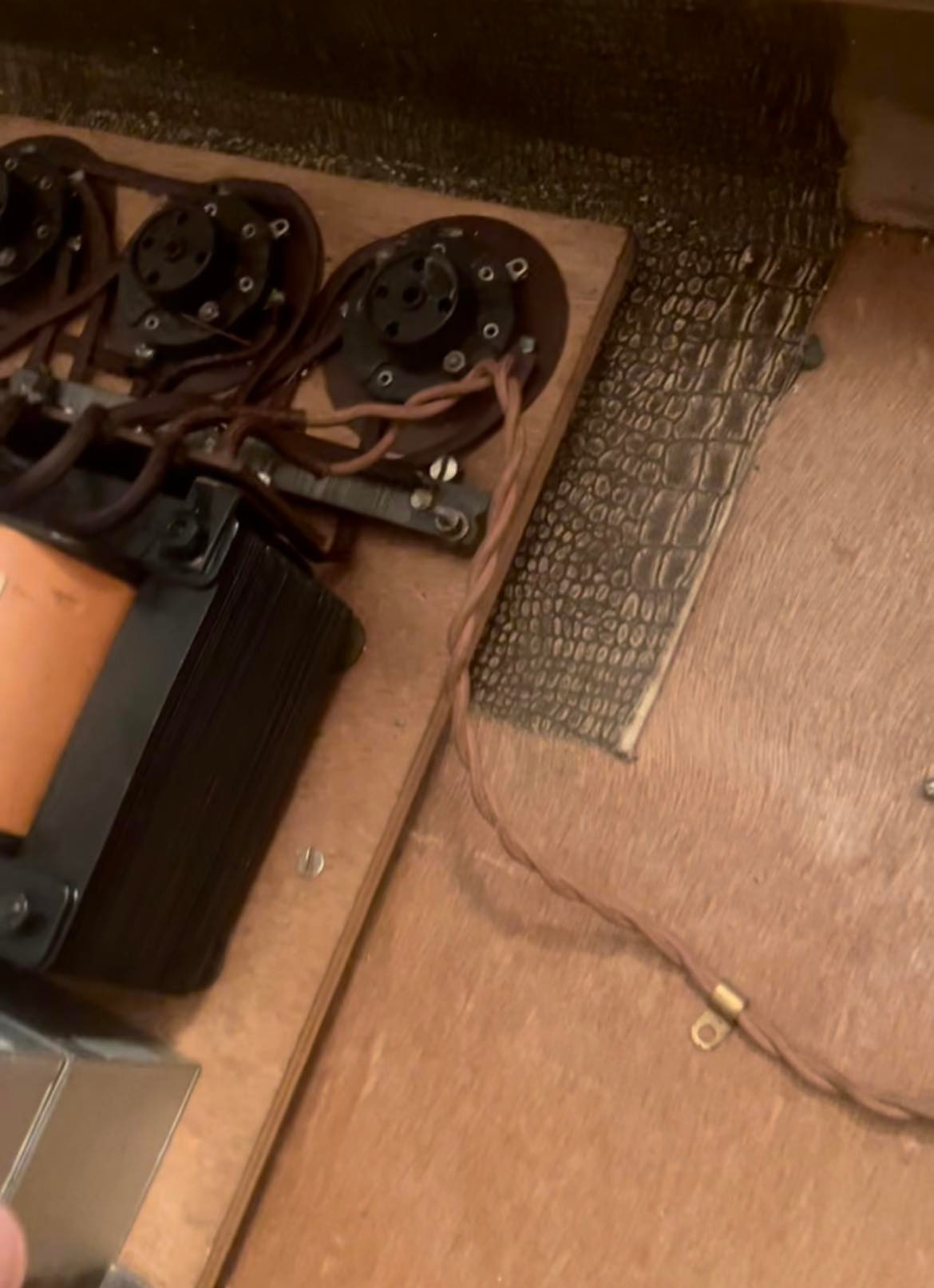

    Les lampes sont une chose, mais il y a toute une série d'autres composants qui peuvent être défectueux :
    - Les condensateurs de filtrage au papier de l'alimentation qui sont dans des boites métalliques.
    - Le transformateur de liaison audio Philips que l'on voit sur la photo et dont les enroulements peuvent être coupés, à vérifié à l'ohmmètre.
