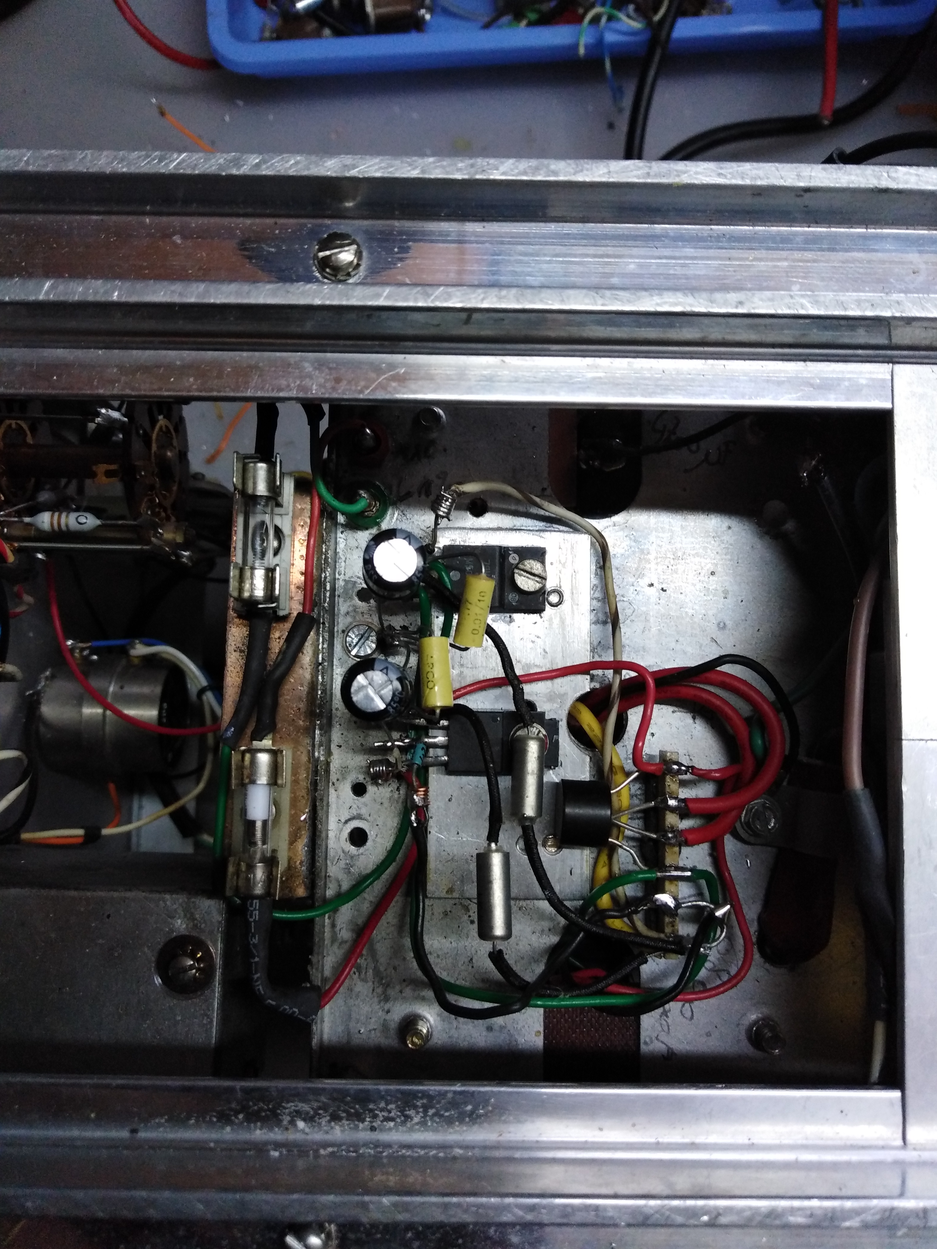

Pour l'alim j'en construis une autre à base de régulateurs plus fiables que des transistors au germanium qui d'ailleurs sont morts,il n'y a aucune protection mis à part le primaire du transfo. sur les cartes électroniques j'ai remplacé tous les chimiques et 2 résistances de 2w brulées ainsi que le 2N1711 en CC.

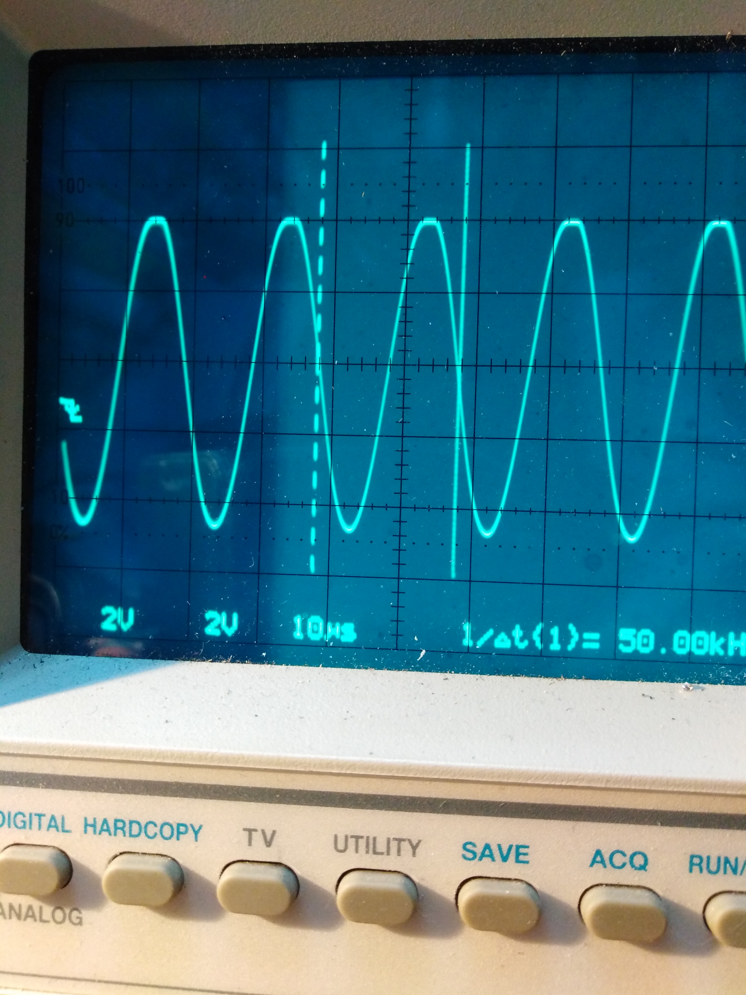

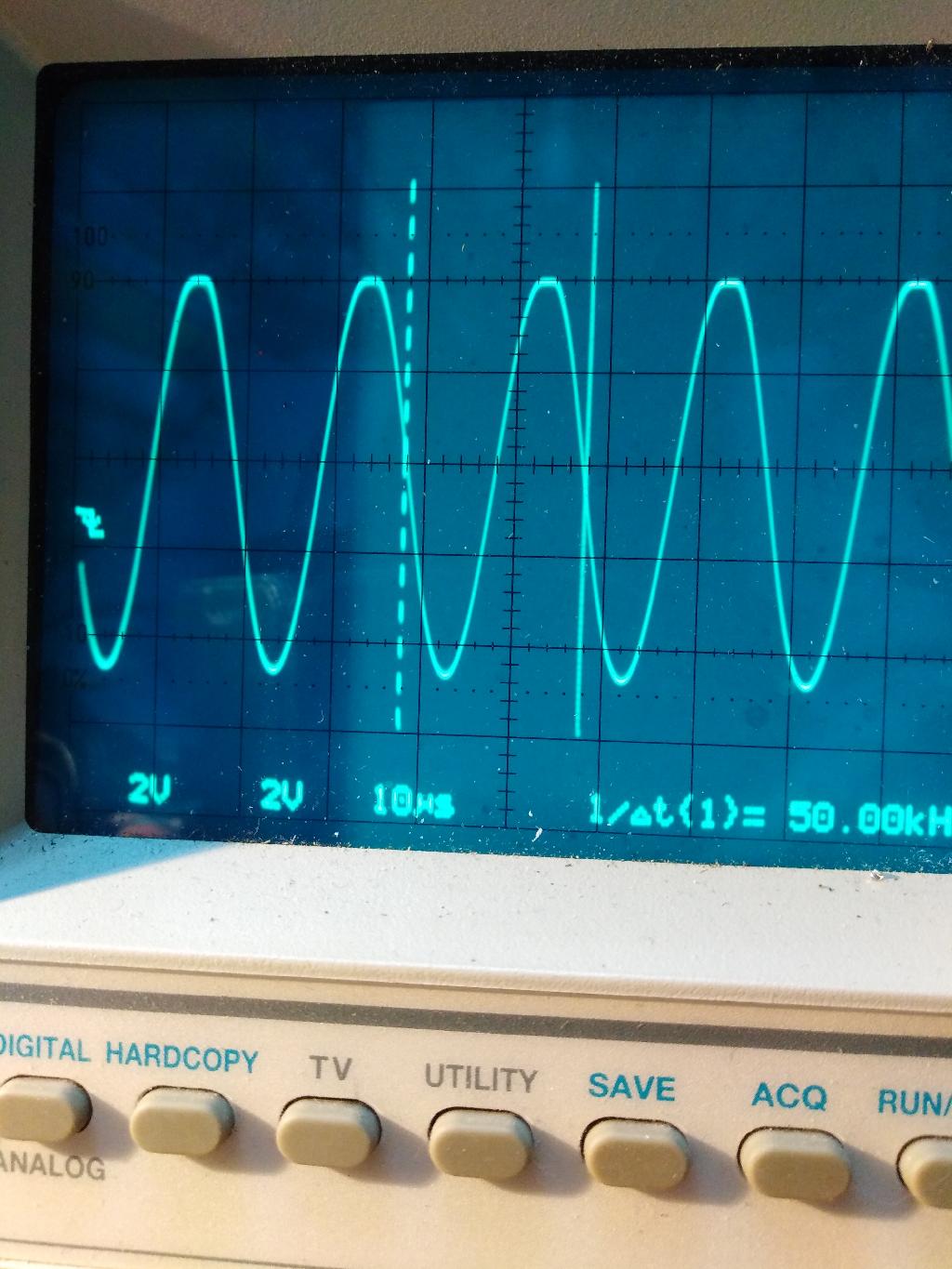

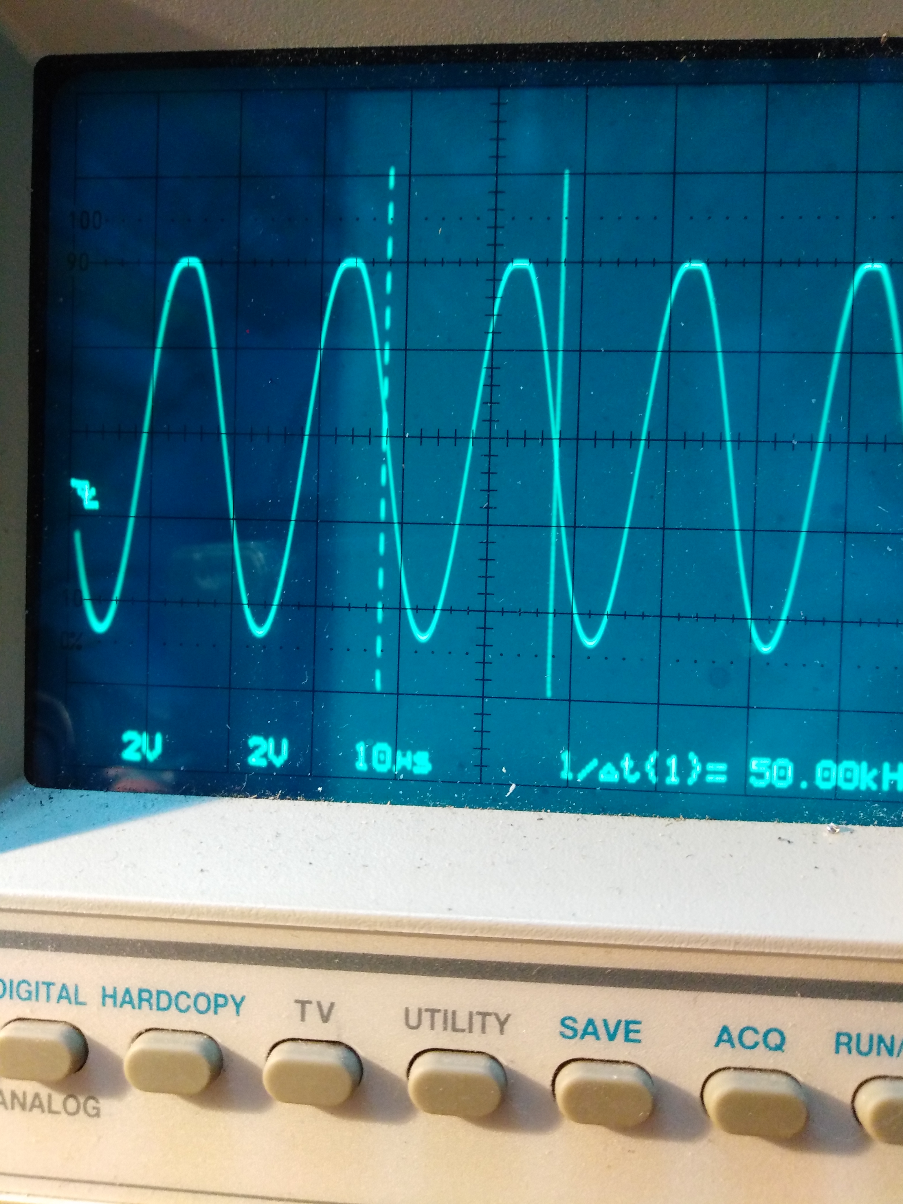

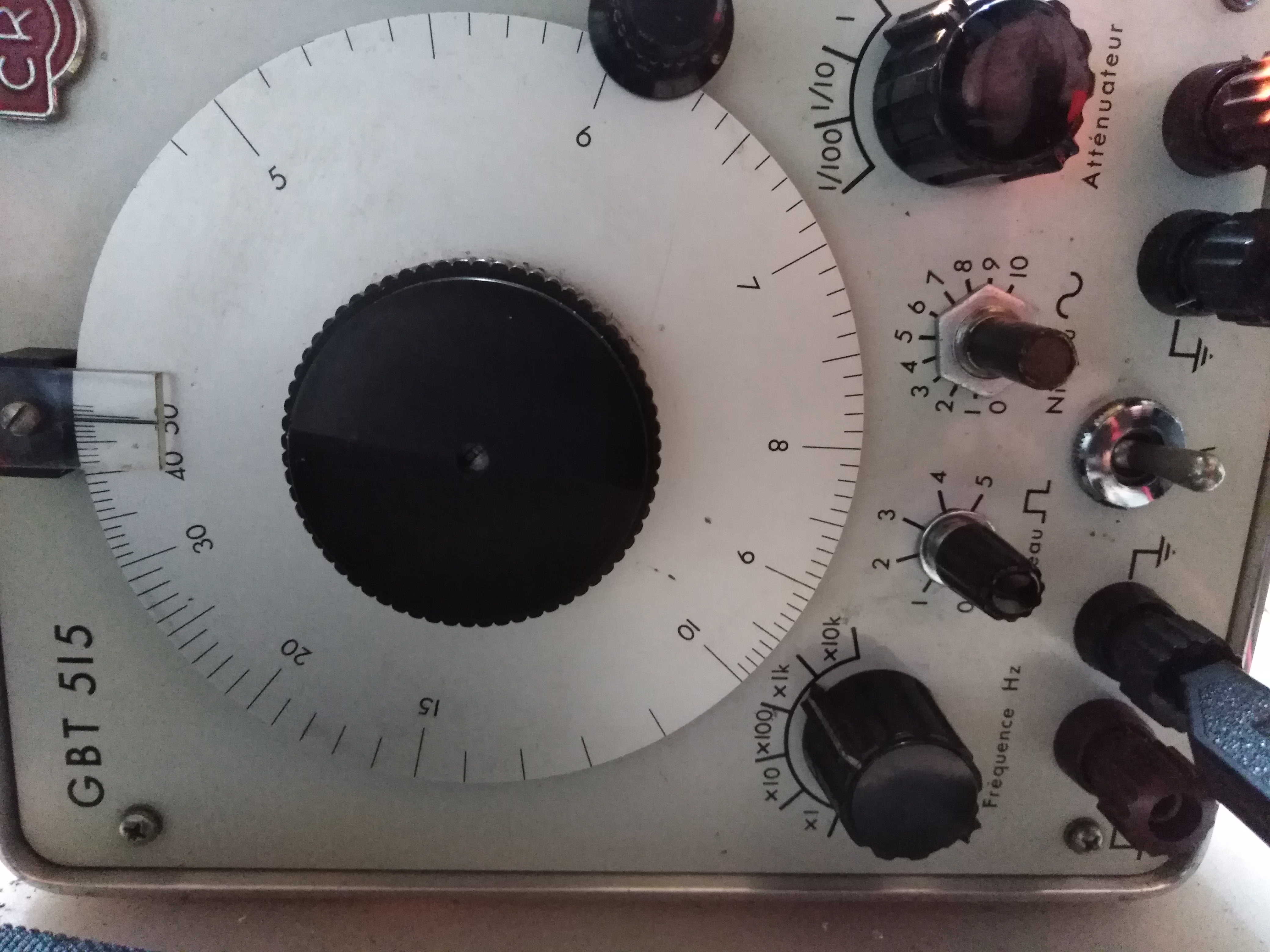

Sujet : CRC GBT515 Nouveau | De guy Le 22-02-2022 à 19:23 sta |
Effectivement j'aurais aimé conserver l'alim d'origine mais les transistors étaient morts et 1 manquant ,sans schéma et nomenclature cela n'est pas évident d'autant plus que l'alimentation est non symétrique (+10v/-12v)avec secondaire unique ,1 pont de diodes ,3 transistors,1 capa de lissage,1 diode genre OA...,1 zéner 56volts !!!! et une dizaine de résistances.J'ai donc monté une alim avec régus ,cela fonctionne très bien.Je joint quelques photos.
