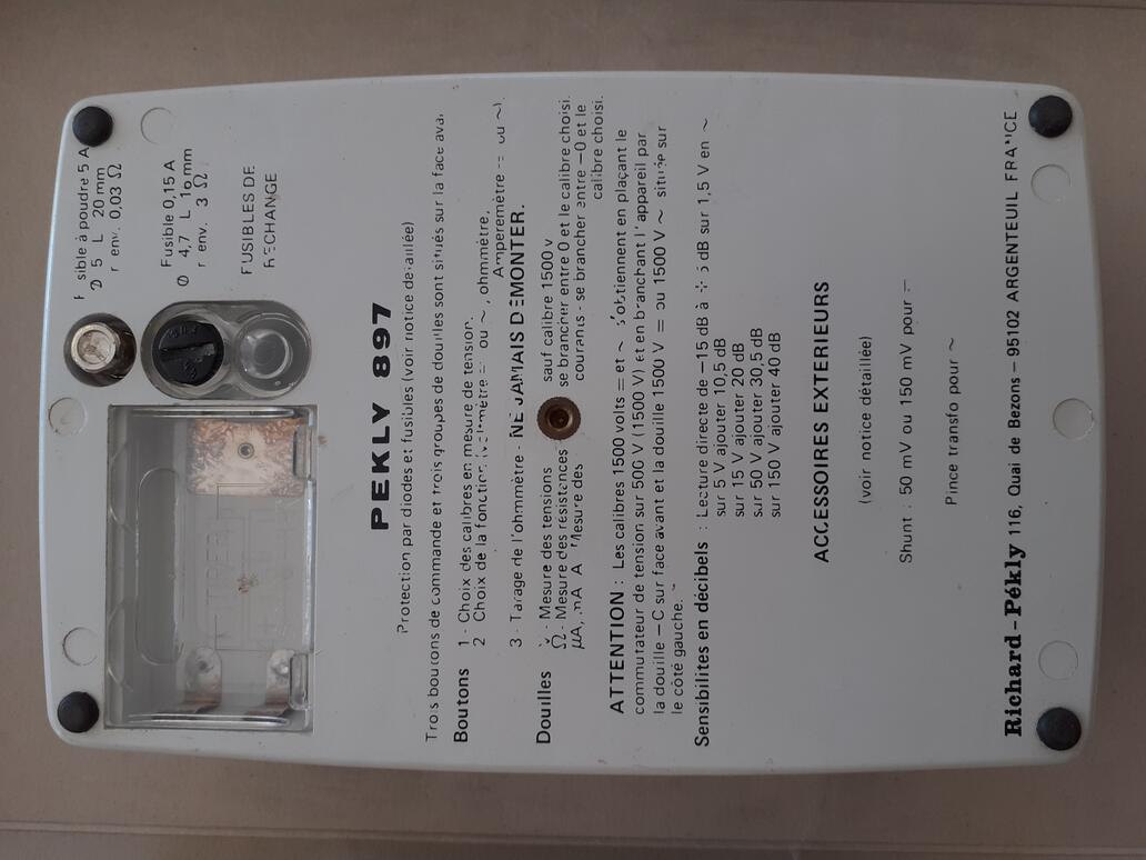

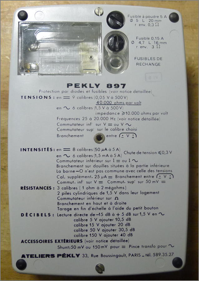

J'ai un Pekly 897 qui ne mesure pas sur toutes les gammes. Les fusibles sont bon. Le problème c'est que l'emplacement des 2 longues vis (index) n'est pas visible. Je joins un photo que j'ai trouvé sur le net avec les 2 vis visible et du mien où on voit que du plastique à ces endroits.
Avant de tenter de couper/forcer, je voudrais savoir si quelqu'un a déjà ouvert un tel boîte et comment.
Merci pour vôtre temps

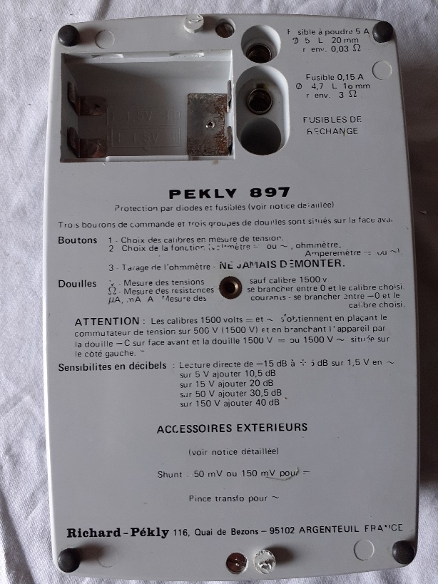

J'ajoute une photo avec tous les accessoires derrière enlevés. Il n'y a pas de vis sous les pieds en caoutchouc et le plastique aux 2 endroits où sur les modèles plus anciens il y a 2 grandes vis est bien attaché.
Si quelqu'un a déjà ouvert un comme celle-ci...

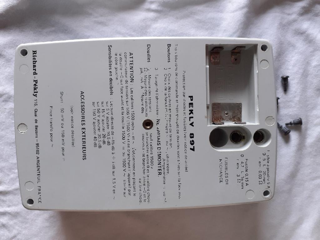

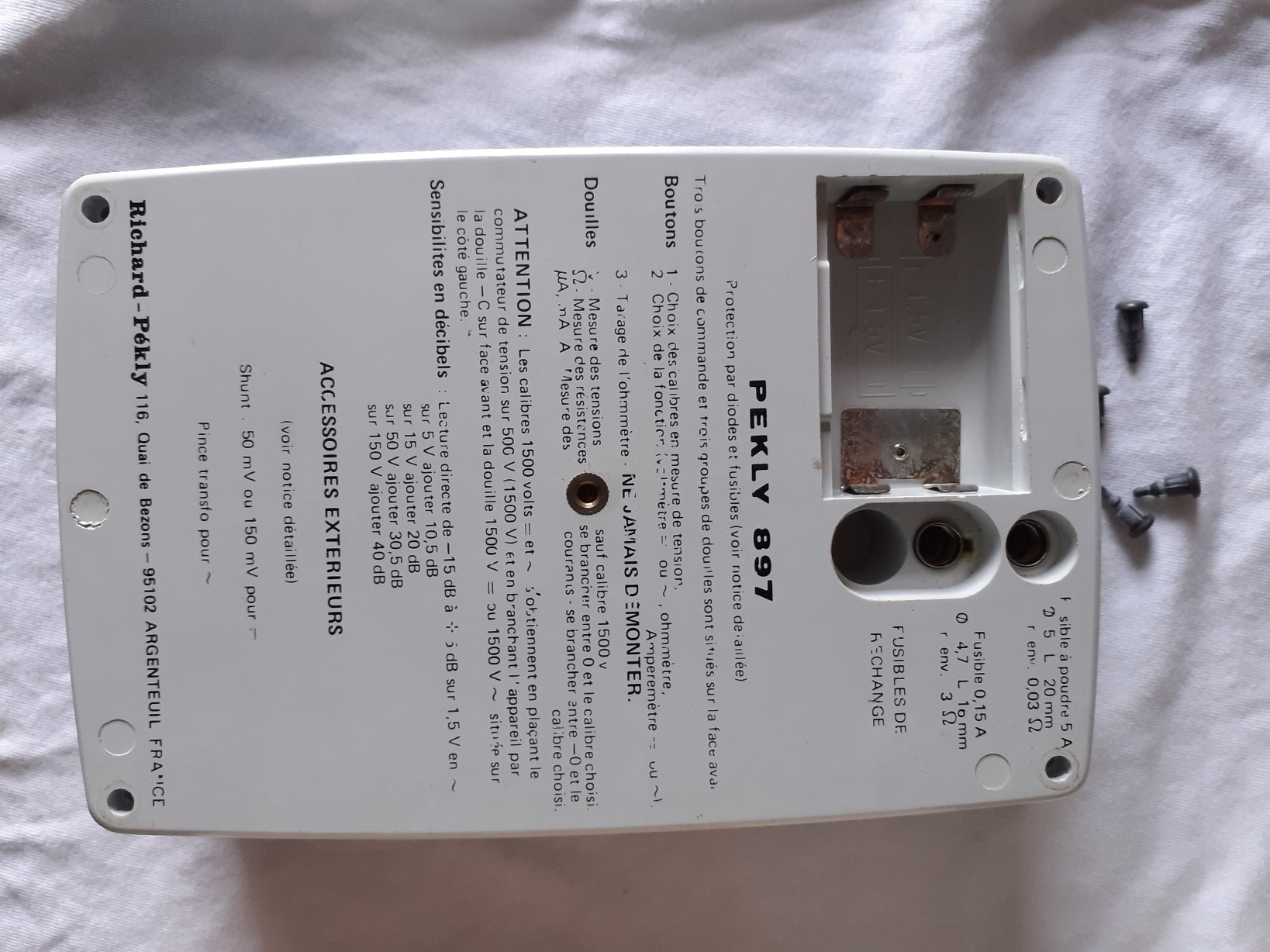

Merci Bernard_39, les 2 vis se trouvent bien à cet endroit. Finalement, avec un petit tournevis fin on arrive à enlever ces caches qui sont bien coincés dans leur trou. Voici photo après.
