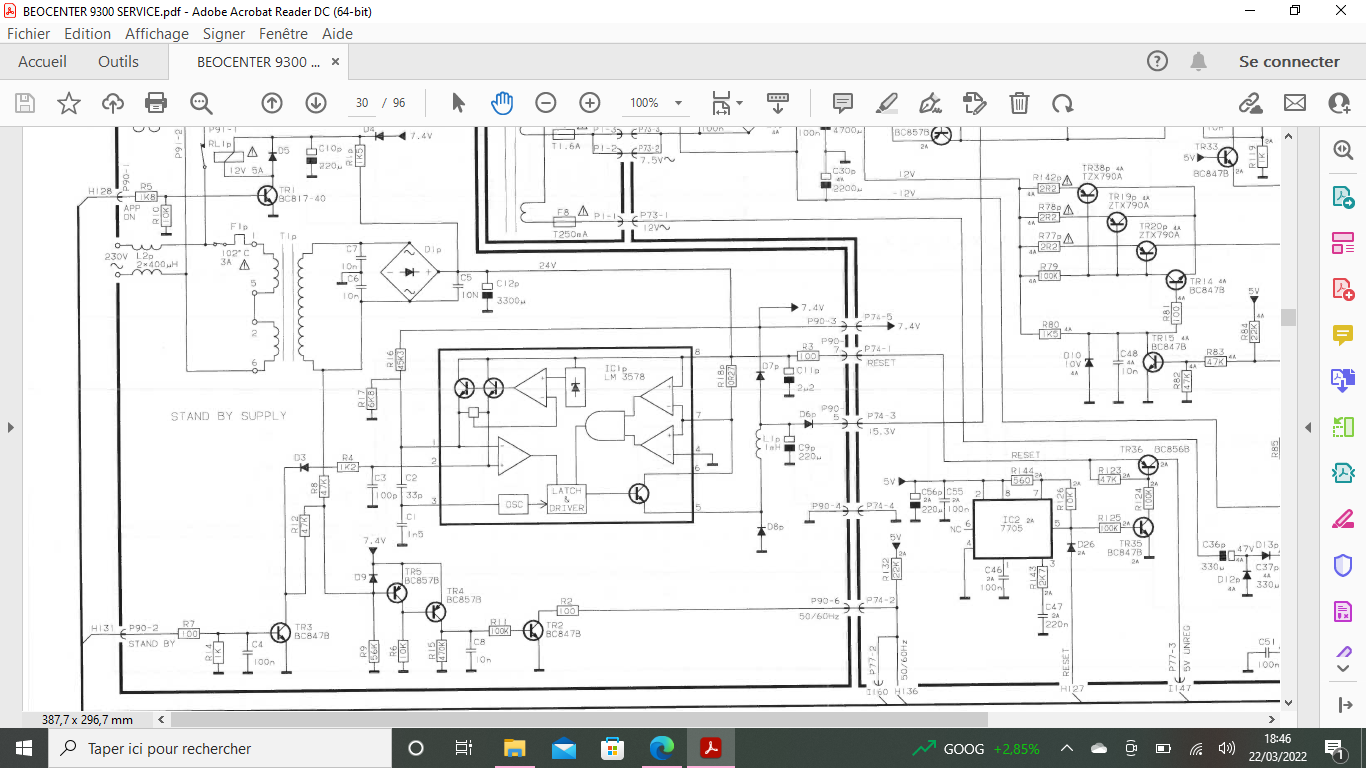

Le transformateur de stand by sort 24 volts redressé. Quelle peut-être la tension avant le pont redresseur ?
Pourquoi un fusible de 3 A au primaire ? Le circuit intégré supporte au maximum 750 Ma ?
Merci pour votre aide.
Bien à vous.

Sujet : BEOCENTER 9300 Nouveau | De dede2000 Le 22-03-2022 à 19:23 sta |
![](s12.gif)
En principe la tension a l’entrée du pont se calcul ainsi : Ui = Ur / 2
Soit 24 / 2 = 16,97V

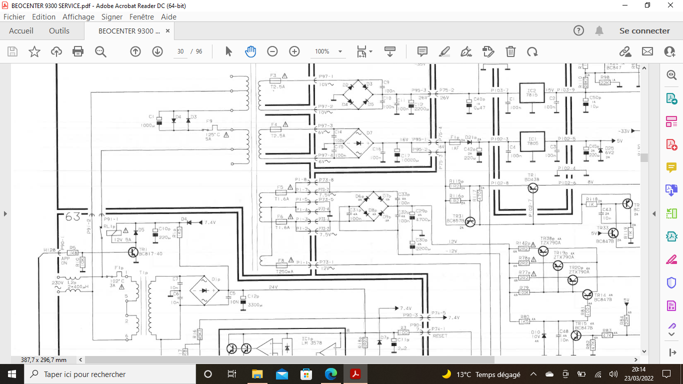

Sujet : BEOCENTER 9300 Nouveau | De morin Le 23-03-2022 à 20:18 sta |
Je vous joins une photo plus complète.En haut le transfo principal et en bas à gauche le transfo
de la photo plus haut dans le post.
Merci.
JMM

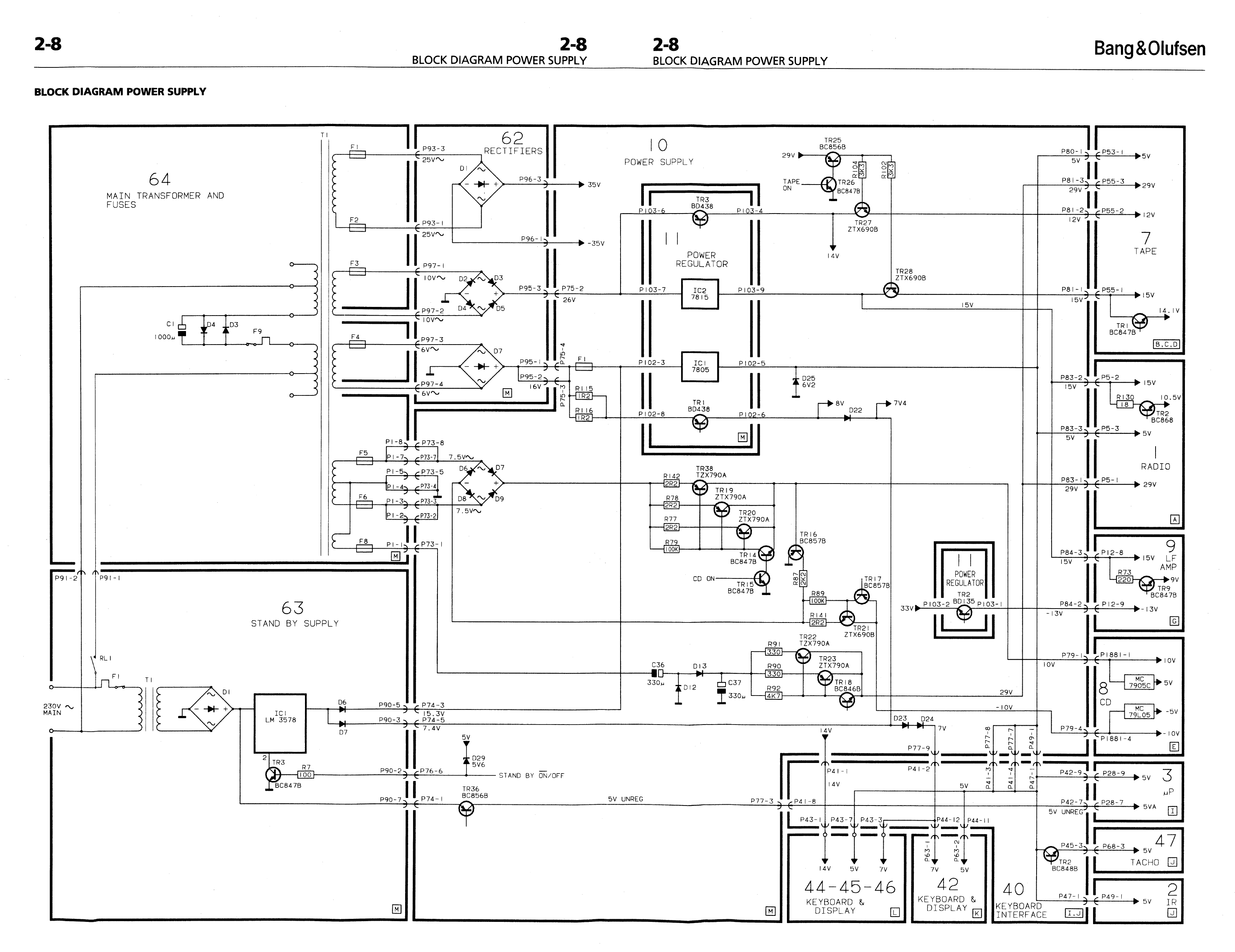

Sujet : BEOCENTER 9300 Nouveau | De Schoser Le 23-03-2022 à 20:31 cms |
| ![](tr.gif) |
Beocenter 9300 Alim ?
Alim à deux transfos Secteur (Alim principale et Stand-By)
Le Schéma ci-joint !

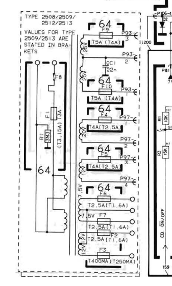

Sujet : BEOCENTER 9300 Nouveau | De blaisepascal Le 23-03-2022 à 23:57 sta |
Je pense que les fusibles F1 et F9, respectivement en série des primaires de transfo de standby et principal, sont des fusibles thermiques destinés à protéger d'une surchauffe et non pas d’une surintensité. D'ailleurs ils est mentionné 102°C et 125°C.
Les 3A et 5A sont leur pouvoir de coupure, pas leur calibre.
Leur symbole est d'ailleurs différent des autres fusibles présents aux secondaires du transfo principal. La valeur de ces fusible est également indiquée différemment, par exemple T1.6A pour préciser qu'ils sont temporisés. Je suppose que des rapides seraient repérés sous la forme F1.6A. Regardez sur les sorties des HP par exemple.

Sujet : BEOCENTER 9300 Nouveau | De morin Le 24-03-2022 à 20:08 sta |
Merci pour votre réponse Pascal.
Je pense que vous avez raison. J'ai déjà vu des fusibles thermiques chez grundig mais représentés différemment.
Bien à vous
