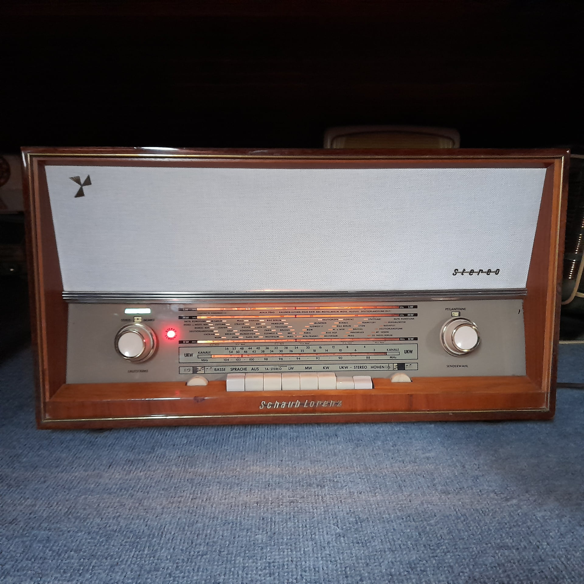

j'ai retrouvé l''aiguille des station dans le coffret,j'ai l'impression quelle était c ollé sur sur le câble d'entrainement? une idée

Le cheminement du câble d'entrainement du CV est disponible dans la documentation technique qui est cette fiche du Grand-Livre:
https://www.doctsf.com/sc…
On peut voir que l'aiguille des stations est fixée dans sa partie inférieure par deux sortes de ''pattes griffes'' entre lesquelles passe le câble ce qui est d'ailleurs très souvent le cas dans la majorité des anciens poste comme mon Schaub Goldsuper 40F, également de 1963, que j'ai récemment révisé sauf qu'à la place de ces deux ''pattes griffes'' il y a deux encoches. Parfois il y a une sorte de cire, souvent rouge, peut être pour éviter le glissement de l'ensemble mais surtout pour servir de repère pour le montage; dans ce cas, on devrait en trouver éventuellement des traces sur le câble.
Par ailleurs, je trouve que ces derniers Schaub à lampes sont de bons postes mais le Tivoli 40, qui est très compact ,est également bien plus discret que le gros Goldsuper 40F que l'on m'a donné. Cependant, je n'ai pas réussi à ''décrypter'' la signification du ''40'' dans les références de ces deux modèles.
Patrick.

apres un bon moment remise en place de la ficelle,apres quelques manip elle casse! que mettre a la place ?

Si cette remise en place concerne l'ancienne ficelle du poste, c'est qu'elle est usée; si c'est une nouvelle ficelle, pour que cela casse aussi rapidement simplement après quelques manipulations, même si cette ficelle n'est pas aussi résistante que du ''bas de ligne de pêche'' par exemple, ce n'est pas normal car cela doit coincer ou patiner quelque part au niveau des poulies et surtout au niveau du tambour du CV dont la rotation peut être freinée dans certaines positions au cours de son cheminement pendant la recherche des stations. J'utilise du fil de lin qui est largement suffisant au niveau de la résistance si son parcours dans la recherche des stations est optimum; il faut cependant lui éviter une tension importante et il faut également suivant le cas, effectuer suffisamment de boucles au niveau de l'axe de commande du bouton du CV.
