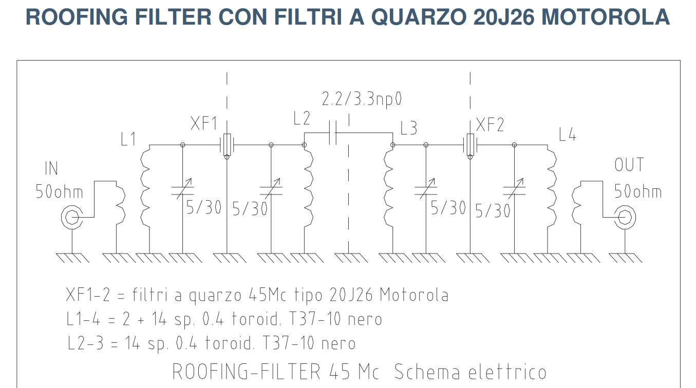

Sujet : Quartz Motorola De F6FLC  Le 12-04-2022 à 12:26 sta
    Et trouvé un article italien pour l'utilisation de ces filtres
Sujet : Quartz Motorola De f6cer  Le 12-04-2022 à 14:55 sta
    D’habitude ces filtres vont par deux et dans ce cas ils sont appairés sinon la bande passante sera pleine de creux et de bosses
    autrement leur utilisation est très simple : surtout respecter les impedances et tout ira bien
    On en trouve des quantités d’occasion dont les caractéristiques sont connues

    F6FLC pouvez vous m'indiquer le lien de l'articl italien, à moins qu'il s'agisse d'un scan d'une de vos documentation.
    oui, ils s'agit des filtres que j'ai acheté sur Ebay
    C'est vrai que sur le schéma de mon montage, il y en a qu'un seul

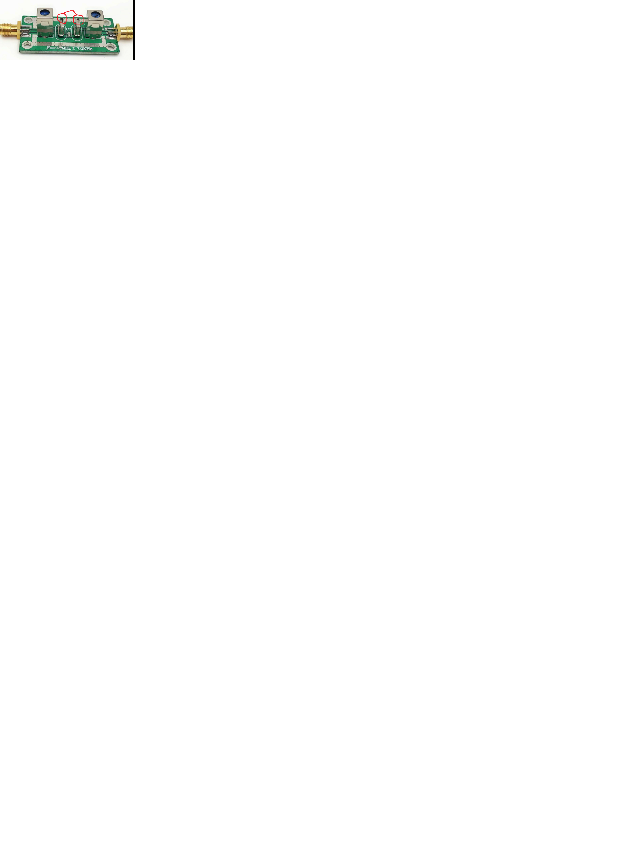

    Sur A...o, c'est vendu effectivement par 2 avec toroids et cela ressemble bien au schéma à part les capas) mais je ne peux voir la référence

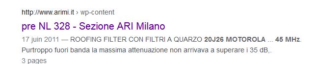

Sujet : Quartz Motorola De F6FLC  Le 12-04-2022 à 19:14 sta
    Je mets la capture de l'adresse, si je clique dessus, j'ai le pdf qui arrive

    il y a une chose que je voudrais savoir concernant les filtres à 4 pôles fait avec 2 filtres à 2 pôles.
    Sur le schéma, et sur le filtre il y a un point de repère pour la connexion.
    A quoi physiquement cela correspond. (Ex sur une courbe nanovna ?)
    Si j'ai 2 filtres 2 pôles, non repérés, comment donc faire cette association?
    merci

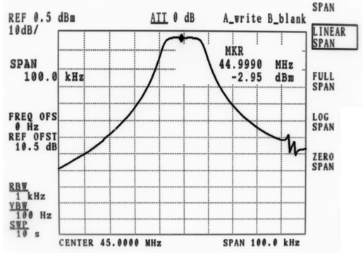

Sujet : Quartz Motorola De Eniac2020  Le 02-05-2022 à 16:30 sta
    Un exemple, c'est plus parlant
    cdt
.PNG
Sujet : Quartz Motorola De f6cer  Le 02-05-2022 à 16:46 sta
    Sur les filtres les deux points de couleur doivent se faire face car les deux éléments ont été apariés
    Si le marquage a été effacé l’ondulation risque d’être importante
Sujet : Quartz Motorola De Eniac2020  Le 02-05-2022 à 17:13 sta
    F6CER, merci pour votre réponse
    Mais quel est la règle pour justement apparier si pas de marquage?
    Je ne dispose que qu'un nanovna, donc en se basant par exemple sur les courbes.
    J'ai trouvé de la doc pour par exemple trier pour un filtre SSB, mais pas pour apparié 2 filtres 2 pôles pour en faire un 4 pôles
    cdt
Sujet : Quartz Motorola De f6cer  Le 02-05-2022 à 18:31 sta
    C’est très simple : ondulation minimum et flancs les plus raides possibles
