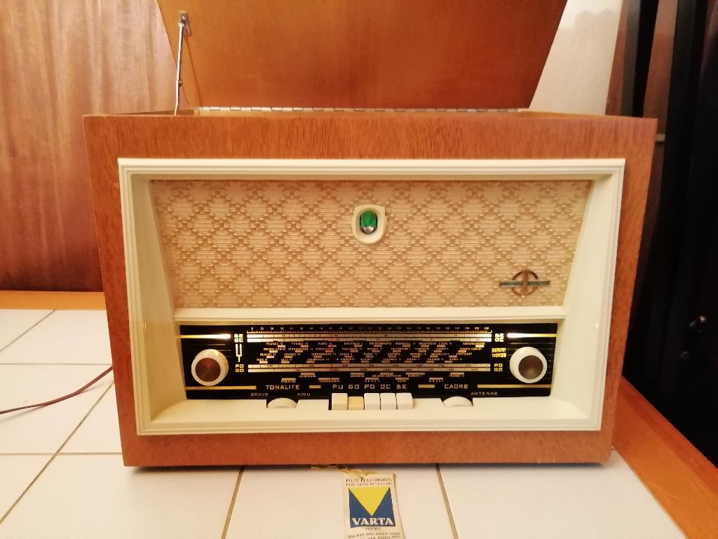

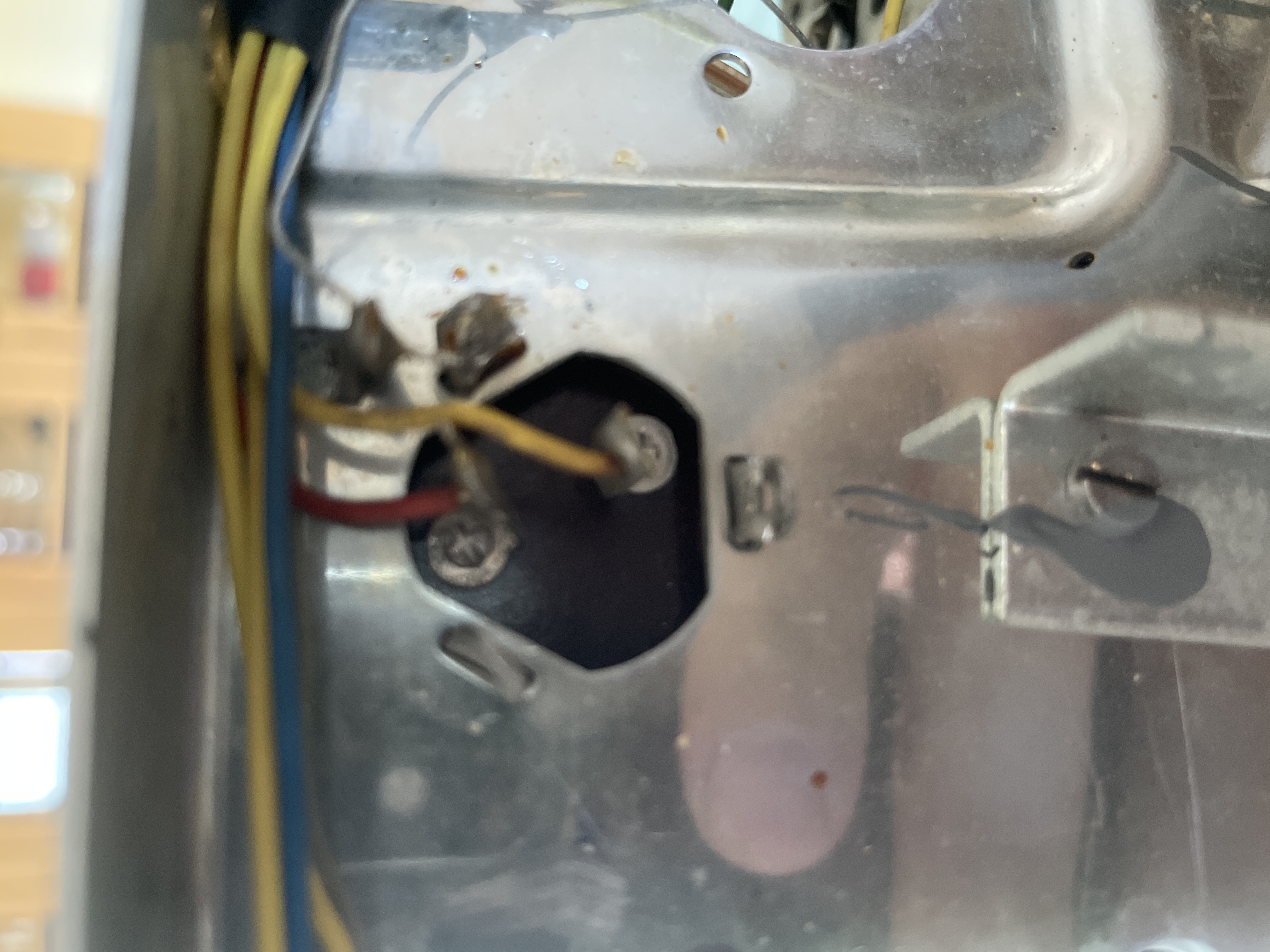

Je débute dans le monde de la tsf et je me suis lancé comme défi de restaurer un combi radio pickup telefunken venetia.
J’ai déjà énormément lu sur ce forum(merci à tous ) et j’aimerais replacer un Condo 2x50uF, j’ai acheté pour cela des 47uF, j’ai cru comprendre si je devrais en prendre deux dont je soude les positif ensembles, ma question est: le Condo actuel dispose de deux bornes (sous le châssis) reliées à un fil rouge et un jaune, comment puis-je repérer le positif?
Je vais essayer de mettre des photos.
Un grand merci d’avance,
Stéphane

Ça ne serait pas plutôt, rouge positif, jaune deuxième positif et l'étui du condo à la masse ? Dans ce cas ne pas mettre les positifs ensemble mais plutôt les négatifs des nouveaux condensateurs. Il faudrait vérifier sur un schéma...

Comme il a été indiqué un peu plus haut, les pôles positifs des nouveaux condensateurs doivent être connectés à la place du fil rouge et du fil jaune . Ces deux fils doivent se trouver de part et d'autre de la résistance de filtrage.; les pôles négatifs des nouveaux condensateurs étant connectés à la masse. C'est le cas le plus simple pour ce genre de double condensateur qui ont une valeur identique avec une masse commune qui ici est le tube métallique cylindrique et simplement que deux fils de sortie qui sont donc par déduction les pôles positifs.
Par ailleurs, pour un premier appareil à réviser, c'est tout de même un défi assez complexe. Dans les priorités, par sécurité, il faut remplacer (si ce n'est pas déjà fait) avant tout mise sous tension, le redresseur sélénium par un pont de diodes.

Merci pour vos retours et explications, alors non je n’ai pas encore replacé le redresseur sélénium car je n’ai aucune idée de ce que c’est ni de la manière de procéder…

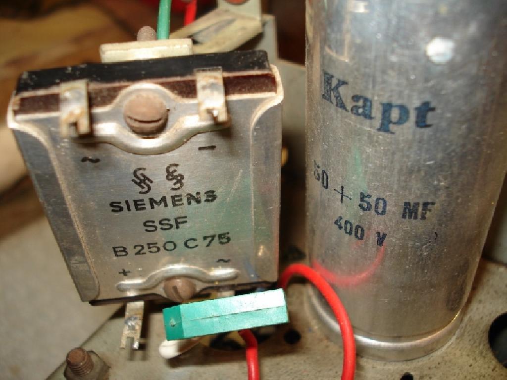

Voici en fichier joint une photo issue de mon Océanic Surcouf qui montre un redresseur sélénium; c'est la pièce métallique plate de marque Siemens. Il suffit de saisir 'sélénium'' dans la fonction de recherche du forum pour trouver différents sujets concernant ce genre de redresseurs.

Si ce redresseur fonctionne, n'y touchez pas. Le remplacer est compliqué car il faudra ajuster la tension HT avec une résistance chûtrice de forte puissance et monter cette dernière dans un emplacement qui ne pose pas de problème.
Tant que ça marche, on ne touche pas.

Effectivement, à ce niveau le remplacement du redresseur sélénium n'est pas nécessaire puisqu'il fonctionne encore. Après le remplacement des condensateurs de filtrage, s'il manque pas mal de Volts dans la tension redressée qui est théoriquement de 289 Volts, l'état de ce redresseur sera fortement à suspecter car c'est un composant un peu ''périssable'' qui a tout de même pratiquement 70ans.

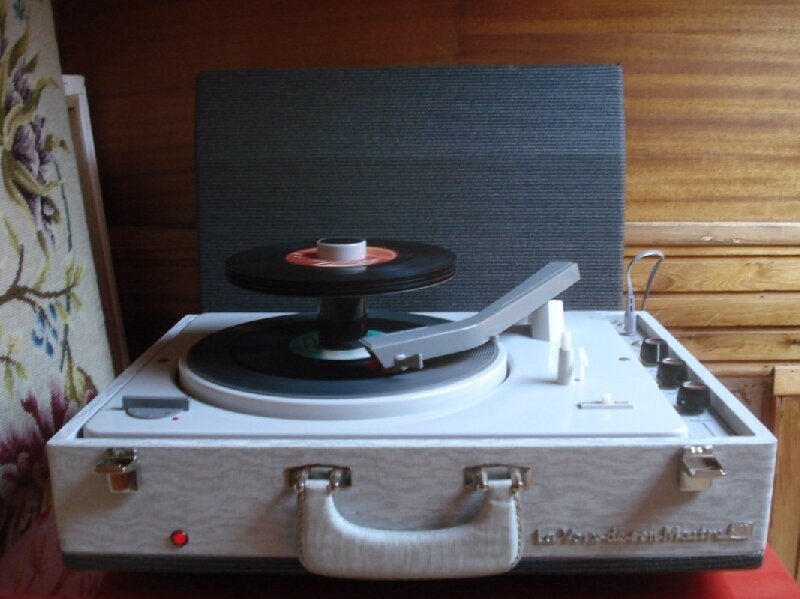

Je m’attaque maintenant à la restauration de la partie tourne disque (TW501), il tourne mais j’ai un son extrêmement faible, pensez-vous que la cassette est en cause?

Sujet : Restauration telefunken venetia Nouveau | De FOXPAT54 Le 27-07-2022 à 08:08 sta |
Vous pouvez créer une autre entrée pour un module Bluetooth en utilisant l'entrée PU existante. Puisque la radio fonctionne bien en amplification BF, la sensibilité de la cellule de lecture piézo est en cause. Souvent ces cellules piézo vieillissent mal dans le temps. Il est également souvent difficile d'en trouver une identique encore fonctionnelle et dans ce cas il vaut mieux changer la tête de lecture complète c'est à dire l'ensemble cellule /pointe de lecture saphir; au moment de l'achat de la nouvelle tête de lecture, l'idéal serait de se renseigner auprès du vendeur afin de savoir si elle a été testée car parfois même neuve, une cellule piézo peut être HS Certains, avec tout de même une bonne dextérité, greffent une cellule moderne sur le bras.

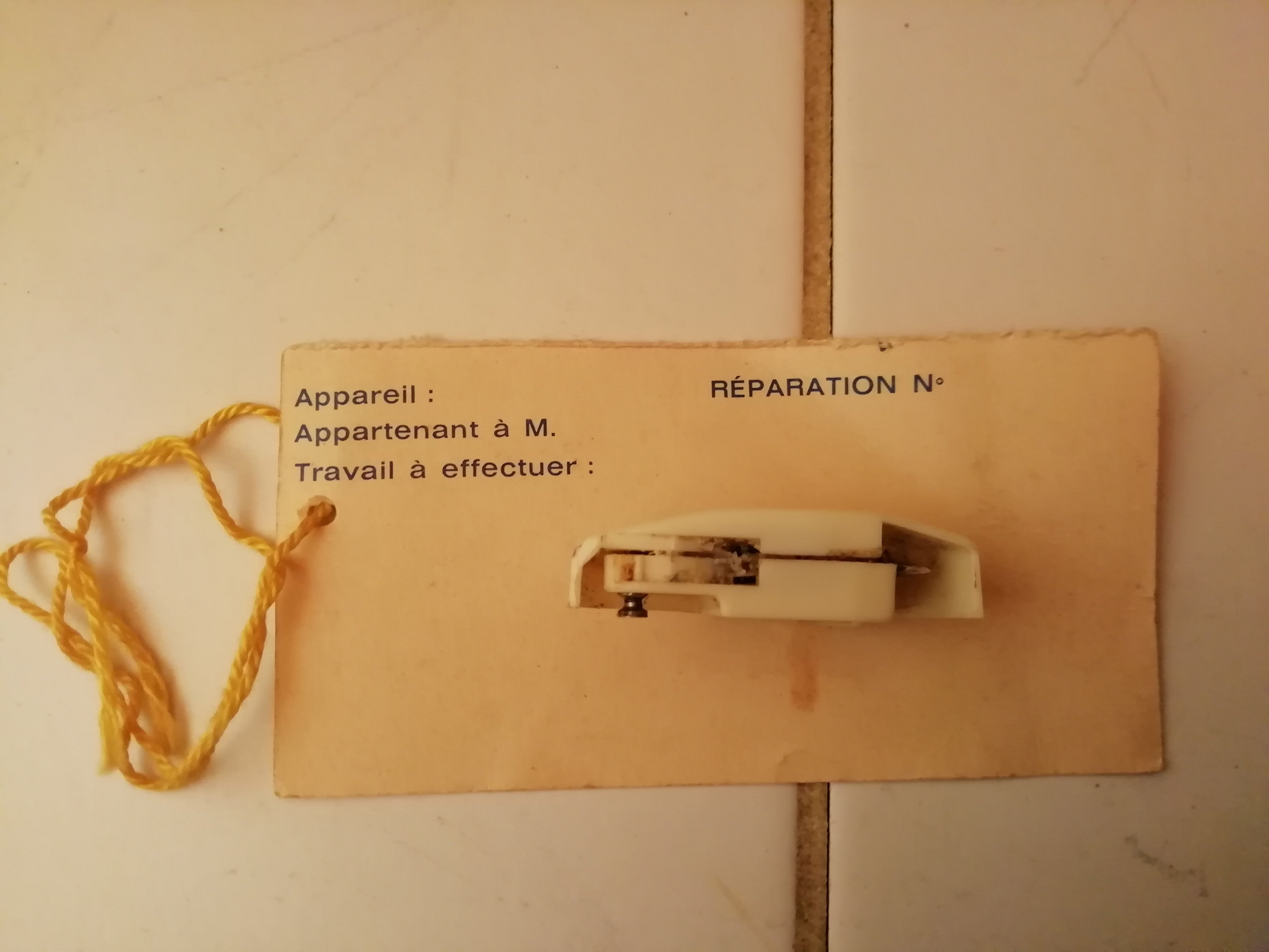

J’ai vérifié le bras du pick up et nettoyé la cartouche, tout me semble ok mais le son est très très faible, on dirait qu’il sort de la platine et non du haut-parleur?!

La cellule de lecture piézo est HS donc aucun préampli ne pourra corriger cette quasi absence de signal audio en sortie et de plus, le préampli indiqué ci-dessus n'est pas compatible pour ce genre d'ancienne cellule piézo mais uniquement pour des cellules magnétiques plus récentes. Dans ma réponse du 27/07 effectuée juste après votre demande du 26/07, j'indiquais, entres autres, la difficulté de trouver une cellule piézo de remplacement encore fonctionnelle . Le son qui est entendu uniquement au niveau de la platine est celui qui provient de la pointe de lecture saphir qui lit la gravure du disque

Thakker.eu a quelque cellules piezo. A regarder.
Sujet : Restauration telefunken venetia Nouveau | De Sverst Le 19-08-2022 à 21:00 sta |

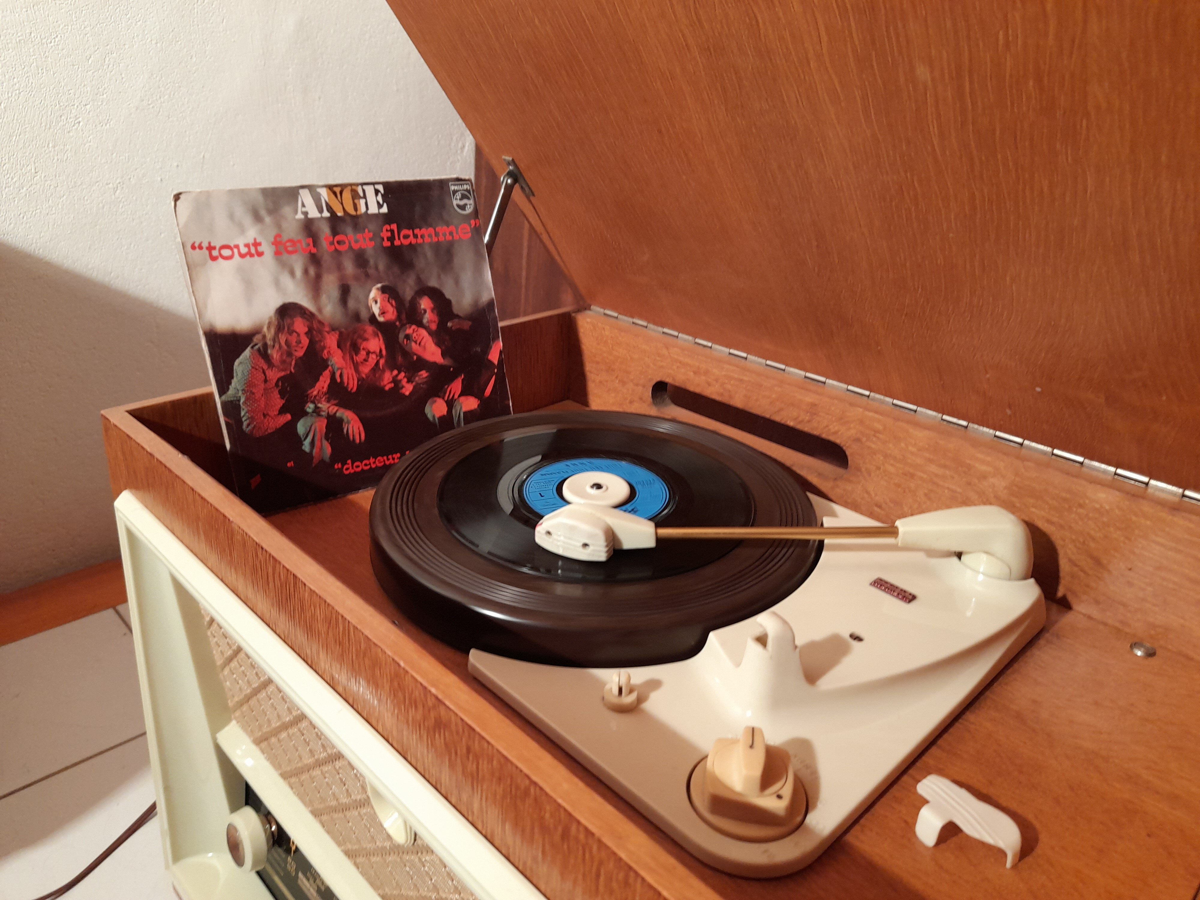

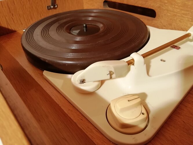

Voici un petit update: j’ai commandé et installé une nouvelle cellule piezo, et ça fonctionne, seul bémol: le bras du tourne disque glisse le disque par contre quand j’applique une pression, un poids dessus c’est parfait. Auriez-vous des conseils sur la manière d’ajouter un petit poids sur le bras car je ne pense pas que ce modèle permette de régler la pression sur le disque.
Merci d’avance à tous !!
Sujet : Restauration telefunken venetia Nouveau | De georgesgiralt Le 20-08-2022 à 03:10 sta |
La pression est sûrement réglée par un ressort. Soit il est décroché soit il est trop faible pour la cellule actuelle qui est plus légère que l'origine.
Pour rajouter du poids, prenez un truc qui colle style ''Blue Tack'' qui est une espèce de pâte à modeler que l'on emploie pour fixer des posters sur les murs. (il y a plein de ce type de trucs en super marché) et faites un poids correct que vous insérerez sous le bras dans un creux.
Essayez de trouver une petite balance pour régler la force d'appui à la valeur conseillée par le vendeur (si indiquée...)sinon, 3à 5 gr ''devrait le faire'' comme disent les jeunes.

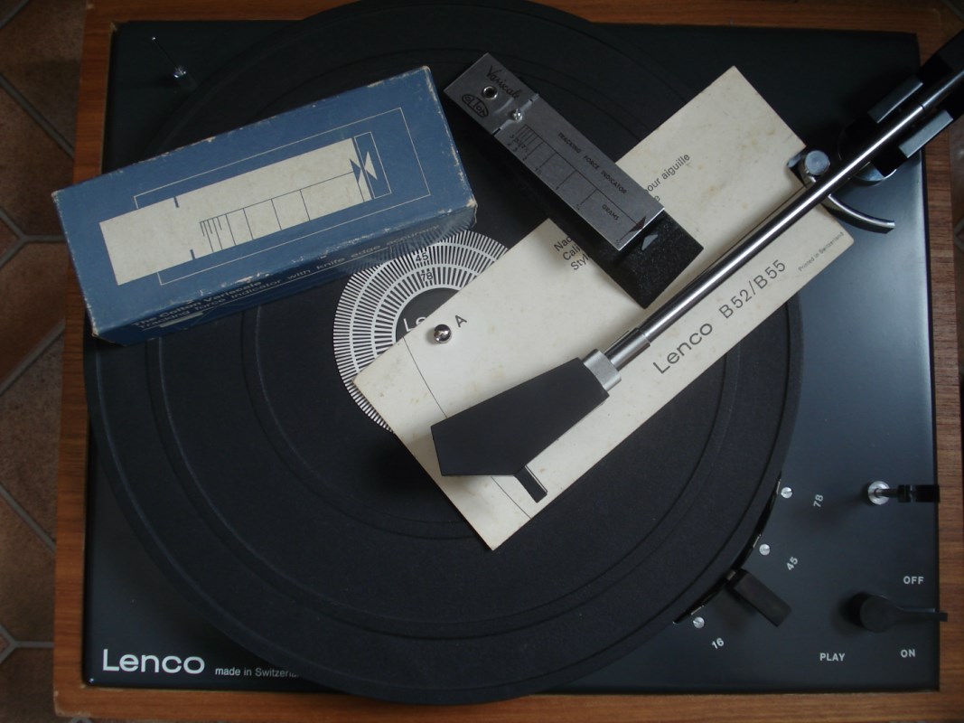

Par ailleurs, sur ma Lenco B55 manuelle que j'ai depuis 1971, la force d'appui est indiquée à deux/ trois grammes et on doit également positionner le curseur de l'antiskating à la même valeur.
Patrick.

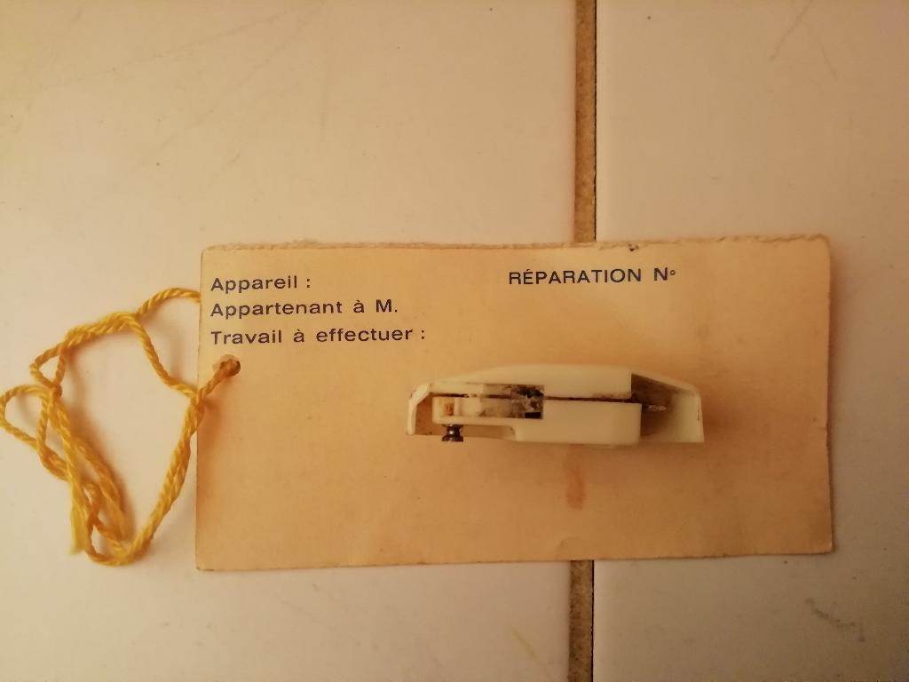

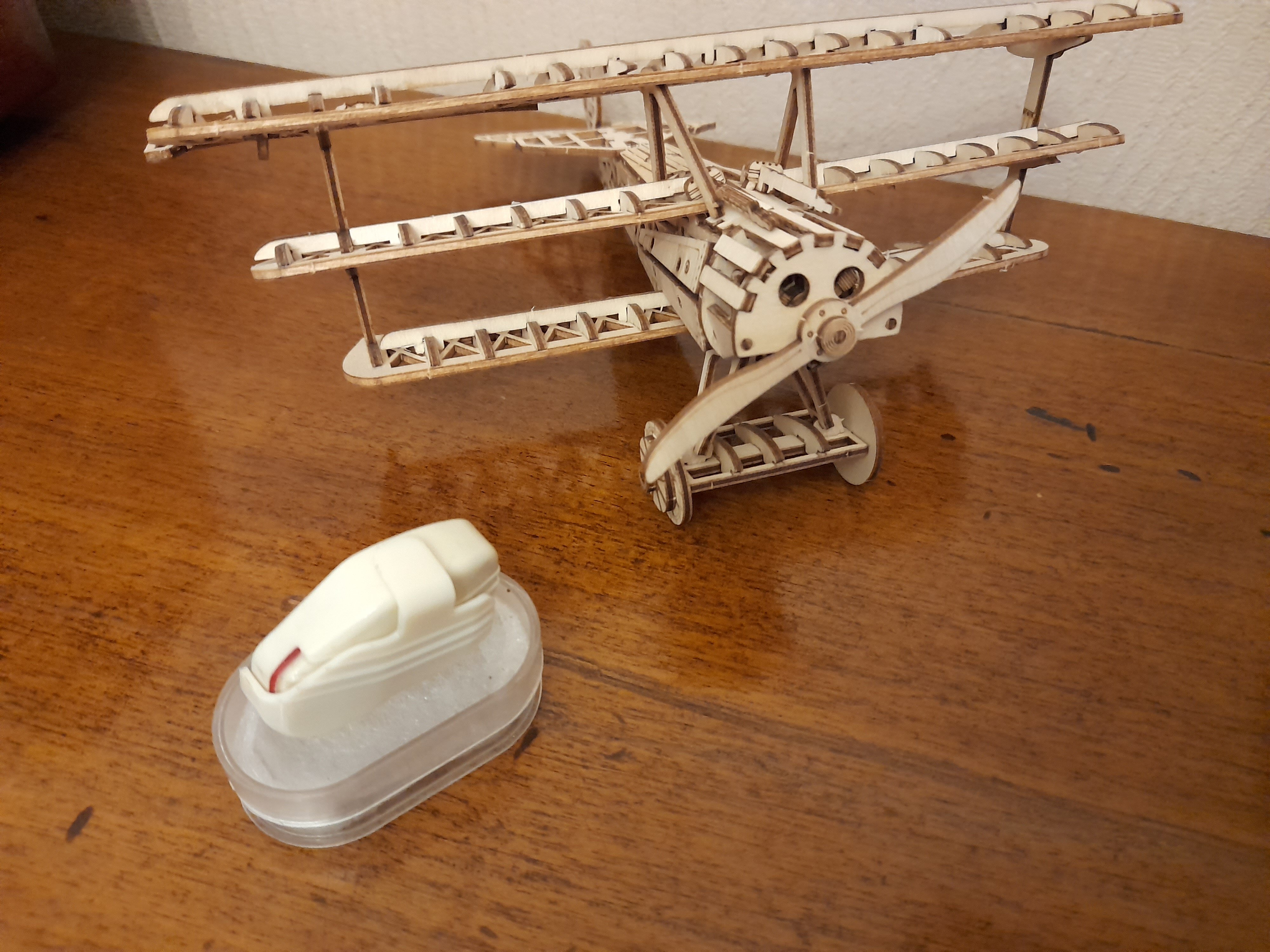

Où avez vous trouvé des cellules de rechange pour la T64 ? Mon Ducretet en possède une (de T64) et la cellule est fort ancienne (bien que fonctionnelle)
Ma PE avait un bras en U inversé. Les clips de la cellule d'origine mangés par la corrosion et ma cellule AT une oreille de fixation cassée. Donc rien à perdre à tenter une greffe. Plus pour le fun qu'autre chose.
Sujet : Restauration telefunken venetia Nouveau | De FOXPAT54 Le 24-08-2022 à 15:54 sta |
J'ai trouvé une cellule de rechange pour ma T64 l'année dernière complètement par hasard dans un sujet du forum Radiotechnique consacré à un combi Schneider Samba. Un sympa intervenant en avait une de disponible et me l'a gracieusement offerte. Elle était destinée à mon combi Ducretet Thomson LP492 . Cette cellule est également ancienne mais encore parfaitement fonctionnelle car elle a été conservée bien au sec.
Cette T64, je la trouve d'une présentation vraiment originale; elle va très bien dans mon LP492 qui n'est pas trop encombrant mais il n'a pas la FM comme ce Téléfunken Venetia qui lui en est pourvu.
Patrick.
