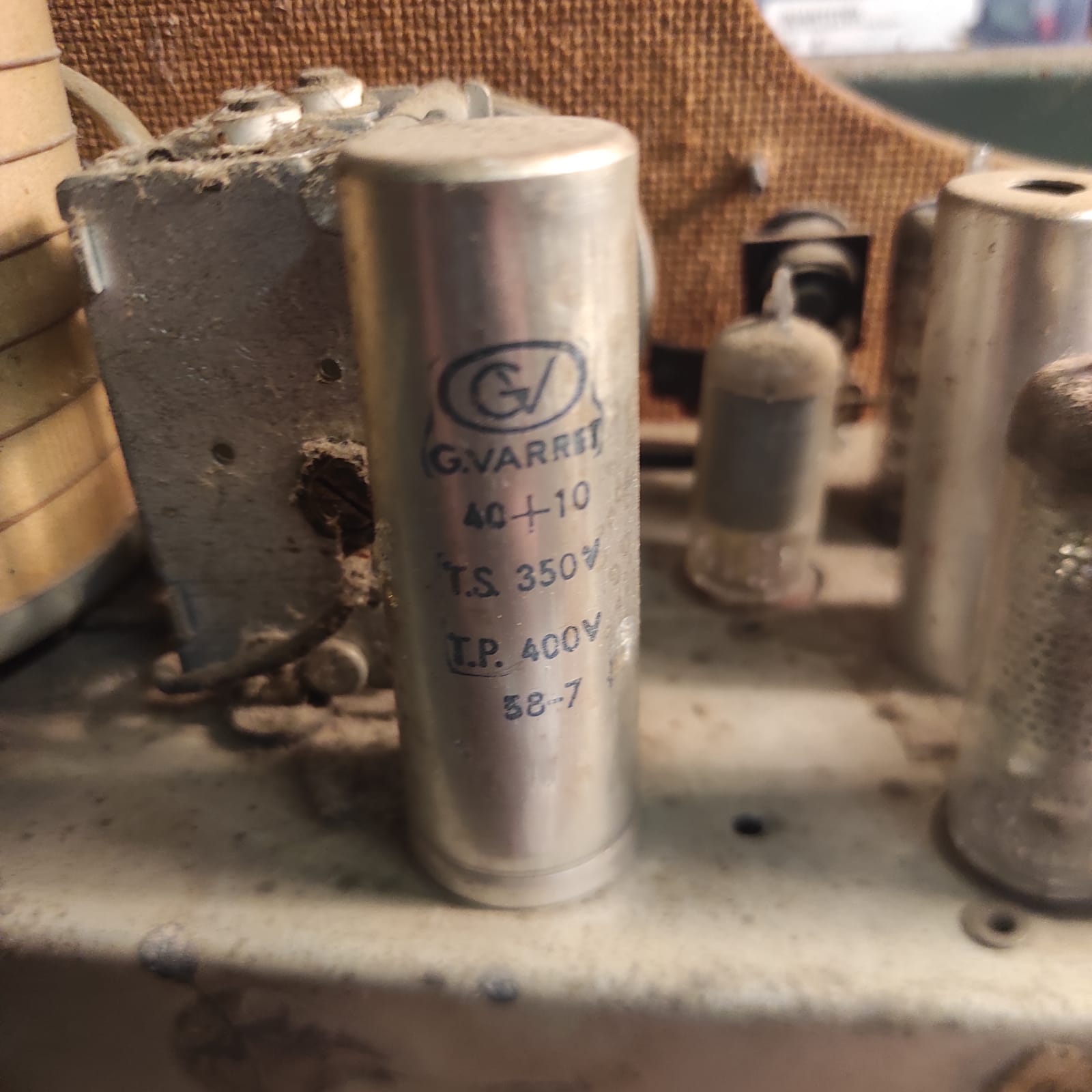

Apres avoir remplacé tous les condensateurs non polarisés de 50 000 picofarad par des 47 000 picofarad 630V je m'attaque au chimique mais celui-ci est inhabituel: il y a deux valeurs dessus: que faire ? par quoi le remplacer ? quelqu'un a une idée ? merci !

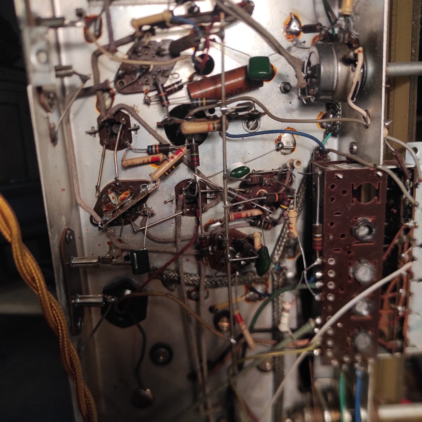

une photo du dessous du châssis a l'emplacement de ce
condo
sinon aucun problème de remplacer par deux condo
de la valeur requise
faire un image bien nette pour voir

Sujet : Condo chimique à 2 valeurs différentes Nouveau | De F6FLC Le 06-05-2022 à 01:08 sta |
il y a deux valeurs car il y a deux condensateurs différents dans le même boitier
ils sont indépendants

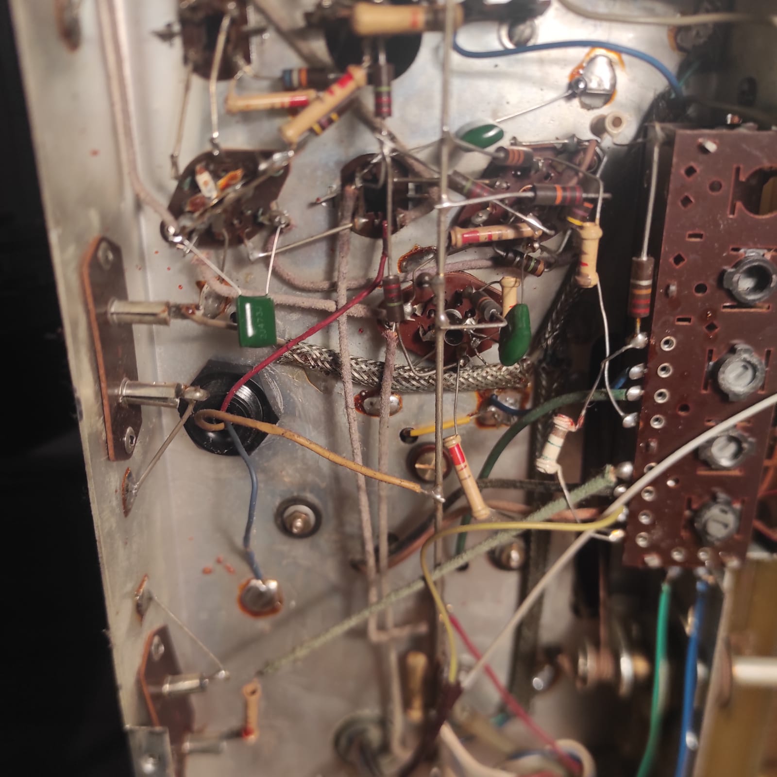

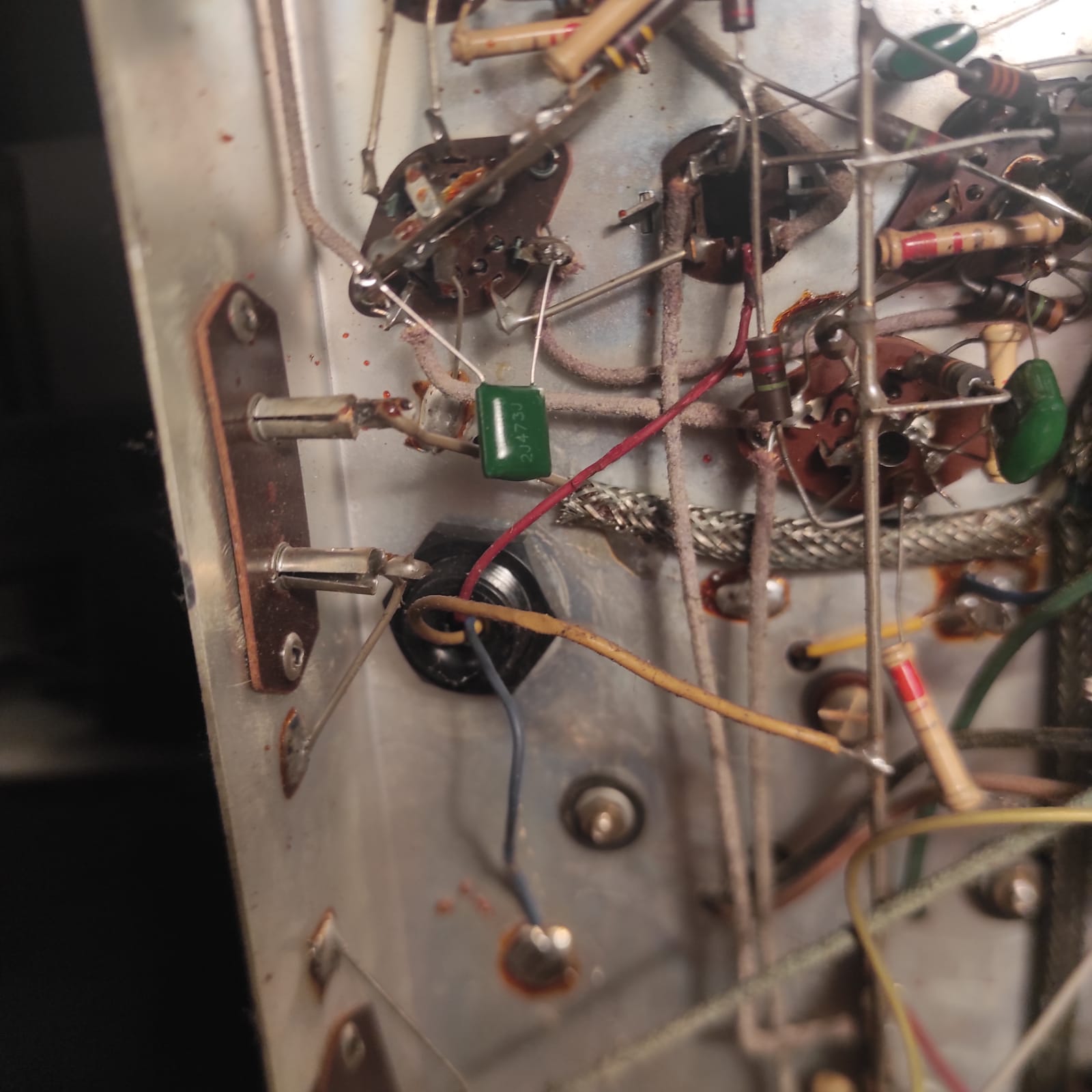

Voici une photo de sous le châssis ci-contre.
Si j'ai bien compris les deux condensateurs sont séparés, mais ont le pole - en commun, comme dans tous les condensateurs doubles ?
Donc si je voulais le remplacer par deux condos je soude le - de chacun à la masse à la place du fil bleu ensuite le + du 10 µf à la place du fil jaune et le + du 33µf qui remplace le 40µf à la place su fil rouge ? Ma valve est une EZ80.
J'ai trouvé un schéma mais je doute de son authenticité.
Sujet : Condo chimique à 2 valeurs différentes Nouveau | De provence Le 06-05-2022 à 10:54 sta |
Re
ta tout compris
alors comme y a une EZ80 une 47µf conviens
fait bien attention et soit vigilent a ce que tu fait
Sujet : Condo chimique à 2 valeurs différentes Nouveau | De provence Le 06-05-2022 à 11:01 sta |
re
pour raccorder le - moins utilise un bout
du fil bleue fait une boucle a ce fil bleue et
soude les deux ''-masse'' des nouveaux condo sur ce bleue bien plus facile
que de souder sur le châssis si ton fer pas puissant en watt
Sujet : Condo chimique à 2 valeurs différentes Nouveau | De Sonora64 Le 06-05-2022 à 11:05 sta |
ok je vais faire ca et je reviens vers vous, vous êtes unanime quand à la destination ?
10 micofarad sur le ''rail''
47 microfarad vers le transfo MF ?
merci encore

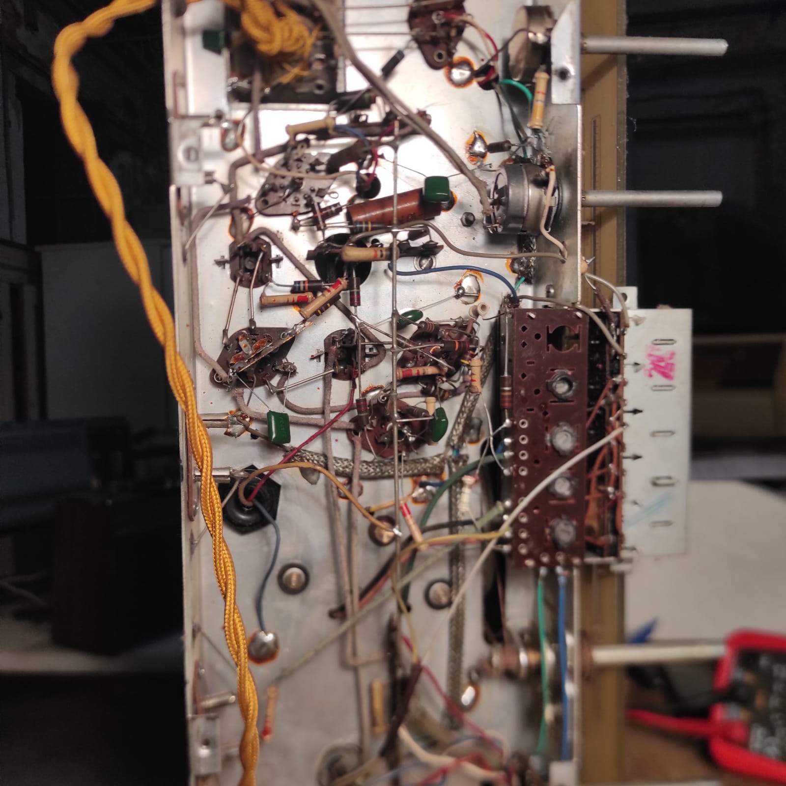

Sujet : Condo chimique à 2 valeurs différentes Nouveau | De f6cer Le 06-05-2022 à 14:01 sta |
Pour etre sur , il faudrait une photo du cablage avec un plan plus large , et savoir s’il s’agit d’un hp a excitation ou a aimant permanent
Sujet : Condo chimique à 2 valeurs différentes Nouveau | De Sonora64 Le 06-05-2022 à 14:42 sta |
voici une photo plus large

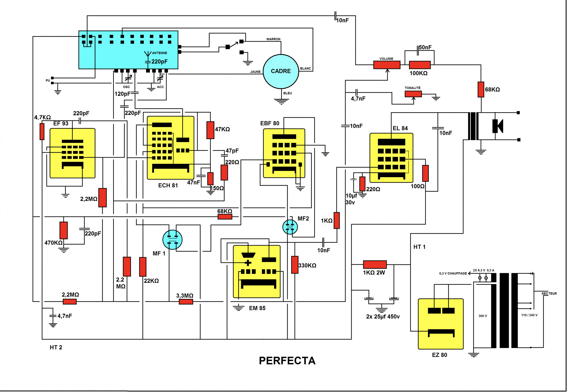

voici un schéma informel, mais il suggère de remplacer par deux de 25, qu'en pensez vous ? je suis confus avec ce poste et je n'ai pas envie de jouer à la roulette russe ![](s2.gif)
Sujet : Condo chimique à 2 valeurs différentes Nouveau | De Sonora64 Le 06-05-2022 à 22:31 sta |
pour vous répondre patrick en effet la question que je me pose est de savoir si ce condensateur chimique est en contact avec le chassis ou non mais je ne pense pas car le fil bleu est deja relié au chassis
Sujet : Condo chimique à 2 valeurs différentes Nouveau | De provence Le 06-05-2022 à 23:06 sta |
re
la preuve la finale la cathode
un condo +une résistance
mais tu peut contrôler qu'il en ai ainsi regarde que la
broche 3 de la EL 84 atterrie sur la R et le condo
tu peut mettre deux condo de 25µf
le condo la masse directement relier au châssis
Sujet : Condo chimique à 2 valeurs différentes Nouveau | De f6cer Le 08-05-2022 à 10:50 sta |
Comme on peut le voir sur toutes les photos , la masse est à relier directement au châssis , le fait d’utiliser un condensateur double de mêmes valeurs aura l’avantage de ne pas avoir à se demander si le fil jaune correspond au 10 uF ou au 47 uF !!!!

Sujet : Condo chimique à 2 valeurs différentes Nouveau | De Sonora64 Le 08-05-2022 à 14:14 sta |
merci à tous, alors j'ai fait la chose suivante :
J'ai remplacé par un double de 2x30 microfarad 450 v (en fait 4x15 microfarad) et le résultat est pas mal, je me suis branché au pick up et le son est pas mal, mais pensez vous que 2x47 fera une grande différence ? cela vaut-il la peine de le faire ?
