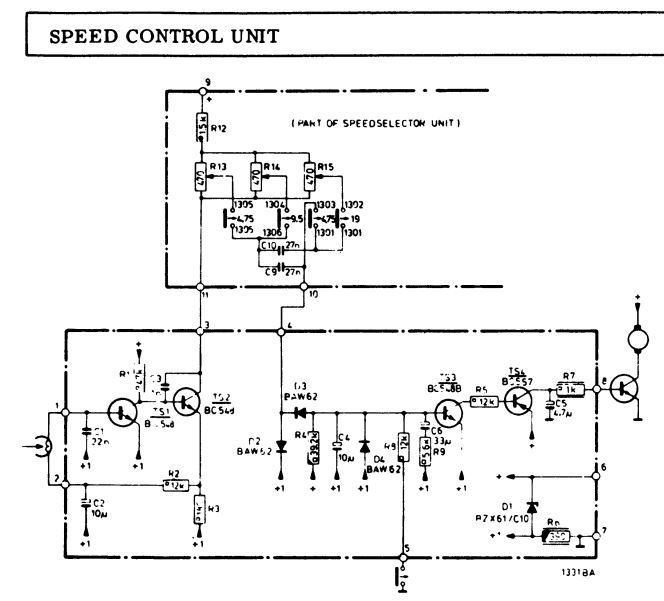

Sujet : magnétophone Philips N 4510 Nouveau | De F6FLC Le 10-05-2022 à 00:22 sta |
le moteur est régulé par des transistors, quand on freine l'axe, la tension ne doit pas être stable mais au contraire augmenter pour compenser le freinage
la doc est là :
https://elektrotanya.com/…
Sujet : magnétophone Philips N 4510 Nouveau | De F6FLC Le 10-05-2022 à 00:33 sta |
Et d'après la doc, il y a un capteur magnétique qui contrôle la rotation
c'est le 80 qui lit le bord magnétique de la poulie 78
le signal de 80 arrive aux connecteurs 1 et 2 du schéma précédent
si l'axe ralentit, la tension à la sortie 8 doit augmenter, ce qui rend le trs de sortie plus conducteur, la tension aux bornes du moteur doit augmenter
comme un côté du moteur est au plus, c'est l'autre qui voit la tension baisser par rapport à la masse, ce qui accélère le moteur
essayer de mettre le collecteur du trs de puissance à la masse, le moteur doit tourner à toute vitesse

Sur le module speed control unit
j'ai changé les 3 chimiques :2 X 10µf 63V
et un 4.7 µf 63V + la zener BZX 61 d'office
apparemment, coté moteur de cabestan,
c'est rentré dans l'ordre
