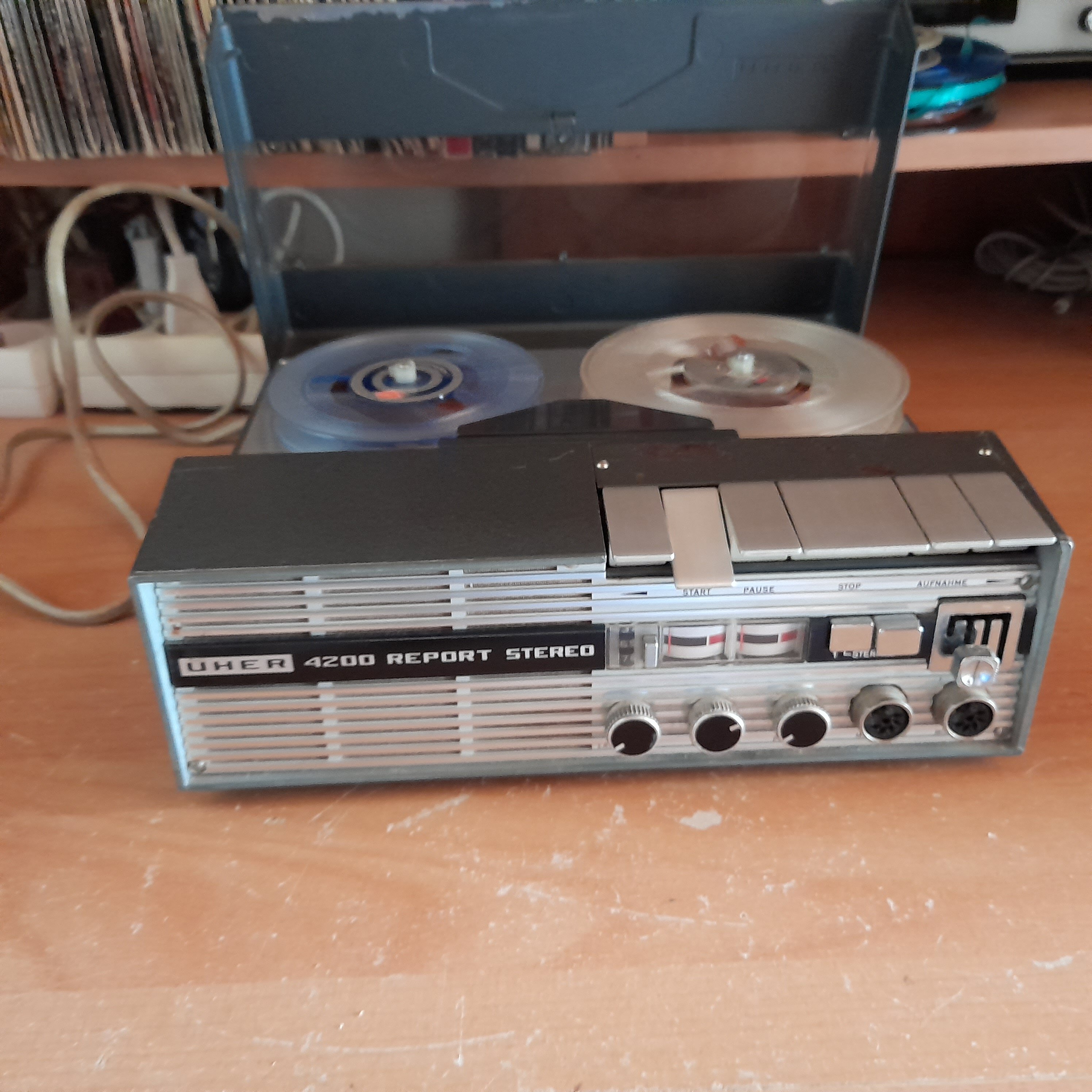

j'ai une question qui me ''turlupine''
Y a t'il au point de vue qualité sonore une différence entre un magnéto stéréo 2 pistes et un stéréo 4 pistes ?
Sachant que sur le 2 pistes la largeur de magnétisation de la bande 1/4 de pouce est 2 fois plus importante que sur le 4 pistes
En clair un Uher 4200 est il meilleur qu'un 4400?
merci d'avance

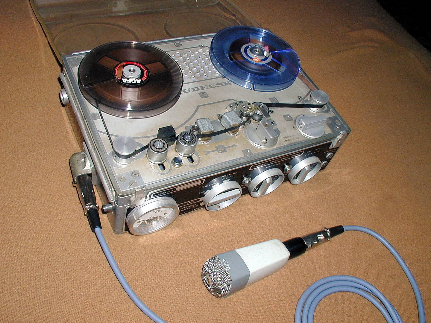

les Nagra de reportages sont mono-piste sur toute la largeur

les Nagra tournent très vite également... Quand j'étais ado dans les années 70, j'entendais souvent parler du Rolling Stones mobile avec des consoles à 32 pistes je crois...

j'ai encore un Nagra III et un Nagra VI-2
ils tournent à 9,5 cm/s, 19 cm/s et 38 cm/s
je m'en servais à 9,5 pour la parole et 19 pour la musique
jamais en 38

merci pour vos connaissances, donc, il vaut mieux un 2 pistes qu'un 4 pistes

Je n'ai pas de pot car j'ai le Uher 4400 en 4 pistes. Par ailleurs, j'aimerais bien avoir un mini Nagra SN à bandes mais c'est une autre histoire...

j'ai aussi un Nagra IV-2 qui fonctionne
j'avais acheté la grosse notice de maintenance pour 350 F (avant les euros) chez Nagra France dans les années 90

oui, Nagra ne s'est jamais arrêté, le ''T'' est un enregistreur de studio
depuis ils ont fait des enregistreurs numériques, de studio comme portatifs
Quant à mon IV-2, changé le presseur et les courroies
il faut que je le revoie, il n'a pas tourné depuis des années
il faut que je recherche mes bandes étalon, j'ai ce mesureur de pleurage et scintillement
