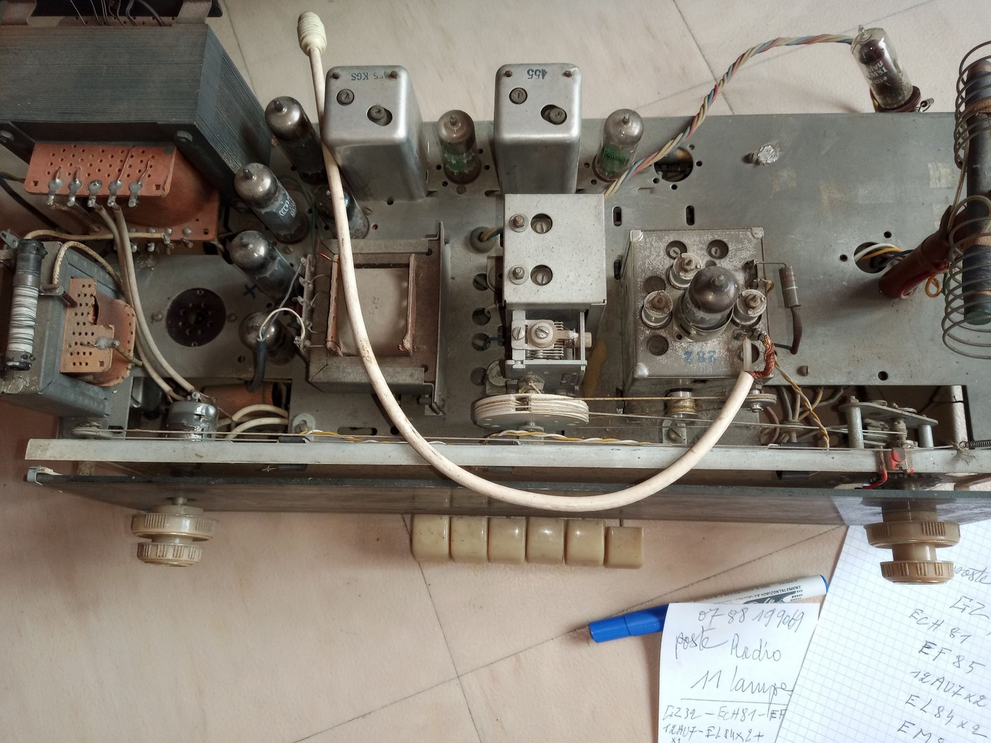

j'ai fait l'achat ce poste sur une sur une brocante, il se trouvait dans un carton , ce poste vient d'un meuble et vendu dans l'état sans le meuble, il se compose de 11lampes, GZ32/ 2xEL84/EF85/2xAU7/EM81/EF80/ECH81
le nom de la lampe du bloc FM est éffacé, il me semble lire difficilement le chiffre 5 sur cette lampe mais,impossible de lire le reste
impossible de lire la lampe marqué d'une croix a gauche juste avant les 2xEL84
aucunne refference sur ce poste vu l'état.

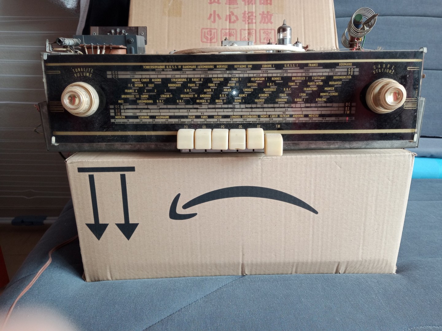

Sujet : quel est cette radio Nouveau | De Bernard_39 Le 23-05-2022 à 20:10 sta |
Est-il possible de mettre une photo du cadran, ce pourrait apporter plus d'aide pour une éventuelle identification.

Sujet : quel est cette radio Nouveau | De billy37 Le 23-05-2022 à 22:03 sta |
bonsoir Bernard_29
merci de m'avoir répondu en esperant que la lampe FM est bien un ECC85 ![](s11.gif)
ci joint photo de la face avant ce chassis vient d'un meuble

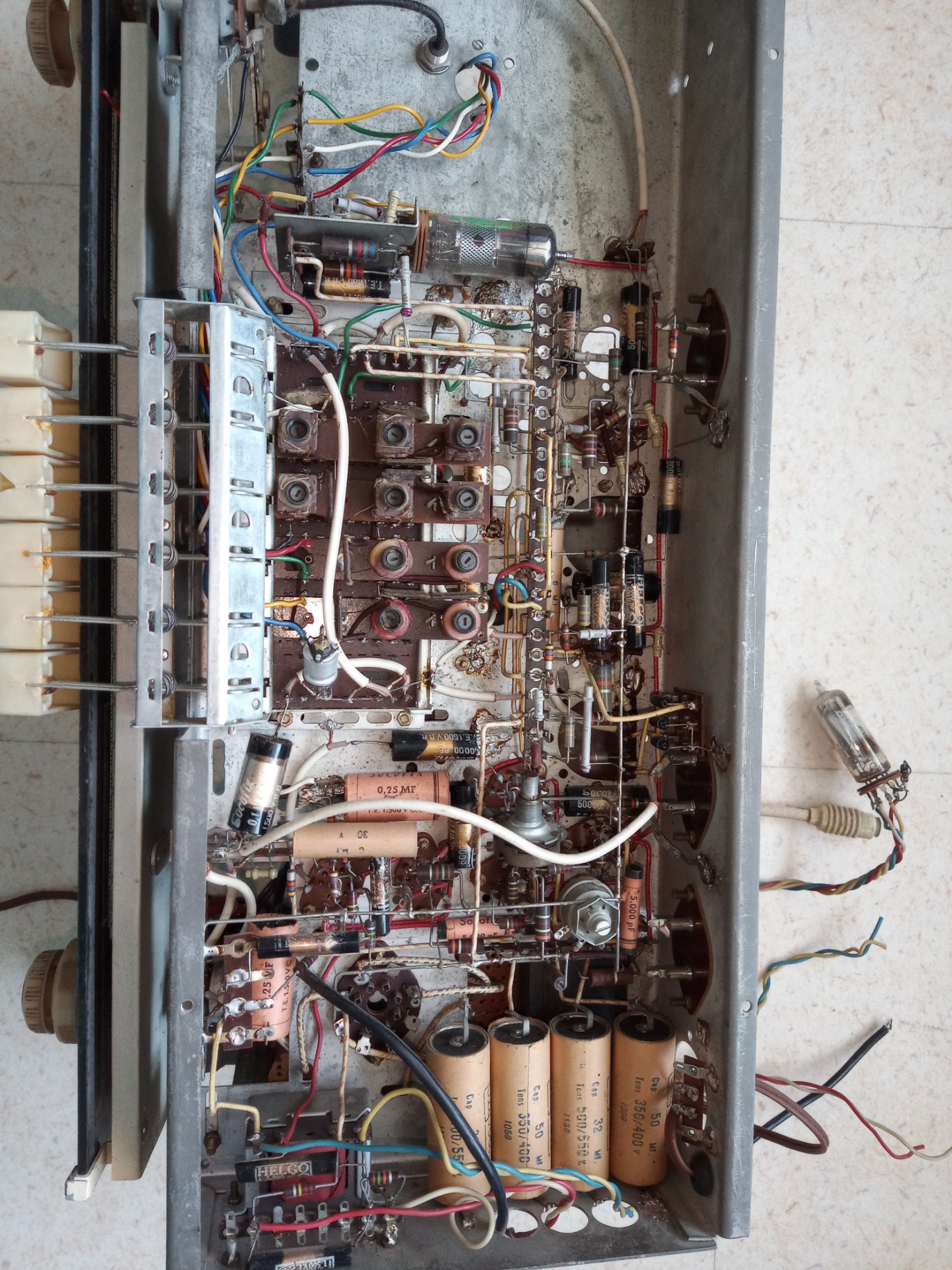

Sujet : quel est cette radio Nouveau | De billy37 Le 24-05-2022 à 06:54 sta |
ok ok bernard c'est bien une 12AU7, et le tube EF80 se trouve sous le chassis c'est bien la premiere fois que je voit dans un récepteur un tube sous le chassis.

Sujet : quel est cette radio Nouveau | De jcj Le 24-05-2022 à 06:54 sta |
Une photo du câblage, en dessous, permettrait de confirmer la référence des lampes.
Cordialement : jcj
Sujet : quel est cette radio Nouveau | De billy37 Le 24-05-2022 à 07:10 sta |
ci join photo du cablage
billy
Sujet : quel est cette radio Nouveau | De jcj Le 24-05-2022 à 07:36 sta |
La partie Basse Fréquence doit être un montage ''bi-canal'' :
- un canal grave (push-pull 2 x EL84),
- un canal aigu (EL 84 ou ECL82). Facile de lever le doute entre EL84 et ECL82 simplement à vue.
On voit bien les 2 transfos de sortie. Autour du petit transfo de sortie ''aigu'' (sous le châssis) qui devait alimenter un tweeter on devine aussi les composants RC qui servaient à alimenter un tweeter électrostatique.
Les détections AM et FM se font par diodes germanium.
C'est du matériel ''standard'', certainement vendu par des établissements généralistes comme ACER, CIBOT, Comptoir Championnet,...
Cordialement : JCJ
Sujet : quel est cette radio Nouveau | De billy37 Le 24-05-2022 à 07:51 sta |
OUI j'ai un doute sur le canal aigu (EL84 ou ECL82 ce tube sans nom serait bien l'un des 2 tubes énnoncé soit EL84 soit ECL82,,,,,,,, j'hésite a brancher ce poste au secteur sans avoir sa réference, en plus de ca les chimiques ne sont pas tout jeune et malheureusement ACER ,CIBOT,Comptoir championnet n'existe plus .quel pourrait etre sa marque a quelque chose prèt

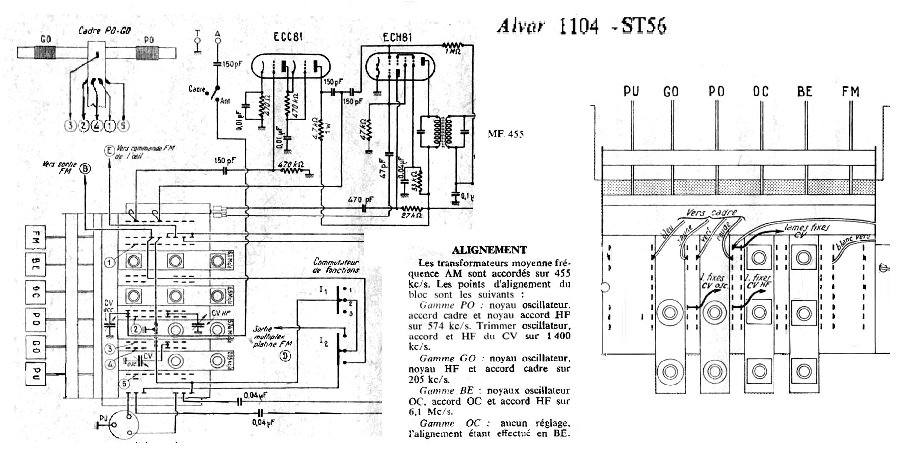

Sujet : quel est cette radio Nouveau | De jcj Le 24-05-2022 à 09:37 sta |
Ce poste ''Etherlux'' pourrait bien être une version antérieure de votre montage ->
https://www.doctsf.com/et…
Votre montage serait un peu plus récent, avec :
- Cadre ferrite au lieu de cadre à air
- Détectrice EABC80 remplacée par des diodes germanium et une ECC82
Sujet : quel est cette radio Nouveau | De billy37 Le 24-05-2022 à 10:06 sta |
Cette résistance comporte 3 valeur 113/356 et 483homs
le schéma y ressemble a quelque chose pret je ne voit pas la lampe FM ni la touche BE
Sujet : quel est cette radio Nouveau | De jcj Le 24-05-2022 à 10:38 sta |
Sur le schéma la lampe FM est dans le rectangle gris ''Platine FM''.
La différence de bloc est sans trop d'importance pour la restauration du poste. Sur le schéma c'est un ''ALVAR 1103'', sur votre montage c'est un ''ALVAR 1104'' (touche BE, pas de touche M/A).

Sujet : quel est cette radio Nouveau | De billy37 Le 24-05-2022 à 11:58 sta |
EN fouillant un peu dans docts.com j'ai trouvé le bloc ( ALVAR 1104ST56) donné sur le site par bozec

y'a pas mal de capas a changer mais déja en changeant les chimiques de l'alimentation je compte faire un essaie assez rapidement avec un HP grave venant d'un ampli qui utilisait 2xEL84, l'autre HP on verra bien
je serais curieux de savoir quel montage utilisait le bloc d'accord ALVAR(1104ST56).. voir schema plus haut.
