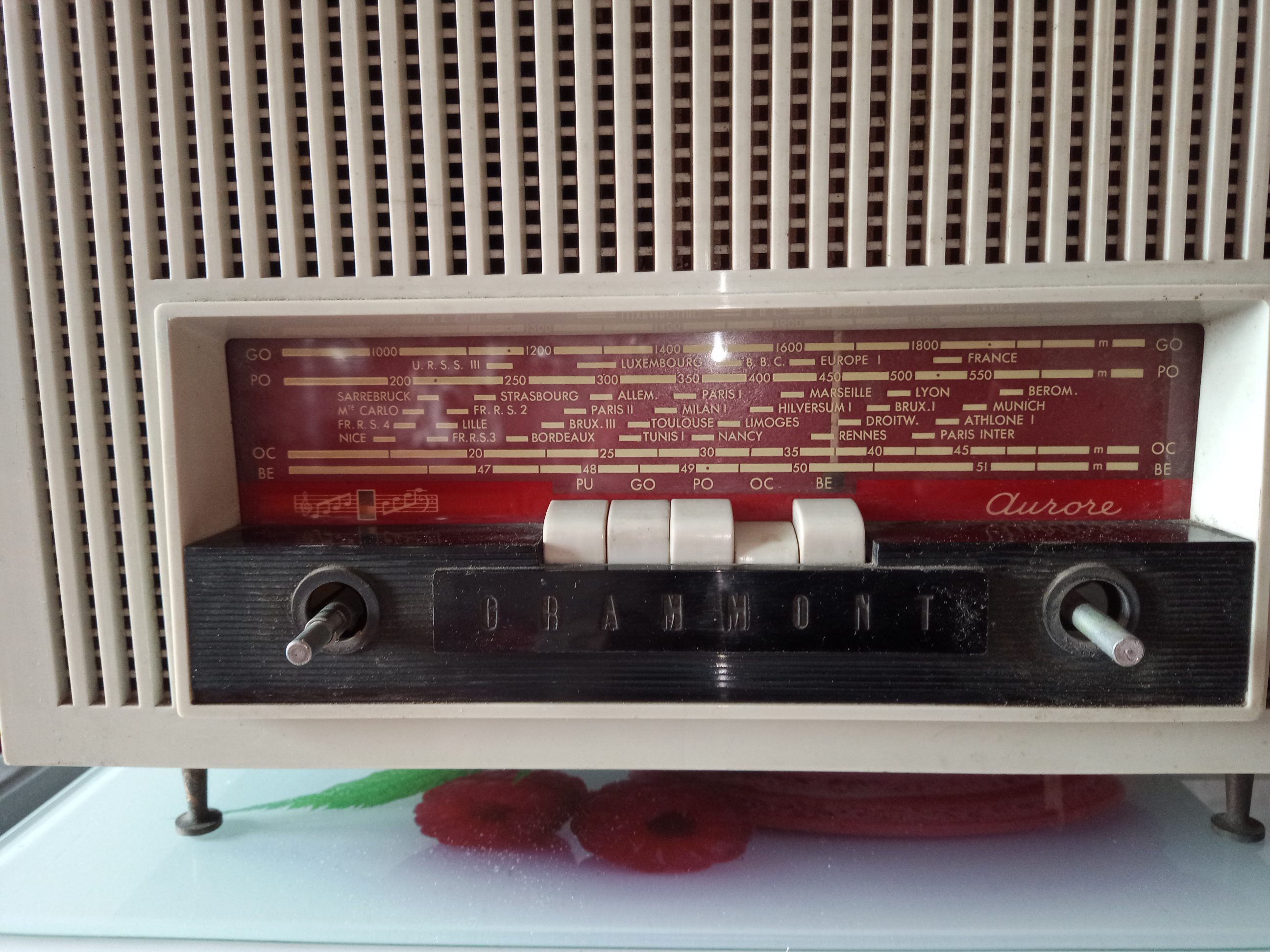

    Je suis a la recherche du schéma si possible de cette radio, de marque Grandin , je suppose que sa reference ou son type est (Grandin aurore ecrit sur la face avant) mais je n'en suis pas certans.Celui ci possede 5 Tubes
    soit :6x4/EL84/((ECH81ou 6AJ8))//6AV6/.6BA6

    Il faudrait plutôt chercher du côté de chez ''Grammont'' Aurore pour trouver de la documentation.

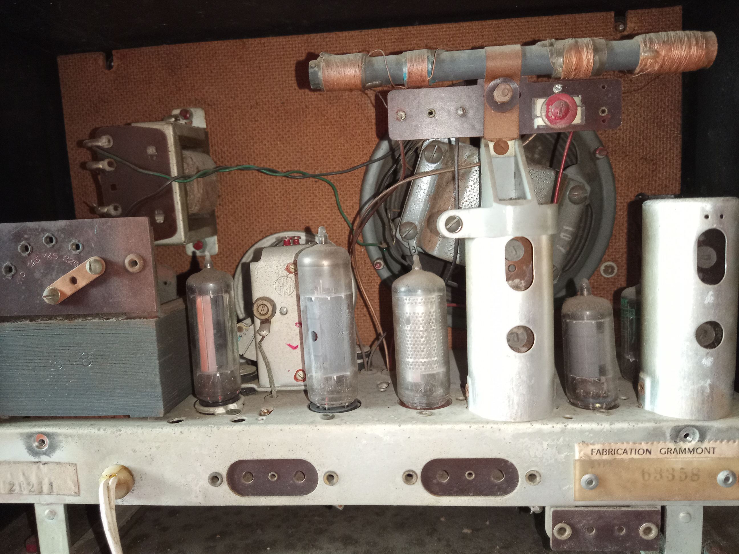

    JE reviens un peu sur ce sujet ,car j'essaie de remmetre ce poste en fonction.
    j'ai commencé par changé les capas chimique sur la BF et la HT. Sur la HT j'ai mis 2 capas de 47µF au lieu de 16 et 32µF qui sont sur le montage, je nais pas encore changé les capas fixe, ca viendra. Mais le poste refontionne y'a encore un peu de ronflette mais PU/ GO /BE /OC ok aucune lampe n'on ete changé GO y'a rien, mais je suis surpris qu'en PO les stations sont presque nul a l'écoute alors qu'il était 22H
    quelqu'un a t'il une idée pour la gamme PO

    importent n'oublie pas de changer
    C20 par un 4.7 NF en 630 volt
    et C16 par un 22NF en 630 volt (condo liaison)
    pour le reste peut-être un réalignement
    mais en réalité reste presque plu rien sauf le soir 23 h

    je vais changer C20 et C16 sinon hiersoir vers 22h j'ai pris mon petit transistors a pile je l'ecoutait en PO plein plein de stations par rapport a ce poste, je vais aussi changer quelque lampes , mais je ne pense pas aller a l'allignement de ce poste, qui n'aura certainement rien de plus. que ca ne vaut peut etre pas la coup faut voir.

    Bonsoir Il suffit de quelques mesures de tension extrêmement simples pour avoir une idée de la santé des lampes

    C’est un grand classique : on mesure a tension sur les cathodes , et pour connaitre le courant , on utilise la formule archi connue I= U/R
    Une mesure des tensions sur les anodes peut aussi être utile .... bref des mesures totalement standard qui renseignent sur l’état du poste au lieu de changer des pièces totalement au hasard
