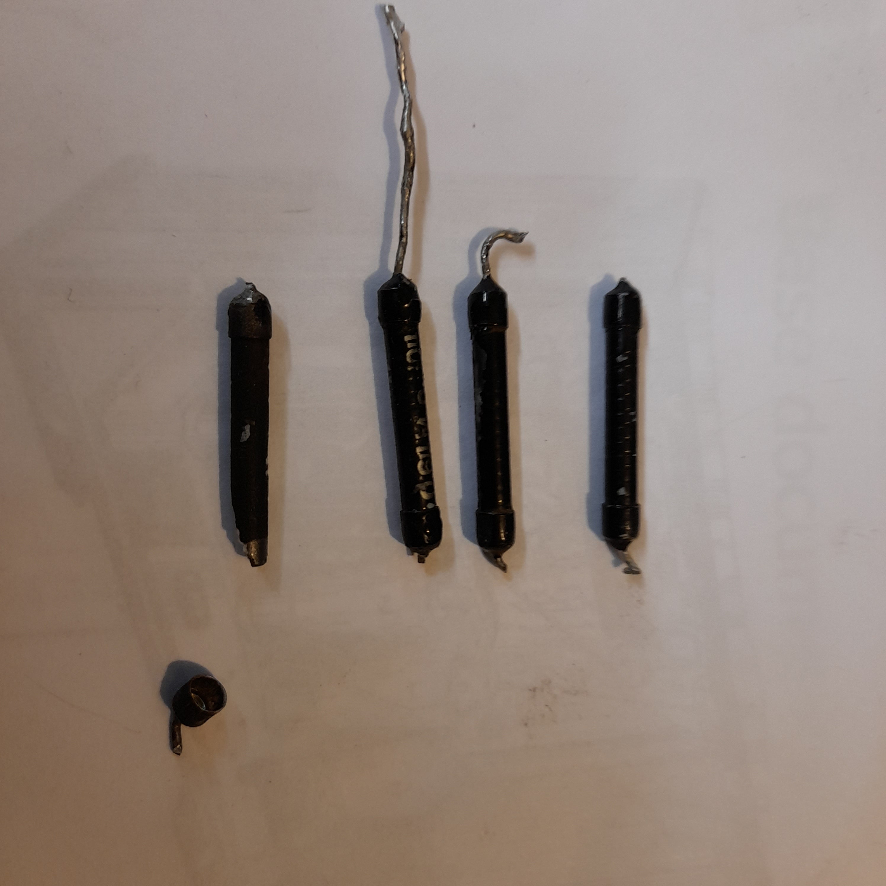

    Les pannes concernant la BF sont nombreuses et le remplacement systématique de tous les condensateurs ne résout rien; la semaine dernière j'en ai encore fait l'expérience sur Philips 526A de 1934 dont les résistances ''serties'' en fichier joint étaient carrément coupées .
