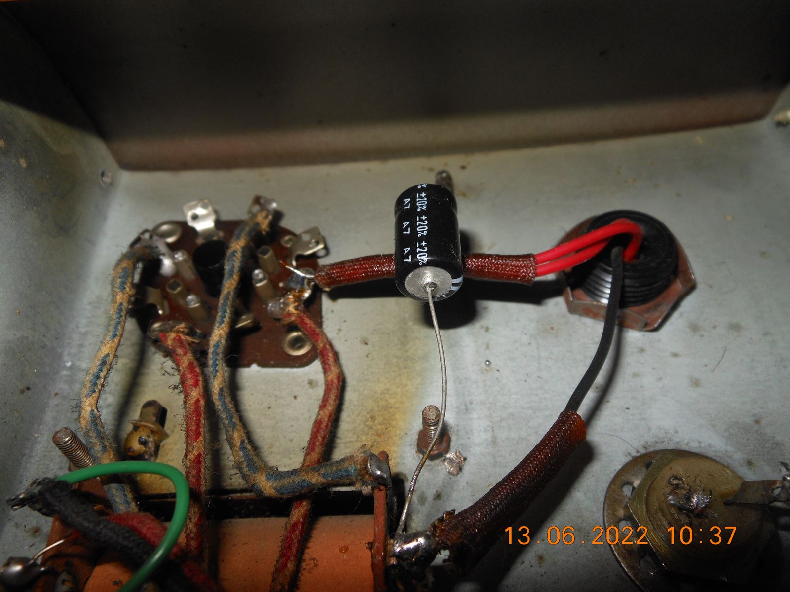

Sujet : condo 2x8µ Nouveau De leullier  Le 14-06-2022 à 10:55 sta
    sur un réela imperator , tube 5y3 gb , les 2plus du condos sont relié au transfo voir photo , qu'en pensez vous?
    merci.
Sujet : condo 2x8µ Nouveau De Dominique  Le 14-06-2022 à 11:45 sta
    Apparement les 2 fils rouges sont reliés à la cathode de la valve, élément connecté en interne au filament qui va sur un enroulement libre de 5 volts du transformateur.
    Si c’est câblé comme ça, c’est correct.
    Une photo prise au dessus du culot de la valve serait bien utile.
    Dominique.
Sujet : condo 2x8µ Nouveau De leullier  Le 14-06-2022 à 11:57 sta
    Merci Dominique .
Sujet : condo 2x8µ Nouveau De marcel warin  Le 14-06-2022 à 11:58 sta
    le constructeur n'avait plus le condo de la bonne valeur, donc il en a pris un plus faible en le doublant....
Sujet : condo 2x8µ Nouveau De fa77157  Le 14-06-2022 à 14:32 sta
    Le ''réparateur'' n'avait pas de condo de 16µF sous la main
    Le condo est neuf , vu la couleur des fils
    A+
    Francois
Sujet : condo 2x8µ Nouveau De marcel warin  Le 14-06-2022 à 15:58 sta
    Exact, je n'avais pas bien vu.
