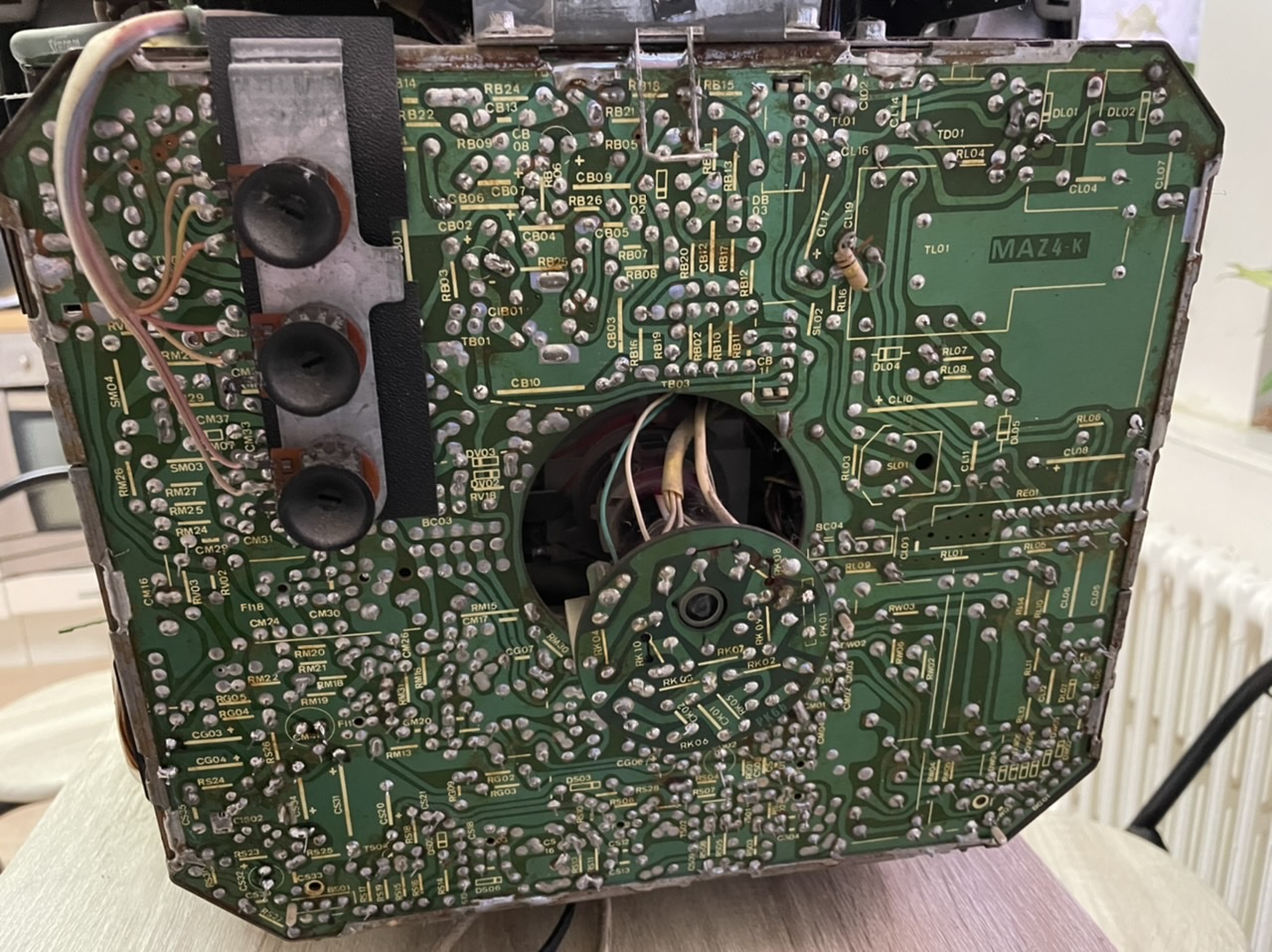

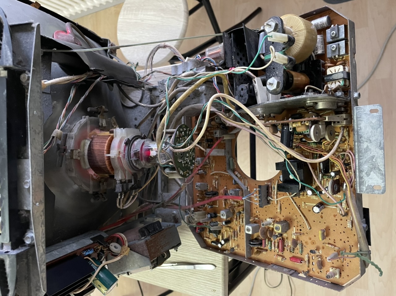

Je me présente : steph de Bretagne, passionné depuis toujours par le vintage: j’ai des jukebox et des appareils anciens, TSF etc. Je m’intéresse depuis peu aux téléviseurs du style Space Age des 70’s. J’ai restauré un Teleavia PA571 à châssis A7 et maintenant son cousin Pathe Marconi T371-51. Le problème est que le châssis est différent, plus ancien. Bien qu’identiques extérieurement, là châssis est différent. Le A5 et A7 ne correspondent en rien. Notamment l’alimentation du chauffage tube pris directement par un enroulement sur la ferrite du THT et aucun réglage possible or, je n’ai que 2,7v… au lieu des 6,3v.
J’ai changé tous les chimiques mais sans schémas difficile de savoir quoi toucher pour faire les réglages adéquat.

Voici qq photos : arrière plan le Teleavia en marche et le Pathe Marconi que je veux ressusciter.. le châssis en question.

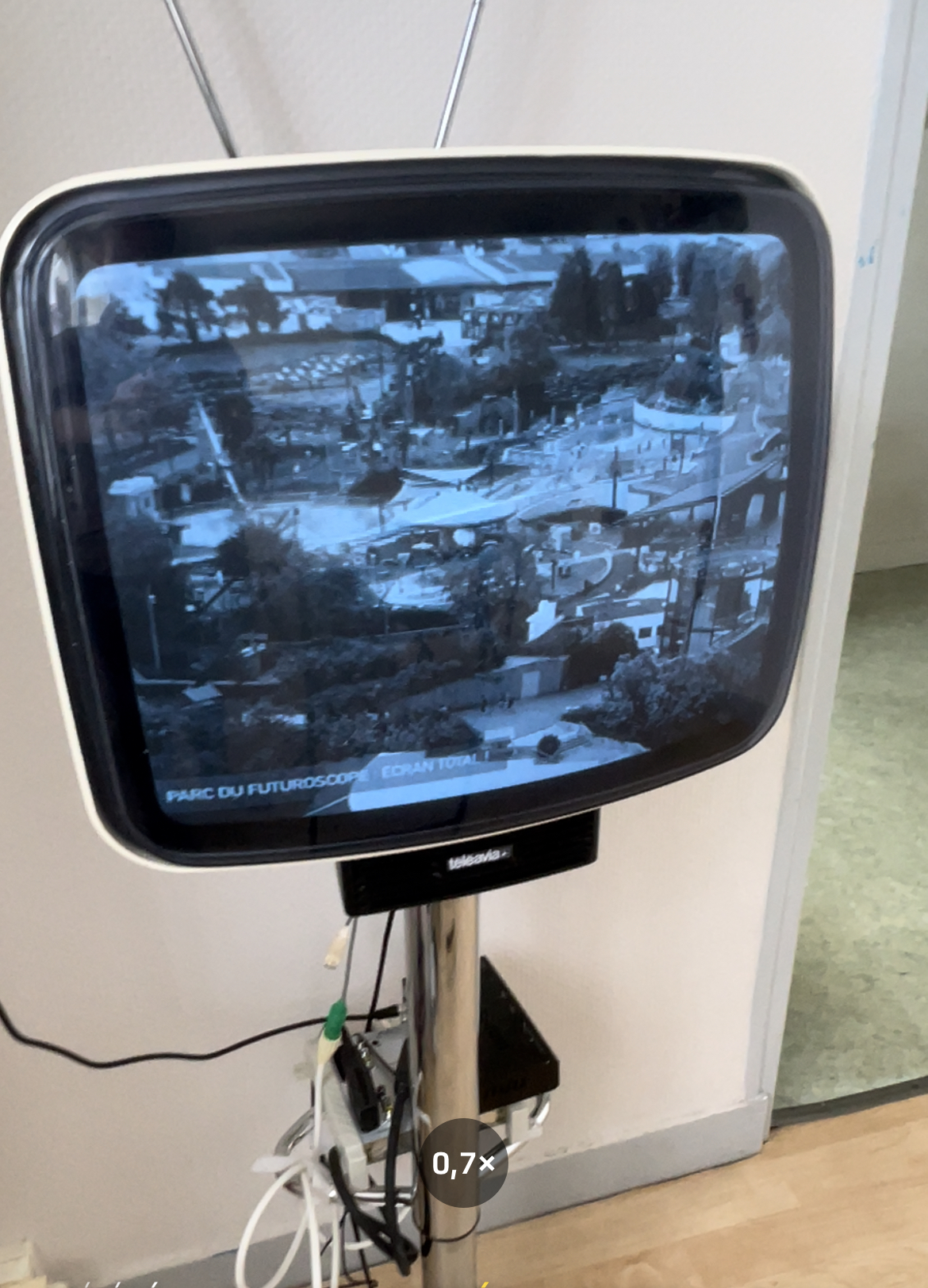

Sur l’autre téléviseur Teleavia que j’ai restauré, dont le chauffage n’est pas pris par un enroulement du THT sur la ferrite mais dans le primaire THT et avec une self à noyau sur le circuit culot de tube: j’avais aussi 3,5v mais j’ai réussi à monter à 6,3v mais avec un multimètre , pensez-vous que j’ai trop augmenté car le multimètre sous estime la tension? D’ailleurs selon la position des fils du multimètre : fil noir ou fil rouge sur les broches 1et 8 du tube cathodique j’avais 5,8v dans un cas ou 6,3 dans l’autre sens… toujours en position alternatif.
Pensez-vous que je doivent remettre à 3,5v comme c’était ? L’image est bien nette pour le coup, même si le potentiomètre lumière est au 3/4 a fond. A mi course l’image est quasi invisible. Je pense qu’une régénération serait nécessaire.
Voici l’image du Teleavia pour le Pathe Marconi j’en posterai une plus tard.

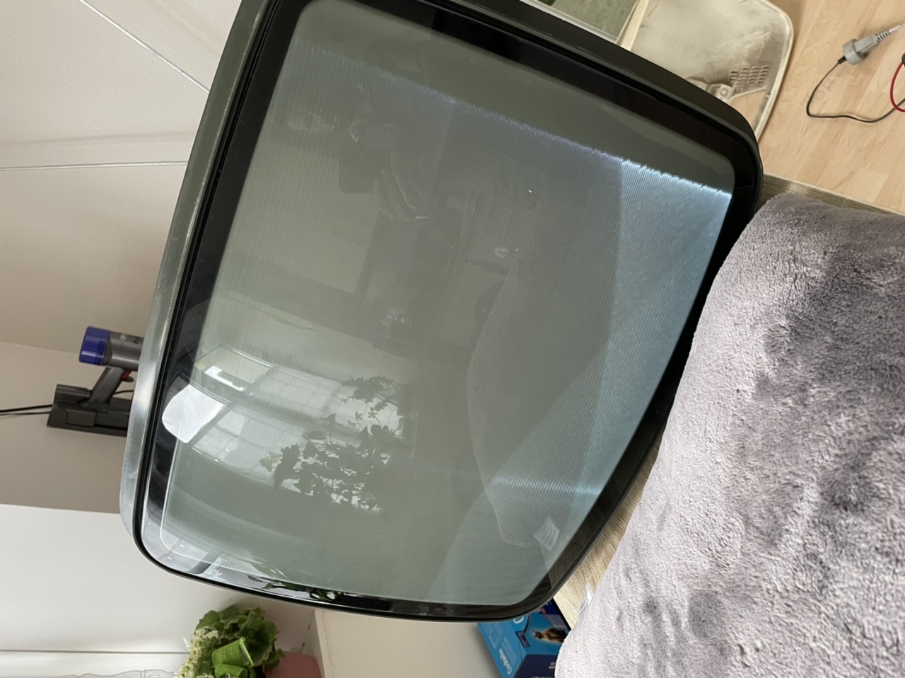

J’ai bien trouvé un multimètre RMS, j’ai bien 6,4 v. En revanche voilà l’image que j’ai…. Pas folichon folichon… le tube est pompé je pense, obligé de mettre la lumière à fond quasiment.
c'est surtout qu' il y a un problème de balayage : phénomène de « repli » en cours de balayage et frisures en bordure.
Il faudrait examiner la « dent de scie » à l’oscilloscope

D'après les images, et comme les tensions sont à peu près correctes et sans voir le TV n'y aurait il pas une mauvaise fréquence de balayage ?

la particularité du téléviseur T371 51 est d'avoir 2 transistors DARLINGTON boitier TO3.
L'un dans l'alimentation : MJ 1001 l'autre dans la base de temps ligne de mémoire MJ 10001.
C'est ce transistor MJ 10001 qui est la cause du repli a gauche avec effet de rideau et du manque d'amplitude à droite.
En ce qui concerne le tube, qui semble pompé, un peu/ beaucoup;sur la platine socket tube
strapé la self en série avec le filament pour gagner 0,5v.
