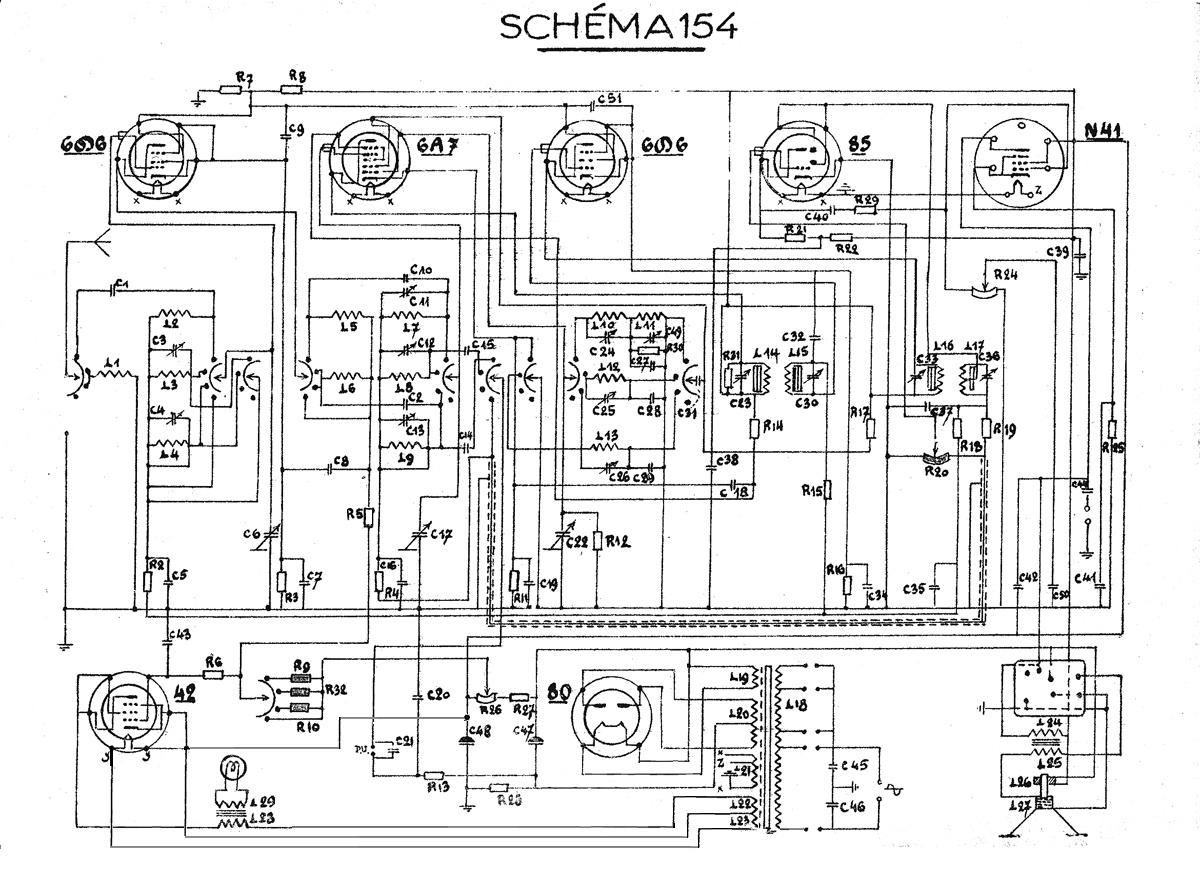

    Comment fonctionne l'indicateur d'accord sur le Ondia 154 ?
    J'ai l'impression que le tube 42 redresse une tension en mono-alternance transmise et adaptée par le petit transformateur et que cette tension est variable en fonction de la tension de grille de commande de cette lampe.
    Est-ce que mon raisonnement est juste ?

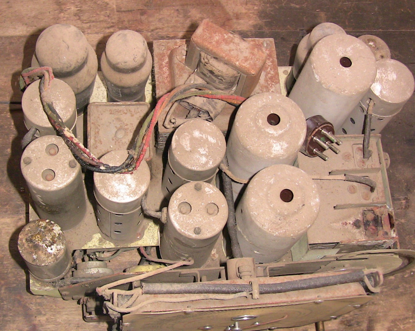

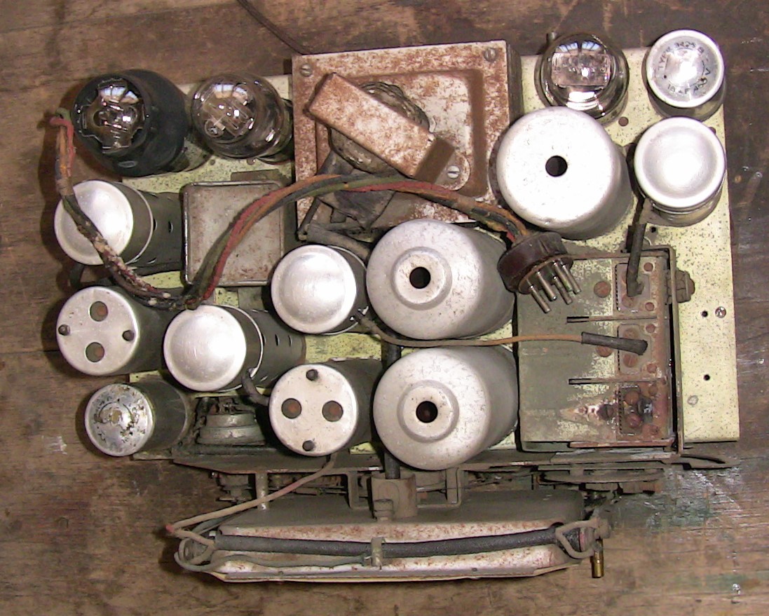

    Pour le moment juste un dépoussiérage du châssis. Je ne suis pas trop actif en ce moment...

    le tube 42 pas un redresseur mais la finale BF (basse fréquence)
    le redresseur le tube 80
    et pour la commende de l’œil tension négative variable sur la grille de
    commende
Sujet : Ondia 154 : comment fonctionne l'indicateur ? Nouveau De bthiry  Le 04-07-2022 à 20:49 sta
    euh non, la finale me semble plutôt être la N41.
    la 42 pilote une ampoule via un transfo de sortie et fonctionne +/- comme expliqué par Dominique

    Oui, la N41 est bien la finale. C’est une lampe anglaise avec un culottage assez particulier.
