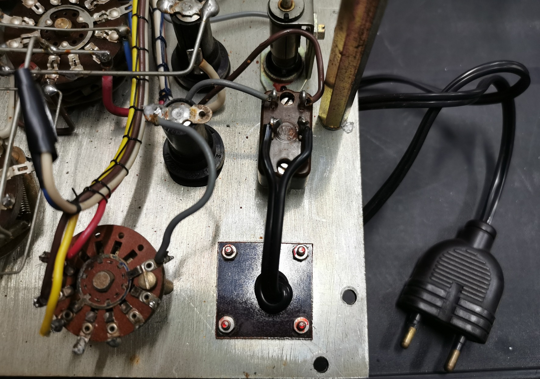

    Je suis à la recherche d'une embase châssis ainsi que du connecteur femelle secteur pour un Métrix 310 BTR. Le mien est doté d'un simple câble directement soudé à l'intérieur (voir photo jointe)du châssis.
    En vous remerciant par avance pour votre aide.
    Alexandre

    cette modification avait pour but de pallier a une prise Socapex ou FRB difficiles a trouver

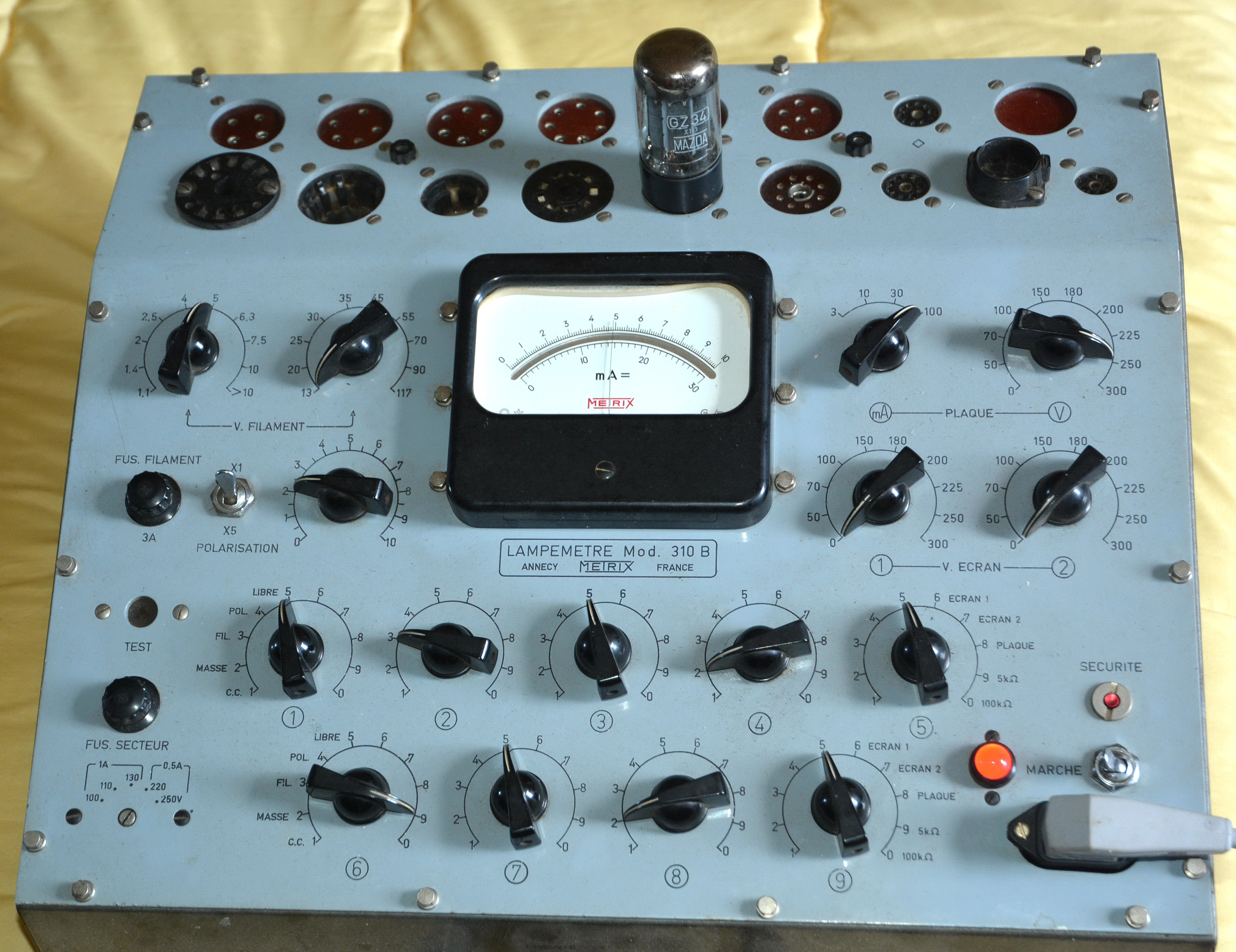

    C'est cette prise châssis pour la partie mâle, mais je n'ai pas la référence.
    Pour la prise femelle cordon, j'ai ''SOCAPEX FFC 23 AL''
Sujet : Embase et connecteur secteur Metrix 310 BTR Nouveau De J.-Lemaigre  Le 20-07-2022 à 17:37 sta
Sujet : Embase et connecteur secteur Metrix 310 BTR Nouveau De J.-Lemaigre  Le 20-07-2022 à 17:52 sta
    Prise mâle châssis ''SOCAPEX EM 23 AL'' (trouvée dans la nomenclature).
Sujet : Embase et connecteur secteur Metrix 310 BTR Nouveau De F6FLC  Le 21-07-2022 à 00:45 sta
    sur le mien, j'ai mis une embase classique IEC
    c'est facile et comme ça je peux mettre n'importe quel câble de PC ou de friteuse
Sujet : Embase et connecteur secteur Metrix 310 BTR Nouveau De F6FLC  Le 21-07-2022 à 00:46 sta
    Et je mets un câble à prise coudée, comme ça il ne gêne pas
Sujet : Embase et connecteur secteur Metrix 310 BTR Nouveau De Alex83  Le 21-07-2022 à 08:55 sta
    Merci pour vos réponses.
    J'ai trouvé sur le site d’enchères bien connu la réf d'origine SOCAPEX.
    Alexandre
