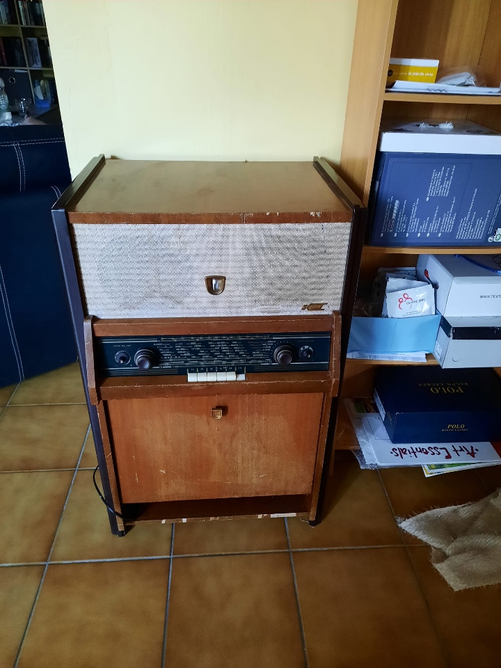

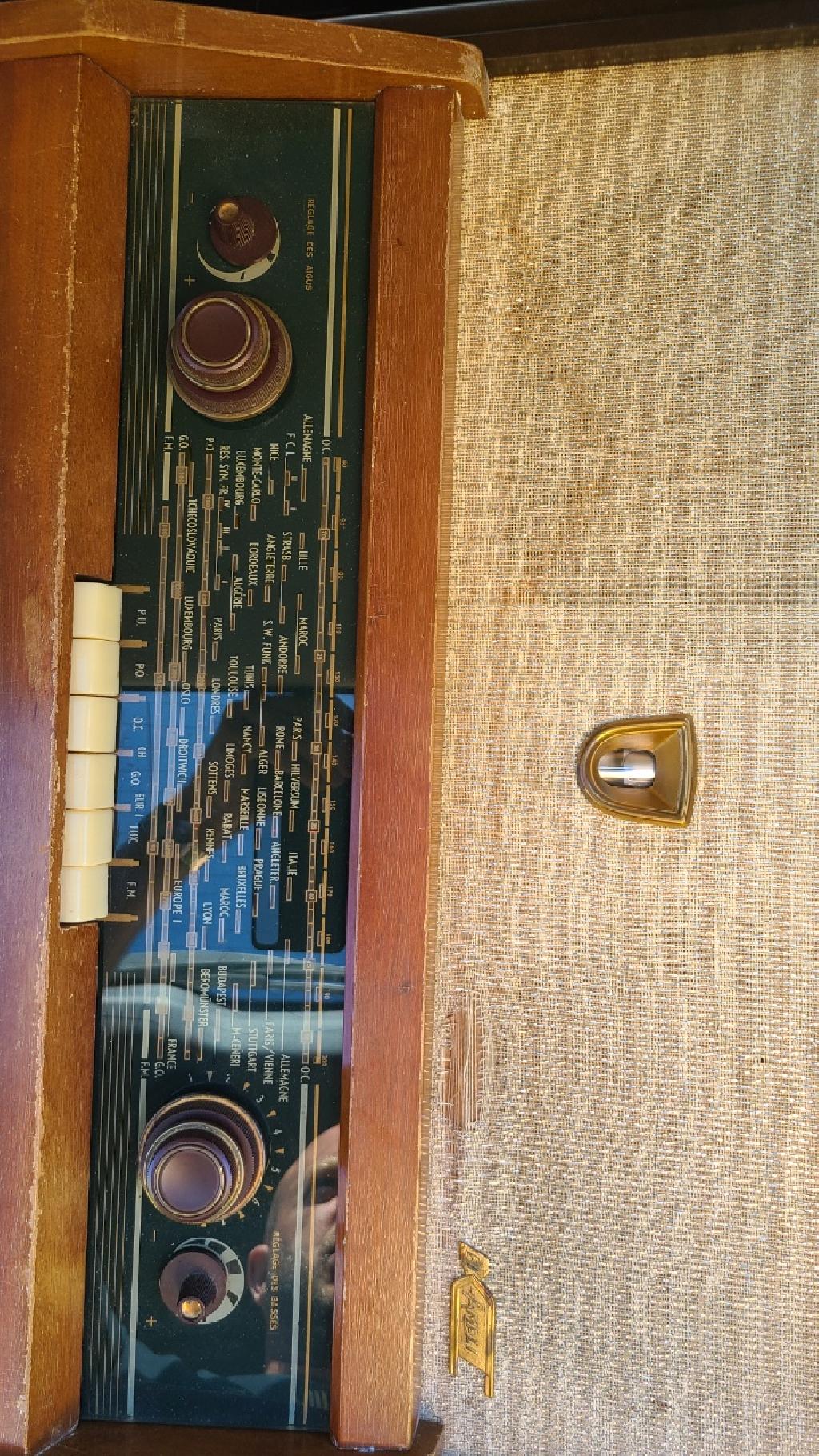

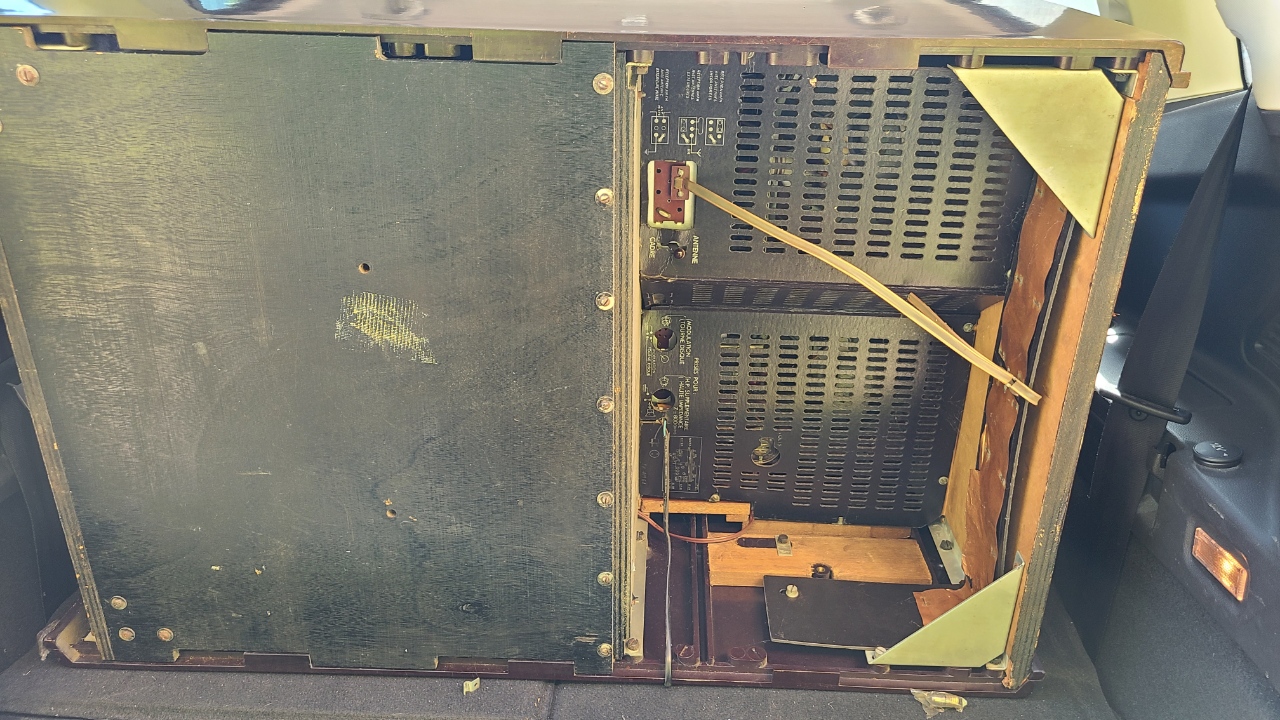

J'ai récemment acquis le meuble radio/électrophone dont vous trouverez ci-joint quelques photos. Il s'agit d'un modèle Philips mais je n'en sais pas plus. Rien n'est indiqué à l'arrière du meuble.
Auriez-vous une idée du modèle précis, je vous prie ?
En outre, j'en profite pour demander si l'un d'entre vous pourrait m'orienter vers quelqu'un capable de réviser la machine (en particulier la partie à lampes) dans le secteur des Bouches du Rhône !?
La partie radio en priorité, mais aussi l'éclectrophone si possible.

C'est un meuble Philips FF559 comme celui qui est présenté dans cette fiche du Grand Livre de la TSF:
https://www.doctsf.com/ff…
La partie amplificatrice fait partie de la série des Bi- Ampli avec une voie pour un HP grave et une voie pour un HP aigüe. Dans ce montage dit ''OTL'' il n' y a pas de transformateur de sortie, les deux HP ayant une haute impédance de 800 Ohms; ils sont très fragiles et il est indispensable qu'ils soient utilisés sur un appareil bien révisé .
Par ailleurs, c'est une très bonne idée d'avoir posé sur ce meuble un téléviseur de la même époque car cela fait un ensemble de collection très complet.

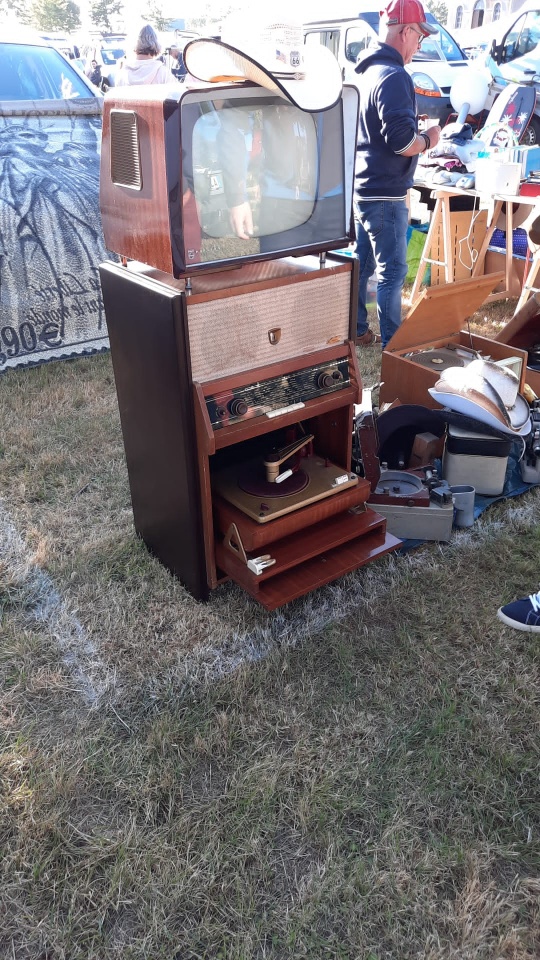

Eh bien, pour entrer un peu plus dans le détail, je me suis procuré ce poste à un vide-grenier (on voit le stand du vendeur, qui avait posé une télé dessus, juste avant que je ne l'achète). Nous avons convenu que nous passerions le prendre en fin de journée, vu l'encombrement et le poids. Au final, nous sommes passés le récupérer directement chez lui, le soir. Là, il nous a proposé de le mettre sous tension et de le tester afin que nous puissions constater qu'il fonctionnait. Tout du moins la partie radio. Et le poste était parfaitement fonctionnel. Le souci est que suite à cet achat, dans la région de Caen, j'ai rapporté mon meuble sur Marseille, où je réside. Pire, sans bonne âme pour me prêter main forte, le meuble est resté longtemps dans mon coffre de voiture. J'ai donc peur que les aléas de la route et les nids de poule aient endommagé l'électronique à l'intérieur. Aussi, par précaution, je voudrais qu'un spécialiste jette un oeil avant que je ne le remette sous tension. En somme, le risque était très limité, car j'étais témoin de son bon fonctionnement il y a 10 jours à peine :-)

Vous n'avez aucune crainte à avoir car malgré son transport parfois chaotique et ce séjour dans le coffre de la voiture , son électronique n'a pas souffert. Le plus important c'est d'avoir constaté ce poste en état de fonctionnement chez ce sympathique vendeur. Une révision par un technicien vaut le coup car tout les éléments importants sont encore fonctionnels et cette révision sera relativement facile. En ce qui concerne la réception FM, il faut savoir qu'elle ne couvrira pas toute la bande de réception actuelle donc certaines stations au dessus de 100 MHz ne seront pas captées.
Moi, j'aurais bien ramené le téléviseur qui je pense doit être un Tévéa ou éventuellement un Téléavia .
Bonne continuation et bravo aussi pour ce trajet Caen/Marseille avec ce meuble.
Patrick.

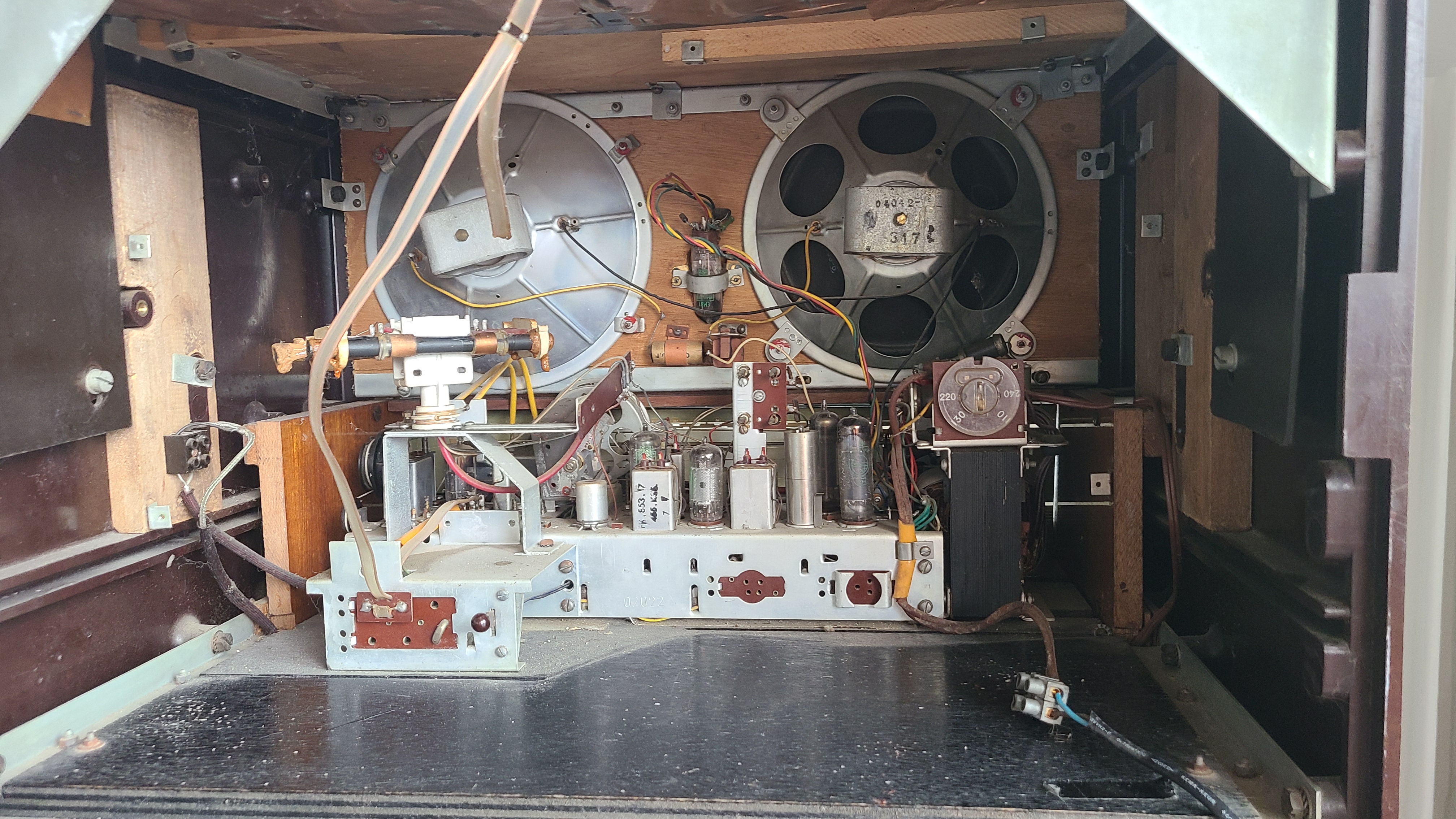

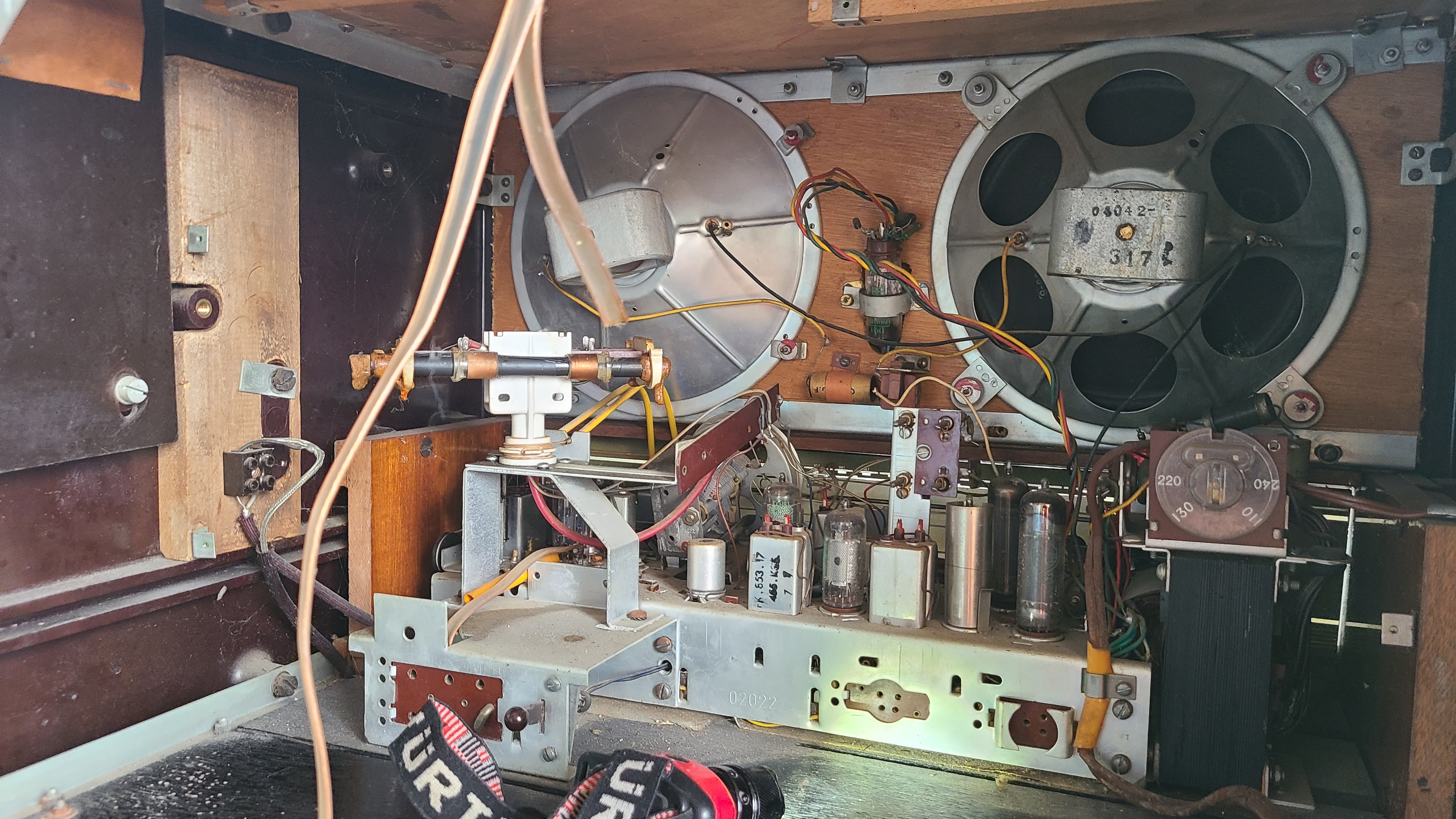

Je vous joins des photos de l'intérieur, pour les curieux.
Merci de votre aide !

En ce qui concerne l'ampoule de cadran, il se peut quelle se soit légèrement dévissée pendant le transport. C'est une classique 6v/0,3A qui a un culot comme celui des anciennes lampes de poche à pile plate de 4,5 volts; c'est dommage qu'il faille sortir le châssis car on ne trouve encore très facilement.
En ce qui concerne l'Oeil magique, c'est un EM 81 qui doit être effectivement très fatigué; on en trouve encore des bien lumineux à tous les prix; son remplacement est bien plus facile que celui de l'ampoule du cadran.
En ce qui concerne le tourne-disque , sa cellule de lecture piézo est effectivement encore fonctionnelle mais il faut savoir également qu'il vaut mieux utiliser sur ce genre de platine que des vinyles qui ne craignent plus rien au niveau de leur usure car ces platines sont de véritables '' charrues'' qui creusent bien les microsillons; la force d'appui de la tête de lecture saphir étant très élevée.
Sortir le châssis électronique et le tourne-disque de ce meuble est assez compliqué, cela demande pas mal de temps et il est préférable de le faire en atelier et effectivement, cela peut entraîner un certain coût .
Cependant, si plus tard en cours de fonctionnement, l'appareil émet un léger ronflement qui s'accentue, il faut le mettre immédiatement hors tension.
