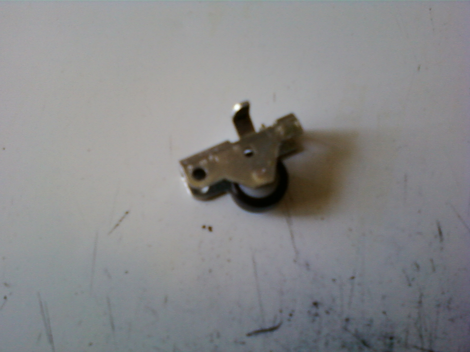

j'ai récupéré le week end dernier
une platine cassette ''Akai CS 705 D
en bon étai général courroies et têtes ok
Le problème est que la touche play est
restée enfoncé très longtemps et le galet
presseur est mort
j'ai regardé sur Ebay apparemment rien à
l'horizon.
quelqu'un peut t'il me dire ou éventuellement
je pourrais en trouver un et si il a été monté sur
d'autres modèles
Merci d'avance
Richard

Bonjour ¨Patrice
Merci pour le renseignement
les galets tout seul j'avait vu
Ce que j'aurai voulu c'est changer tout l'ensemble
Amicalement
Richard

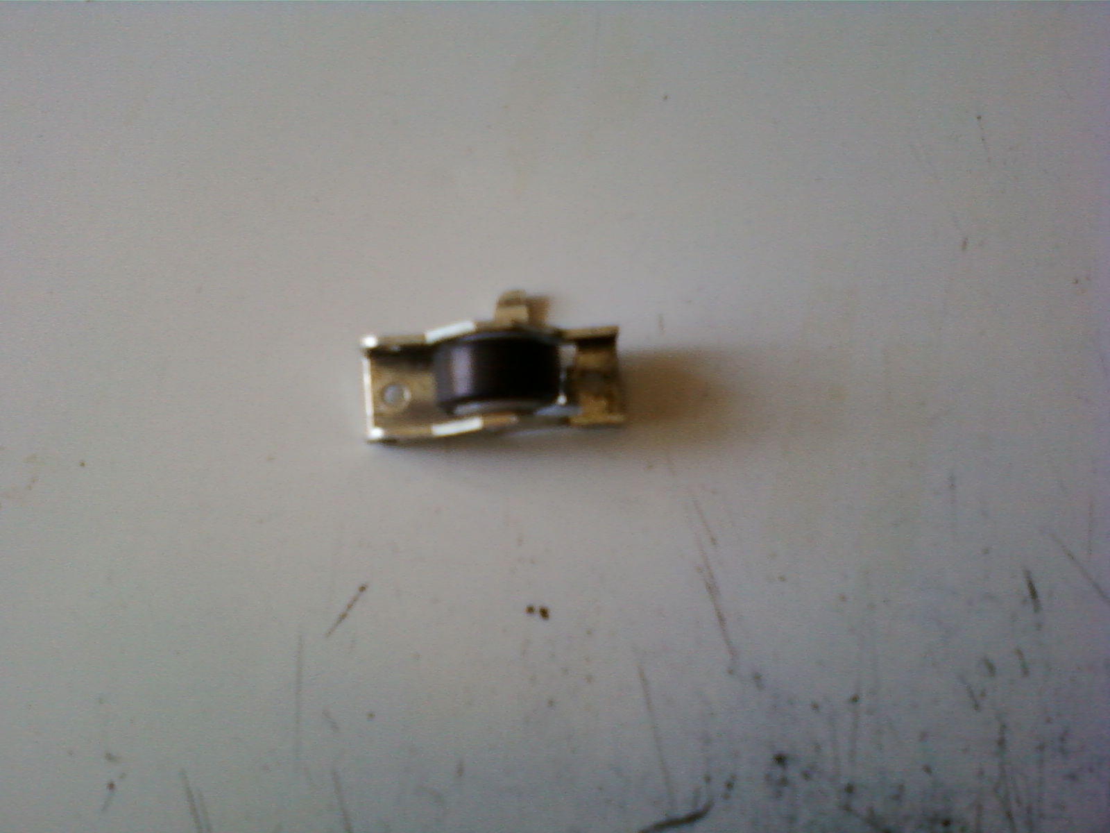

Sujet : platine cassette Akai CS 705D Nouveau | De skylab999 Le 12-08-2022 à 15:52 sta |
J'ai réussi à mettre un galet que j'avais sous la main
sans trop déformer la pièce mais bon...c'est pas le même
tout à fait
Je sais que la platine fonctionne impeccable mais avec ce
galet la bande se ''balade''
il n'y a plus qu'à trouver l'original mais c'est autre chose...

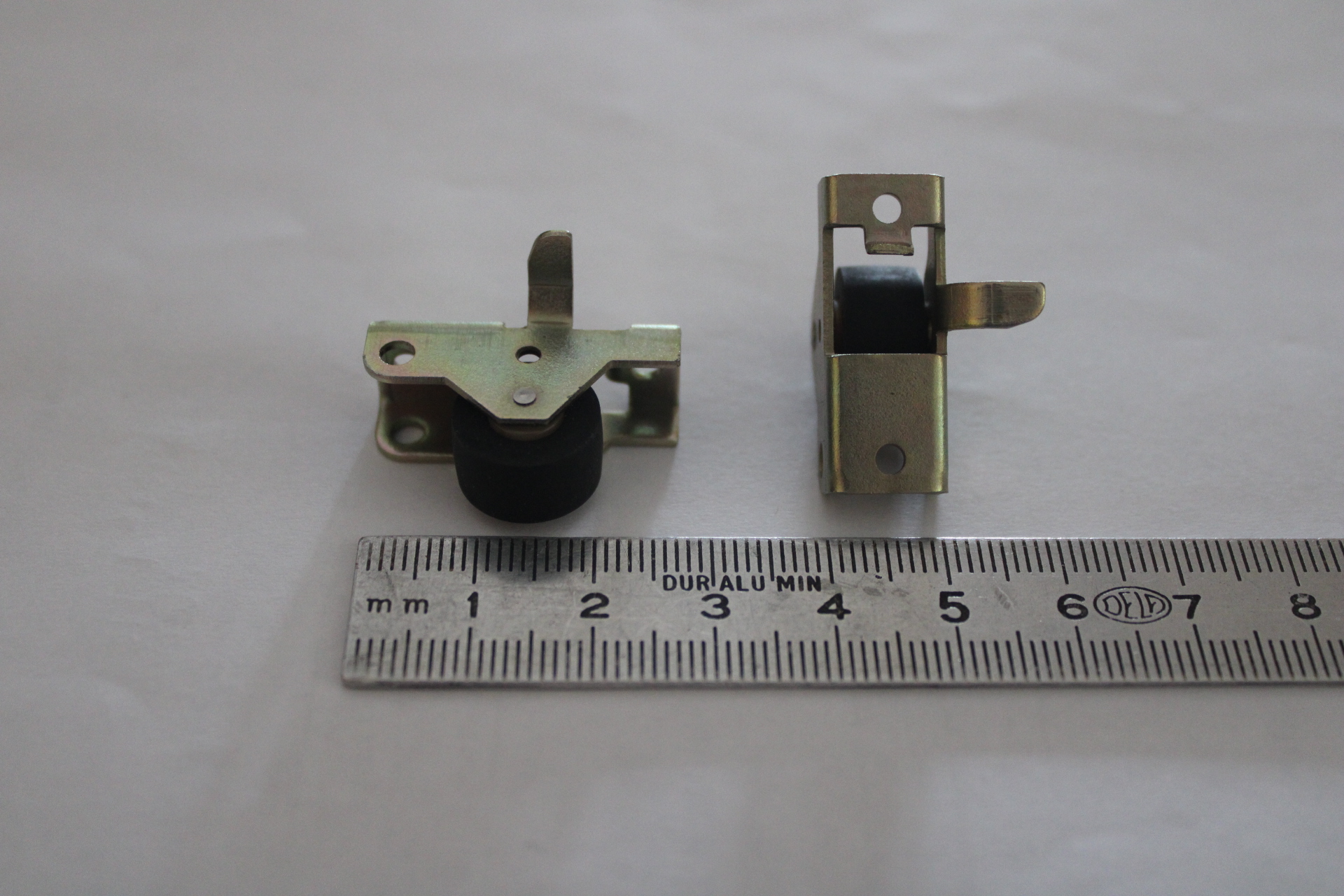

Sujet : platine cassette Akai CS 705D Nouveau | De Bernard-GRZ Le 14-08-2022 à 12:18 sta |
Pour skylab999 : je possède cette pièce, voir la photo pour confirmation.
(Matériel neuf acheté pour mes réparations).
Me contacter par messagerie.
