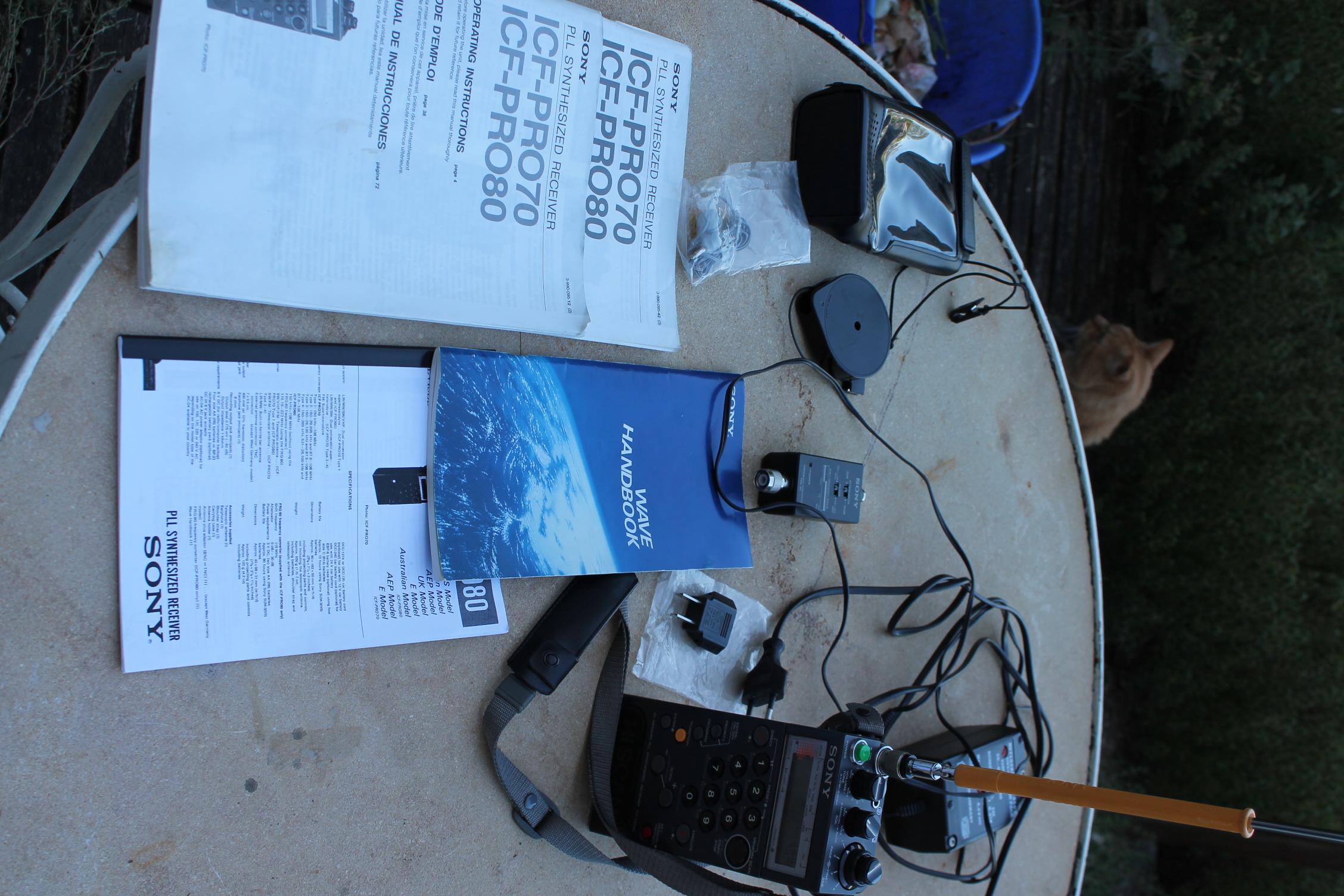

Bonjour à vous,j'ai un icf pro 80.
le son marche très bien, mais quand je scanne les ondes courtes (SSB, AM...) je n'arrive pas a écouter les stations. Le SSB fine ne fonctionne pas, je n'entend pas la variation. bref j'entends tout sauf la FM.
Auriez-vous une idée, et s'il faut faire de la soudure (ce que je ne sais pas faire) je peux compter le vendre combien dans un état irréprochable complet (convertisseur, chargeur...)
Merci pour vos réponses
